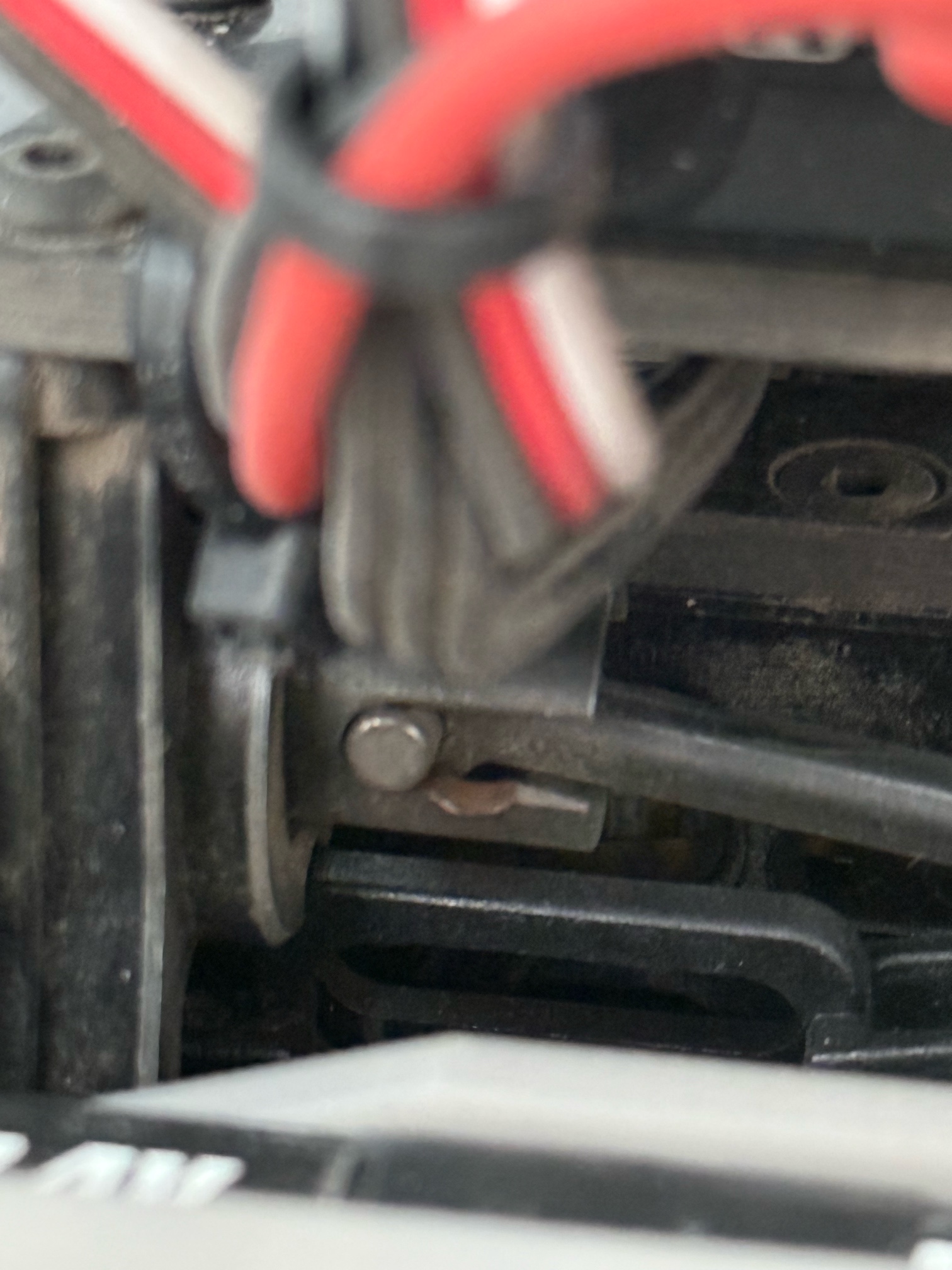

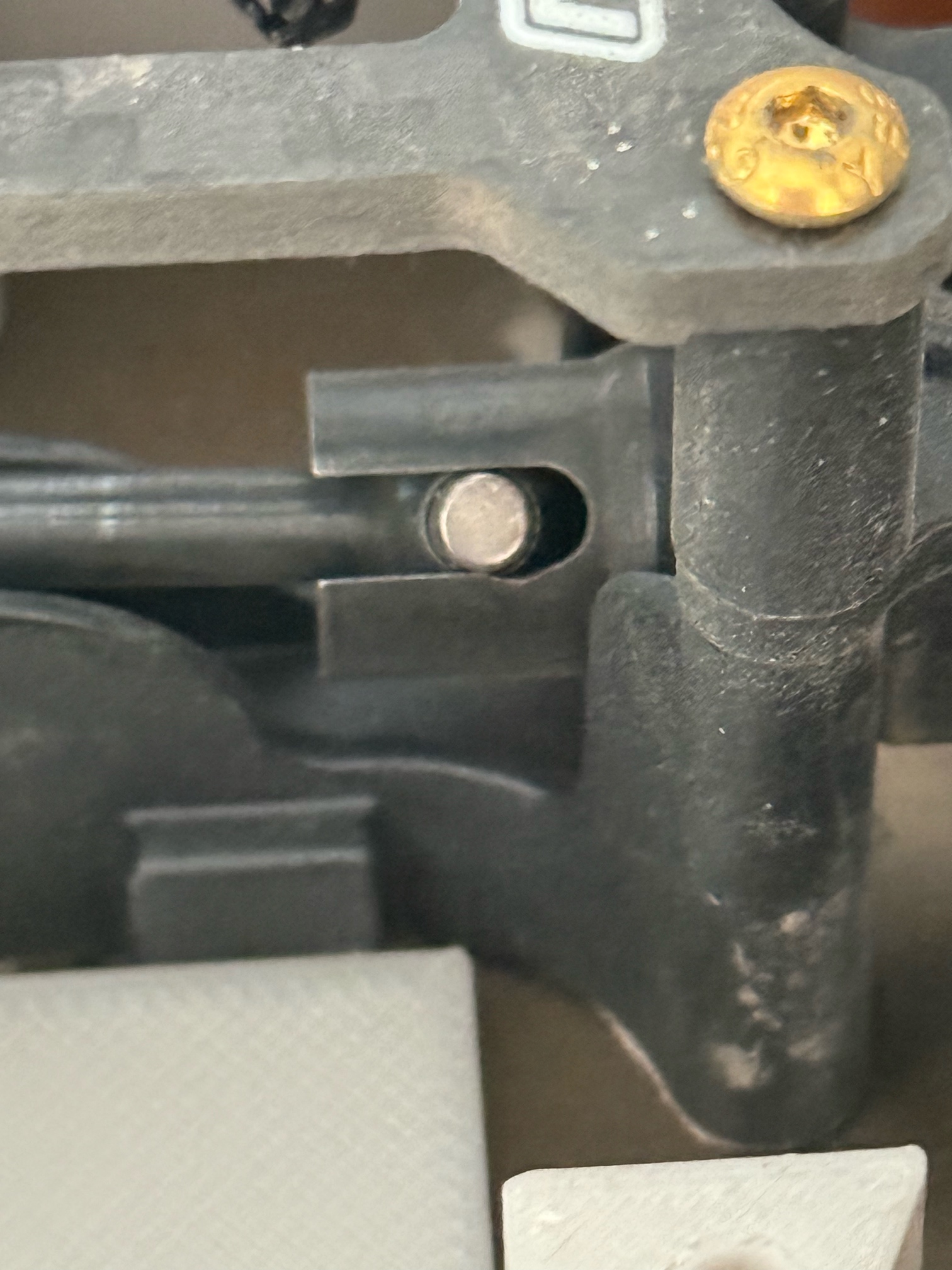

这个车真材料真是一言难尽啊 但是操控还是不错的 这个车如果厂家愿意好好研究一下材料 搞搞尼龙配方 这不就能像ptg一样躺着赚钱了吗

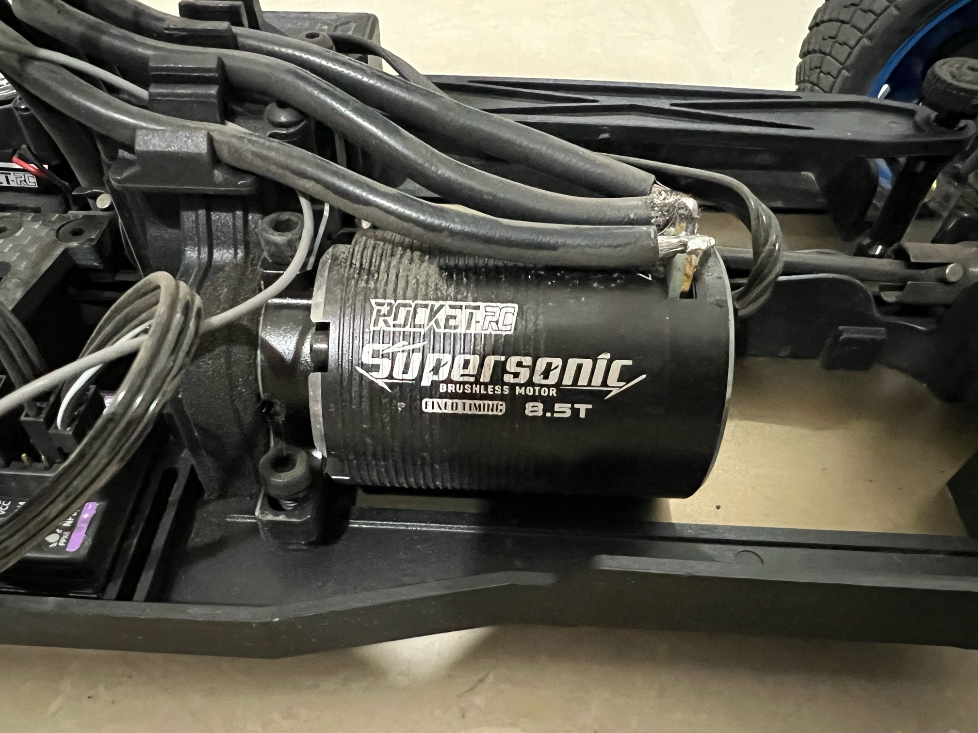

什么动力?我8.5t开15度boost,原厂钉胎早磨平了,第2组20多的迷宫胎虽然没磨平,但明显很滑了,现在换第3套胎,起码跑了4,5组电。我咋觉得相比接杯,轮胎更费钱,接杯只要没断,管它干嘛,接着玩。

跟你一样的动力

材料是一方面 主要问题是中传角度过大 ar10是借平的 没有横向剪切力 换原厂弹簧钢接杯可以减缓但是销子磨损明显变快了

材料是一方面 主要问题是中传角度过大 ar10是借平的 没有横向剪切力 换原厂弹簧钢接杯可以减缓但是销子磨损 ...
沒錯,完美解釋
