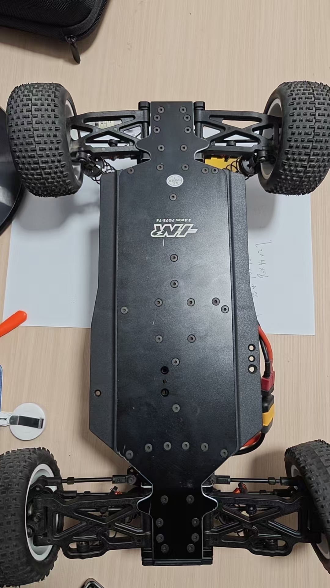

发表于 26-2-13 19:53:03 |显示全部楼层 来自: 中国辽宁沈阳
这车我刚入,正在逐步检查问题.
车本身绝对划算,1000块该有的都有了.
1,避震油不满.1000号油自己灌点.
2,差速壳和接杯虚位极大,会横向左右摆动,需要diy处理.
3,防倾杆没有中位限制,会横向窜来窜去,应该能diy搞定.

差速器接杯是硬伤,摆动加速了磨损

我垫了点硬塑料膜进去,能缓解一点.
