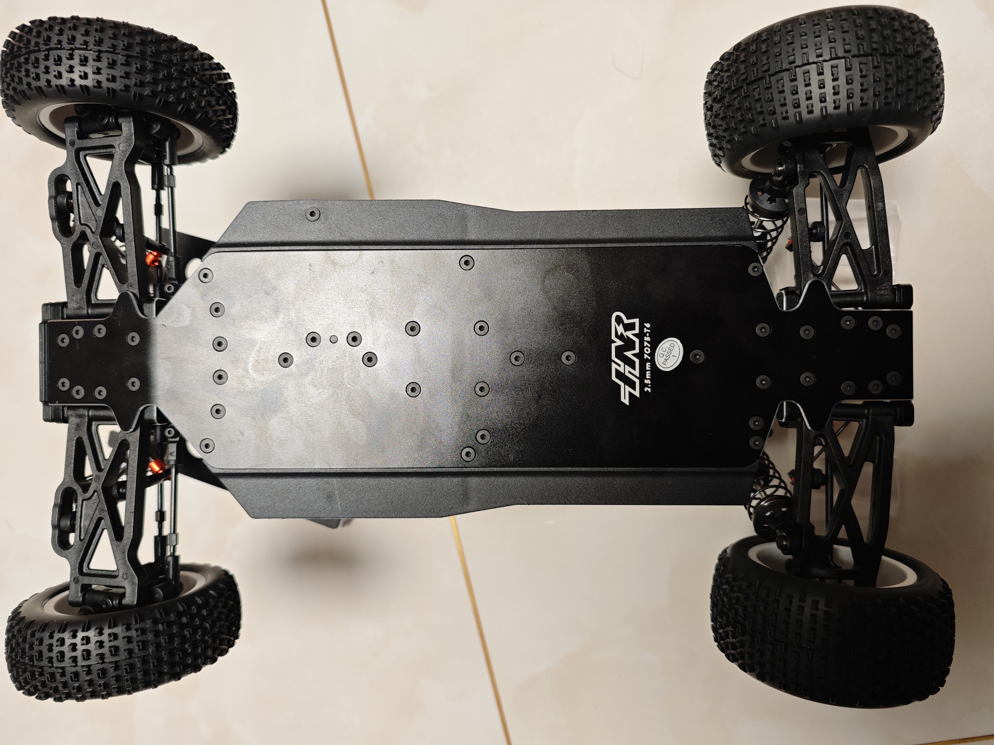

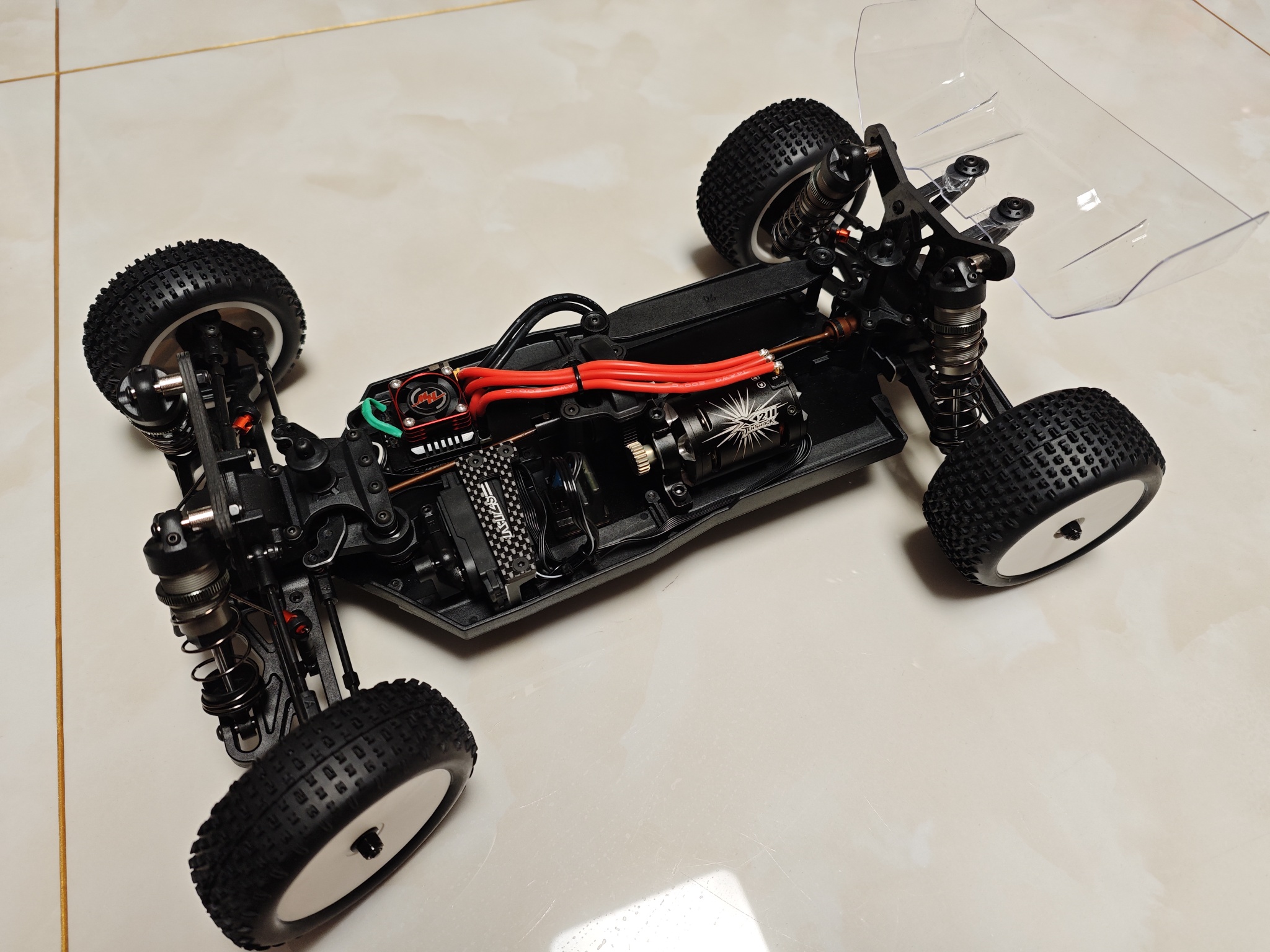

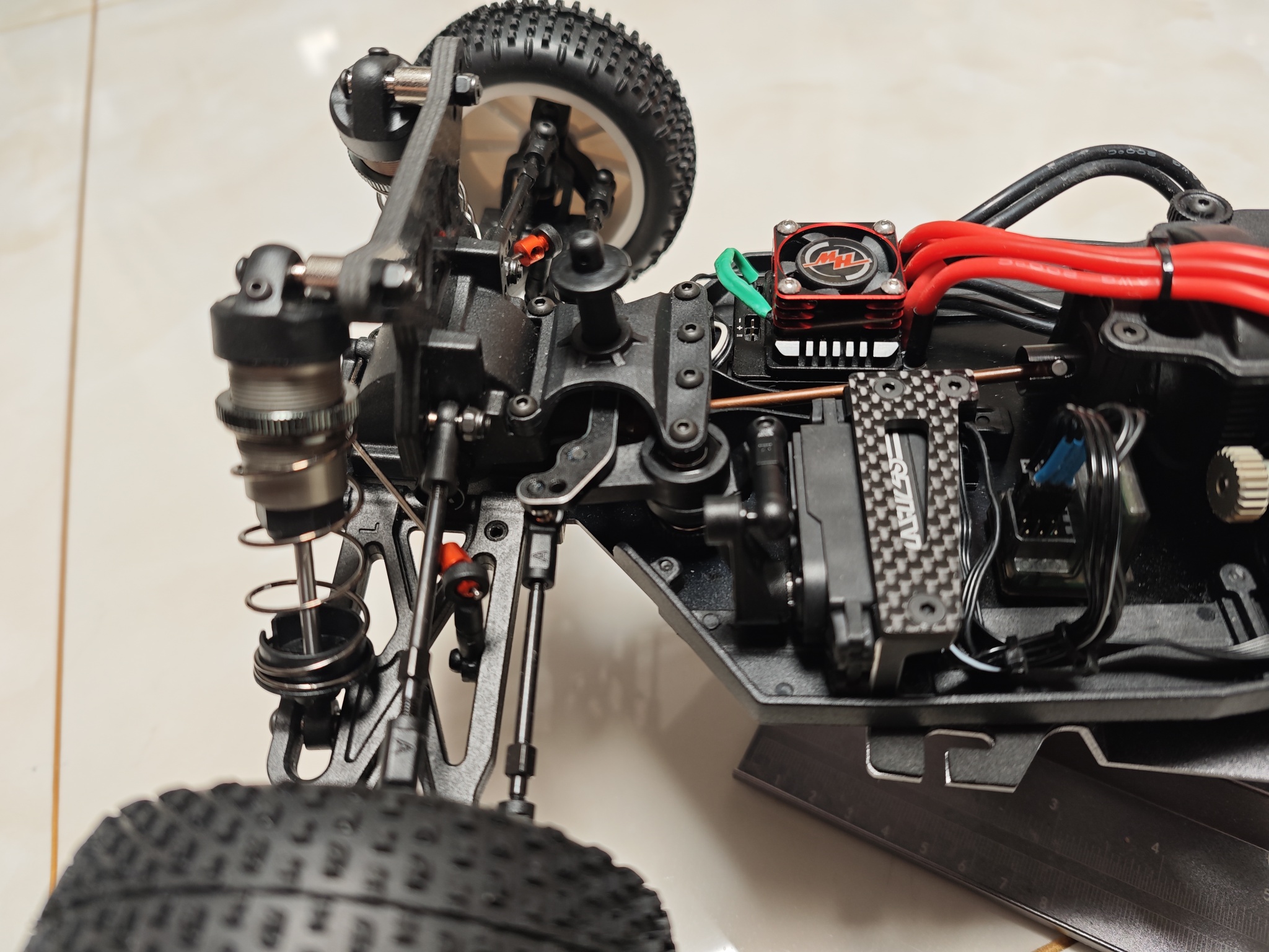

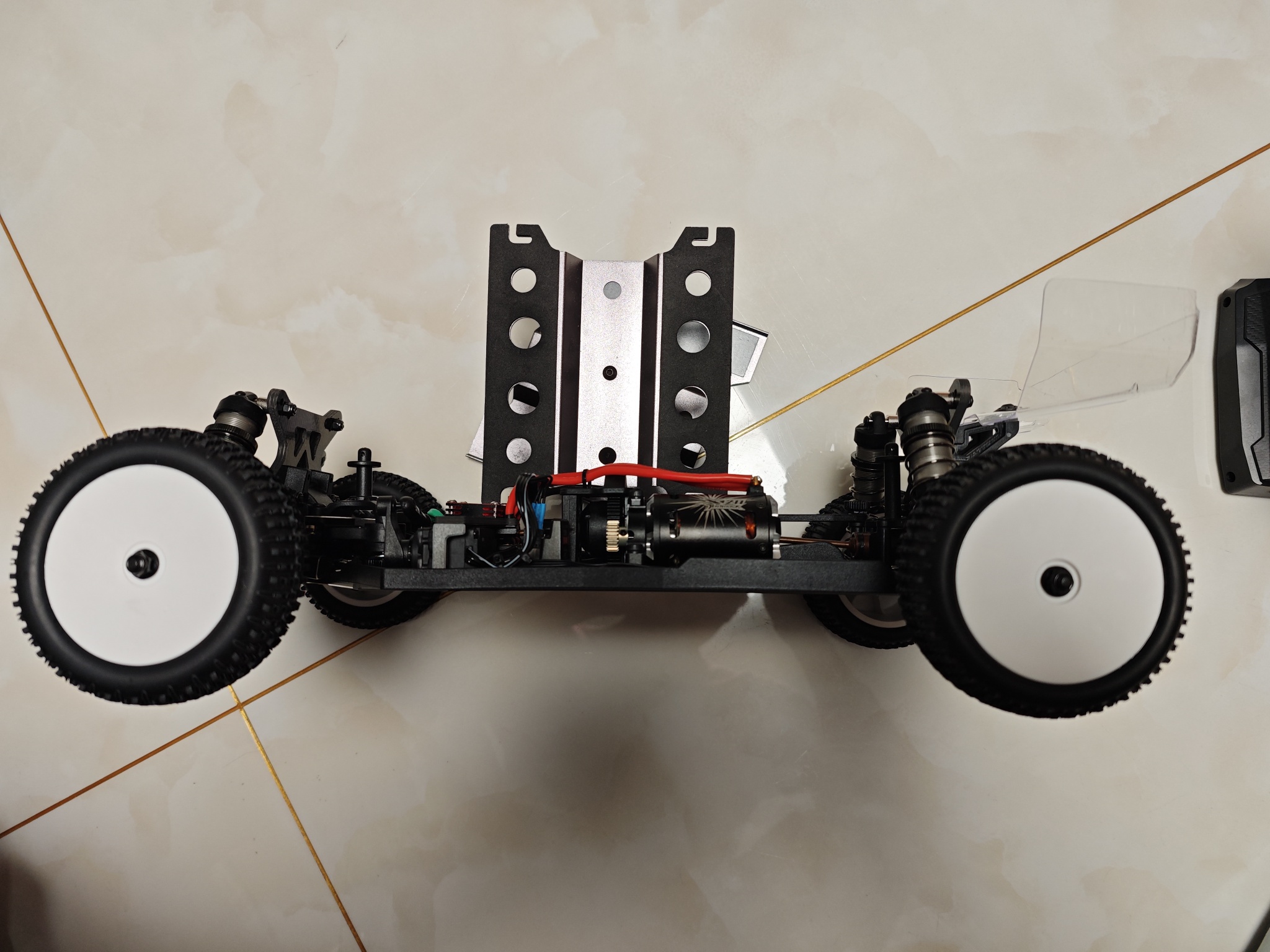

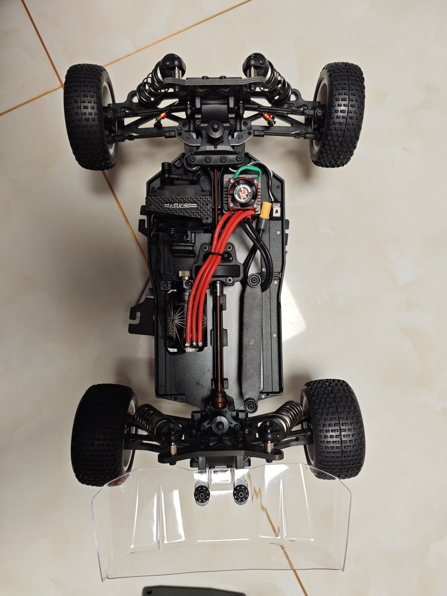

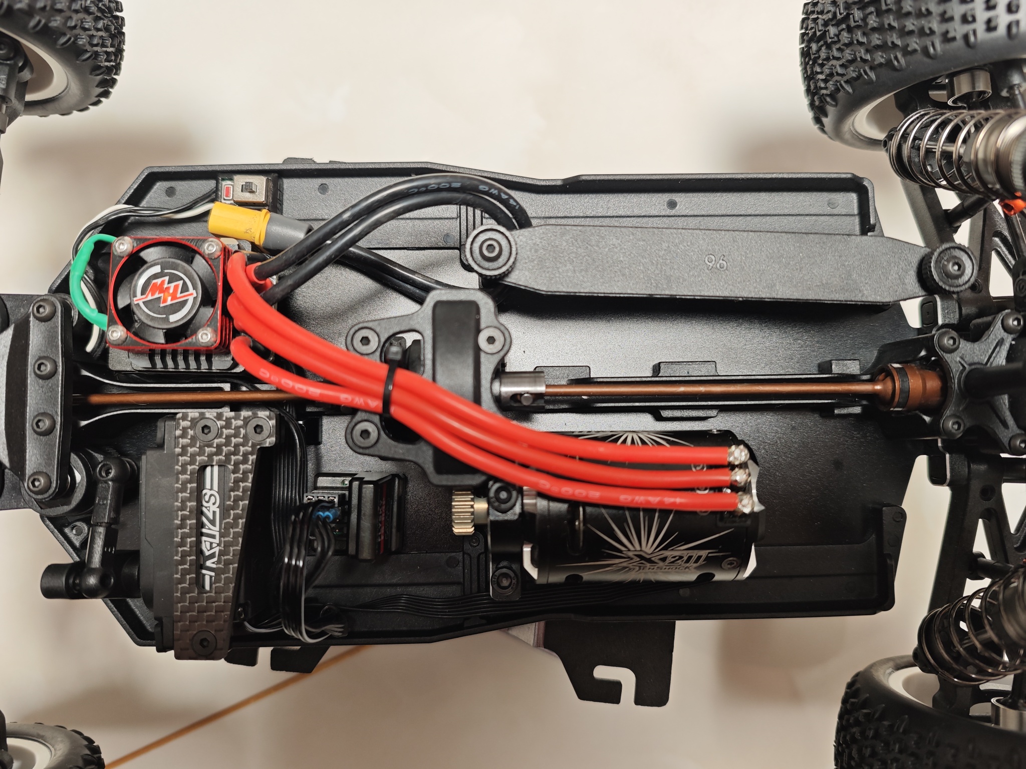

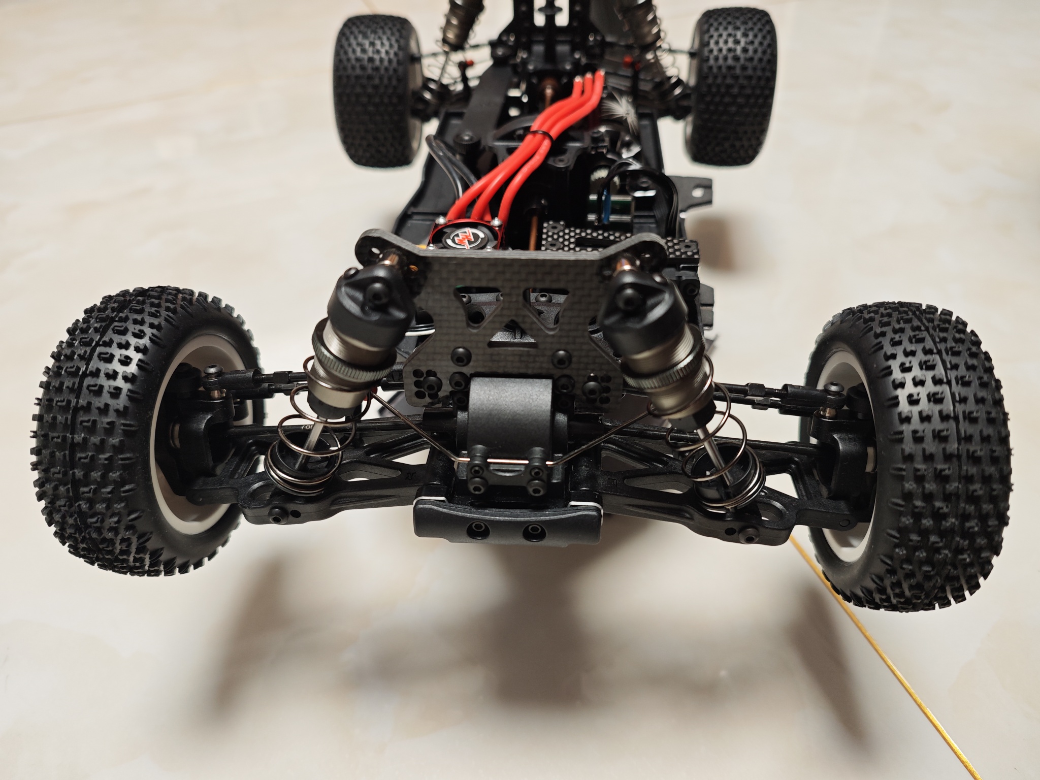

这车发布也有一段时间了,不仅论坛没有讨论热度,全网都没见到有人玩。现在10越真的没什么人玩了吗?
1000块钱到手,我觉得还是很香的,他都不嫌弃我穷,我还能说什么呢?
标准10越布局,三差速设计,全车可调拉杆,四轮cvd,7075t6底盘,弹簧钢中传,金属粗筒油压避震,金属舵机座,金属阿克曼板,全车可调臂码,碳纤维避震架,原车配防倾杆。
属于便宜又大碗,唯一的槽点是尼龙材质差一些,飞坡战损概率高,不过话说回来,哪有10越不战损的aeb84不也断底盘,lcb5不也断摆臂,这配置,这布局,这价格,不比db01sr强一万倍吗?
大家说说看法,求轻喷

这车的17毫米结合10越胎真的是太冷门了,很难找到适配的

是的,这也算一个槽点

应该是14mm结合器

為啥要這樣設計呀?

谜之设计,可能是14mm胎刚好有库存

差速器依旧卡簧

很奇怪的一点,这车有些地方相比于9804是减配了,比如前面的CNC中差支架和金属电池柱。

结合器能改不
