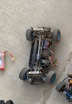

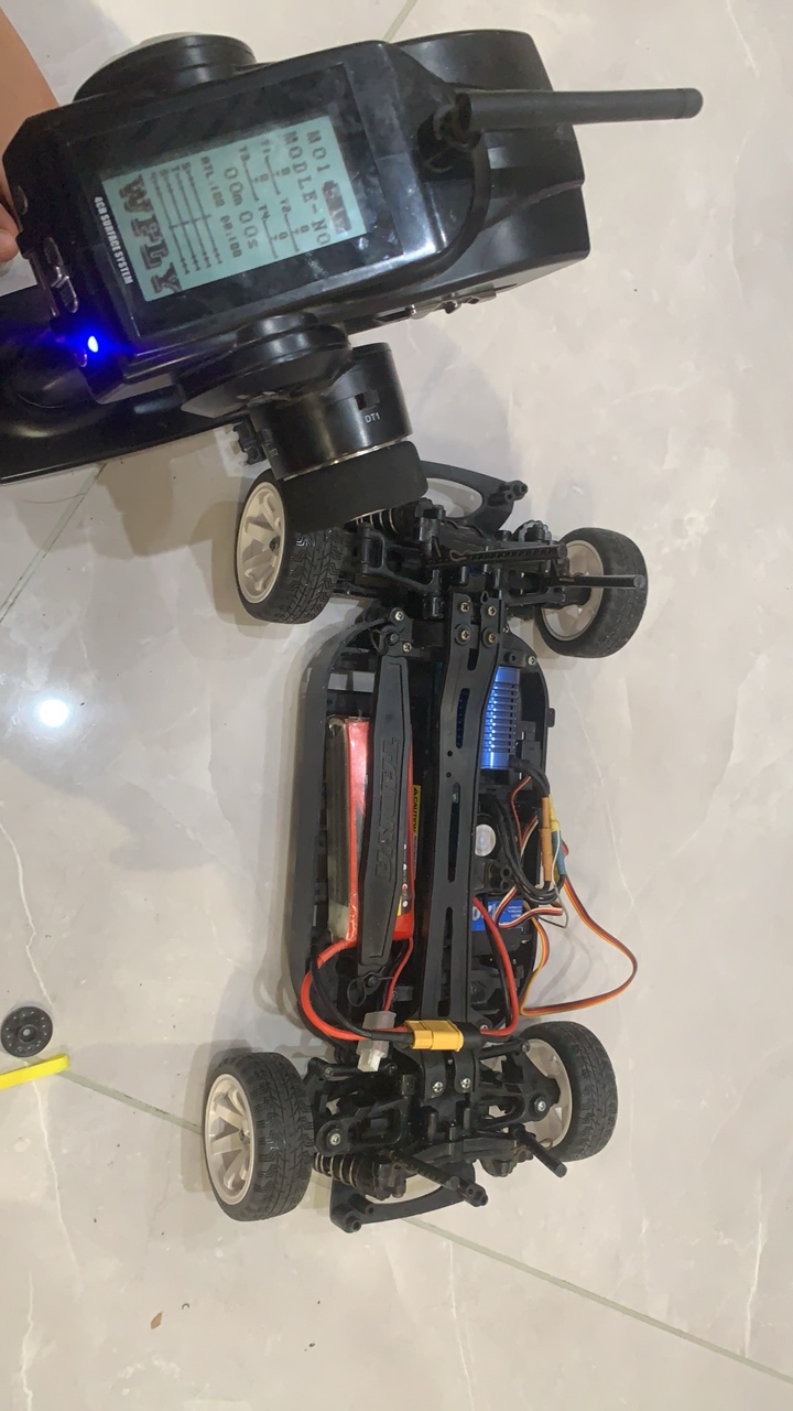

TT01e 改的拉力,感觉变成后驱的了,前轮都没有抓地力,给方向就调头,怎么解决?还有就是跑直线会有金鱼尾,一直摆动开了陀螺仪。

没有几年玩车经验 你调不好这个车
心魔 元老 Fans 发消息
发表于 26-1-13 19:30:49 来自手机 |显示全部楼层 来自: 中国
前轮没动力看看是不是哪断了,然后就是四驱的话陀螺仪灵敏度开小点吧,先看看哪坏了
EV芦笋 超级 Fans 发消息
发表于 26-1-13 20:45:15 来自手机 |显示全部楼层 来自: 中国北京
改拉力切了限位原厂狗骨有干涉,最好换cvd 排除一下是不配件坏了,要不换了差速油
そ毁忆い 初级 Fans 发消息
发表于 26-1-14 09:17:21 来自手机 |显示全部楼层 来自: 中国陕西西安
有没有可能你陀螺仪开反了
RAY~ 高级 Fans 发消息
发表于 26-5-23 12:25:43 来自手机 |显示全部楼层 来自: 中国广东
原厂的舵机拉杆是松的,所以会导致不回正,改个带球头的舵机拉杆就好了。
RAY~ 高级 Fans 发消息
发表于 26-5-23 12:28:53 来自手机 |显示全部楼层 来自: 中国广东
金鱼尾可能就是因为舵机拉杆导致的不回正,然后陀螺仪疯狂想修正。我也有在玩01
