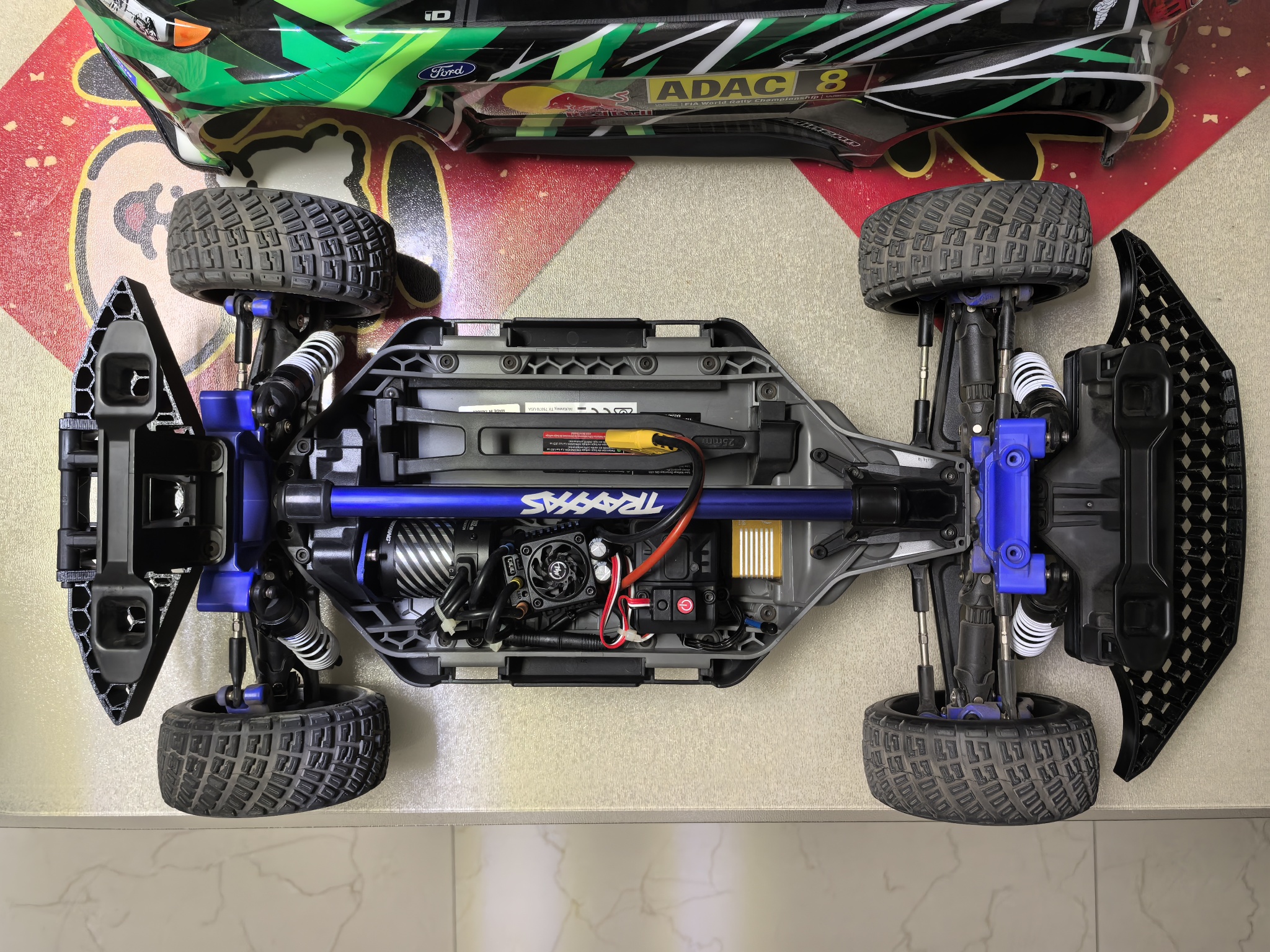

挺够用我就是这套,这车2s就行,换个金属传动轴就可以爽玩,我这是收了个准新的3s。

2s就行,3s多的那套电设还是很拉垮,唯一有点用的是可调拉杆,但这车也没啥好调的,最多就把后悬挂上面那一对换车球头的就行了,金属电机座大家都没有,都得op

我用的雄才e10+3665套装,拼多多用券到手600左右,比好盈有感max10套便宜还多个蓝牙
之前用的好盈sc8+超越旺红皮3660表现也不错,如果省一点的话可以试试雄才c10+超越旺,比sc8多了蓝牙和7.4v bec,拼多多券后大概350的样子
5mm孔电机齿建议买易控和crossrc专用那种0.8模的,实测噪音比32p的小。

挺好的,完全够用了

这个车动力空间就是小,放max10+3652都很紧张,舵机推荐top的小金砖,速度快也不贵
