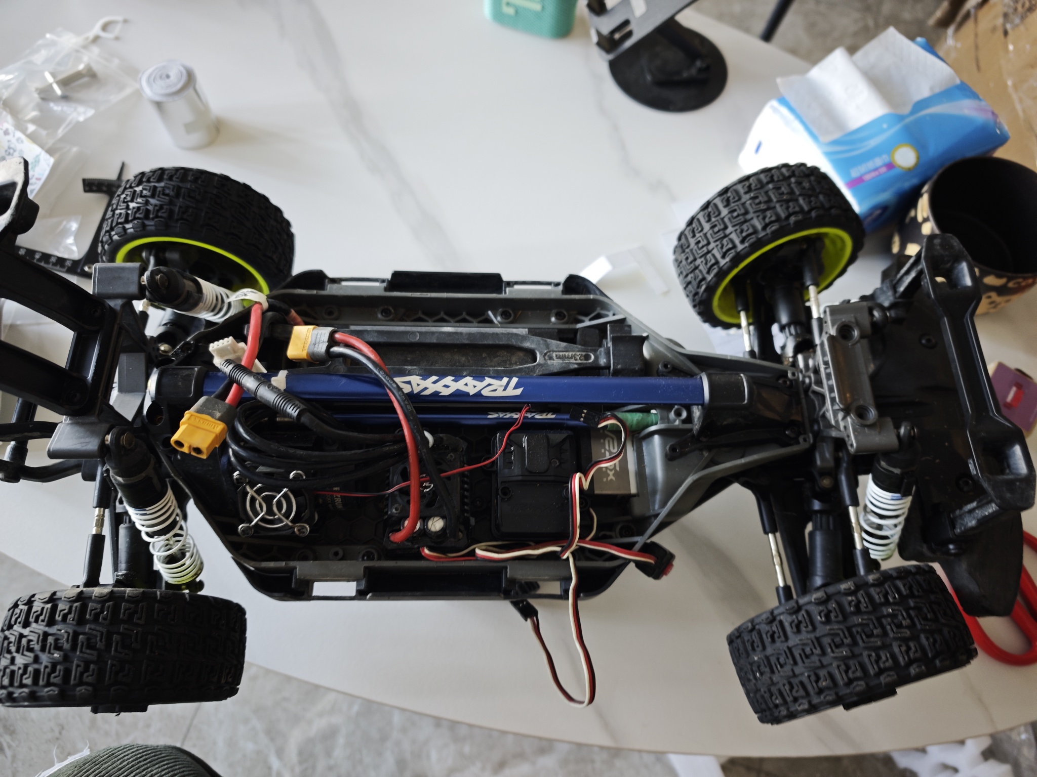

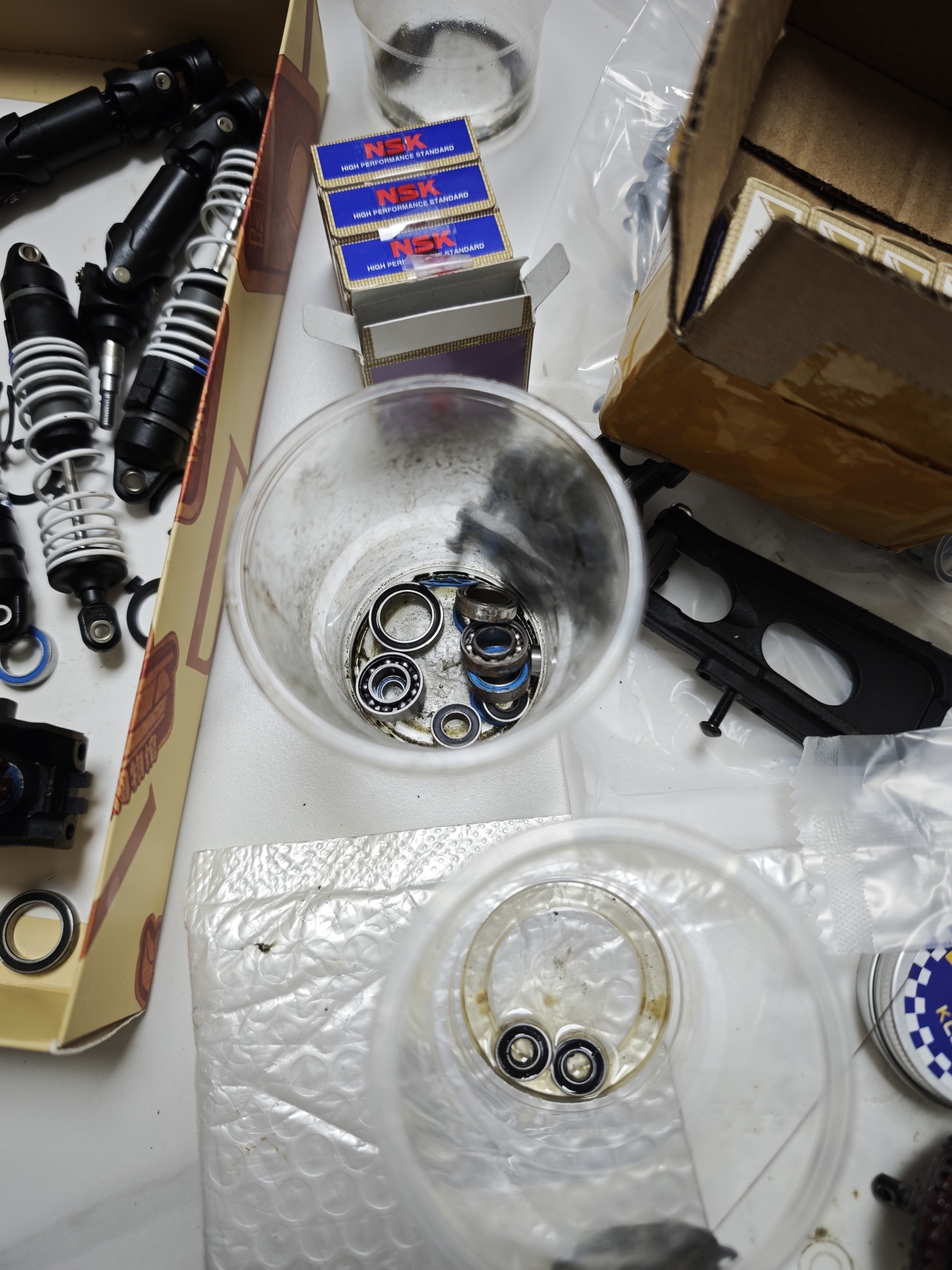

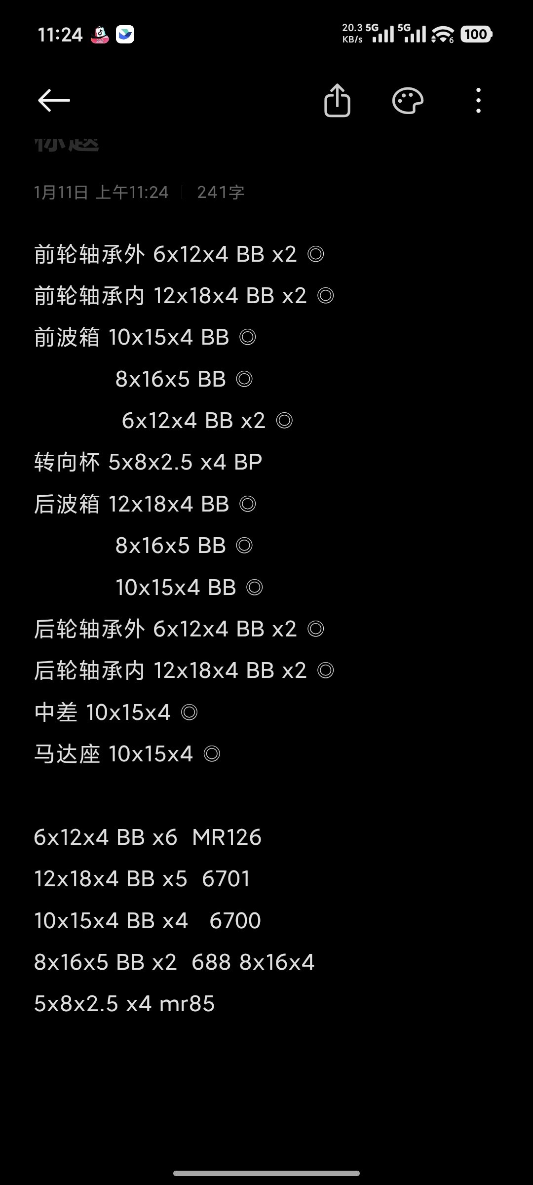

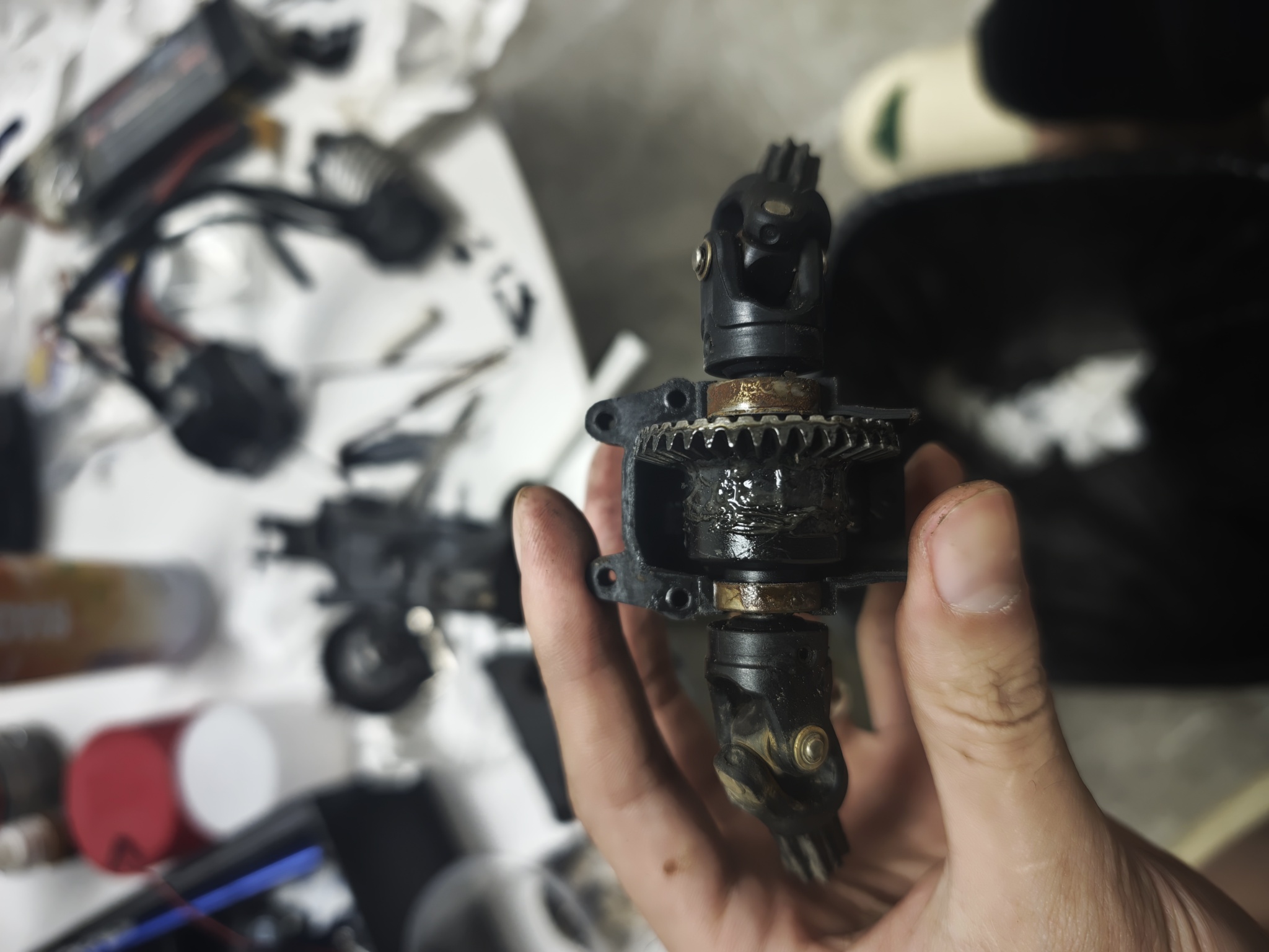

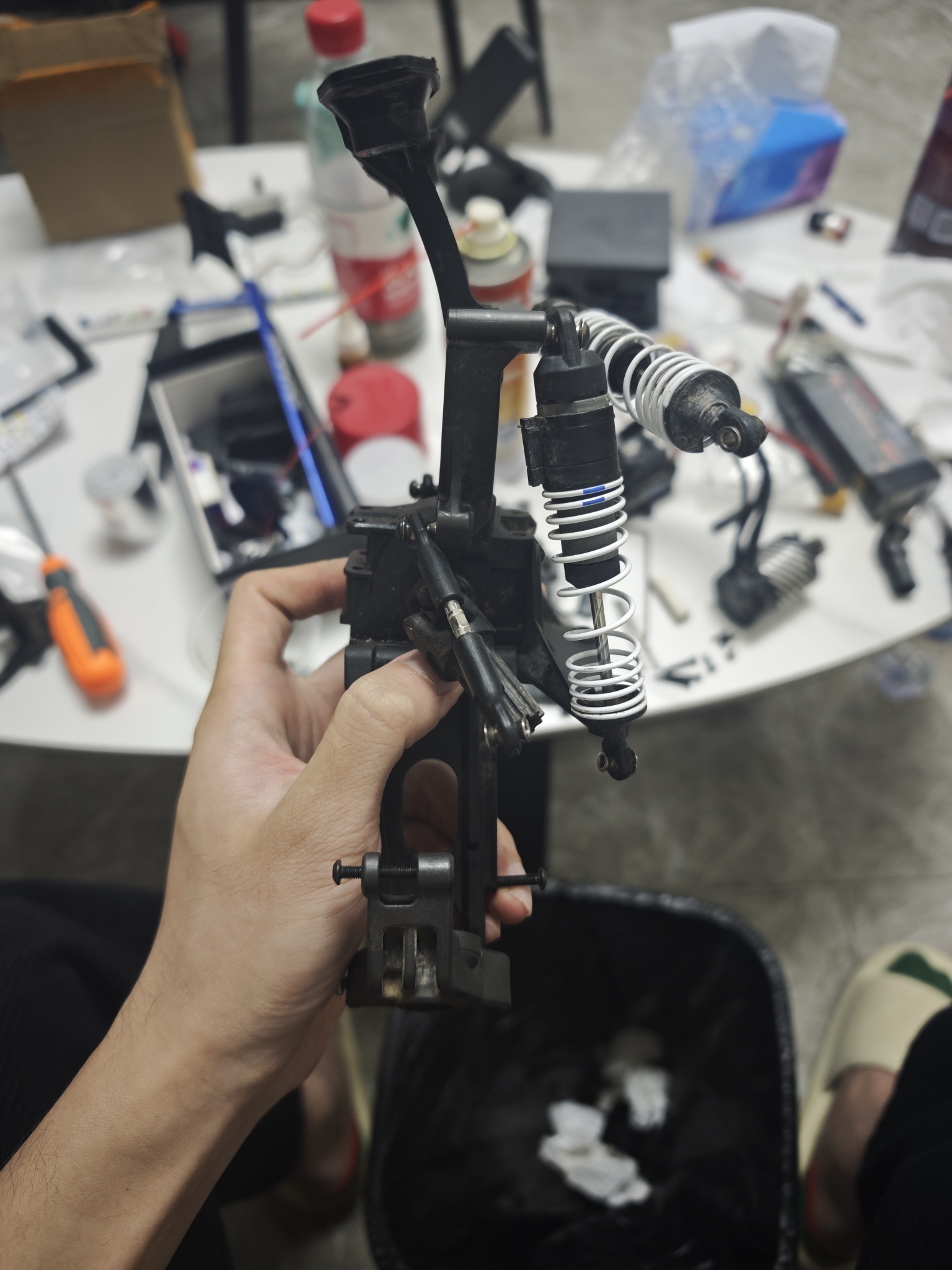

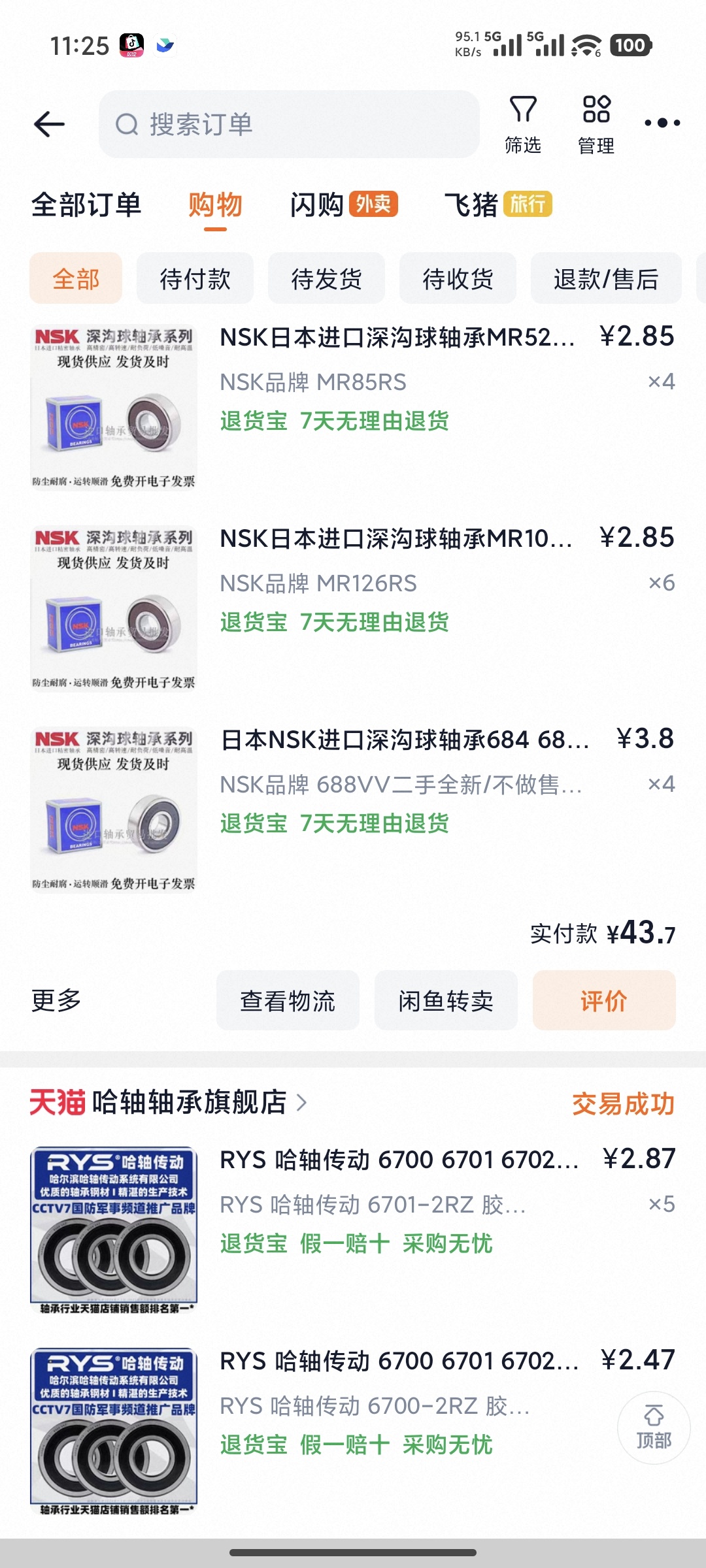

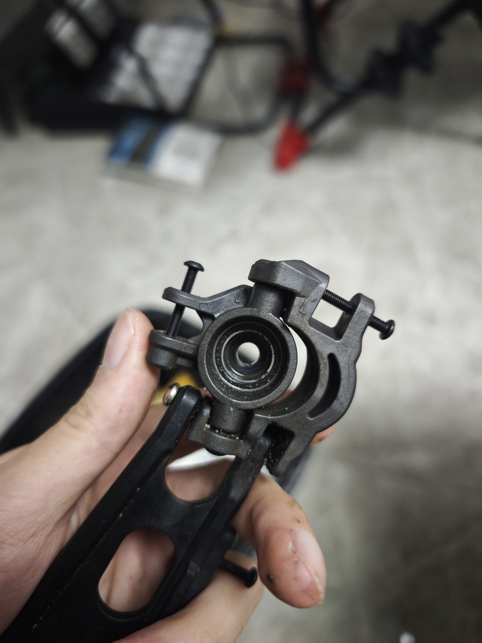

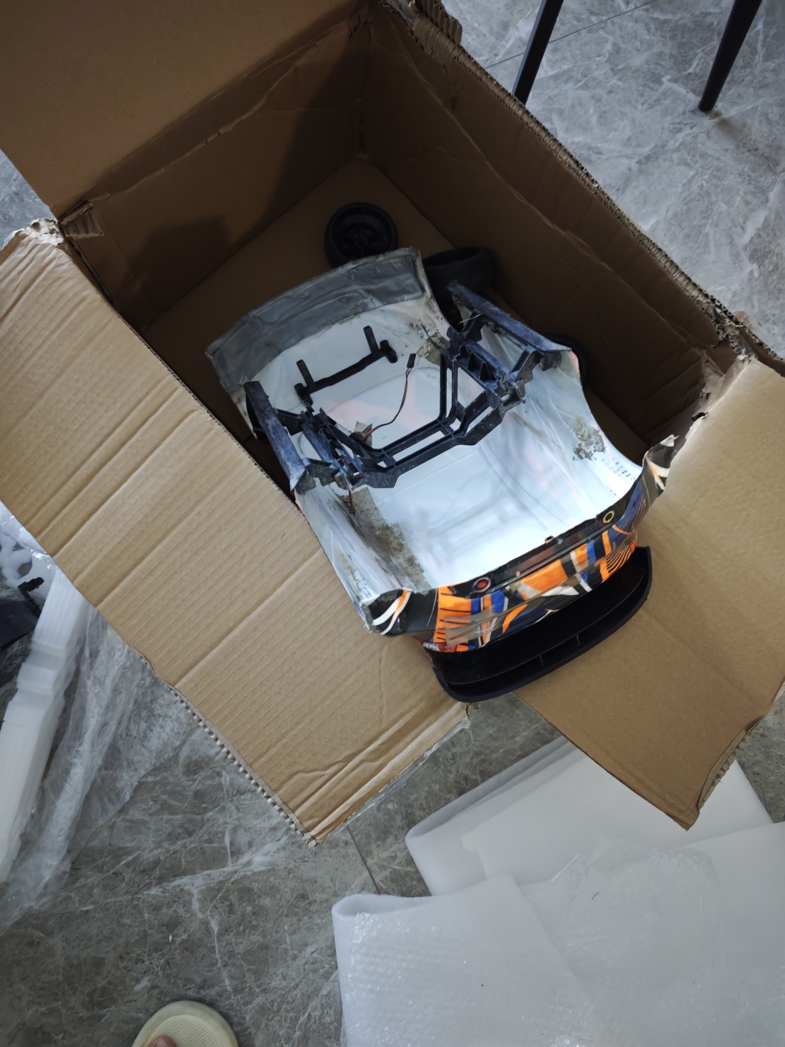

1.前车主玩车比较粗暴,整车都是泥巴,可能也就用wd40喷喷,所以摆臂和转向胶套都是沙子,只能全车打散了,然后发现除了波箱的轴承能用,其他的全废了,在这里感谢前辈推荐去公众号找traxxas的爆炸图,可以买好所有型号的轴承,嫌麻烦的朋友可以直接按照我的图买轴承,也可以按照我发的这俩家轴承店买。
原车如图:

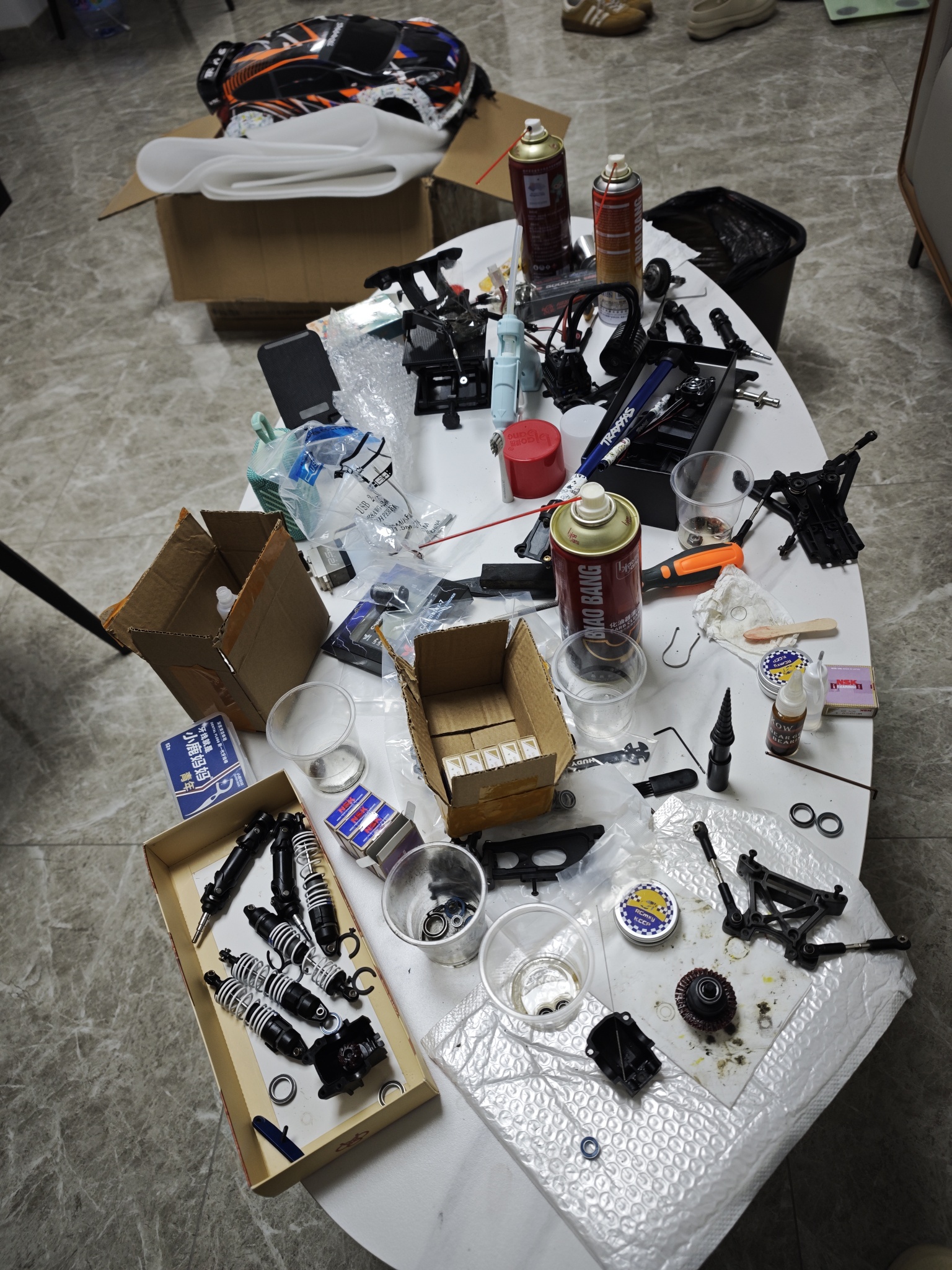

准备如下:
在此感谢一下刻骨大佬,我看了他的评论,自己罐的前后差速油,这个建议自己选择来调哈,当然也灌了避震油,都是用的某宝道康宁。
轴承:有需要的大佬们可以参考哈
