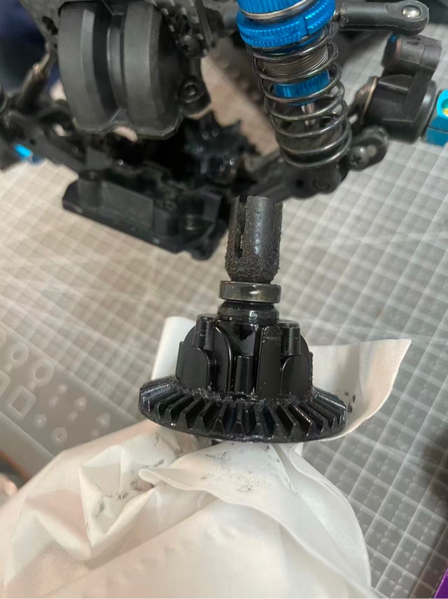

02 原厂的蓝色 O 圈漏的离谱,换了 TRF42259 的 O 圈还是漏,有啥好办法能止住

金属垫片是加了一个大的一个小的吗?

西红柿炒饭 发表于 2026-01-09 16:21
金属垫片是加了一个大的一个小的吗?
是啊 ,上面很小的圈

垫片太紧太松都会漏油

厦门斌斌 发表于 2026-01-09 16:59
是啊 ,上面很小的圈
你可以装完接杯固定销的时候,试一试接杯有没有虚位。有的话再加适量垫片,垫到没虚伪为止
装完已经很紧了,我还有涂油防漏,依然漏了
这难搞

这都正常,下地跑的没有不漏的
玩呗
我连土都懒得擦

油不用灌太满。我一般油面不会超过小伞齿的高度。
然后o圈都会裹一层绿油。

漏就漏吧目前没有好办法
