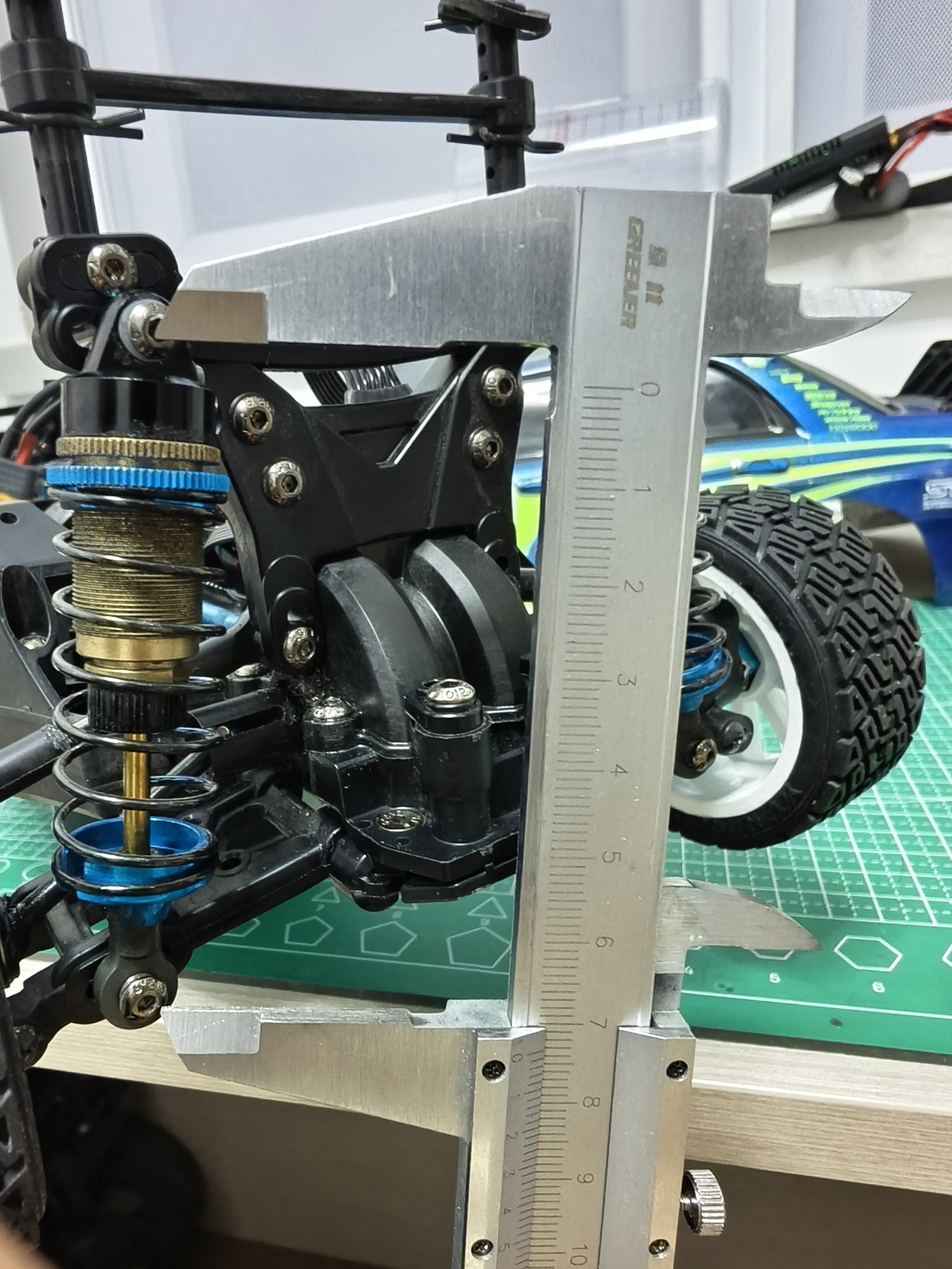

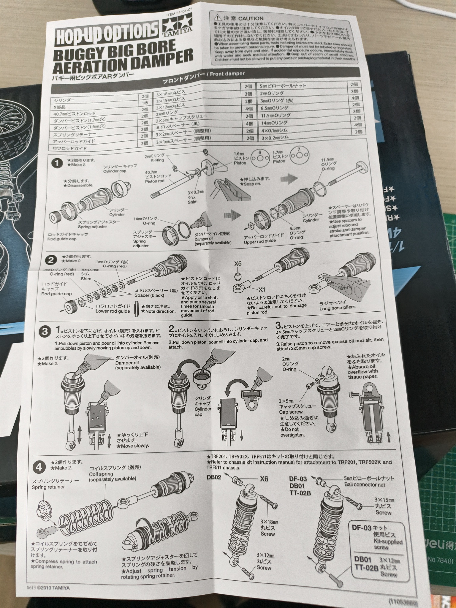

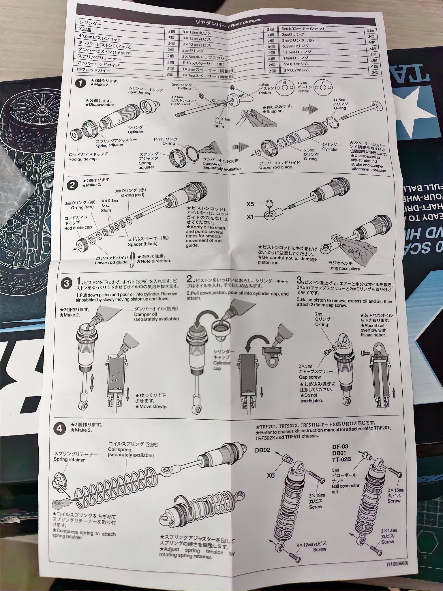

尘星弈 发表于 2026-01-09 20:45
说明书还在呢,推荐孔对孔距离就是58mm
你说的是54504吗?我自己卡尺量的73.5mm,另外说明书上哪有写长度?
尼古拉斯码农 终极 Fans 发消息
发表于 26-1-9 23:13:35 来自手机 |显示全部楼层 来自: 中国湖北武汉
Nightso 发表于 2026-01-09 16:55
pro原厂避震好像是两对54993的前避震来着不过这个54670我也看到有蛮多TT02改拉力在用的,应该也适合XV02用
对于54670对于pro来说短了点,但是你是rs,可以不换避震架,搭配54670的短避震脚长度65mm左右,差不多也能用

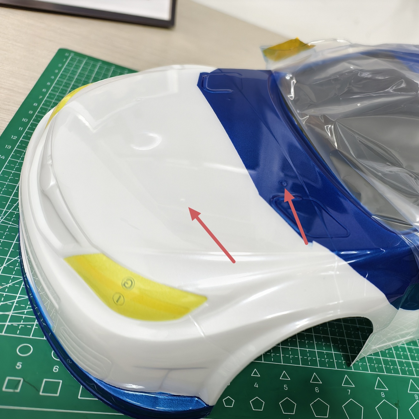

问一下你们 Pro都买什么车壳啊?TT01和TT02的套车车壳可以用吗?要不要另打孔,不想车壳打的全是孔
后孔位一致,前孔位不一致,pro前车壳柱固定在前防撞,tt02 01都是在避震架上,孔距也不同
那只能买未开孔的车壳吗?你的车壳都是在哪买的
尼古拉斯码农 终极 Fans 发消息
发表于 26-1-10 10:56:32 来自手机 |显示全部楼层 来自: 中国湖北武汉
某宝上田宫壳呗,两种孔位都用小凹槽给你标记了,选择对应的钻孔就行
