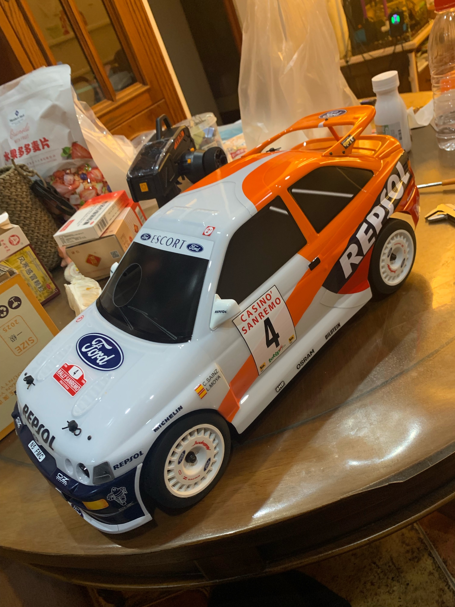

这油车开局有点崩

拿掉火头还是没用,我最后缸头都拆了,甚至锁火头那个圆片都拿掉了,用热风吹了好久才拉动。吹的时候好大的油味,但是没见油出来。这几天成都天气不好,就悬空磨了一箱,都还没机会进行下一步。

缸筒里面的废润滑油卡住活塞了 加热就行了 拆开缸头擦干净润滑油更好 磨合完就没问题了 油针很好调的 左右拧一拧 哪边有效果就拧哪边 不用先考虑贫了富了
,就是磨合完,排气倒出很多废油,应该就是你说的那种情况。

原因是新发动机 太紧了卡住了 需要用平头螺丝刀在地盘下面撬一下 我咨询过

估计是富油加上没磨开才卡的

磨机要看温度来磨的,不停低温磨就是浪费燃油跟你的时间

什么情况下就代表磨好了呢?我悬空磨了两箱,今天又下地了两箱。现在已经能很轻松的拉拉绳了。
