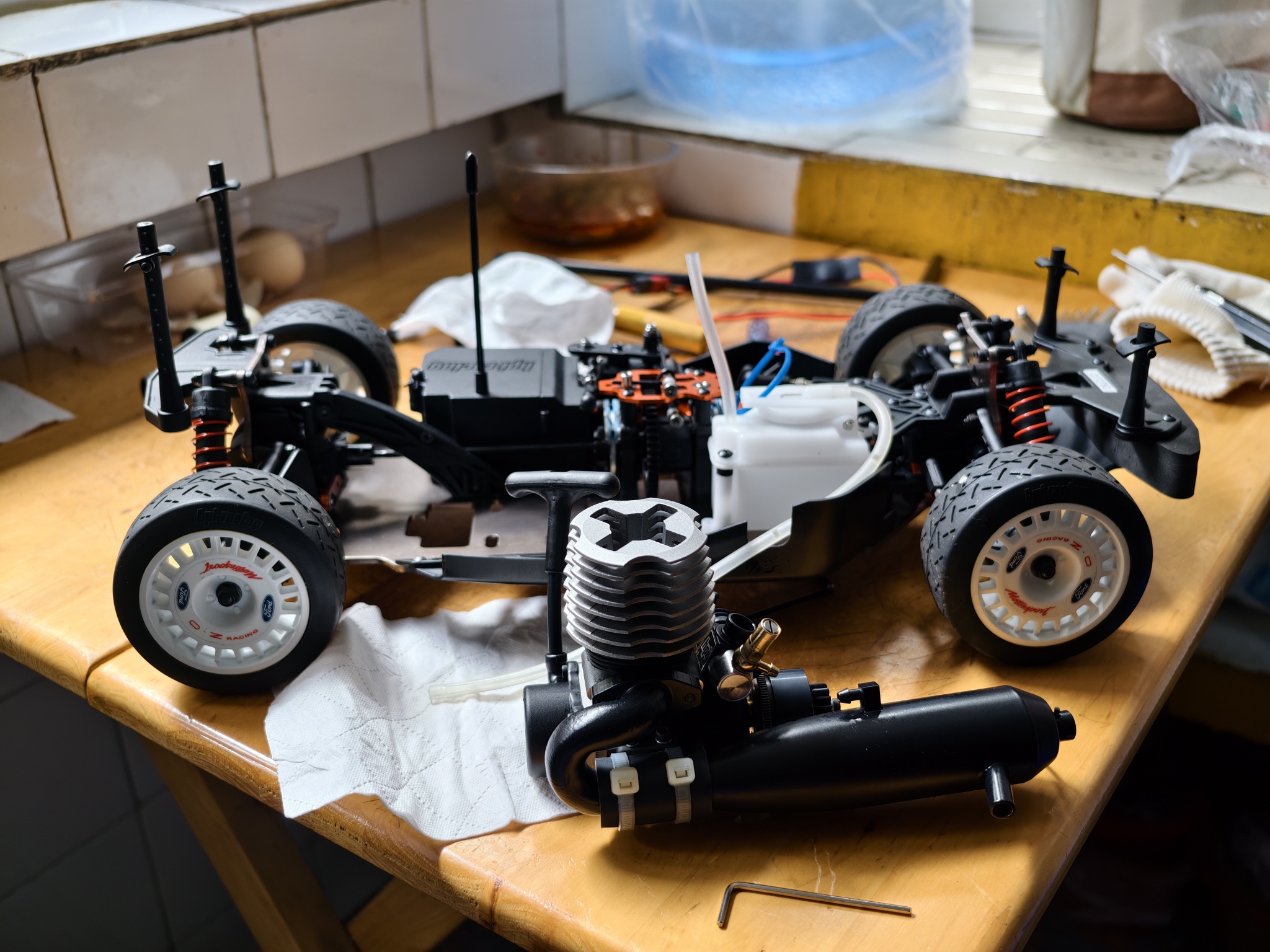

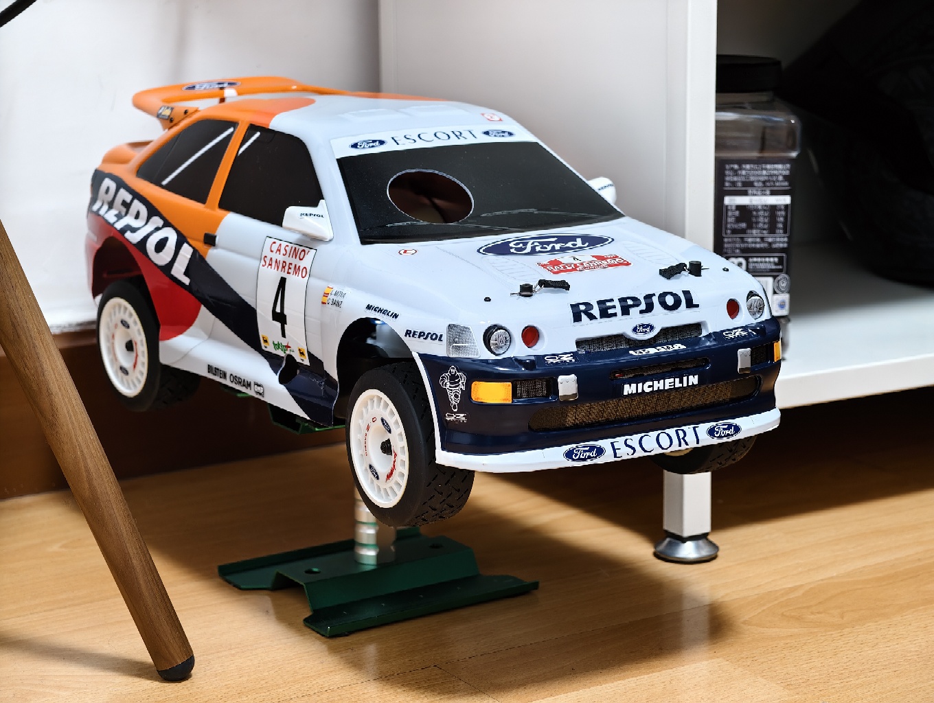

今天干脆就在家厕所里磨合了,吹风机吹热了还是很好发动的,用的ys25%,车子悬空磨第二箱油了,手痒就催了下油门,熄火了,缸头温度也不高,手可以摸的,立马再次趁发动机热就再次打火,结果根本拉不动,什么杠头,火头,手拉都拆了检查都没问题。最后都是用吹风机吹了好久就能拉了,虽然问题解决了但是我没想出原因,所以来问问,避免下次嘛。
