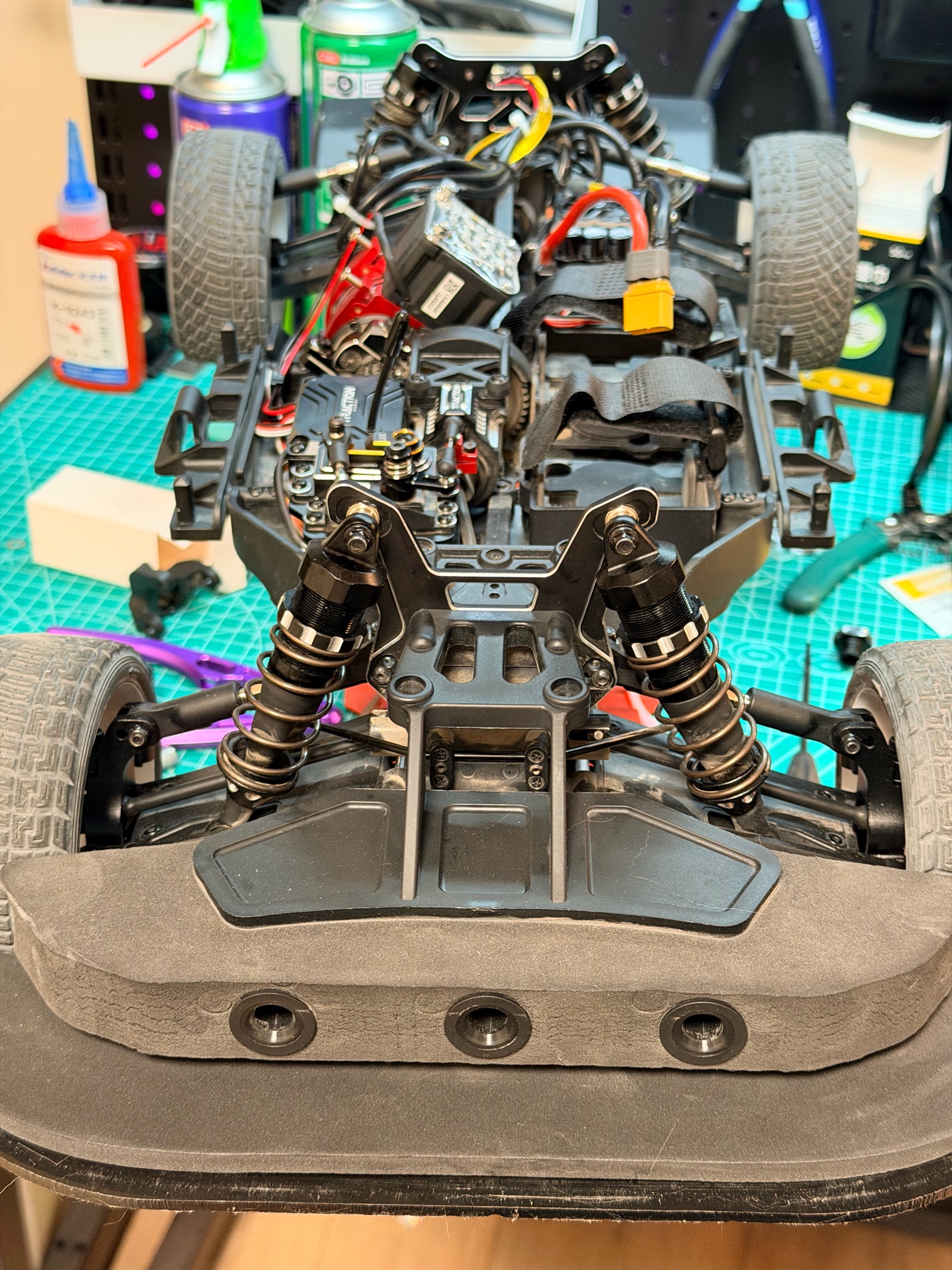

一时兴起,重新捡回RC。直奔KLP实体店。 带着KM回家!

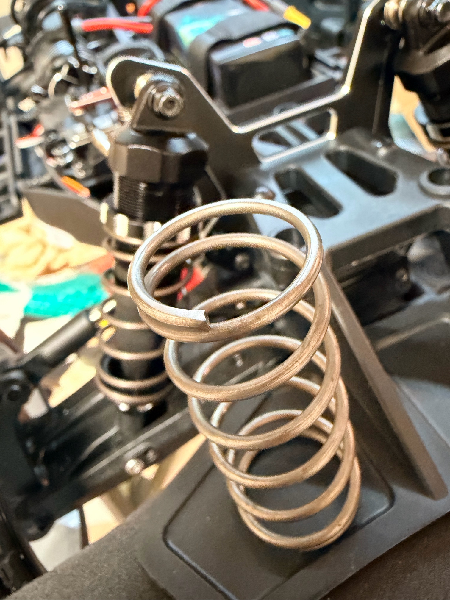

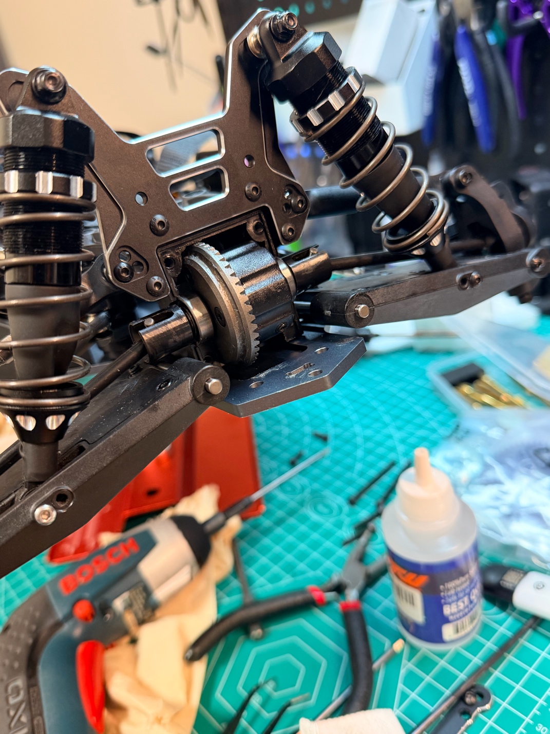

升级了,50KG舵机,淘宝买的弹簧钢弹簧,前1.8 50mm 后 2.0 60mm 自己用菜刀磨石磨平,,前避震油 混合到600号左右。后避震混合到800号左右。

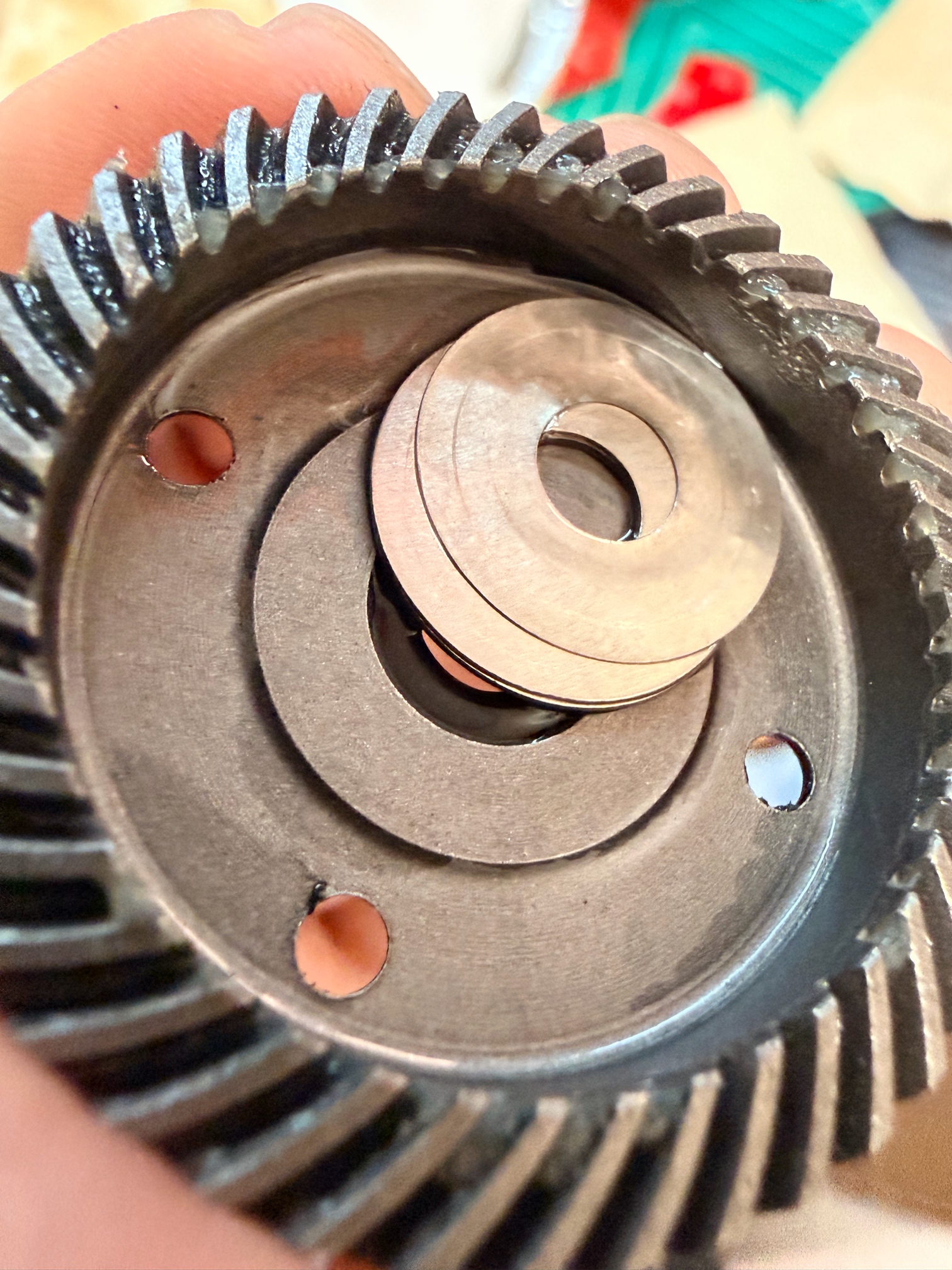

所有避震 更换2.0线径的O圈,更漏油说拜拜,更换差速器O圈。更换差速油 ,前3W 中10W 后1万,最新批次垫片都装好了,我还得减一片,因为转动差速已经有齿感了。

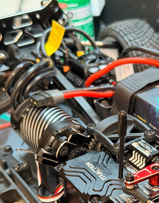

电机更换4268 2500KV ,MAX8G2S电调,蓝牙设置曲线。这样配置 4S 高C数电池已经很好玩了,突破抓地力随叫随到,也防止速度太快一直翻车的风险。

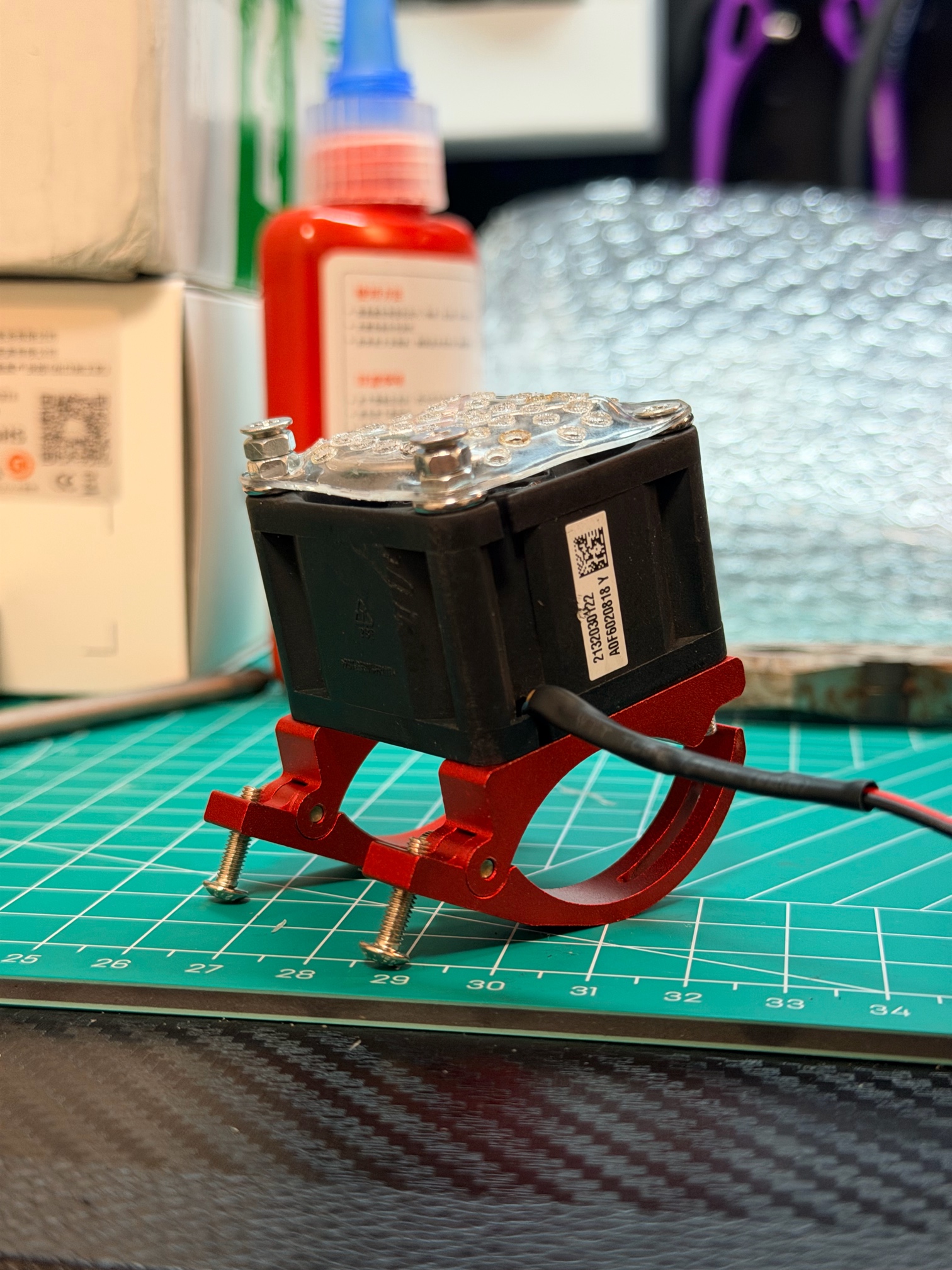

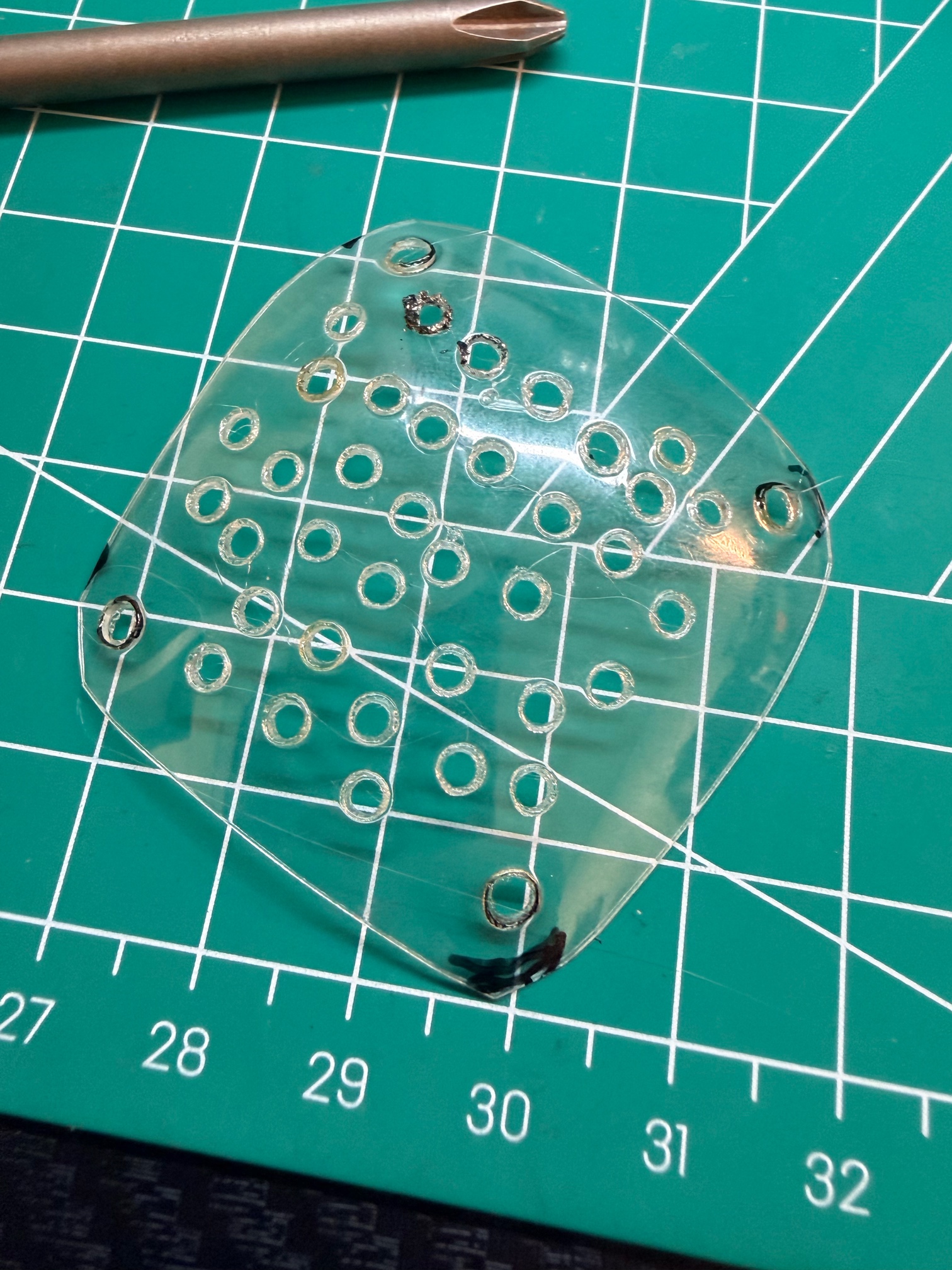

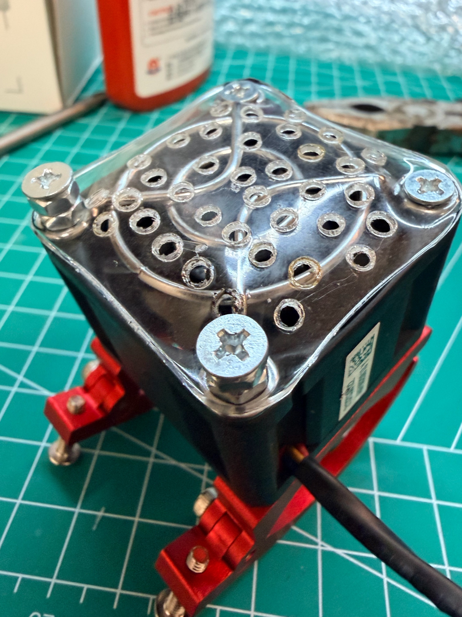

PDD上8块钱的暴力服务器风扇,风量是那些薄的风扇5-6倍的样子吧,自己用三得利的瓶子做了一个风扇罩,固定好后,打火机烤一下,会很服帖。

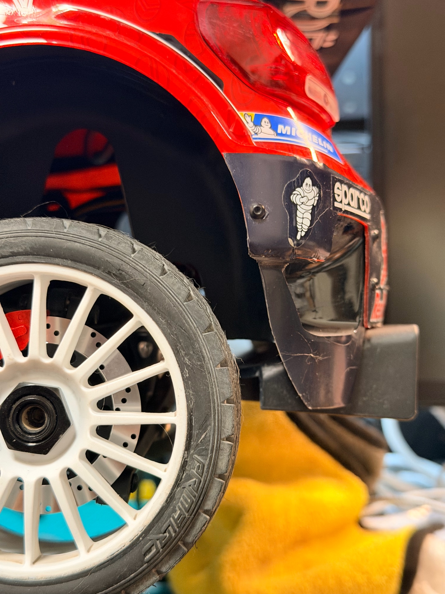

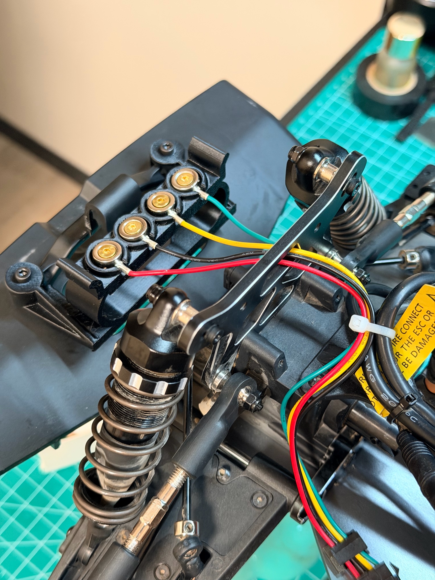

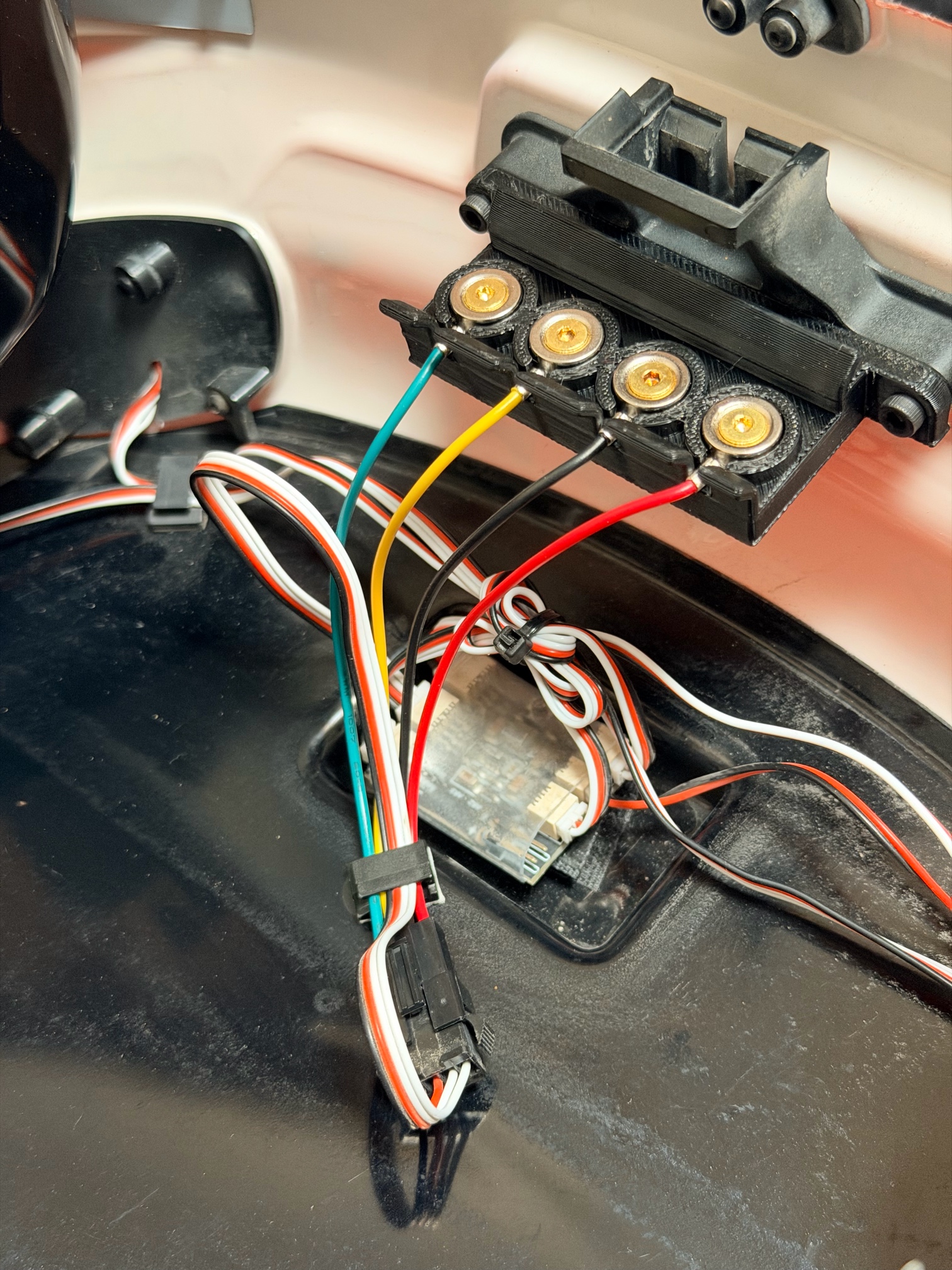

剩下是 加强前铲,设计的很好,一片薄海绵顶住车壳的前唇,最下面还有个巨厚的护板,一般的小事故。都能扛住的。磁吸灯光接头,后保险杠修剪一下,要不压缩行程后轮胎会卡住车壳。

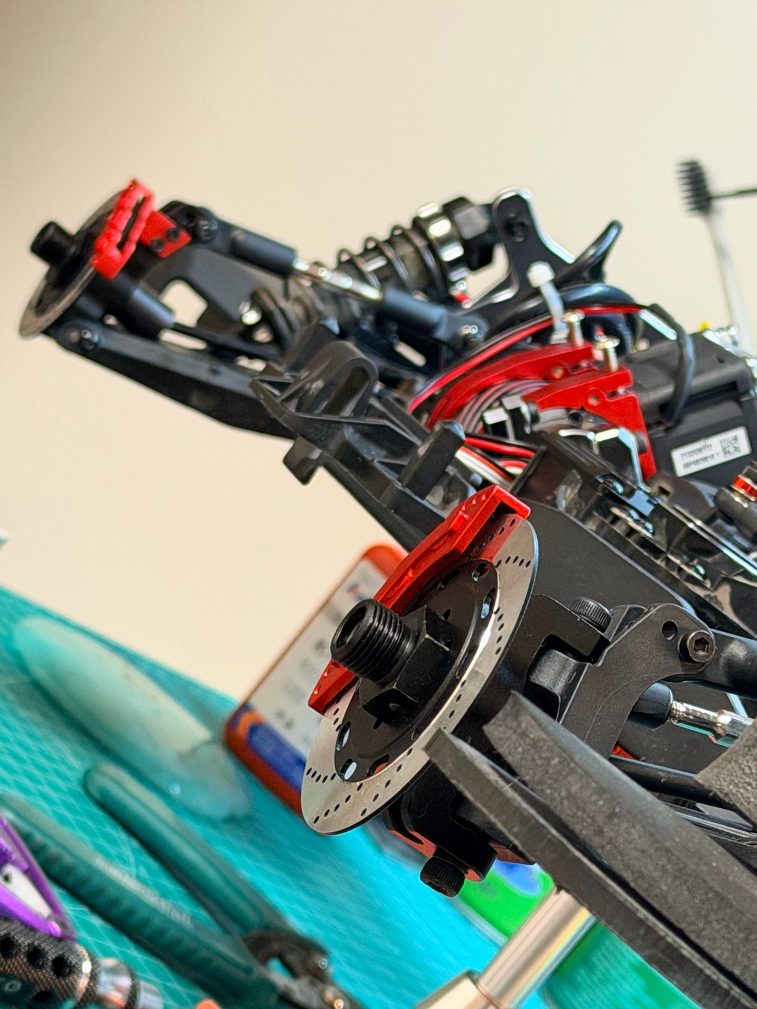

最后加一个心情配件,卡钳和刹车盘,但是话说回来,装金属C座。需要很多垫片才能保证稳固,即使装了很多垫片。还是没有原厂尼龙件稳定。,最后定妆照

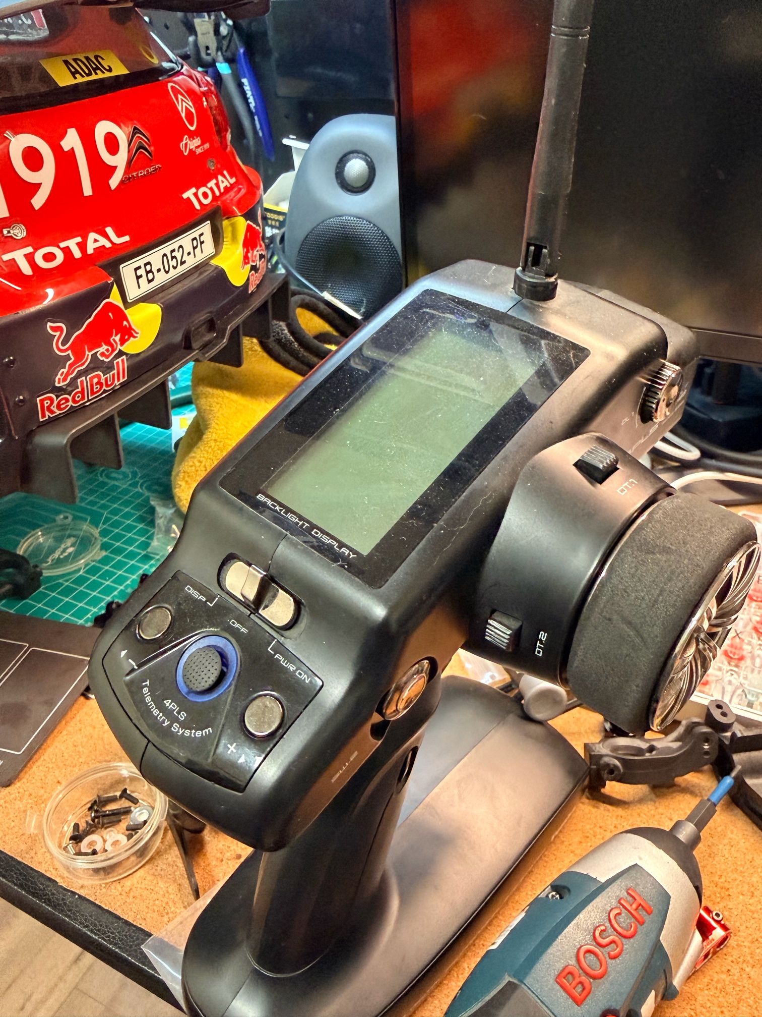

老富爸爸遥控,我测试了一下,我觉着稳定度和同步速度还不错,就不花钱升级啦, 祝大家新年快乐,2026年一起策马扬鞭,飞驰人生!!

km虚位大不大
pop4343pop 终极 Fans 发消息
发表于 26-1-4 09:41:54 来自手机 |显示全部楼层 来自: 中国北京
我跟你说 最新批次的,尼龙件连接处 连0.1毫米的垫片 都塞不进去。你信不信。我觉着跟进口5000的电越的精度快差不多了

发表于 26-1-5 21:20:18 来自手机 |显示全部楼层 来自: 中国浙江杭州
我感觉前面避震得硬点,不然刹车蹭前铲
发表于 26-1-5 22:03:56 来自手机 |显示全部楼层 来自: 中国北京
草原周润发 发表于 2026-01-05 21:20
我感觉前面避震得硬点,不然刹车蹭前铲
但是也不能太硬。要不没姿态了。看真的WRC。急减速的时候,前铲也是帖着地的
