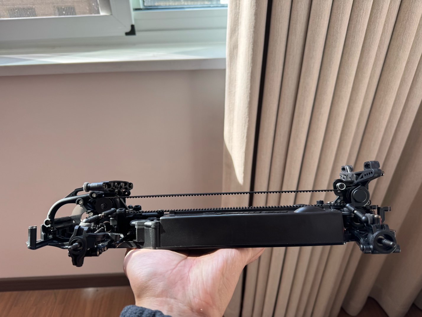

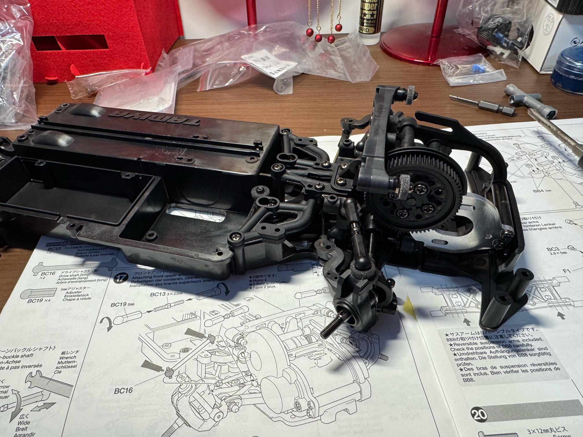

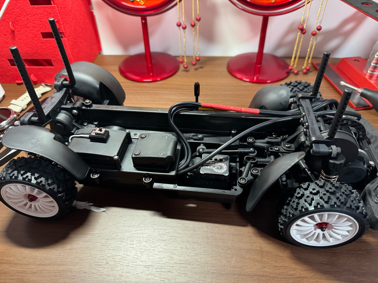

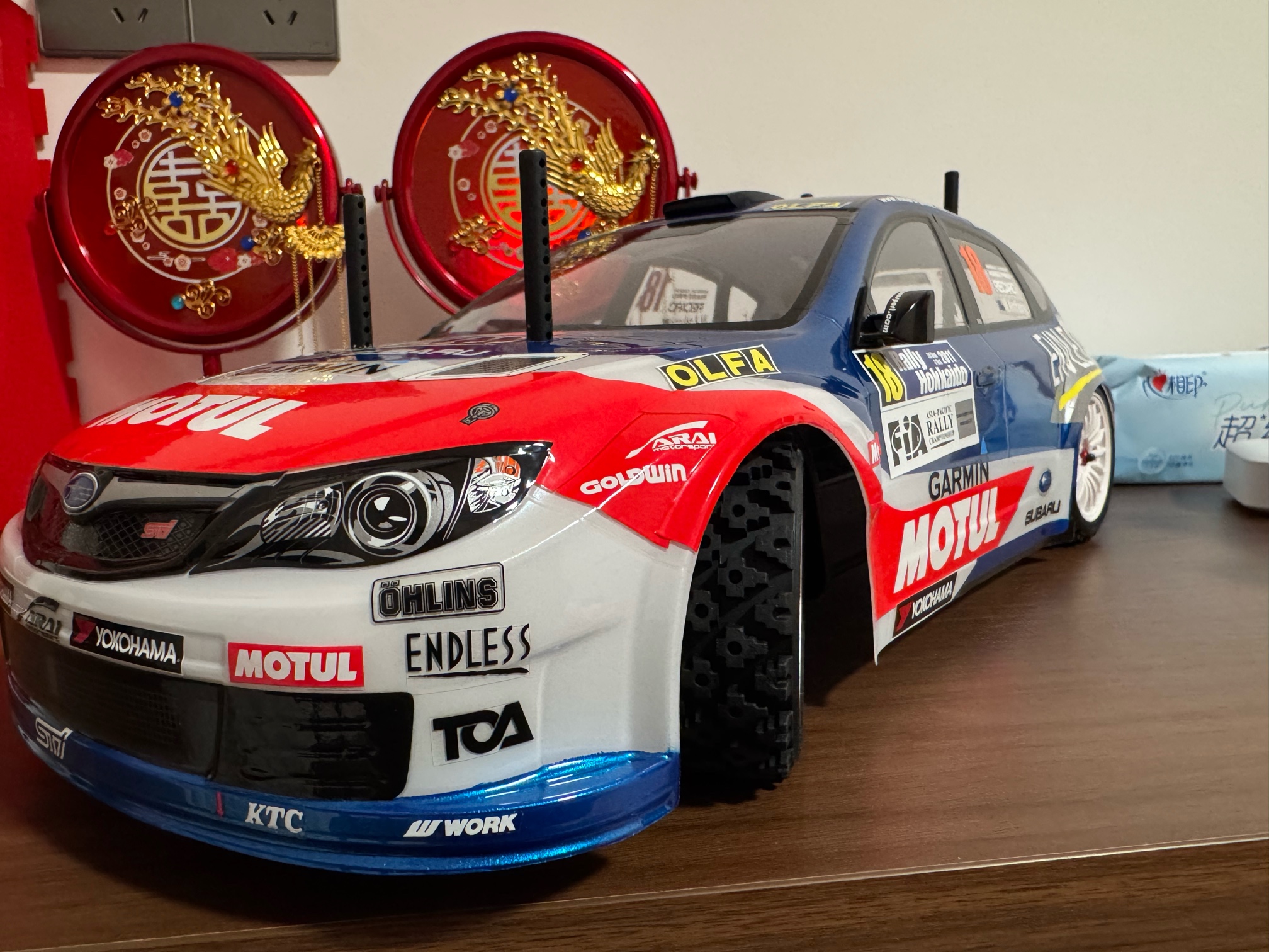

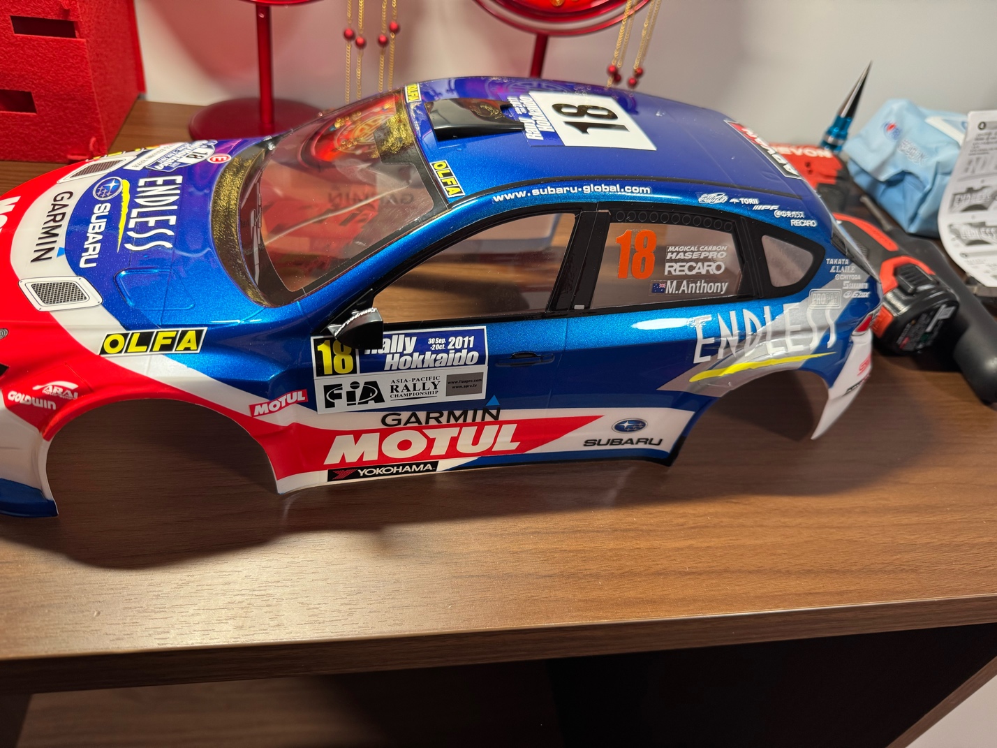

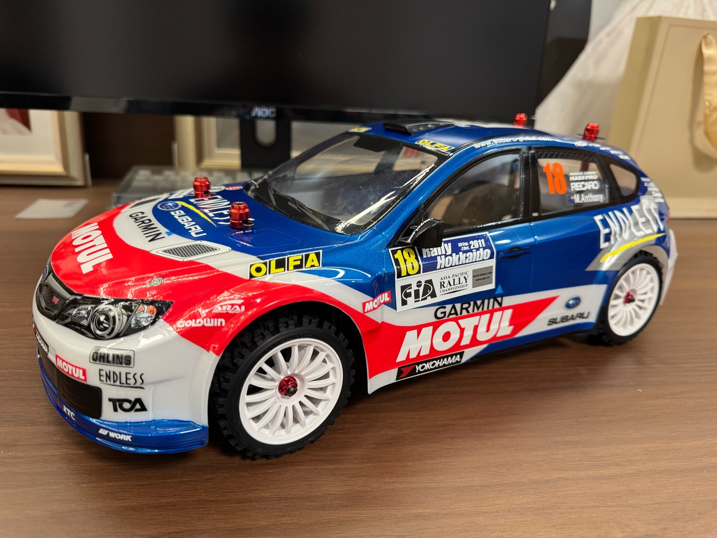

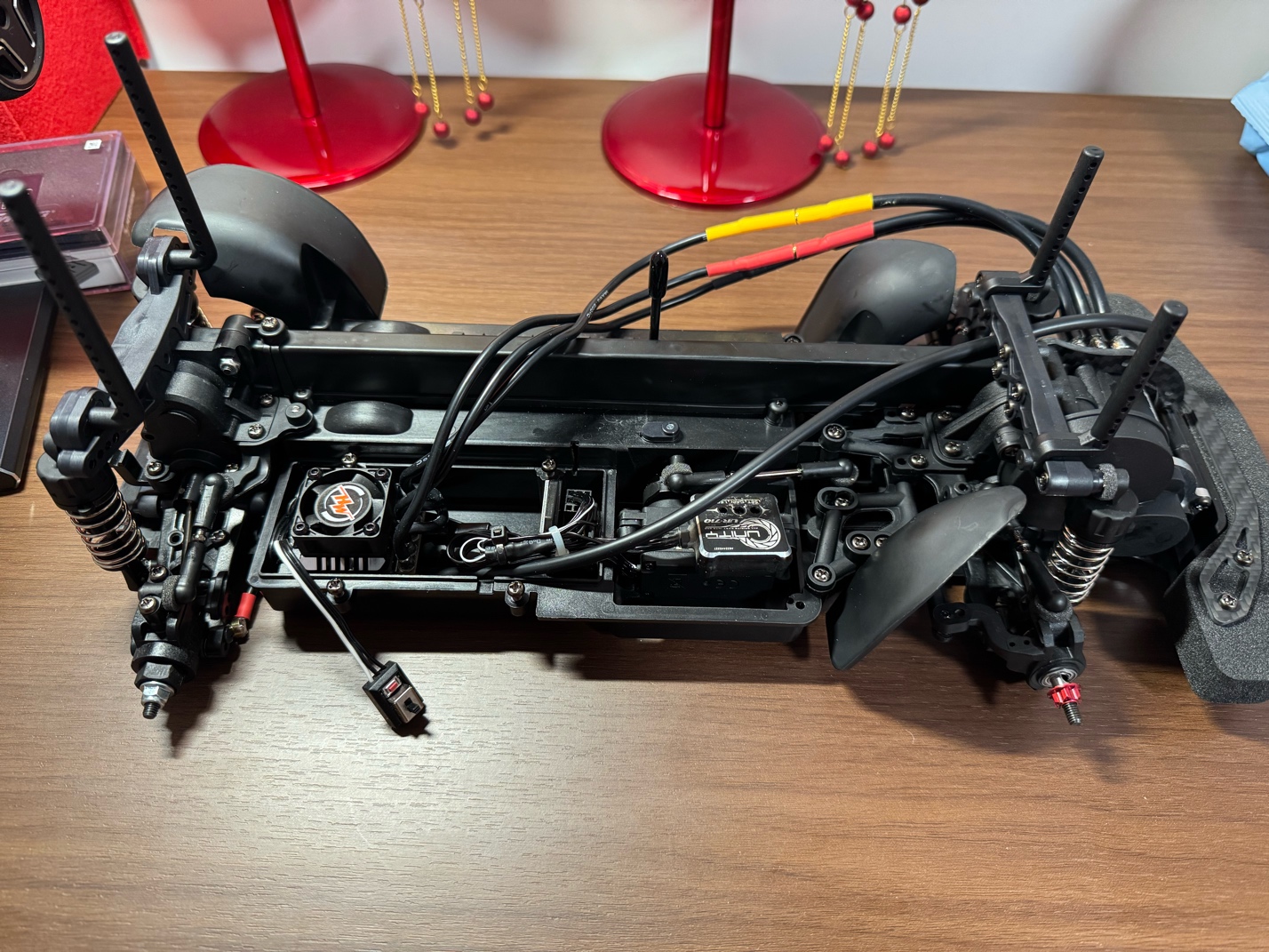

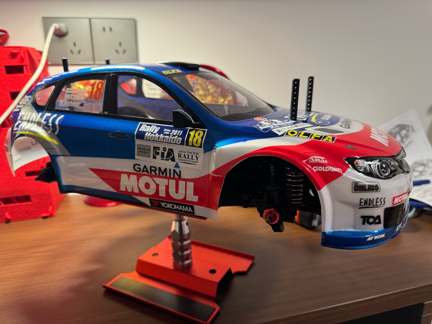

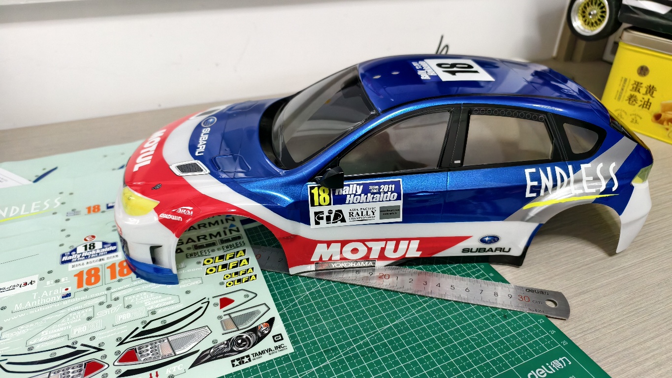

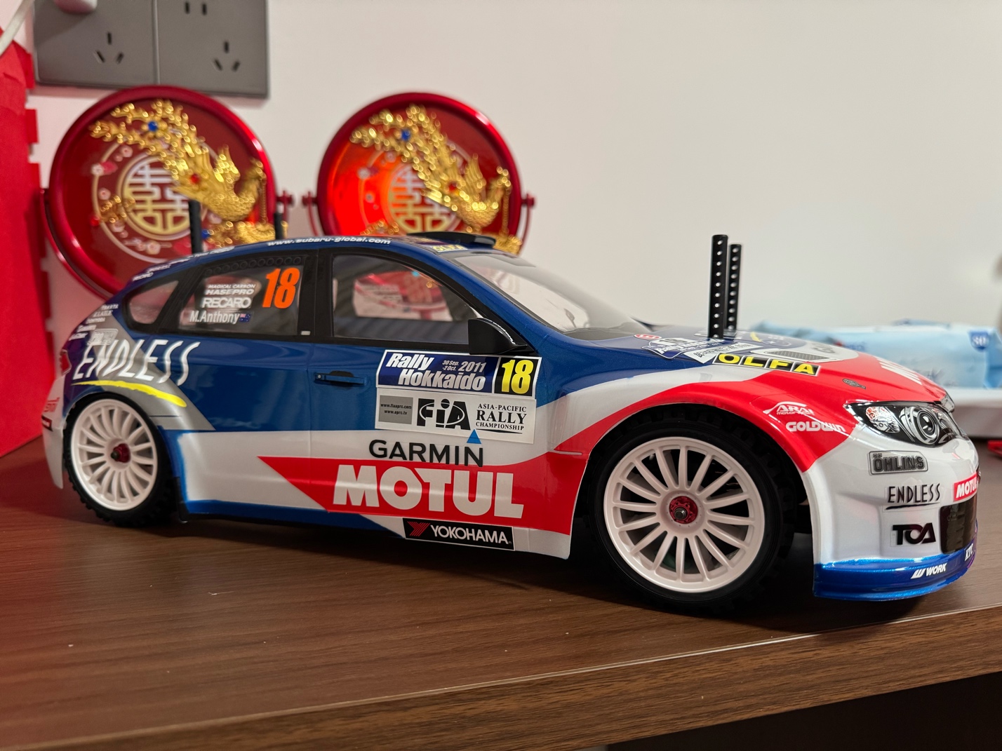

书接上回,一直想搞台新车,论坛也逛了很久,个人还是比较喜欢有设计的车型,最终选了经典老车xv01,之前并没有接触过田宫的车,下单后也是很忐忑,不知道这车到底怎么样,到手装车才打消疑虑,明白这车到底特殊在哪里,前置四驱,皮带传动,确实不错。装车前也在论坛做了很多攻略,最终选了xr10,10.5t套装,r12s舵机,ae老车上拆了个接收机和陀螺仪,前传动换了cvd,nn4换金属件,摆臂销子问题热熔胶大法搞定,没有做任何修改,原厂塑料电机支架卡线,换了碳纤维电机支架,前防撞加了个碳纤维压板,这个单纯觉得几个垫片太丑,要好看,原厂锁胎螺母装上是歪的,又换了rtw的锁胎螺母,其他全部原厂,包括,整车不带电池1443克,重量很轻,用5500的2s电池跑起来非常舒服。

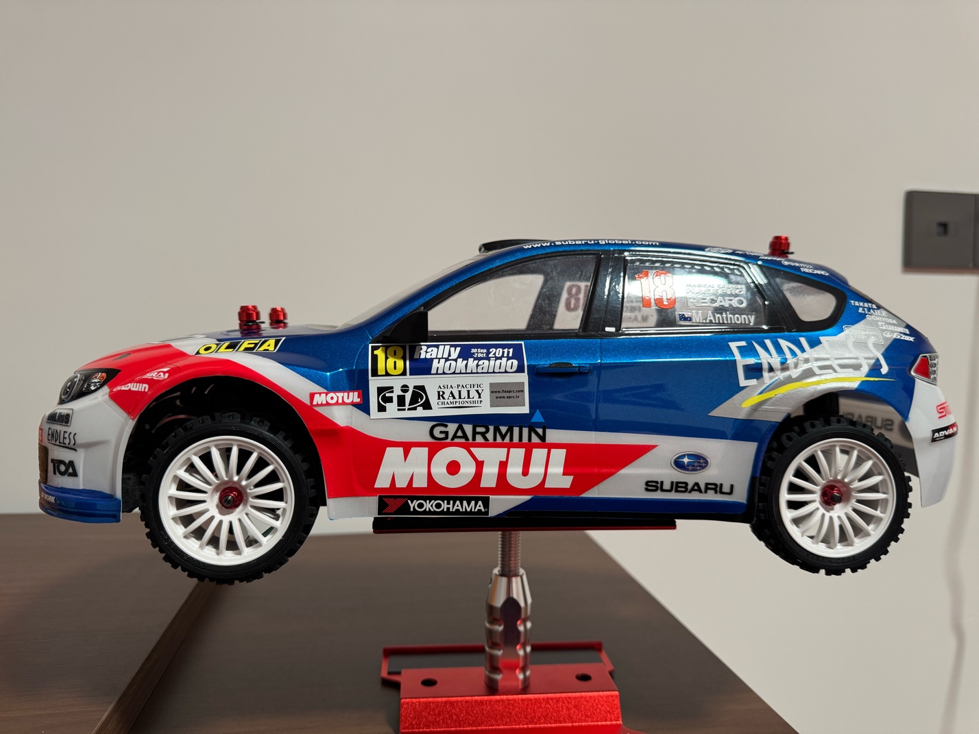

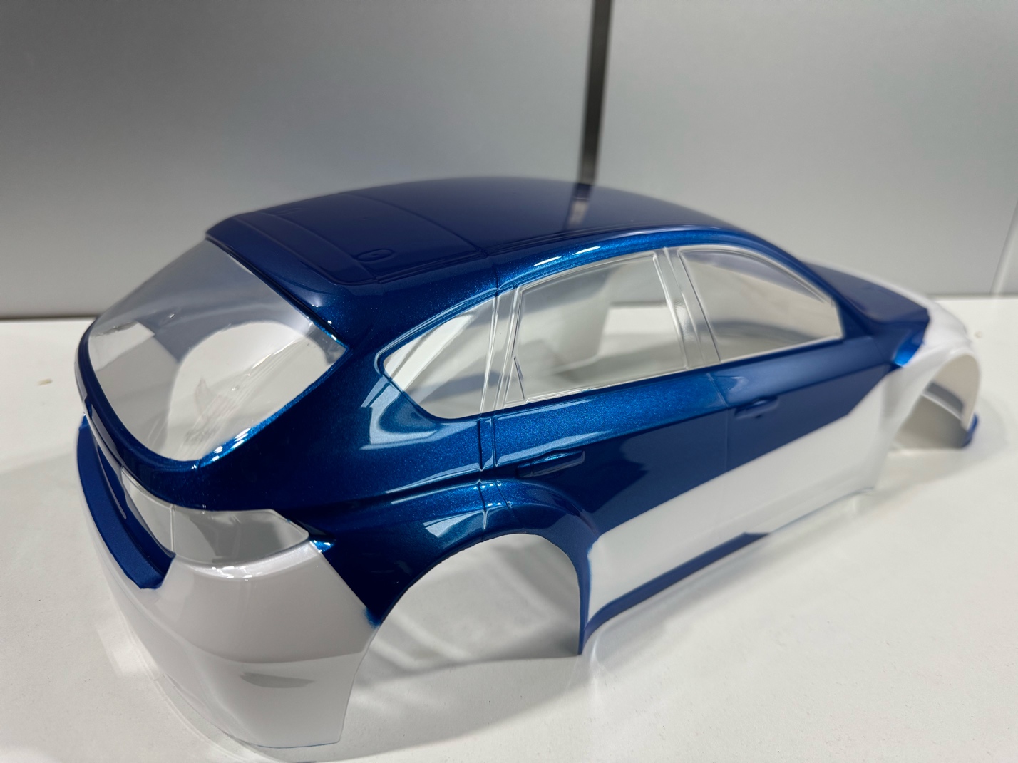

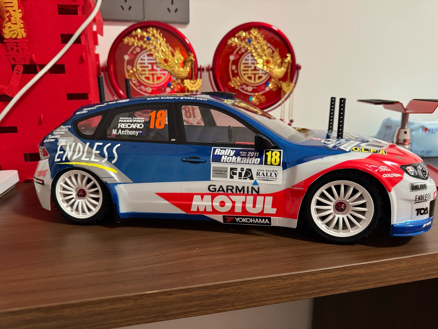

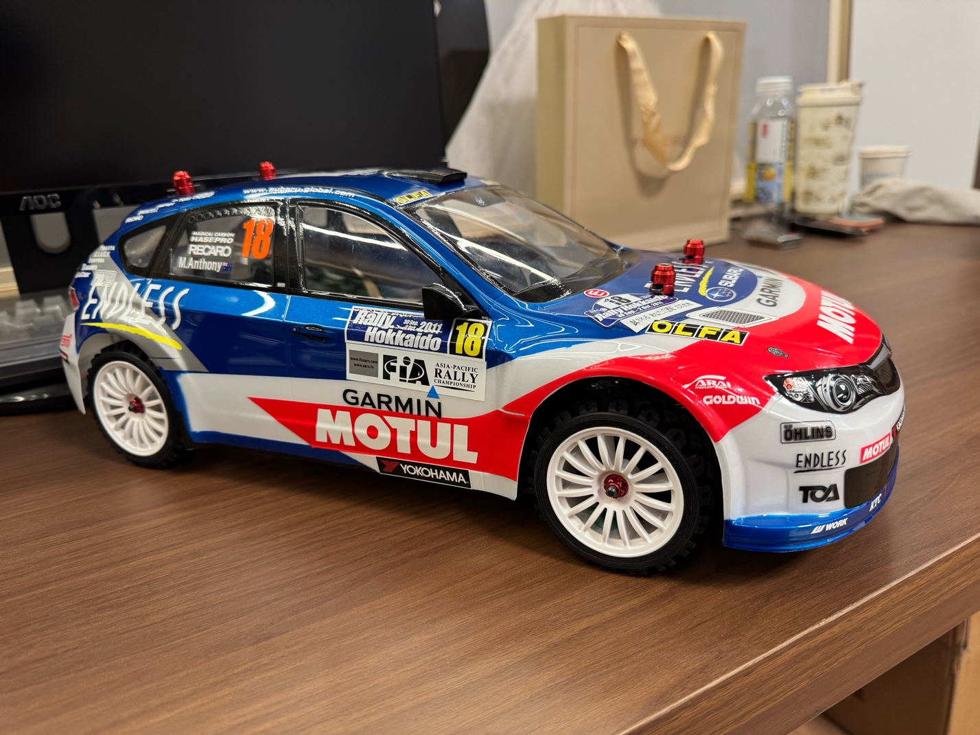

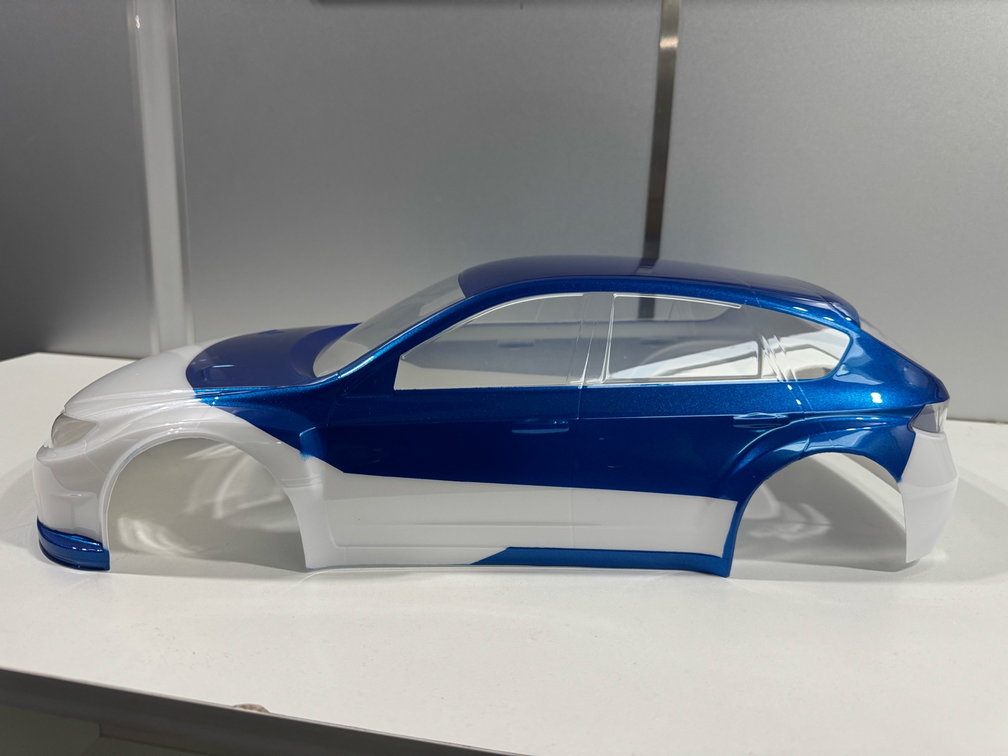

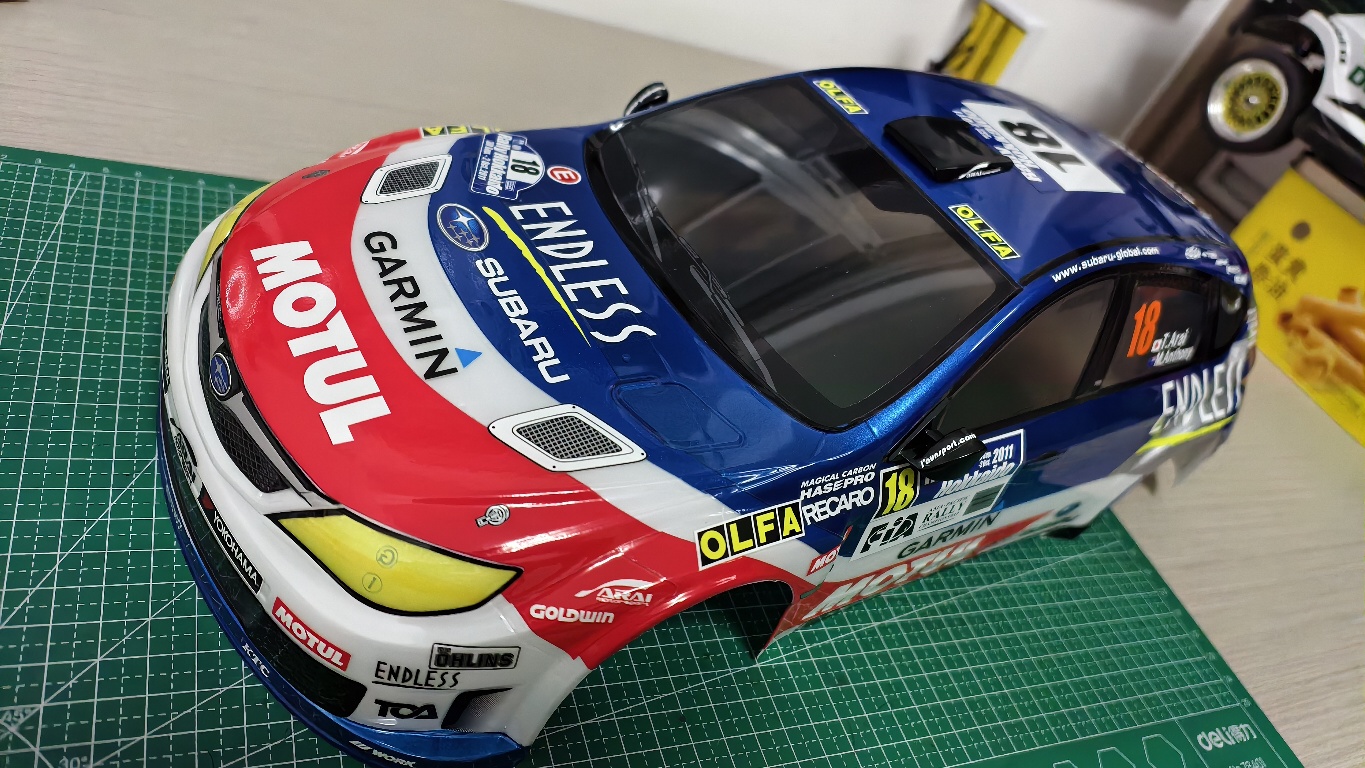

整车装车大概用了一周时间,最后终于在我的强迫症下把车架搞的还算可以,最后车壳花了一天时间,喷漆倒还好,田宫漆质感也是非常的不错,但是这贴纸是真要命啊,一个一个剪,直接给我干的头皮发麻,好在最后坚持把车壳搞定,整个车显得非常精神,图放不下了,部分图片放在评论区,供大家鉴赏,有装车问题也可以在评论区留言,看到会及时回复

援一个,底盘早就组好了,壳是最近才做完

你的开孔器放反了

做多了你会发现多贴纸才好做,田宫壳一般把零碎的分色全做成贴纸,这样才省事,慢慢扣遮盖纸内喷才是真的花时间,虽然内喷比贴纸好看

原厂状态全车螺丝换一下 波箱里面NN4换成金属轴承,加上一个2W转大有刷,绝对细滑,哪里坏了强化那里就好了
没换螺丝  觉得原厂螺丝还行 不影响用  螺丝刀选好点的
