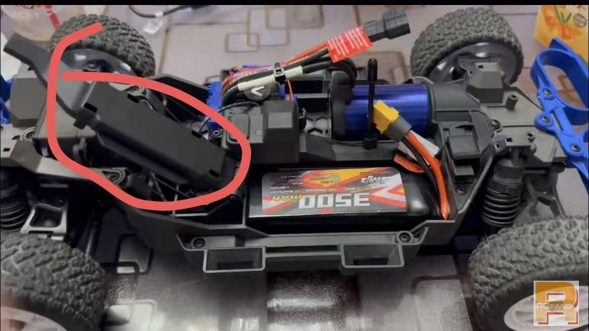

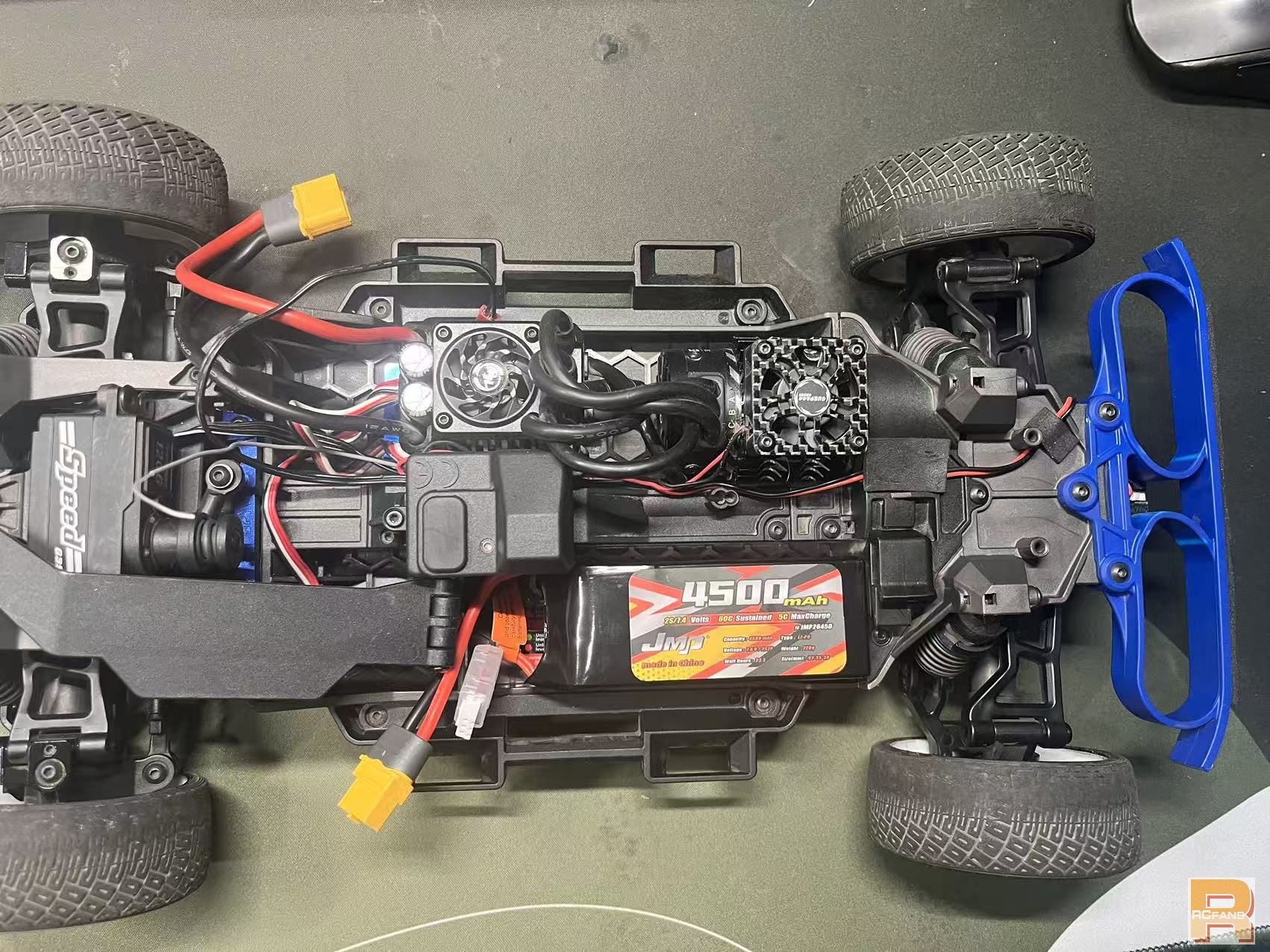

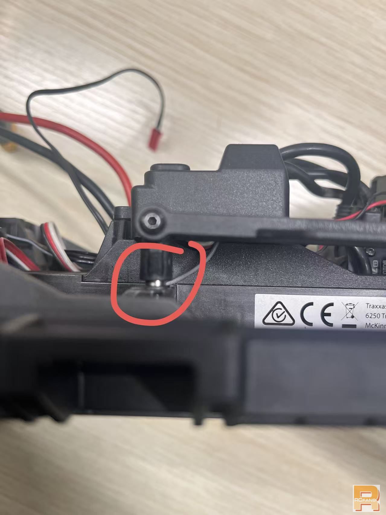

Traxxas Mini Rally 原厂电池仓尺寸为113L✖️41W✖️22mmH,在使用了一个夹扣限位器后跟其他mini系列的尺寸相同,取掉限位器后,高度约为33mm。这时候搜304不锈钢空心衬套,给左侧旋转快拆板加一个衬套就行,我用的内径3mm,外径5mm,长度5mm的衬套,固定螺丝用个m3×20替换掉原来的螺丝。就可以用豹牌或者格氏2s的4500毫安或者3s的3500毫安电池了。使用4500毫安的2s电池后,长和宽都有部分富余,如果使用更高的空心套衬和螺丝也许会有更多的电池选择,当然也会加重车身,这个看自己的需求了。经过一段时间的使用,在max10,80A,3652这套动力,广场路面反复加速漂移或者路碟跑圈不间断玩下来,3s2700毫安电池使用时间约为15分钟,2s3500毫安电池约为21分钟,4500毫安电池持续测试中。

拆除原厂电池压板夹扣后可使用2S4500毫安以上容量电池
原厂夹扣可手动拆除
原厂夹扣可手动拆除

空心衬套安装位置
空心衬套安装位置
