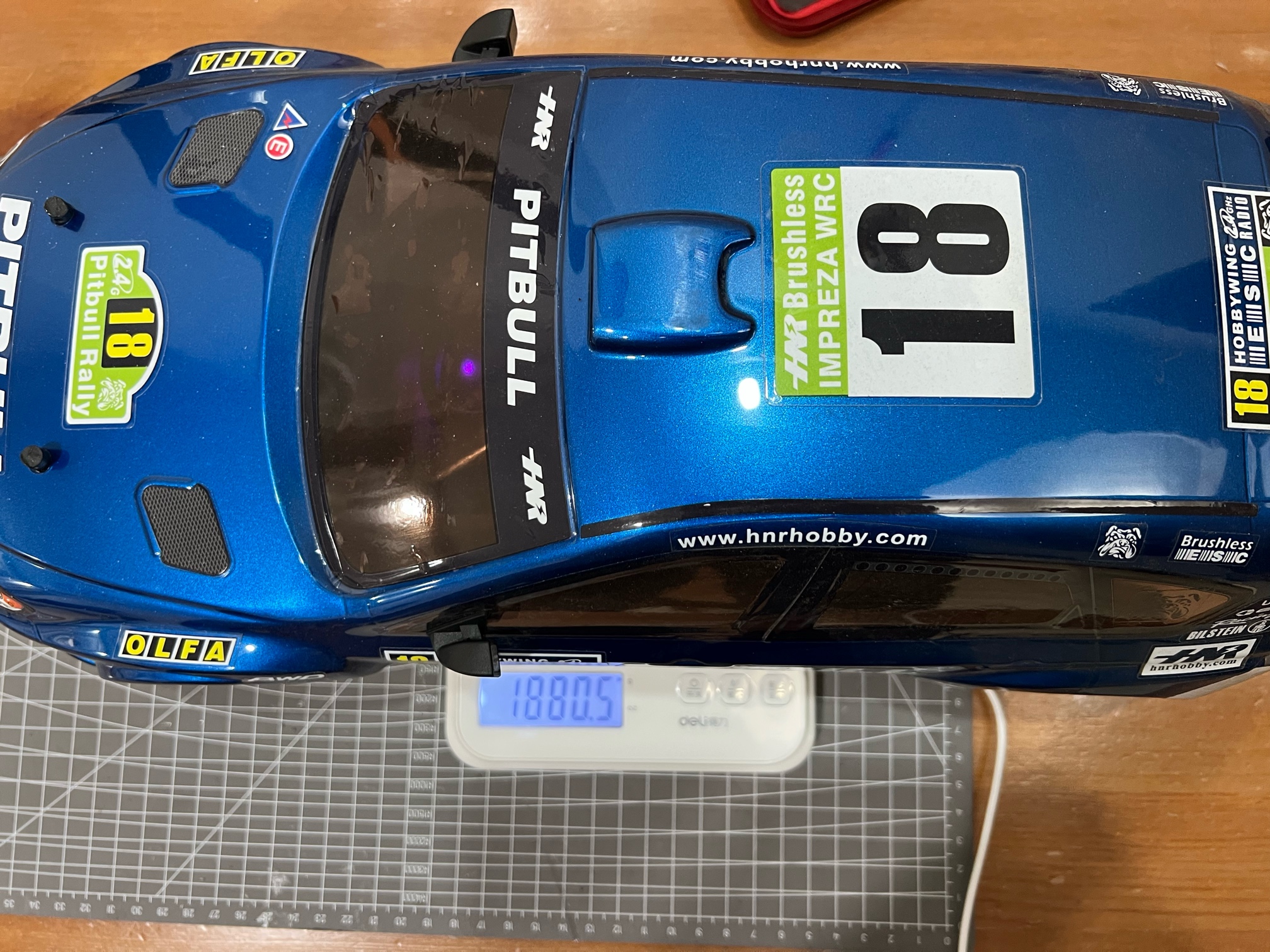

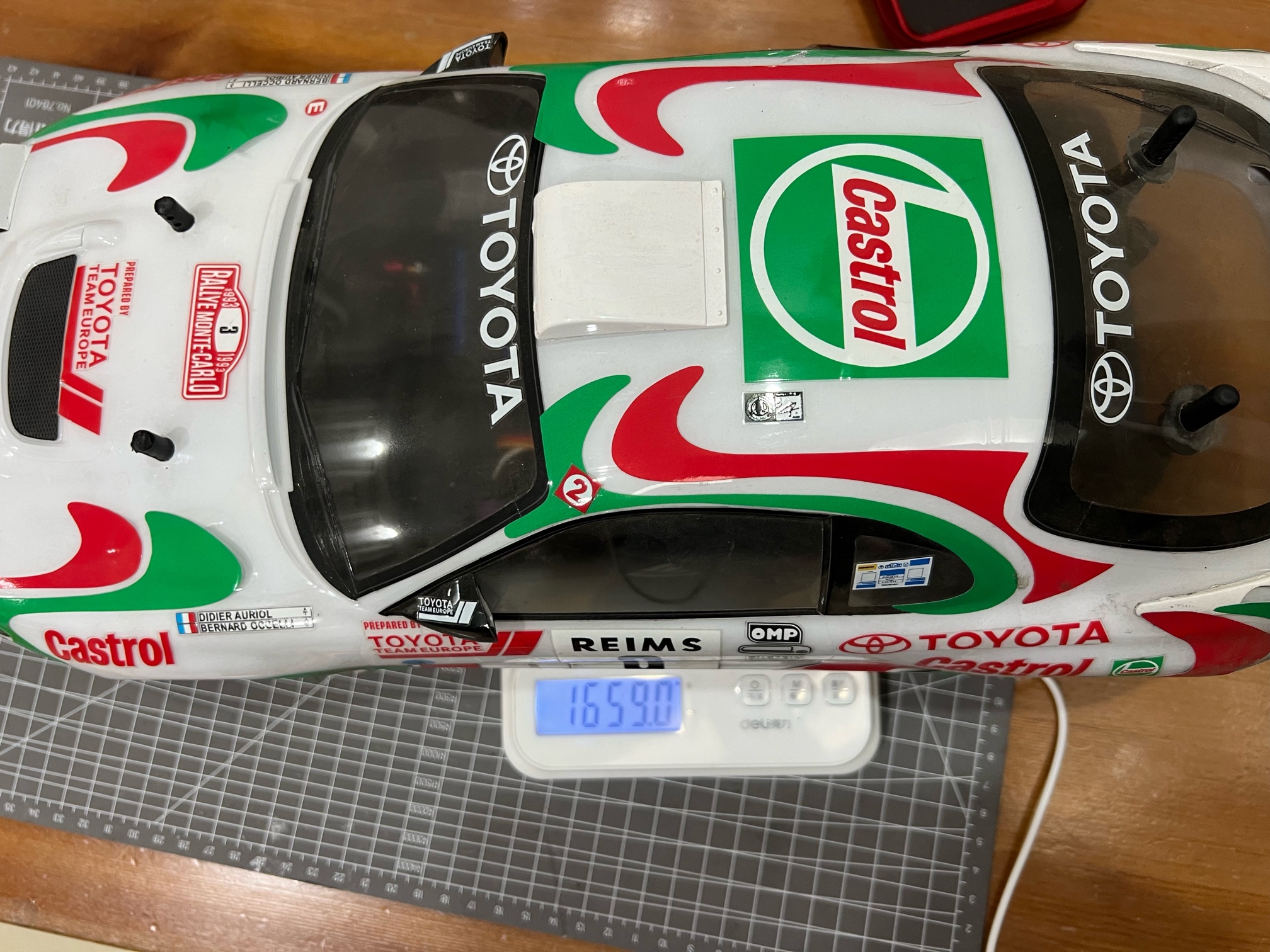

简述:
1。9804,加了防倾杆,其余原厂,火箭8.5t,r12s,下地重1880克。
2。AR10,几乎全op,带三节棍,好盈3652 5400kv spt 28kg舵机。1660克。视频打字错误把两车舵机说反。

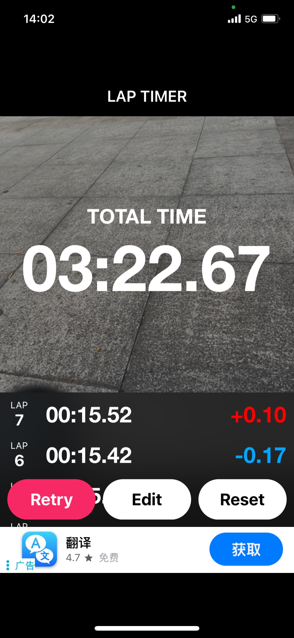

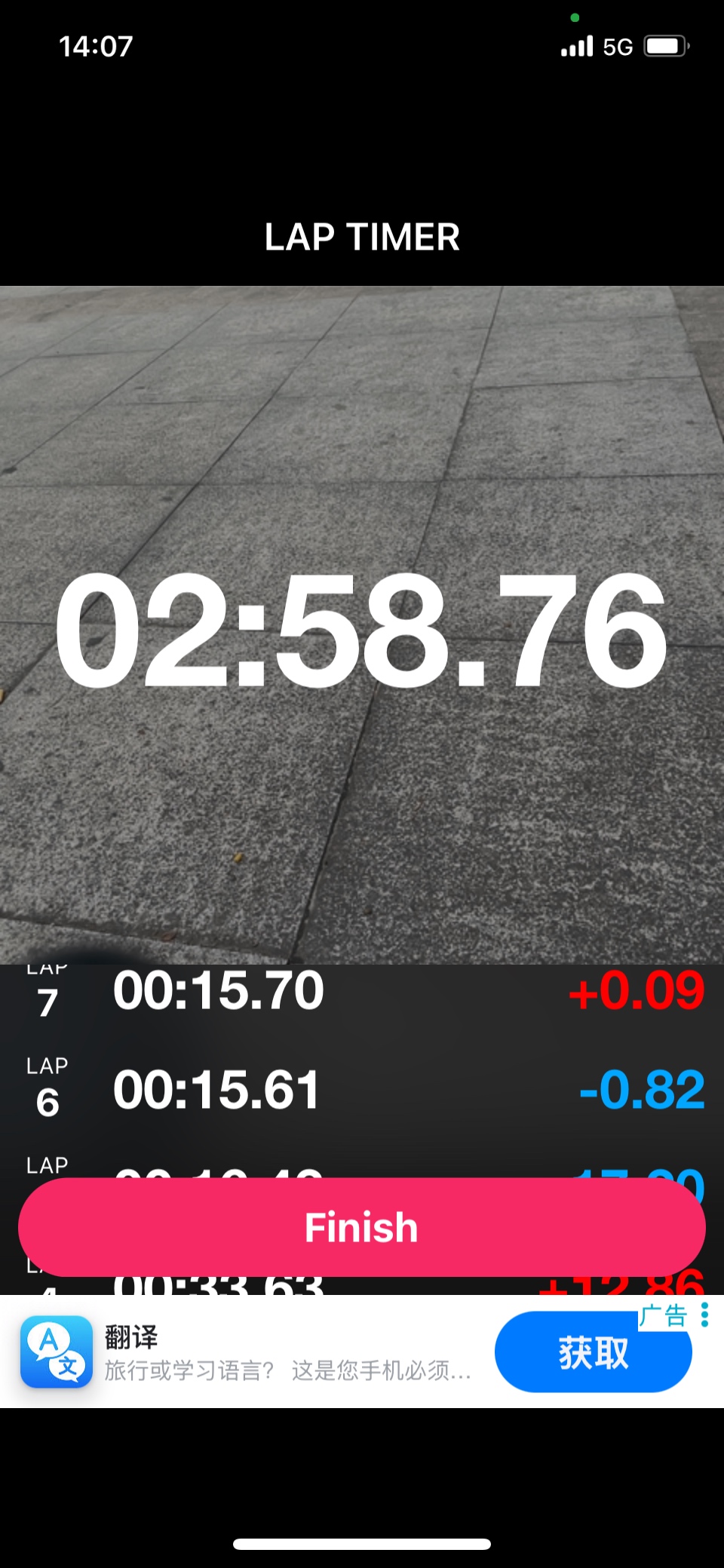

结论:
9804平路会快一点,偏平跑,避震硬点,行程短点。反过来AR10会更擅长烂路。

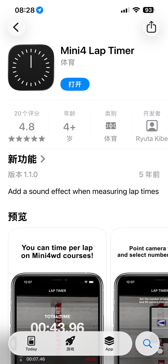

幽灵yuoling 金牌 Fans 发消息
发表于 25-12-23 02:51:08 来自手机 |显示全部楼层 来自: 中国广东潮州
用的什么计时软件

android有laptrax,不过没有ios版,我找到一个ios的替代品,laptimer,自娱自乐够用,识别率很ok。
