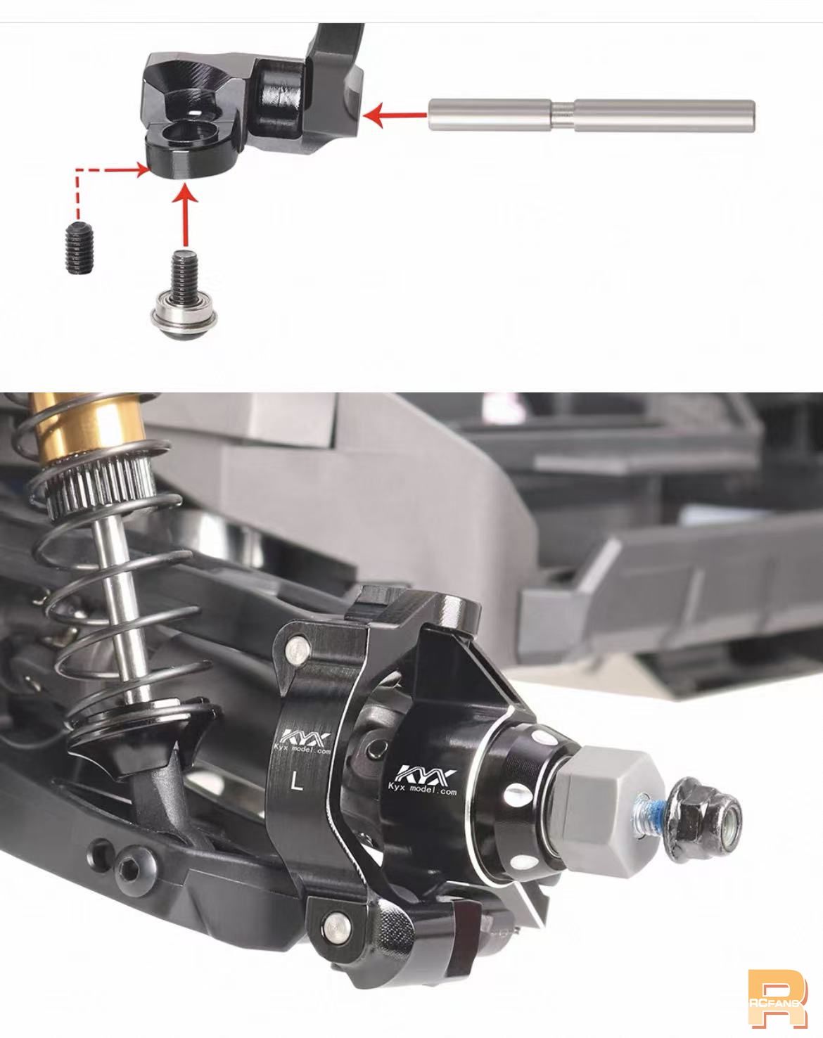

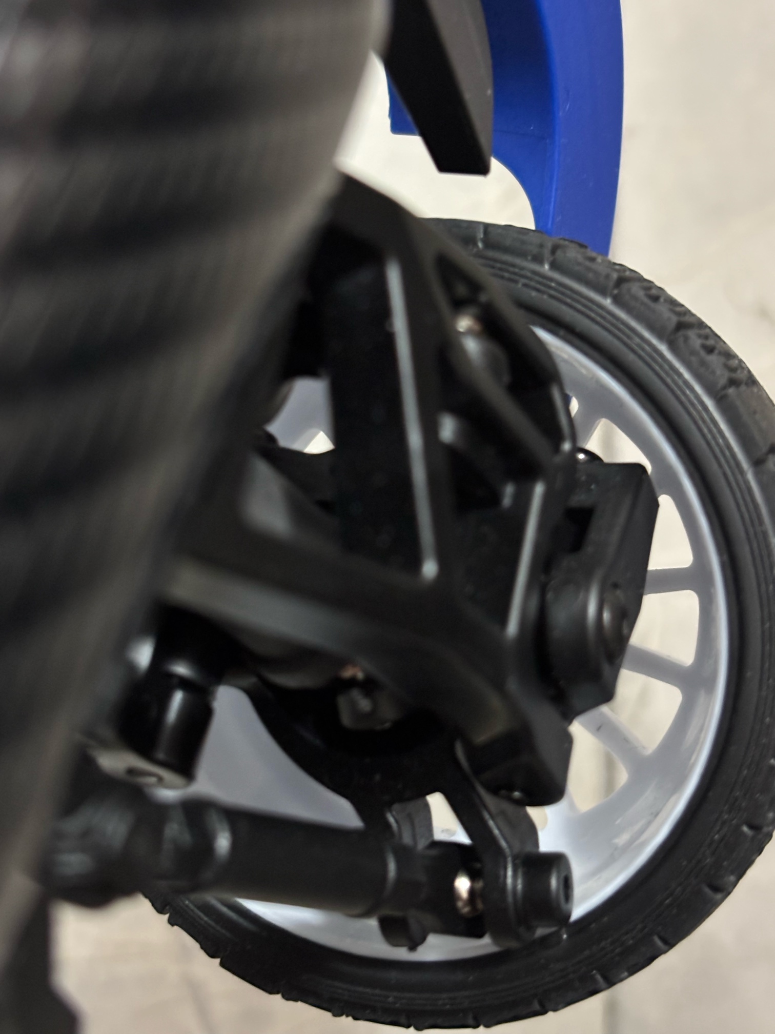

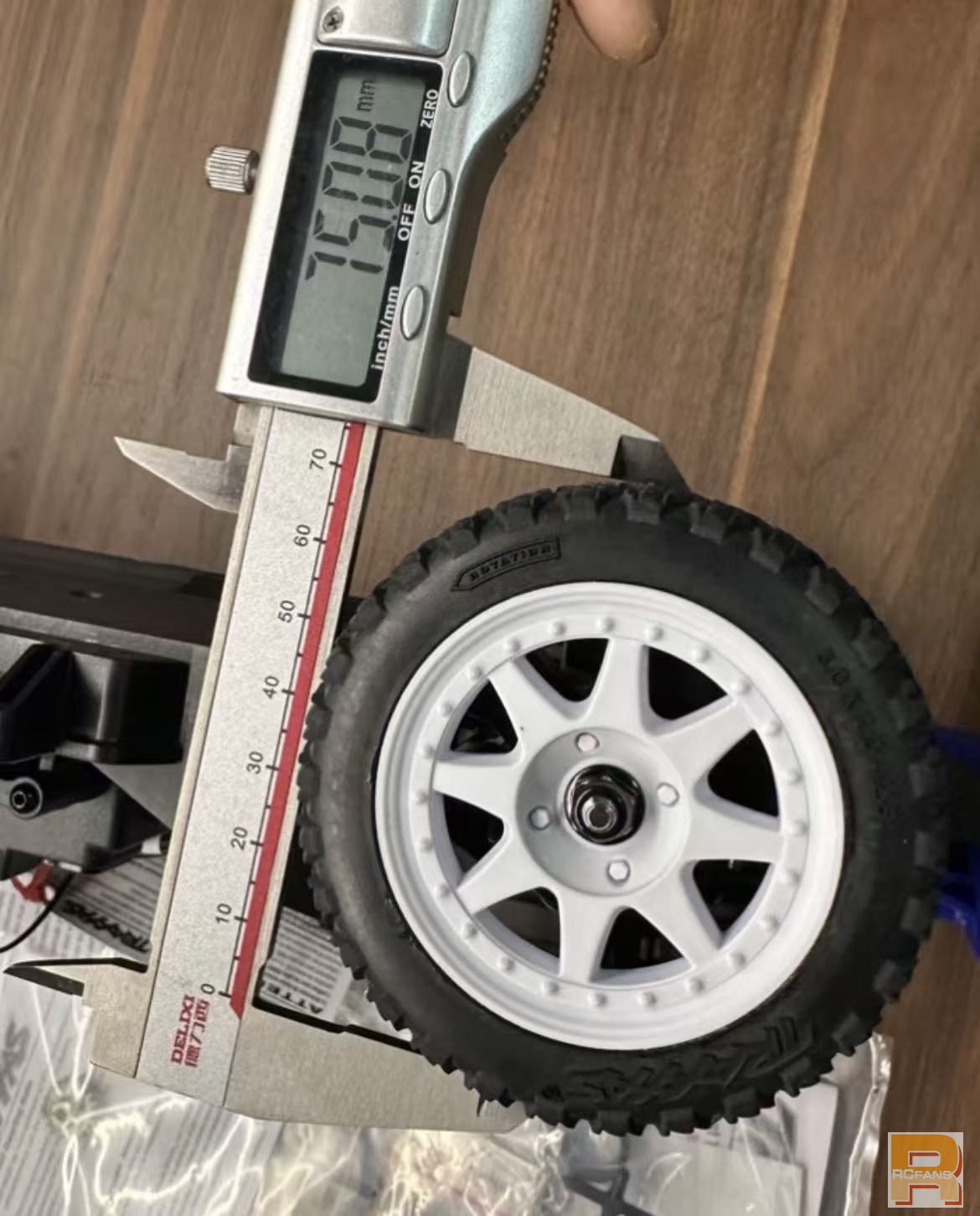

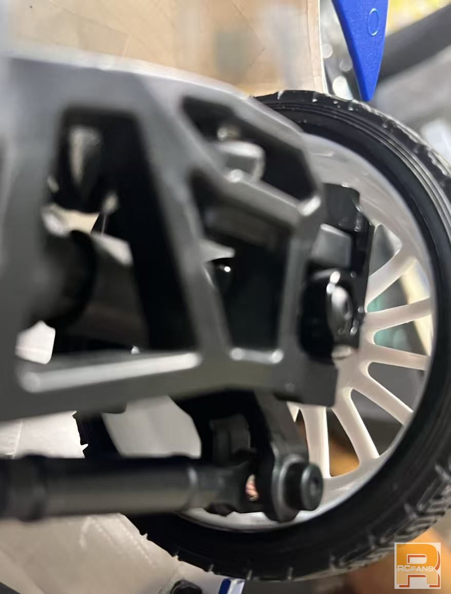

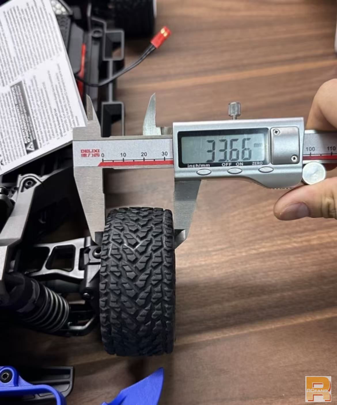

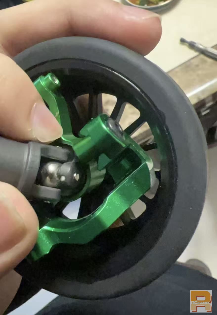

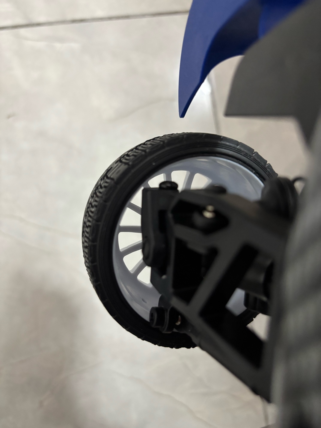

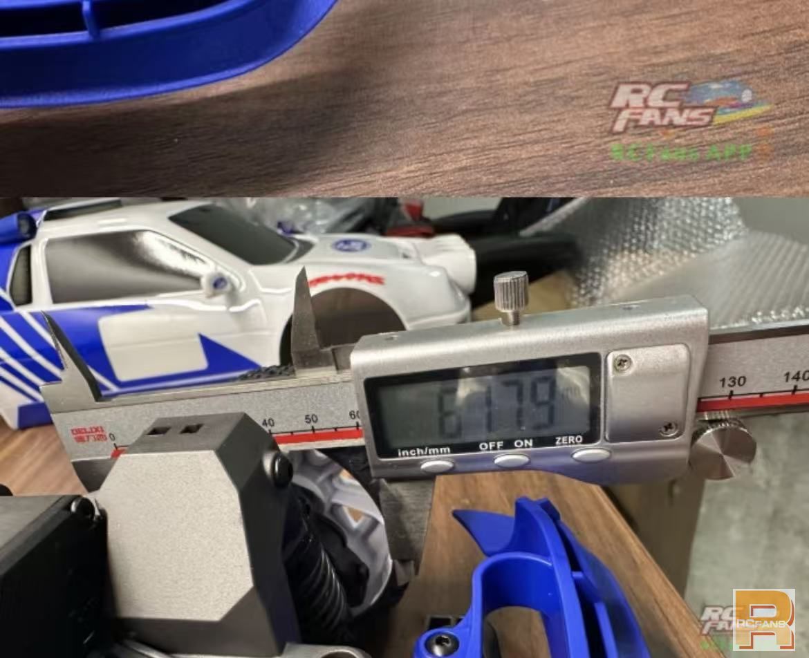

自费购买了6套轮胎和2套c座,已测试出轮胎替代方案。车友Little Lee和Faiz都提出了宝贵意见,在此感谢各位帮助。借用Lee的照片可以看出迷你拉力原厂轮胎尺寸直径75mm,宽度约33mm,内径约61mm,因为使用加强筋的特殊设计导致轮胎角度非常刁钻,6套轮胎测试下来,直径测试大于78会磨车壳,内径小于60会蹭C座。

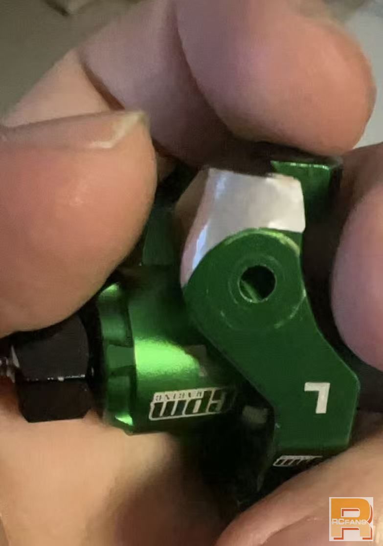

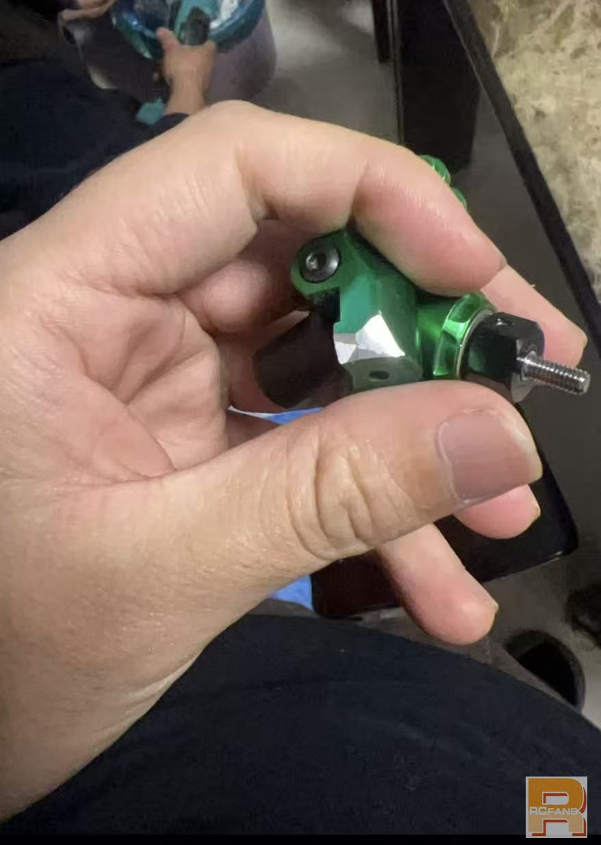

C座已测试原厂、GPM以及KYX三种。解决方案为原厂塑料件打磨,GPM打磨,KYX因为做了内收设计,可以直接使用。KYX目前TB还有双十二折扣,可以自行购买。标题为KYX mini maxx的C座。

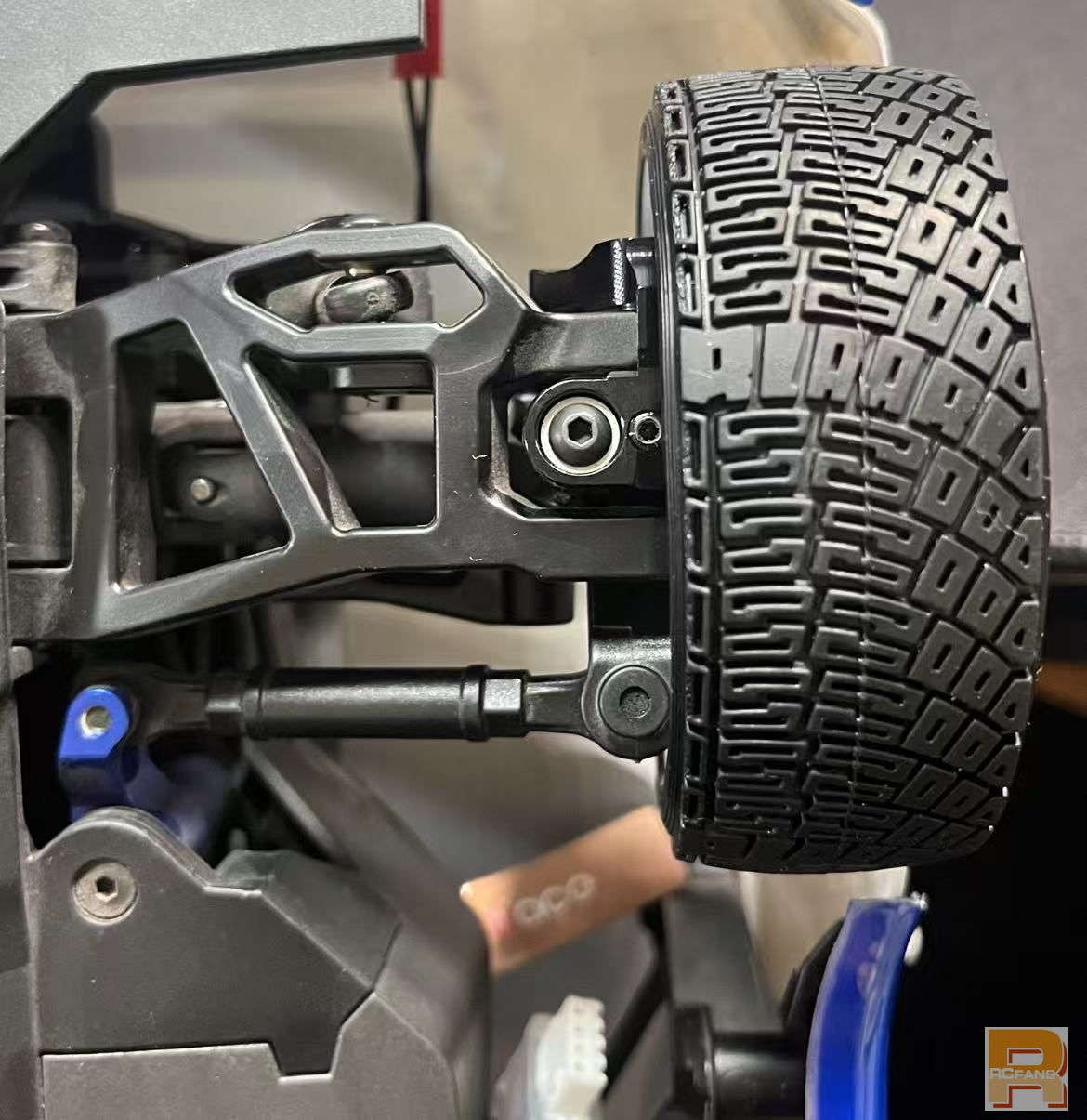

轮胎在测试了红蜘蛛、YCC各家后,尝试了雷拉诺XTS F10原厂轮胎,该轮胎直径75mm,宽度30mm,内径58mm,使用KYX的C座后,轮胎与车壳及C座不再存在干涉,可使用最大的转向角度。

原厂轮胎内径
原厂轮胎内径
原厂轮胎直径
原厂轮胎直径
GPM打磨C座
GPM打磨C座
GPM打磨C座
GPM打磨C座
GPM打磨C座
GPM打磨C座
雷拉诺XTS F10原厂轮胎
雷拉诺XTS F10原厂轮胎
雷拉诺XTS F10原厂轮胎
雷拉诺XTS F10原厂轮胎
KYX金属C座
KYX金属C座
