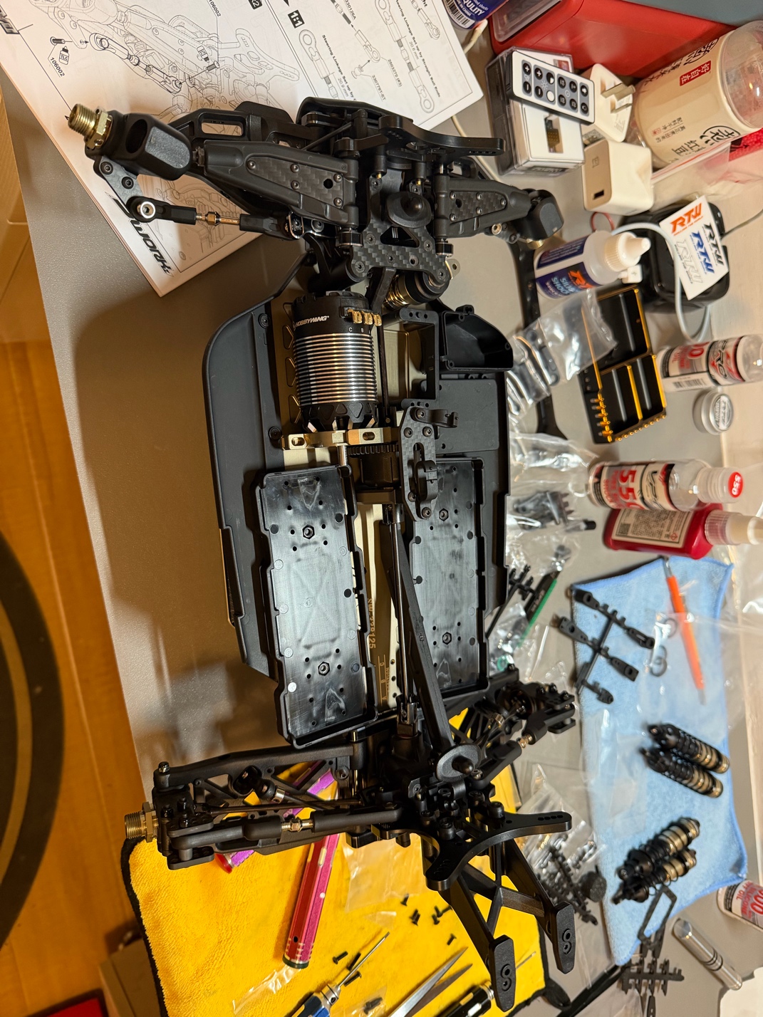

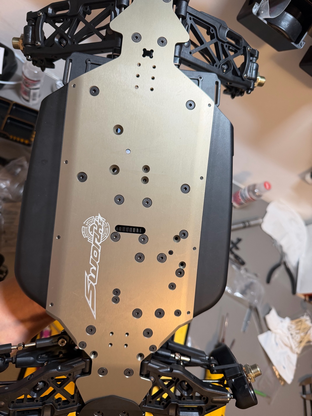

大神帮我看看、我感觉都上了啊、底盘怎么还好多螺丝没用上
果不其然 元老 Fans 发消息
发表于 25-12-23 19:25:41 来自手机 |显示全部楼层 来自: 中国北京
大神不敢当你支撑下面没拧螺丝

大神不敢当你支撑下面没拧螺丝
装完了谢谢提醒、网上又买的前后金属支撑、到了换上就完事了
能退吗
果不其然 元老 Fans 发消息
发表于 25-12-24 17:08:15 来自手机 |显示全部楼层 来自: 中国北京
能退就退了,支撑最好用尼龙材料的,吸能好,韧性好,便宜,扭动程度也高金属的太重了,并且没什么必要,支撑这个东西很难坏掉
