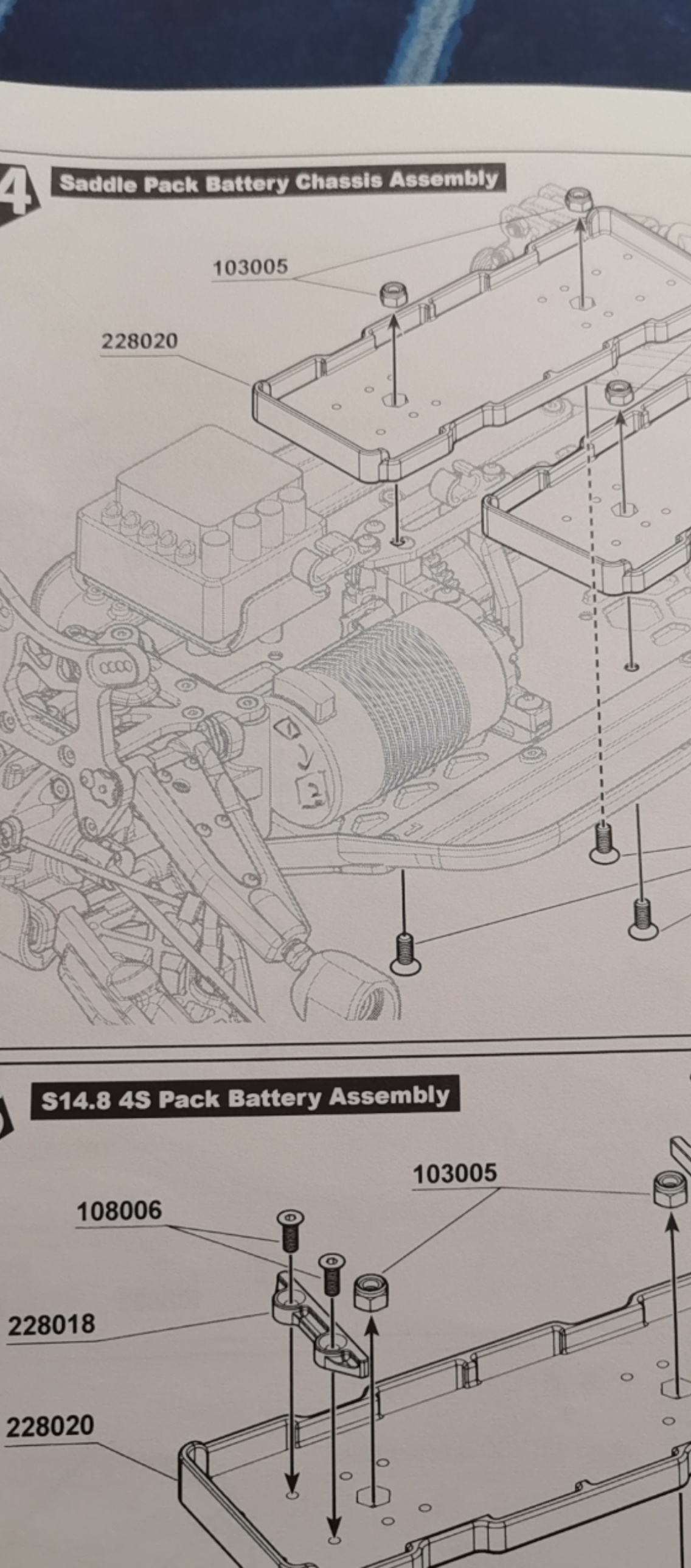

电机记得换个角度,不然容易断有感线

怎么换角度?还没组呢、避震油什么的还没到

正常来说有感线应该是放在1的位置,这样和转向柱挨在一起,容易撞断。让电机换个角度,使有感线插在2的位置

最好买短电或者薄电,标准长电容易被电机齿磨出一个大坑
