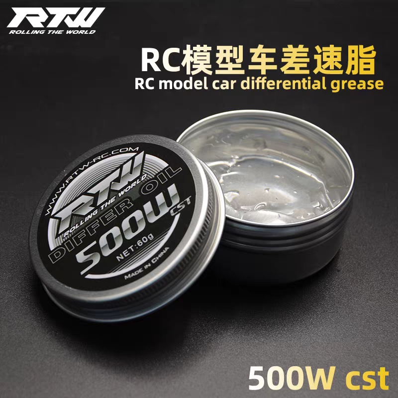

punos 发表于 2025-12-16 20:01 素tt02不是油封差速,直接灌5k会漏油。前面灌20w以上,后面不动,车子就没那么转了。或者op一个油封差速,灌5k装后面,前面锁死,可以用差速锁块,也可以用差速泥,或者图片的500w,其实100w都差不多当锁死了,毕竟tt02动力不大。 |
biaggi173 发表于 2025-12-17 13:16 是的,所以我打算用差速脂 |
