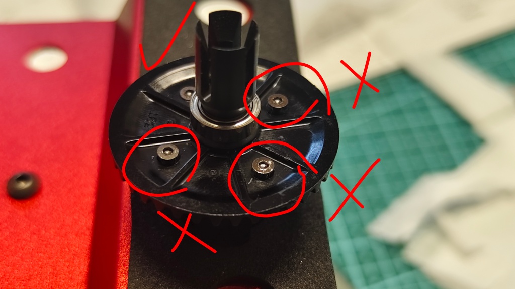

新手裝xv02 ,差速器螺絲,有三口都滑牙了,有虛位該如何補救

田宫的m2螺丝就是一坨屎,你这三个直接尖嘴钳夹住转下来就是了,换12.9的可以用一辈子

用鉗拎到盡頭,不卡底盤,照裝上先,等漏油再換

别继续拧了,换螺丝吧,通病,m2螺丝太软了

xv02那差速我扭了起码7,8个,tt02,bt01 mb01全部都通用。螺丝没问题,只是需要小心,我都用电动螺丝批打的。小窍门3个,1,保证竖直。2,慢慢扭,打到底前换手动。3,可以给螺丝点了避震油,别多。反牙拉杆,十字螺丝点些避震油也扭得顺滑很多。装好查查转的时候会不会到某个位置特别生涩,基本就是差速4个螺丝没扭平衡。滑牙基本就是电动磨一字槽,有其他工具我基本没用过,没有磨一字搞不定的

螺丝内六角滑了,切一字或者用尖嘴钳慢慢拧下来,换12.9的同规格螺丝就行,看你用繁体是在港澳?大陆的话买12.9直接淘宝找那几个销量高的买就行,不知道寄到港澳怎么算,如果单次运费高,可以把常用m2m3的盘头沉头平头和杯头那些个规格都买了也行,迟早用的上
