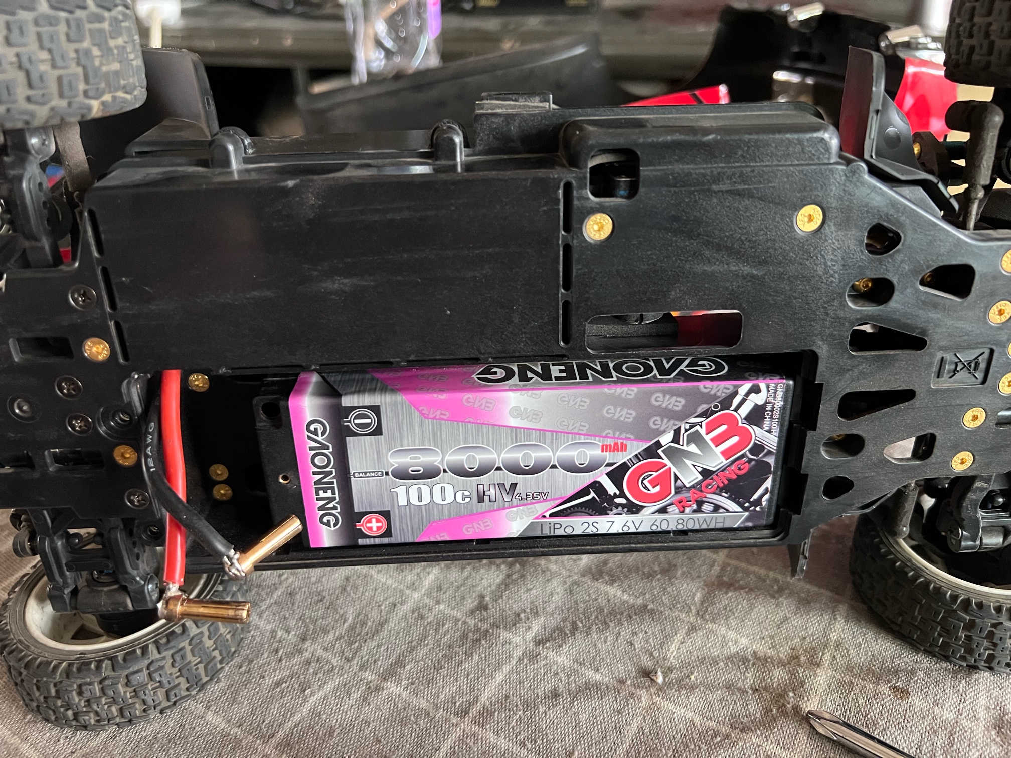

顺滑安静就是xv01,耐操肯定ptg2。但xv01装车需要很多布线技巧,电调出线建议香蕉头,最大程度节省电池仓空间,可以塞8000mah的硬壳电,有感线要加长,电机出线容易磨到避震等,可能还需要买加高的设备盒,还有一堆玩无刷必须的op
这样的上电先插正极还是负极
