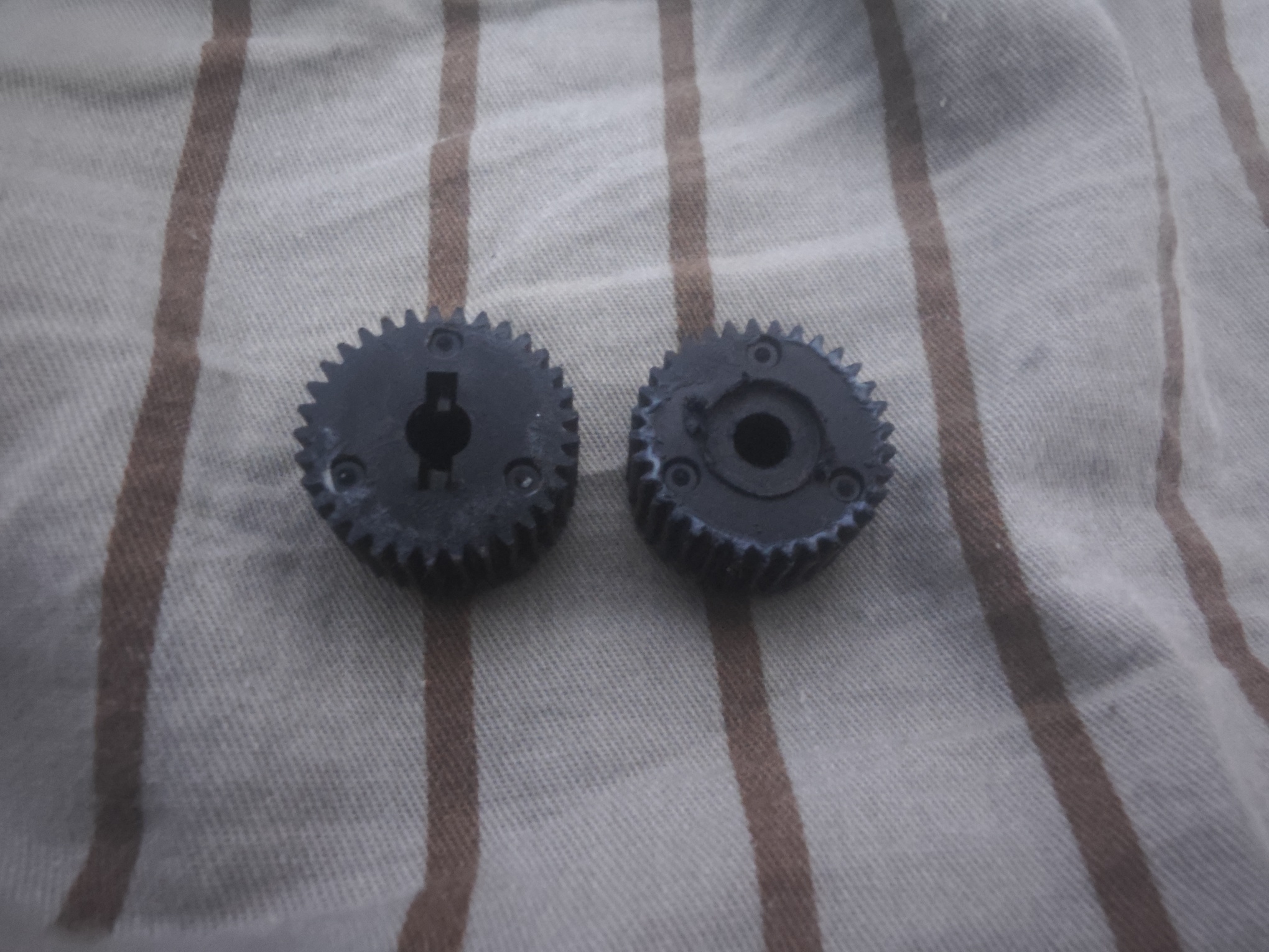

先是从三万七千换到一万九百,还是推,但有好转。换了三节棍,还是推。后轮放在地上,按油门就前轮转,终于觉得不对劲了,拆开前波箱,g齿扫了,哈哈,终于找到问题了。哈哈,感谢各位给我出谋划策

把那个黑色塑料垫圈换成金属的,加上 4×8×0.1 垫片调节好间隙最小化

是g齿和塑料垫圈中间夹着垫片吗
确实垫圈也化了
