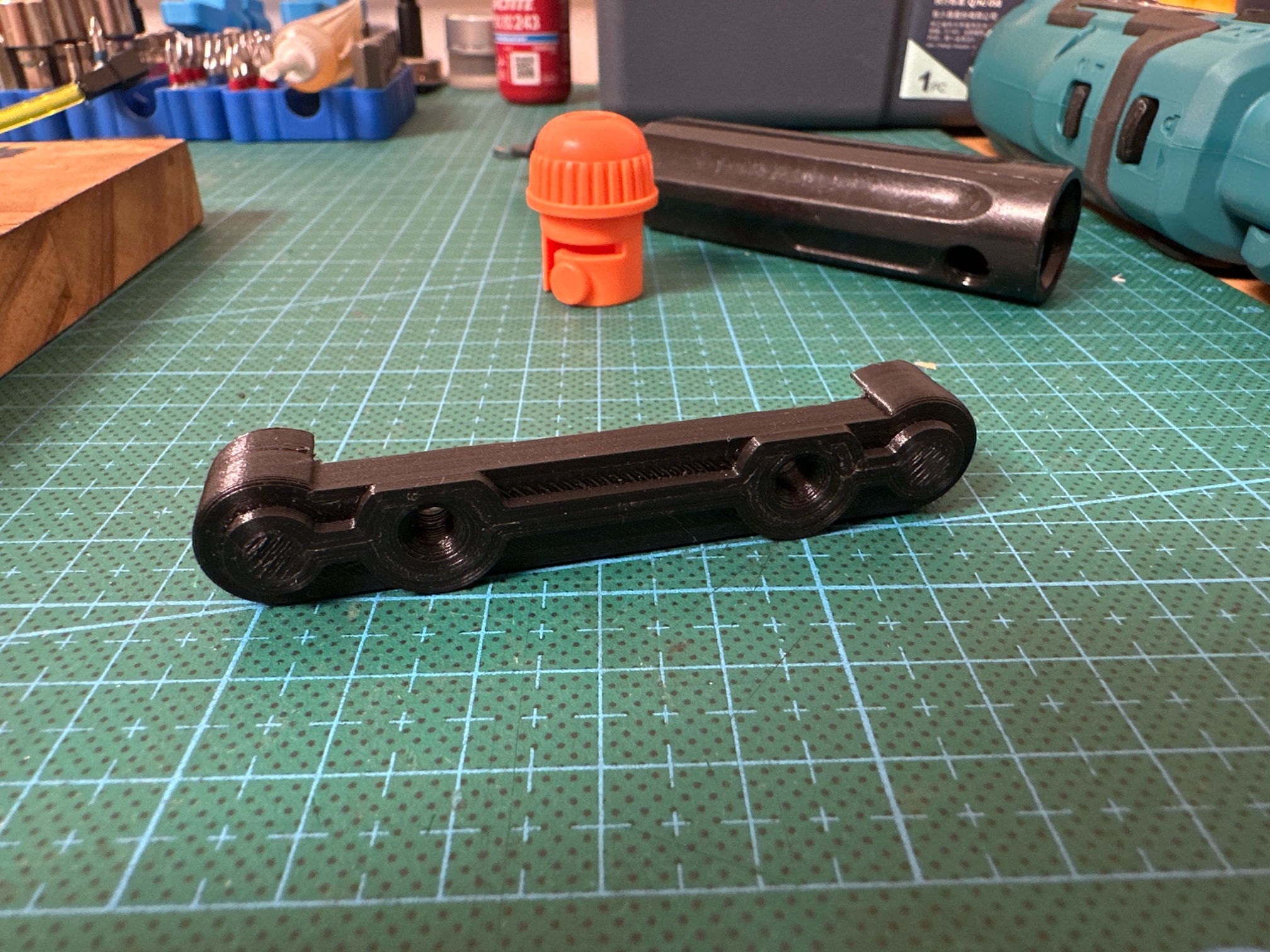

这车这样整,跑一次, 修一次。

Luc1065 发表于 2025-12-06 17:39
摆臂用的什么材料,耐用度如何
臂码用的普通白色PLA,我搞回来碳纤维的,今天又打印出来,强度确实高不少
Luc1065 长老 Fans 发消息
发表于 25-12-7 21:09:49 来自手机 |显示全部楼层 来自: 中国北京
尼龙碳纤维如何,我计划试试
Hawking RC 新手 发消息
发表于 25-12-8 06:15:17 来自手机 |显示全部楼层 来自: 中国
Luc1065 发表于 2025-12-07 21:09
尼龙碳纤维如何,我计划试试
PA6+CF可以说是非常强大了,可以尝试一下,

3D打印的臂码能结实么?用的什么材质的耗材?
Hawking RC 新手 发消息
发表于 26-2-14 16:17:30 来自手机 |显示全部楼层 来自: 中国辽宁大连
PETG 加碳纤维,也可以用更好的材质,我打印的地方还行能用住
3d打印提升强度最简单最有效的办法是不干涉的情况下加厚加宽
Hawking RC 新手 发消息
发表于 26-2-18 11:50:01 来自手机 |显示全部楼层 来自: 中国辽宁铁岭
正解
