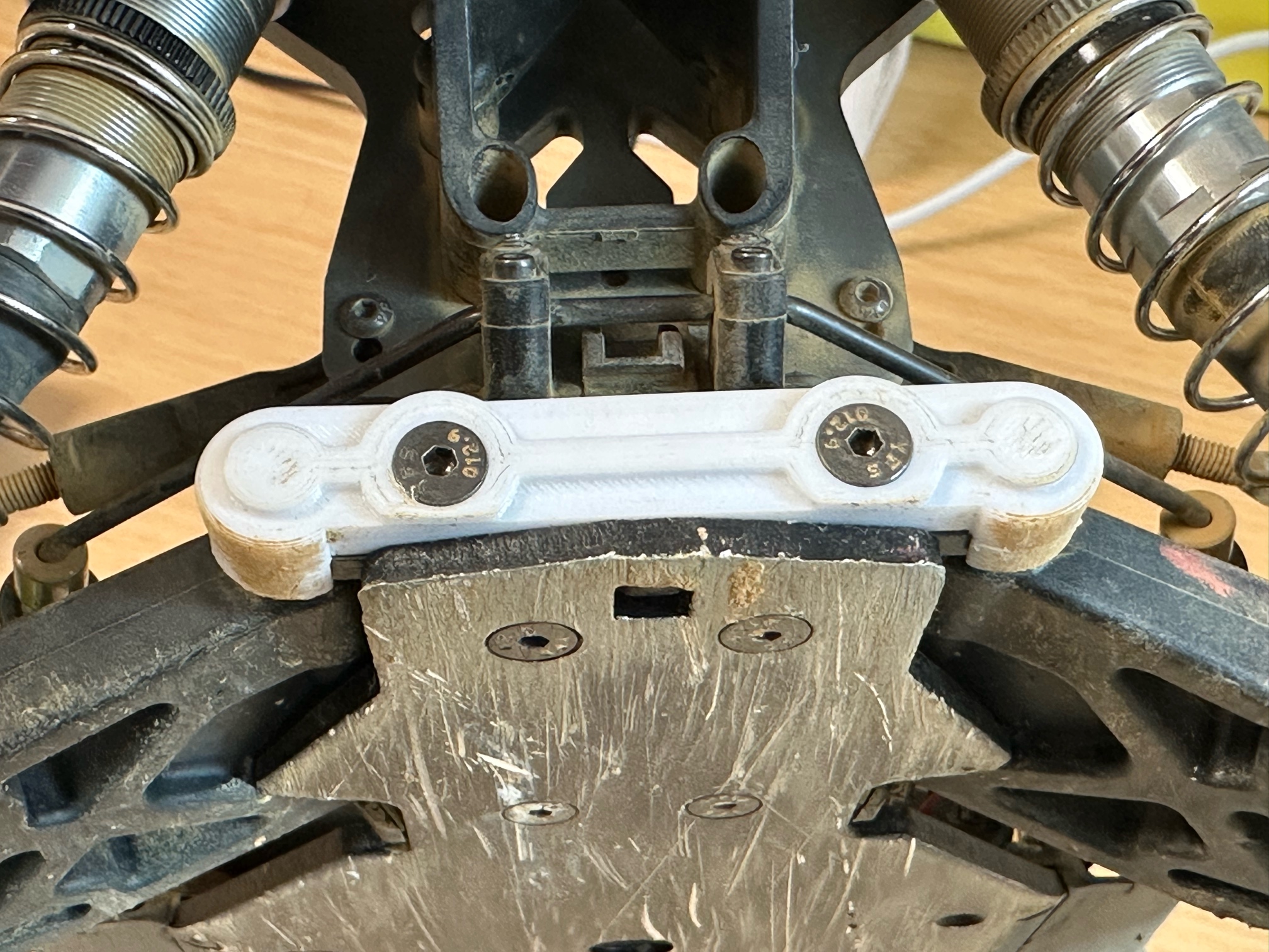

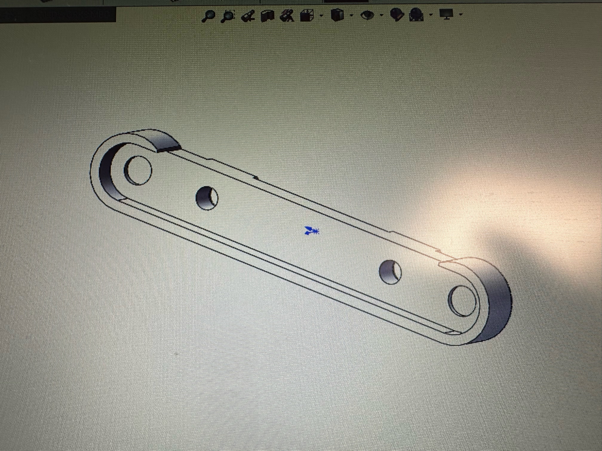

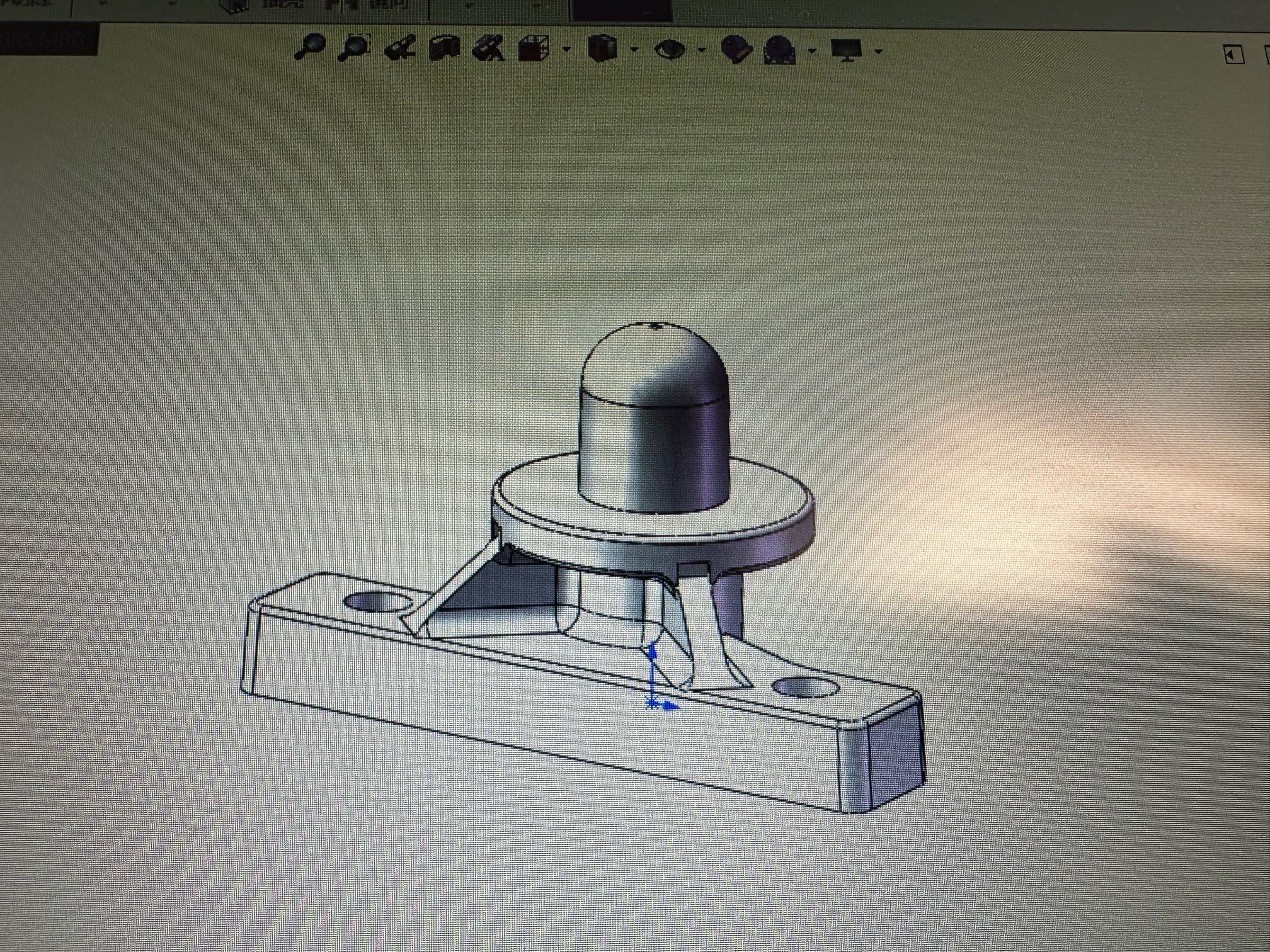

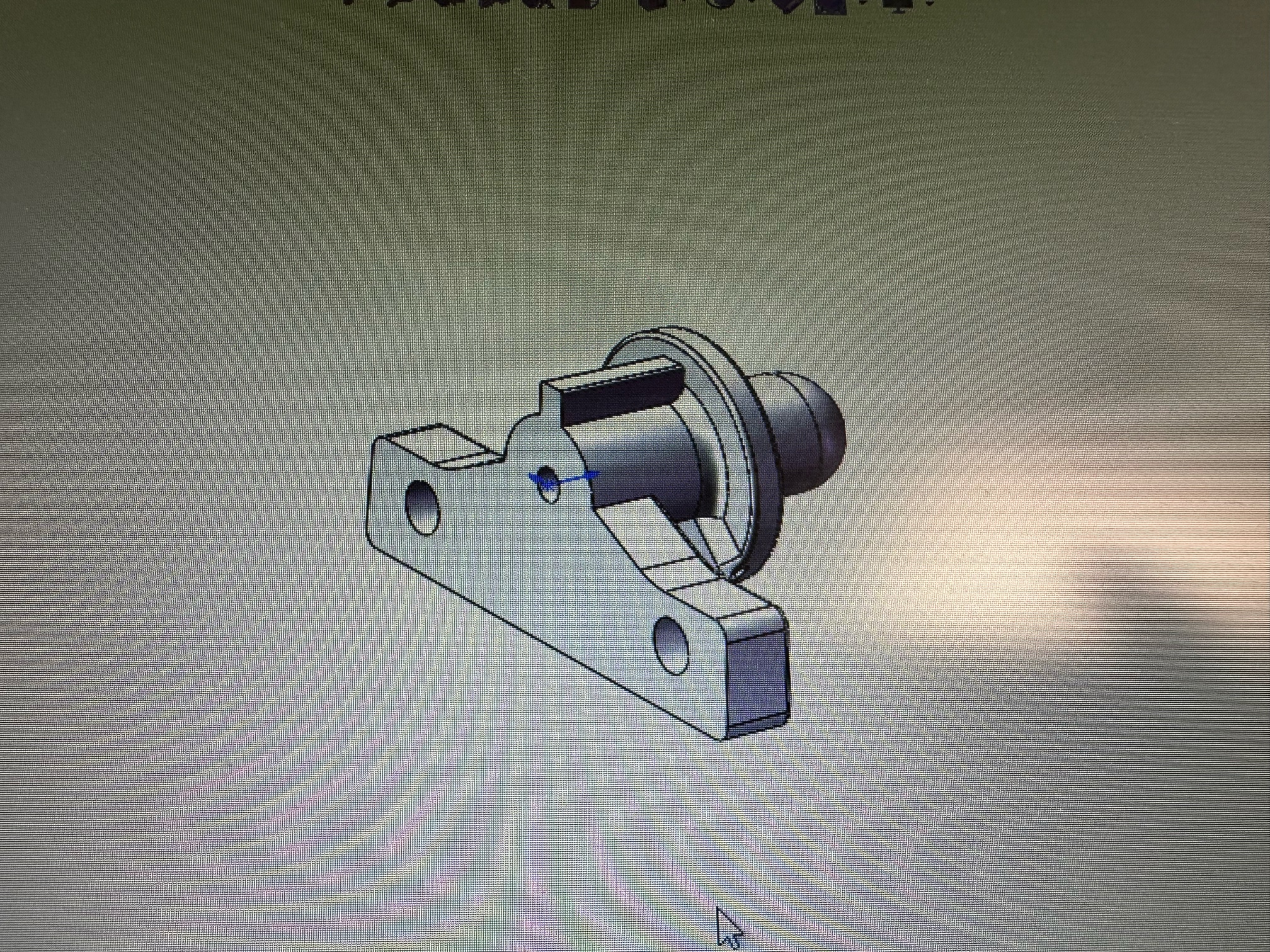

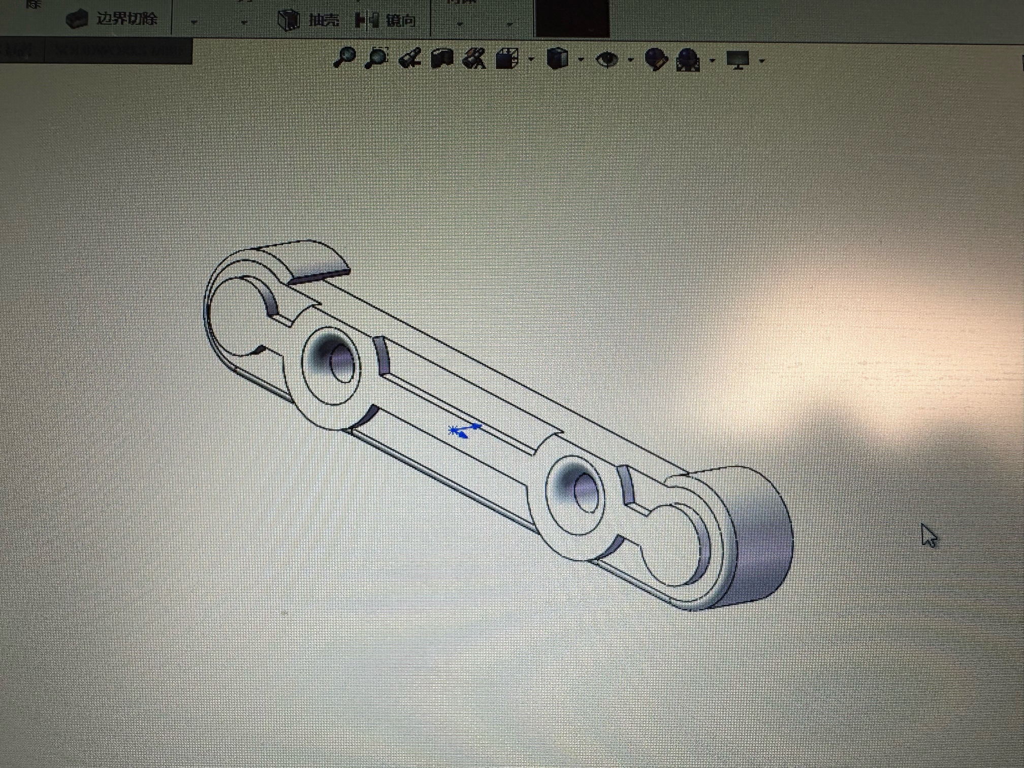

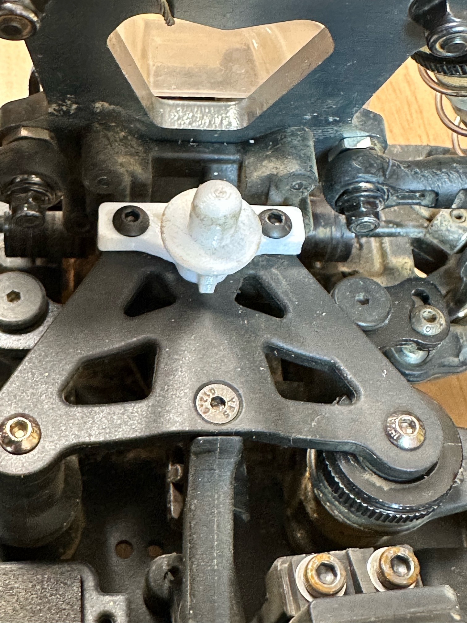

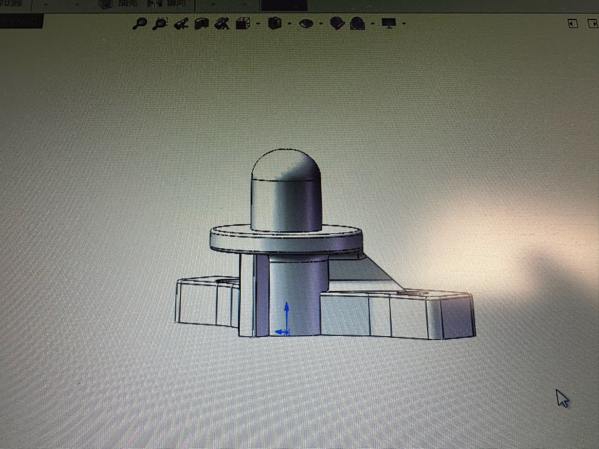

当地开了越野场地,搞了一台losi 8ight XE,娱乐级的车架还是减配了不少的,对比TLR,XE有更多的尼龙件,下地第一次撞到场地灯杆上了,结果把后桥臂码干断了一半,因为操作不太行总是翻车,车壳柱也被撞松了,本着能折腾的玩法,继续3D打印进行替换,臂码设计的时候加厚了4mm,,前车壳柱也重新设计增加了螺丝固定位置,提高强度
后臂码
前车壳柱
场地实际测试还不错,已经购买了PTEG -CF和PLA-CF,碳纤维强度能更好一些,等打印出来再试一下
