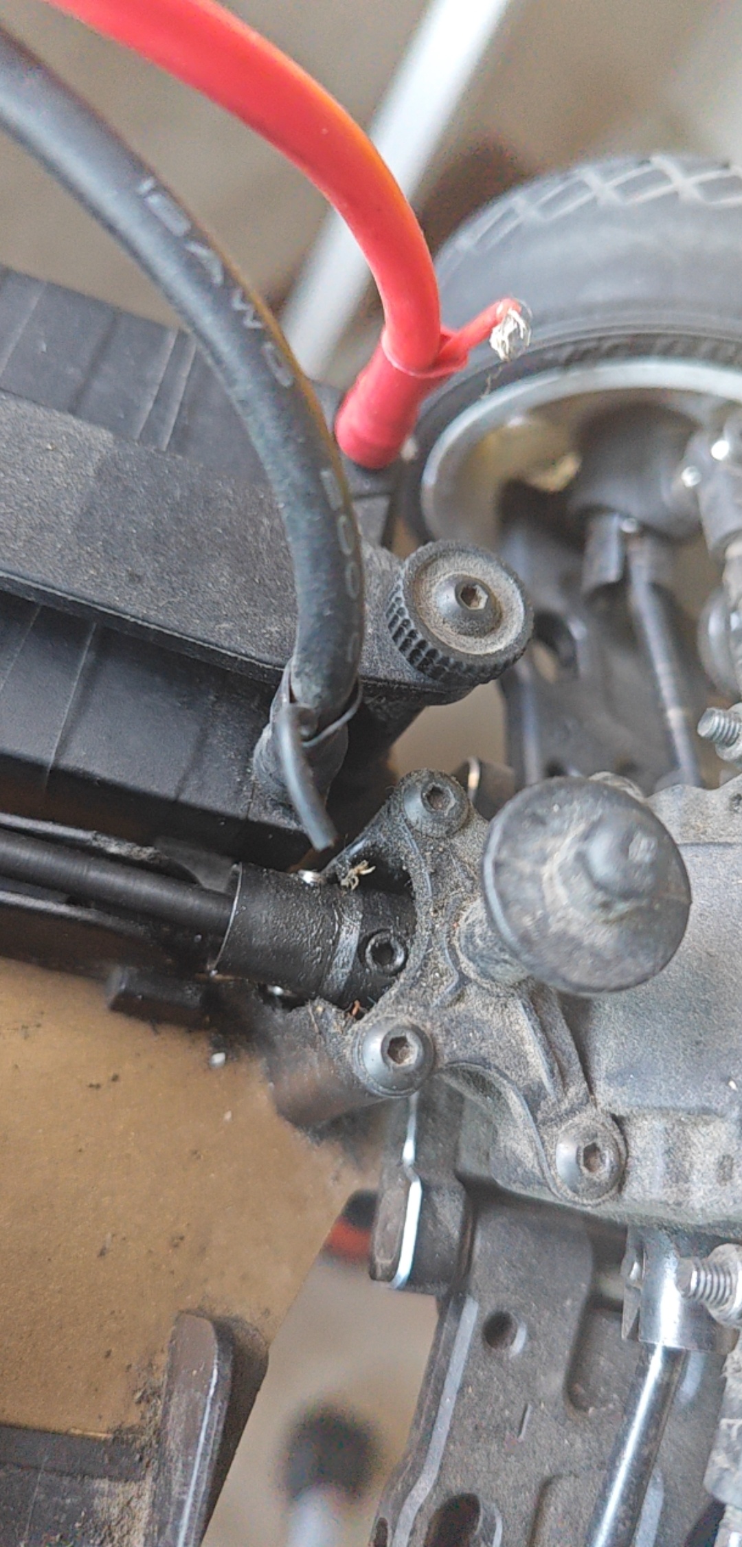

后差是这边漏油,前差也是

lshyyyy 发表于 2025-11-26 14:01
后差是这边漏油,前差也是
你这个漏得有点离谱哦,都渗到波箱外面来了,拆开看看吧
