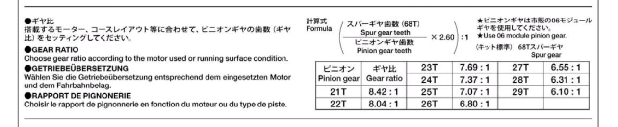

请问xv01的齿比是多少?怎么计算?

参考说明书
齿比=(大齿数÷电机齿数)× 2.6

23吧,我记得

尼古拉斯码农 发表于 2025-11-15 22:03
参考说明书
齿比=(大齿数÷电机齿数)× 2.6
为什么不是×1.9?好多车是1.9
Agent0 元老 Fans 发消息
发表于 25-11-16 15:23:25 来自手机 |显示全部楼层 来自: 中国
XPAC 发表于 2025-11-15 22:59
为什么不是×1.9?好多车是1.9
它说明书就是写着这么计算内齿比啊

直接用换齿轮的方式,通过改变齿轮比来提高车速行不行?
Agent0 元老 Fans 发消息
发表于 25-12-7 03:07:28 来自手机 |显示全部楼层 来自: 中国广东惠州
原厂最大可以用到29t
