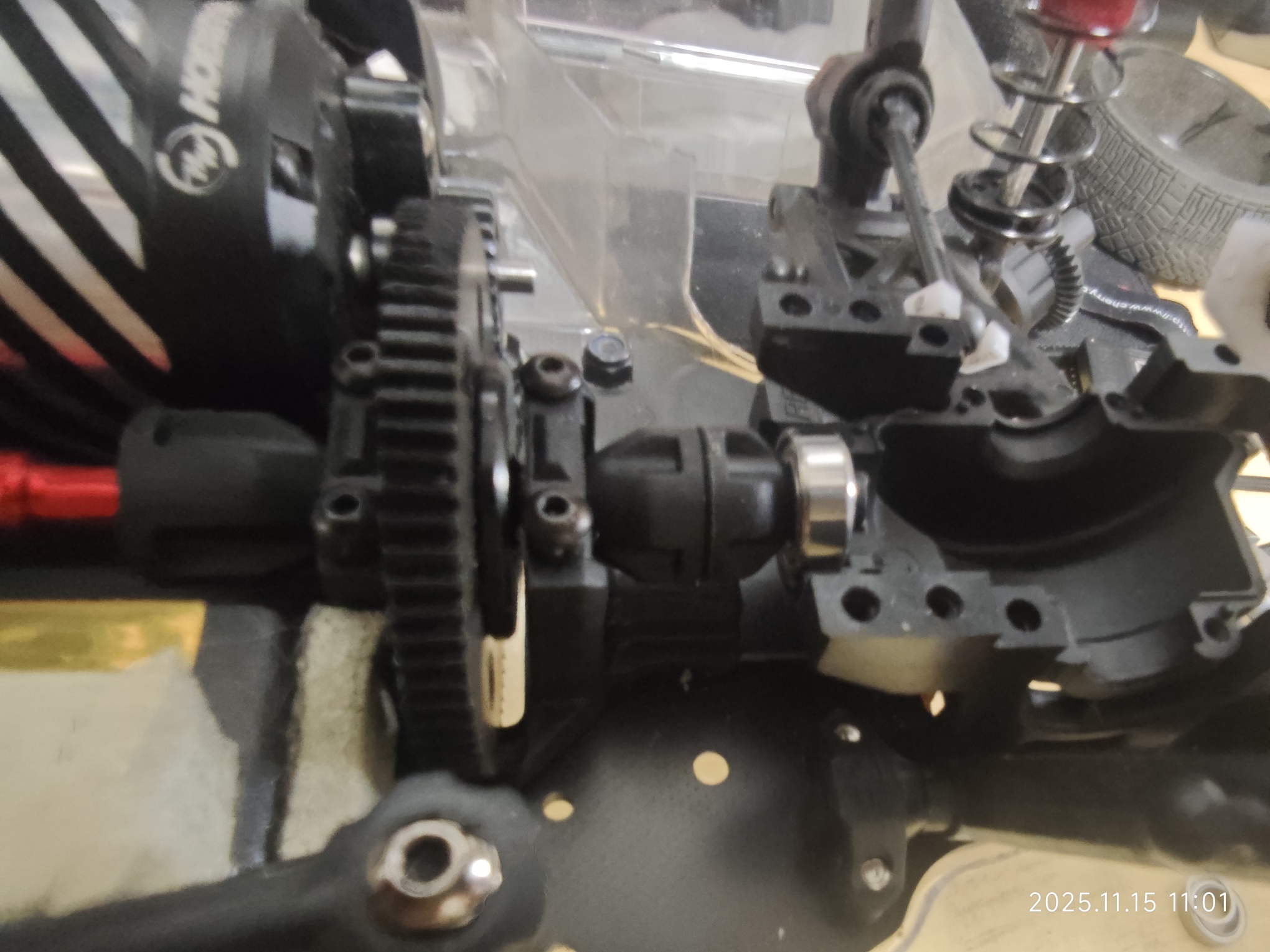

不太平整可能有点坑洼坡度的柏油路拉极速,76t大齿,27t电机齿,48p,4100kv。连续测试两次,只要在某个坑洼飞出来一点点高再落地,后波箱接杯必断。服了,这拉力难道只能玩足够平的路。

补充一下,没有玩飞坡,从没指望这车能飞坡。只是柏油路不太平整,可能被大货车碾压了一个圆弧坑,极速入坑再出坑,出坑的时候小小飞了可能不到15cm高,再落地这个就断了。。。。

刚买了xp-10993升级钢制接杯,准备再试试,不知道换了以后会不会断别的地方。。。。

离谱,一天断两把,一排电都没玩完。。。。几乎可以鉴定为,要么跑极其平整无任何坑洼的路,要么就不能用这个塑料接杯
