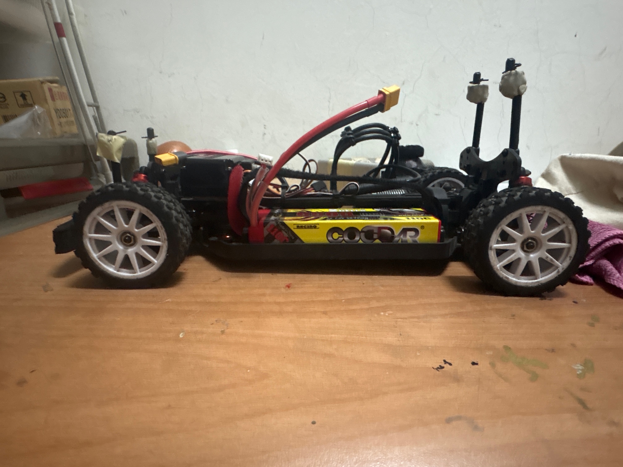

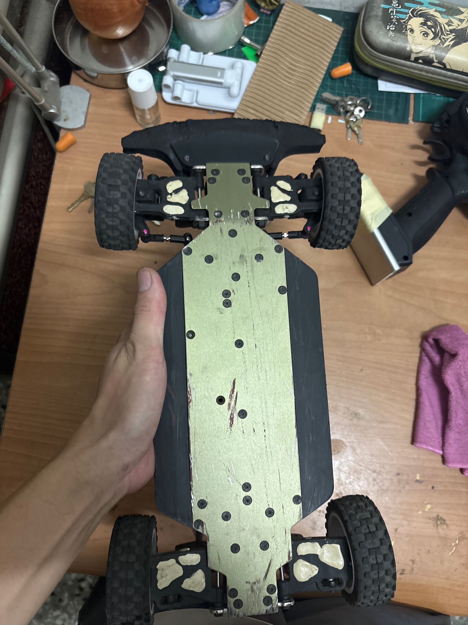

玩Ptg2r2次底盤容易蹭到,由其是前面更低,是否可以加高避震行程?,降低底盤磨損

闲鱼底盘护甲

没必要贴东西,换个菠萝胎可以提高离地间隙

搞个比较大的菠萝胎,然后避震绞牙往下拧
