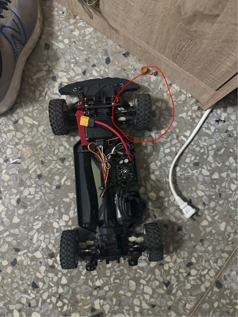

Ptg2r右輪歪一邊倒致往右跑怎麼調

调舵机拉杆

转向拉杆要一样长

先把左右转向拉杆拆下来量,不一致就调整到一致。如果转向拉杆等长,在确保舵机回中的情况下,调整舵机拉杆。

把两边转向拉杆拆下来看看一不一样长,一样长的话调舵机拉杆

你这是臂码豆放错了吧

你先把遥控器舵机中立清0,然后把遥控车打开
