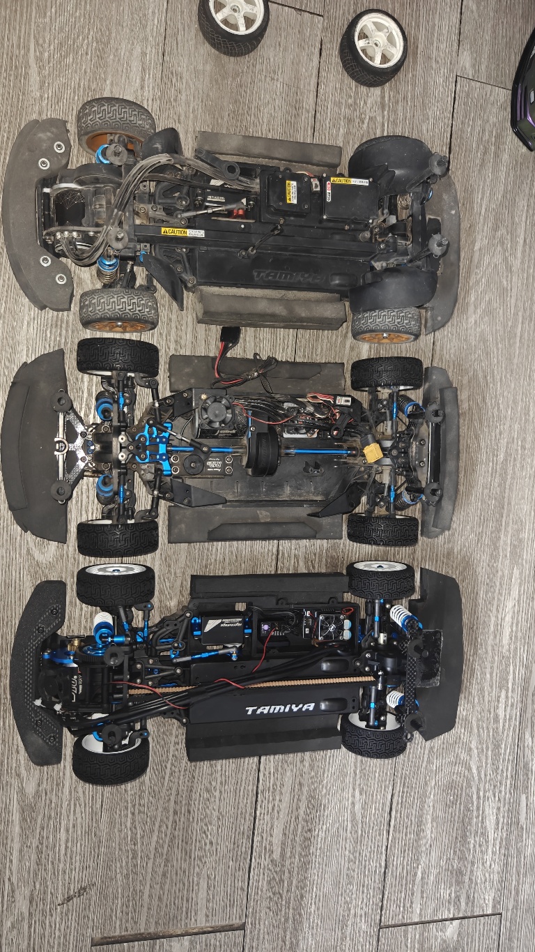

小朋友123 高级 Fans 发消息
发表于 25-11-10 10:09:38 来自手机 |显示全部楼层 来自: 中国北京
