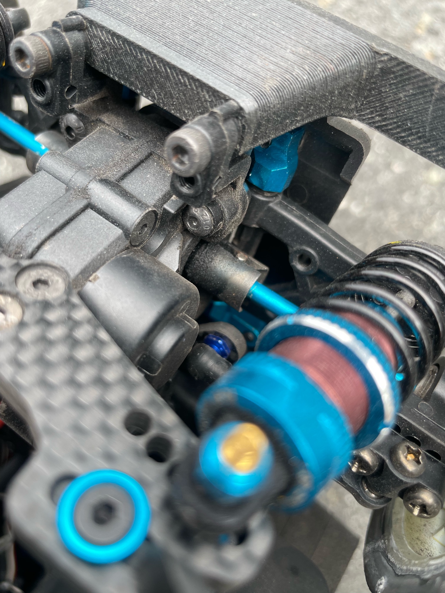

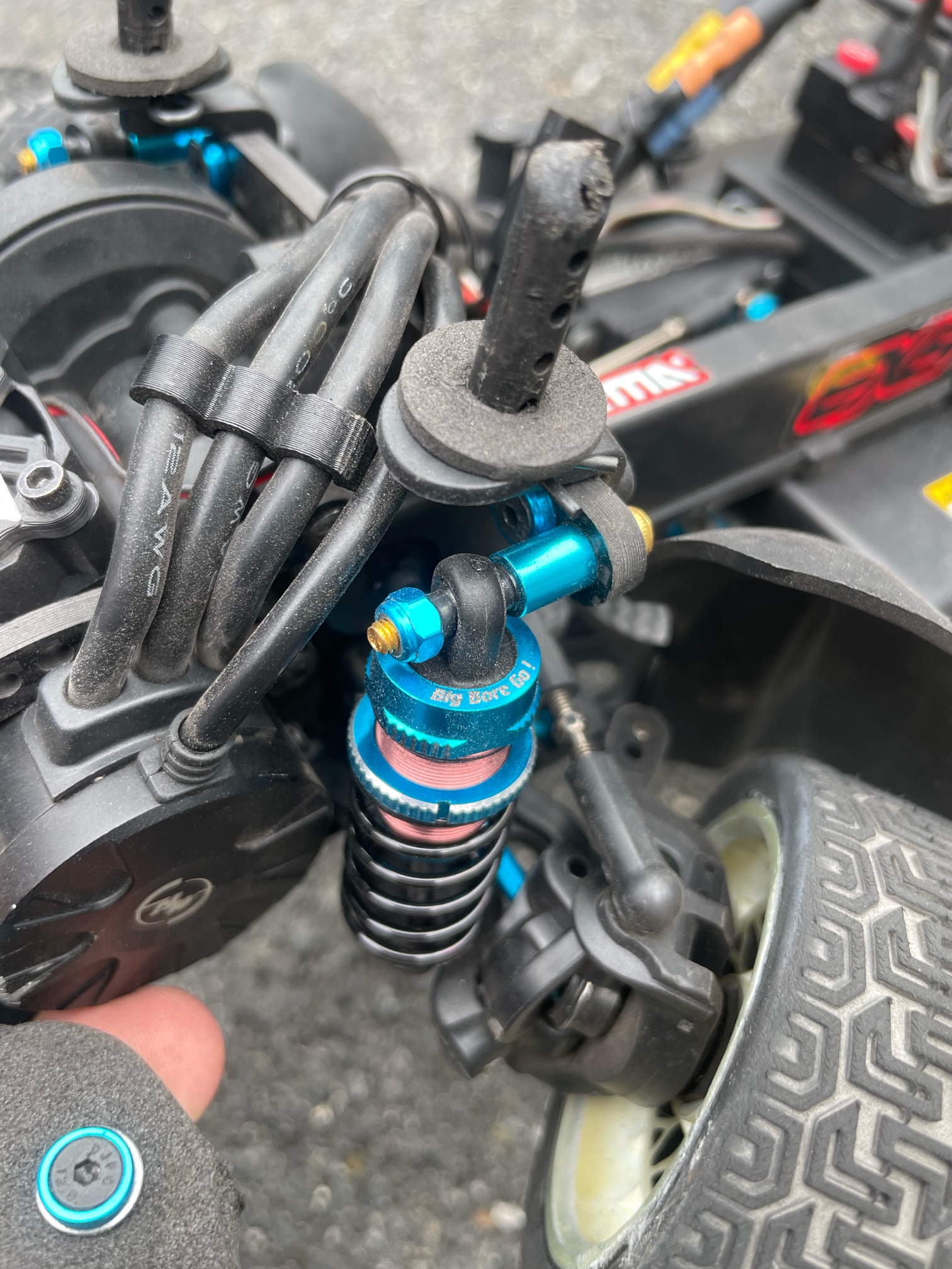

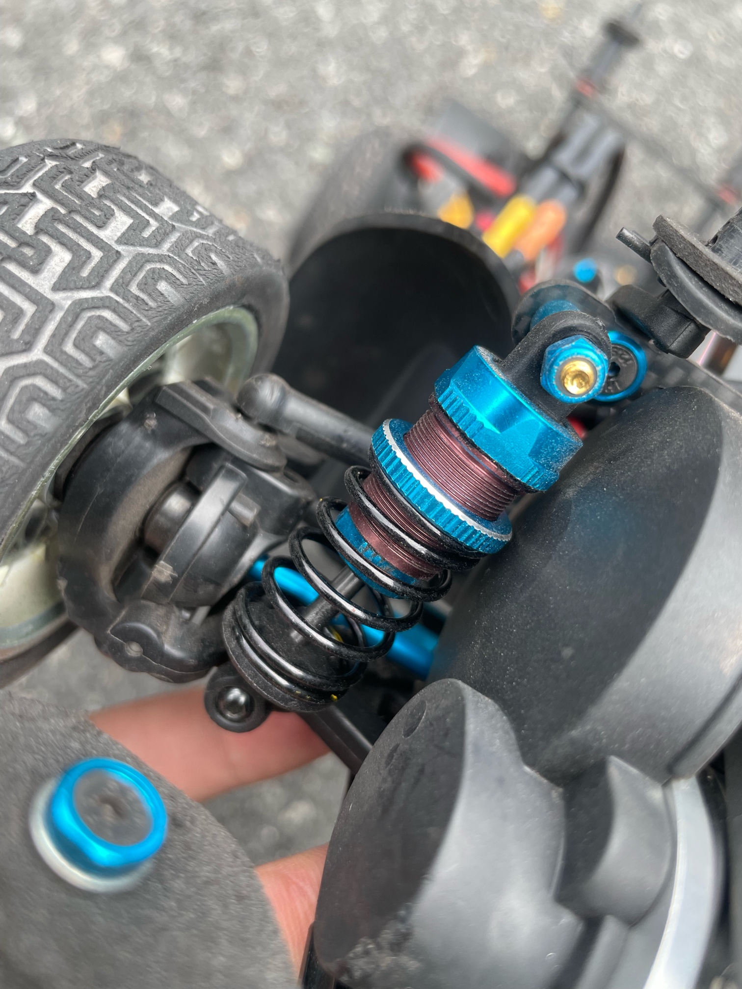

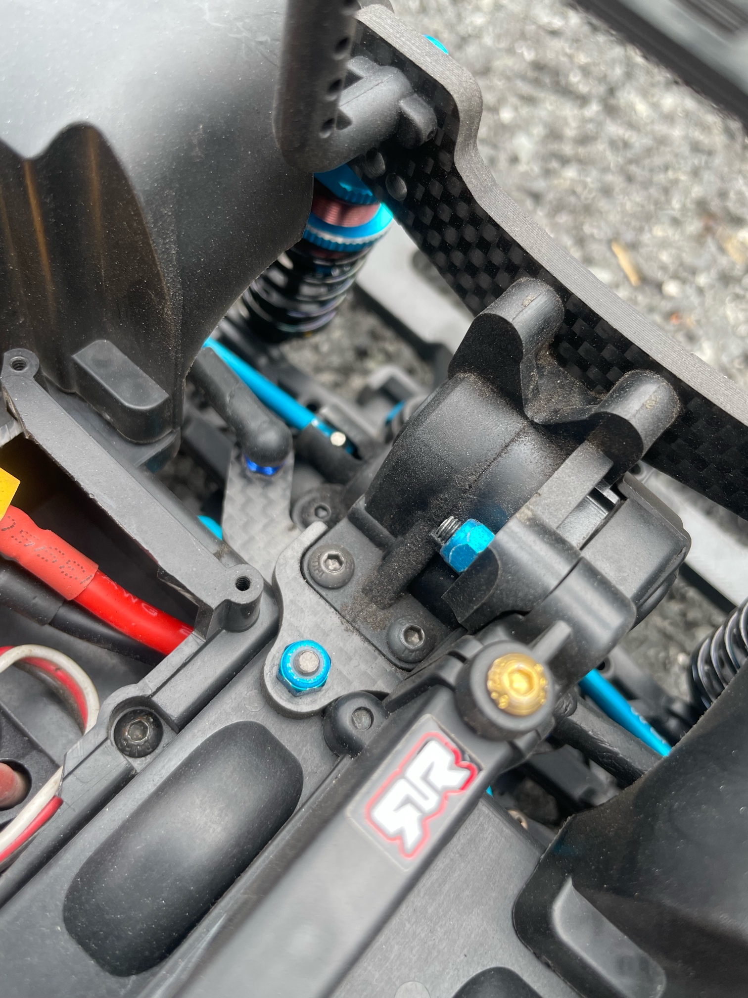

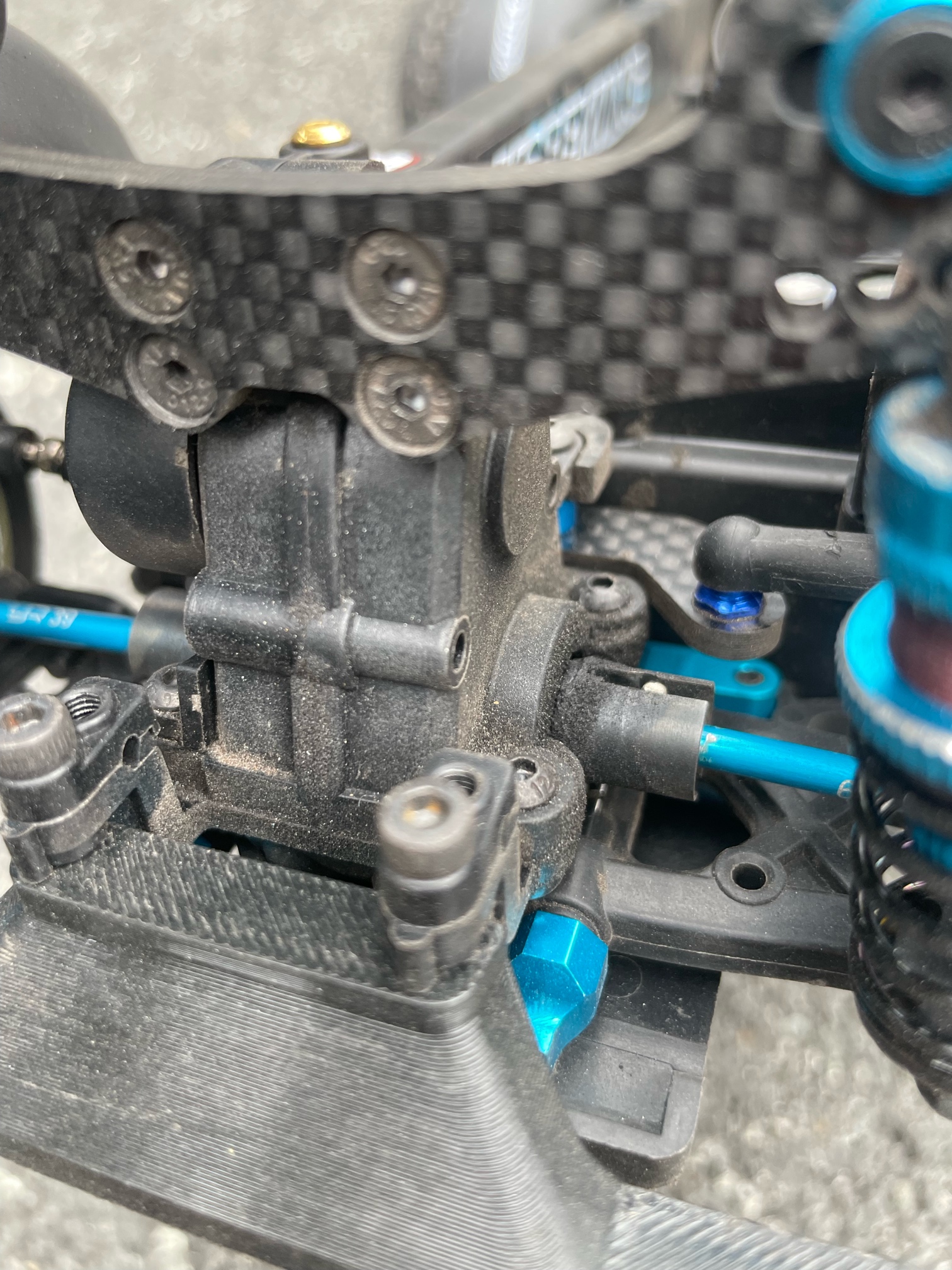

后差速器装的时候忘记涂密封油了,实在不想拆 yr 避震还不错,我另外配的 1.2 避震太软,过弯侧倾厉害,又换回避震带的弹簧中等硬度。电机 4100kv 比 3300 直线快太多了。

正常,漏就漏一点呗,不要紧
