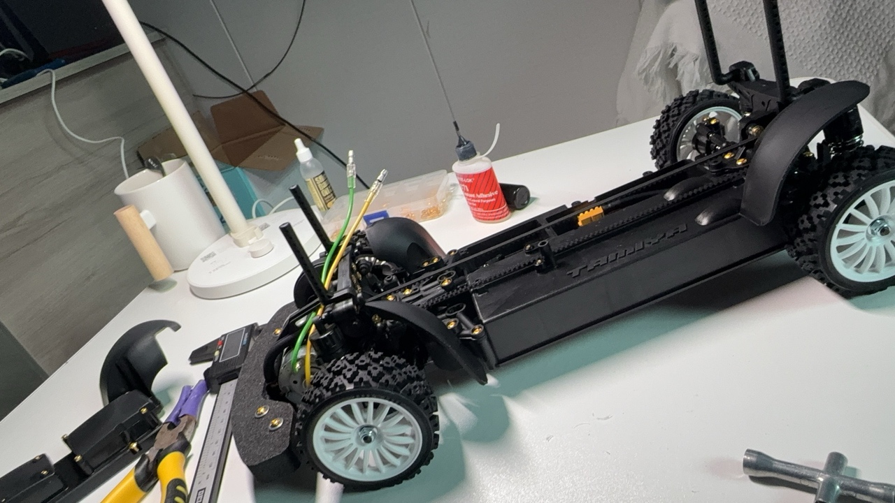

全车芳生螺丝,但是有的拧不紧,有的拧的很紧不知道是不是这个车材质问题,准备原车白皮配1060,只需要op前三节棍吗?还有什么需要调整的吗?

xv01是这样的,或者说一些田宫的尼龙(玻纤强化)车身。
我一般用细柄螺丝刀(田宫入门螺丝刀不装套筒),在螺丝完全拧入之前感觉扭矩细微的变化,轻轻地拧不动了的时候就紧了。用粗柄螺丝刀就很容易拧过。
前双节棍很好,但不是必须。我用cvd感觉也不错

xv01材质就比较软,拧螺丝要悠着点,一不小心就滑丝了

手拧也好,电起子也好,要感受螺丝拧到底的那种感觉,上住点劲的感觉

用电电起子,配合手拧,总结出来了,上住点劲就行,可能就拧不死
