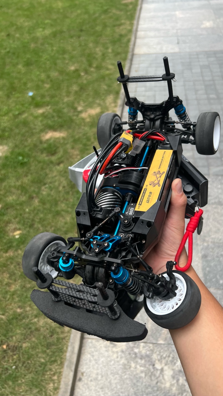

我用原厂的标号感觉车子很推 求大佬解答

试试加个中差,前面用40后面用39,走偏后驱设定。 油3万1万7k

你的这个是光头胎,要看跑什么路面了

感觉你这个车是平跑的设定,但通过你的图我盲猜你是在低抓路面玩? 光头胎的最佳性能是赛道/铺装路

我喜欢偏娱乐 有些时候也有下赛道的需求 现在整个车高速很推

如果偏走线,前差上差速泥2000万,中差可以试试30-50万,后差3000。

拉力一般用菠萝胎。 建议还是看一下群里面其他人用的轮胎。 先解决抓地力问题,再考虑差速。
