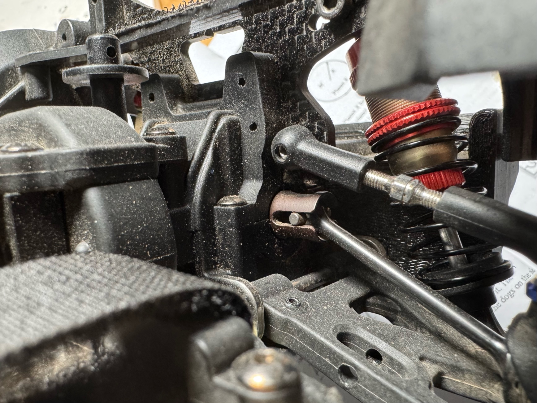

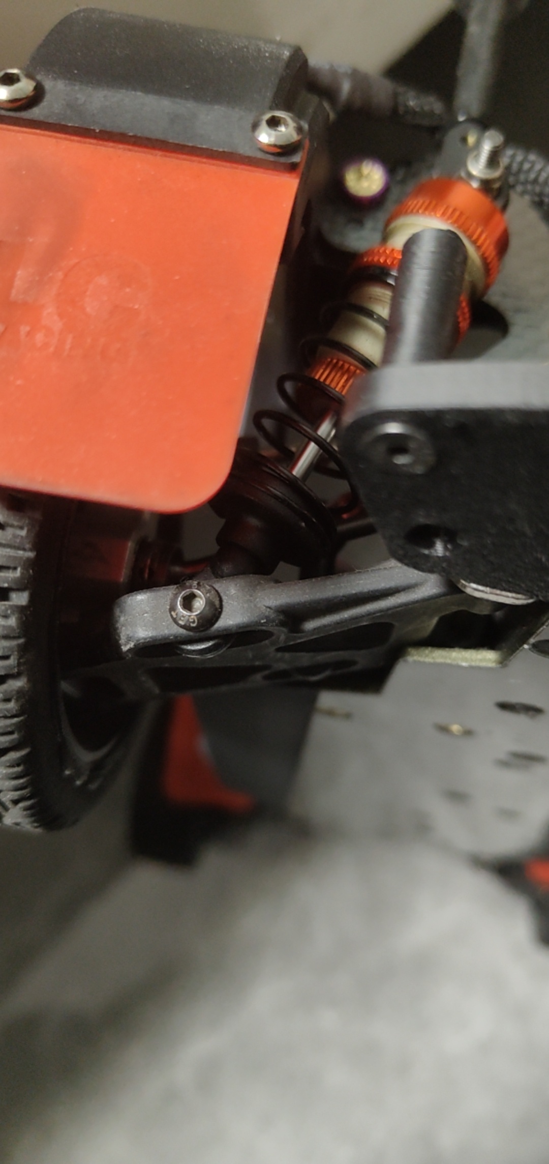

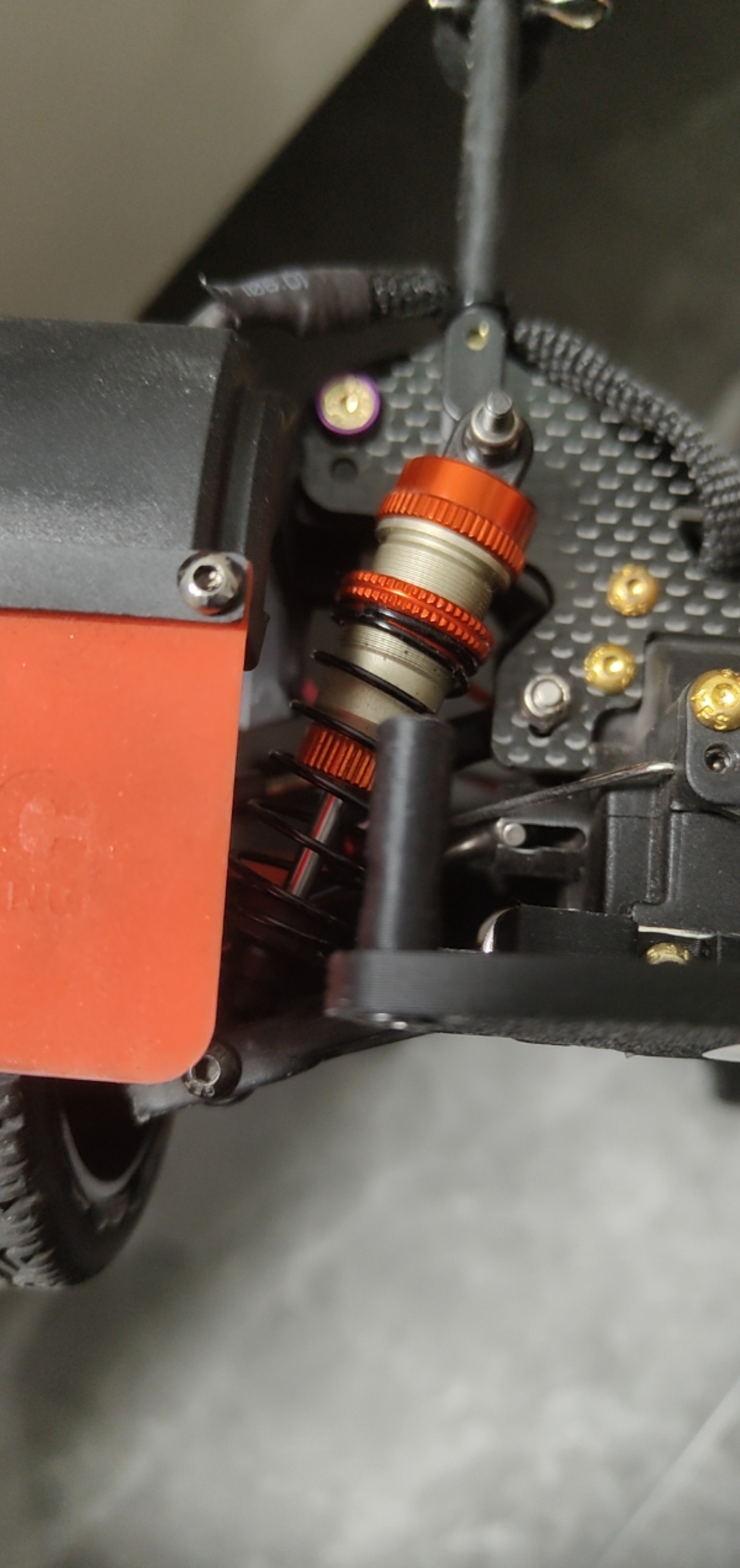

LC ptg拉力把摆臂下止点限位螺丝拧出来,狗骨的位置正常吗?

我这个是正常的呀,好像lc把ptg改了,现在的ptg后面是cvd,接杯也不一样,完全不会脱出

你这也是把行程调到最大了吗

是的,我这个传动没问题

你这也是把行程调到最大了吗
没有必要不要把行程拉满,会影响操控
