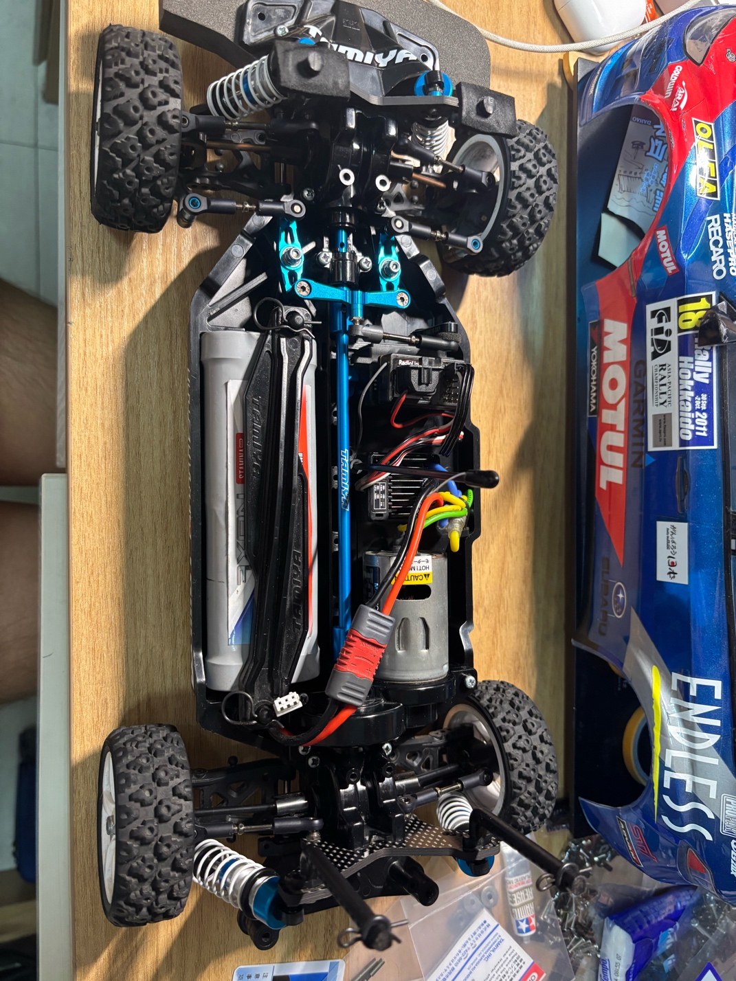

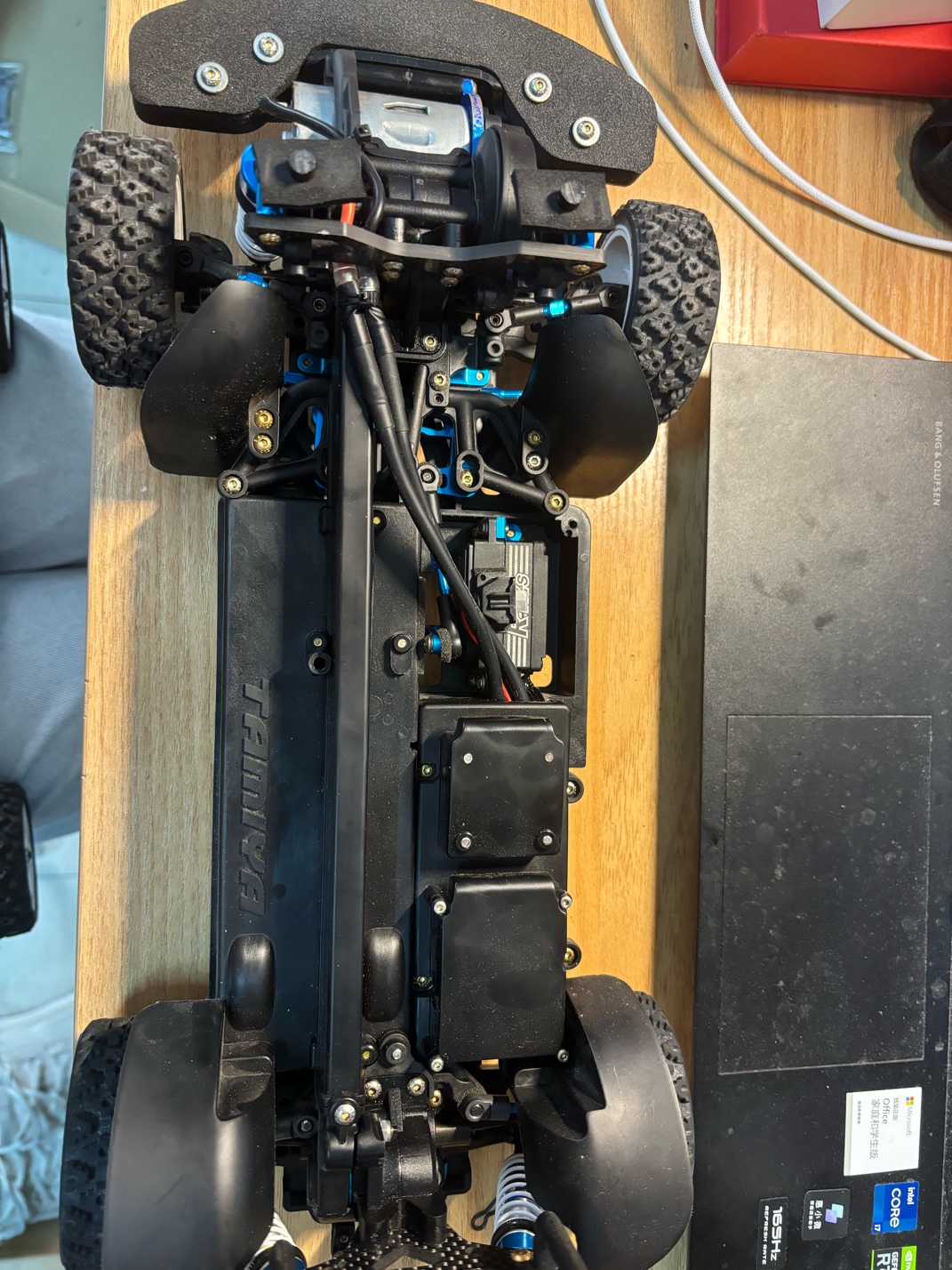

车子十分顺滑,操控很舒服,指哪儿打哪儿
OP如下:
田宫54670避震+国产碳纤维增高避震架
YR铝合金转向组
田宫22049前后注油差速器
田宫54501金属传动轴+54502金属接杯
Tworks前37mm三节棍+田宫42mm后cvd
田宫54967后可调节臂码
田宫54869强化球头帽
田宫54861菠萝胎

援一个同款,不过感觉和正经拉力还是有点差距

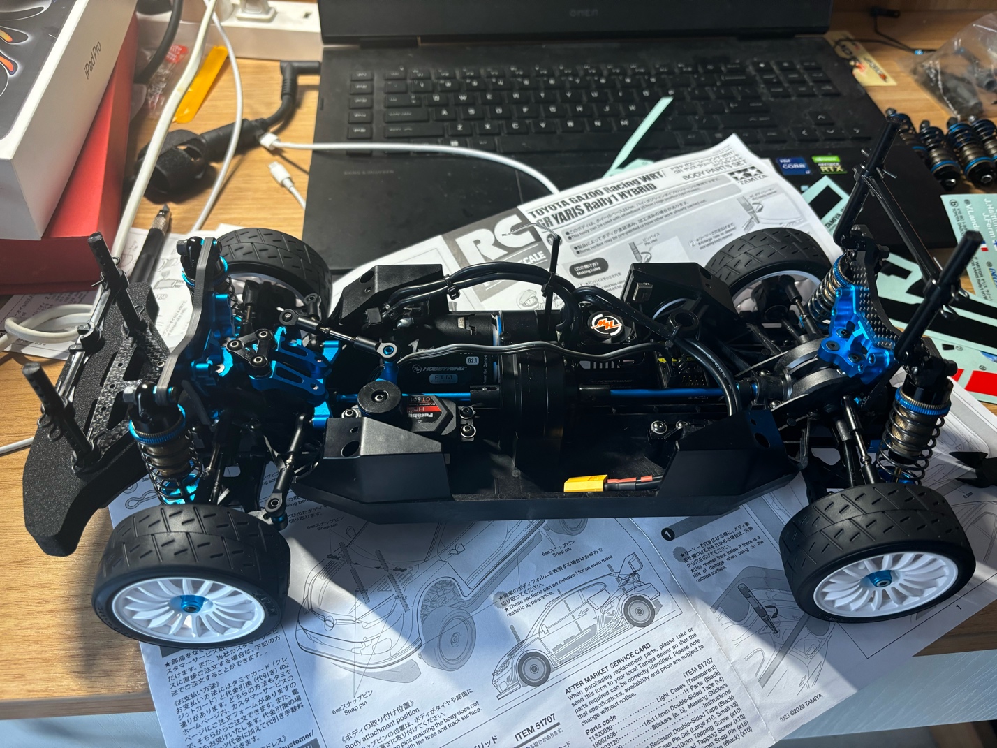

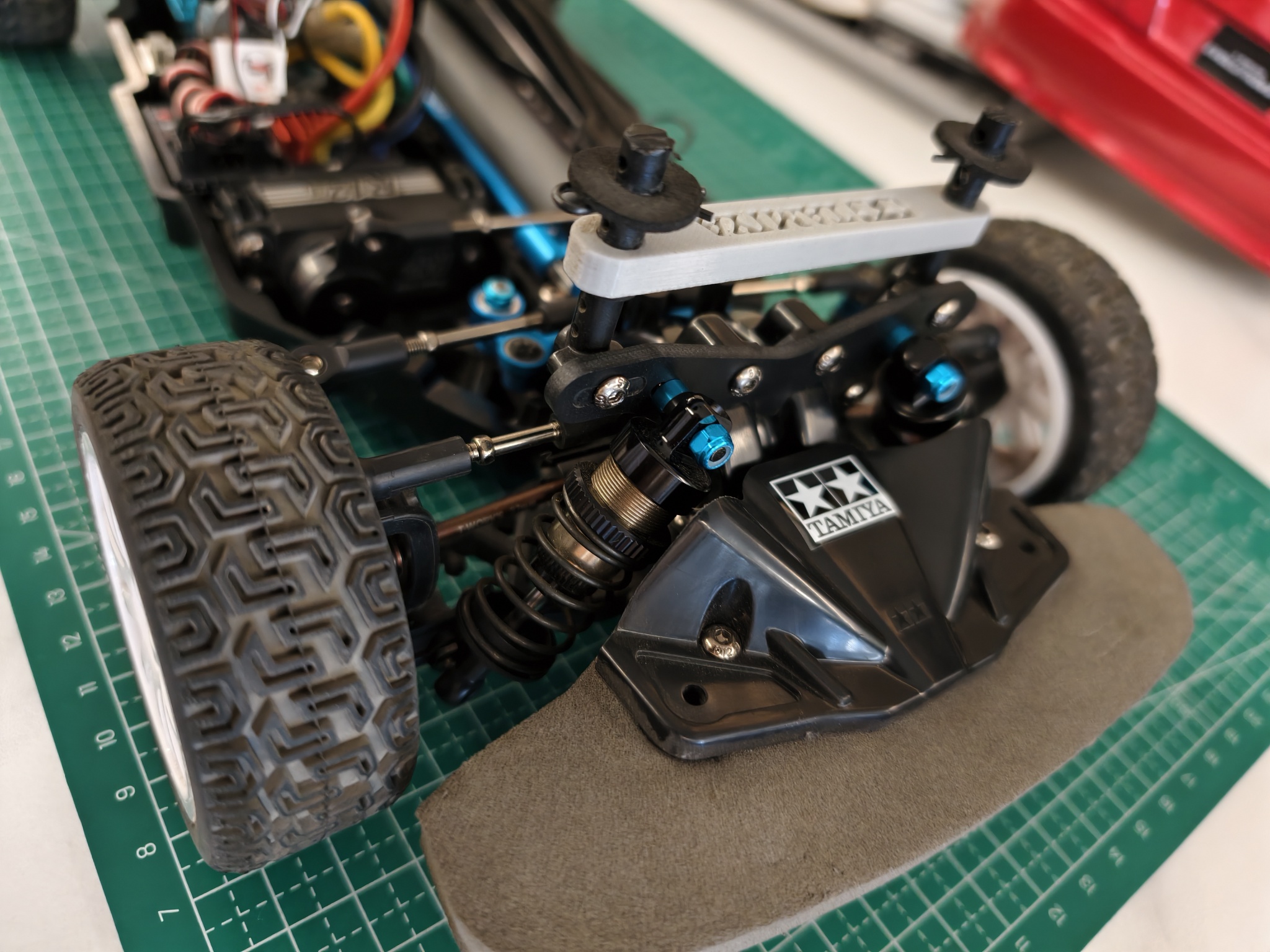

我跟你op的内容基本差不多,就感觉避震结构老是不太顺。
首先是前摆臂比较挑轮毂,田宫的26轮毂都有加强筋,转向的时候会和A臂干涉。
然后是这个避震,不知道是不是我换的避震架高度问题,感觉有点过长了,摆臂下止点太靠下,导致转动时cvd老是不顺畅。
最终换回了原厂避震架+AR10的避震,高度稍比原厂高一点,平时水泥地夜跑足够了
lzlzlzlzlzlzlz 高级 Fans 发消息
发表于 25-10-30 23:48:47 来自手机 |显示全部楼层 来自: 中国浙江杭州
第一个问题,换加厚结合器就行;第二个避震我用的就是70mm避震架,然后避震在避震桶里面加了一个O圈,用的长球头帽,前面用三节棍,离地间隙差不多22mm,还挺顺滑的
尼古拉斯码农 终极 Fans 发消息
发表于 25-10-31 11:42:40 来自手机 |显示全部楼层 来自: 中国湖北武汉

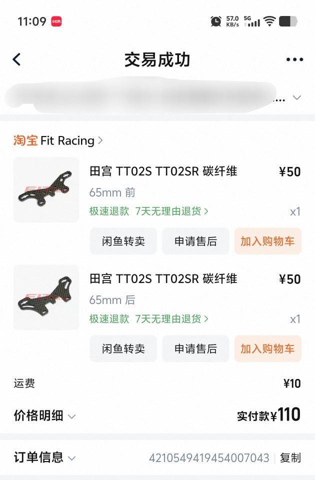

我跟你一样的前三节棍、后cvd,型号都一样,说不定避震架也同款,只不过我选的是65mm的,避震球头帽是短款的,最后避震长度和避震架应该是匹配的。
另外,就是玩了一段时间后,原厂转向虚位变大了,换了54965转向组后,长行程又会导致长拉杆会和转向柱干涉,也懒得换其他转向组了
反正就是,我也觉得tt02s是个好车,但改拉力始终这里需要修一点,那里改一下,没有xv01 02那么顺的感觉,,现在改回平跑,感觉舒服多了
发表于 25-10-31 11:59:44 来自手机 |显示全部楼层 来自: 中国浙江杭州
54965确实改拉力会干涉,得用54752那套,或者用原厂的塑料转向组,使用srx那种方法,用铜套,虚位几乎没有

为什么是前37后42呢?是前后就不一样还是三节棍和cvd长度表示不同
