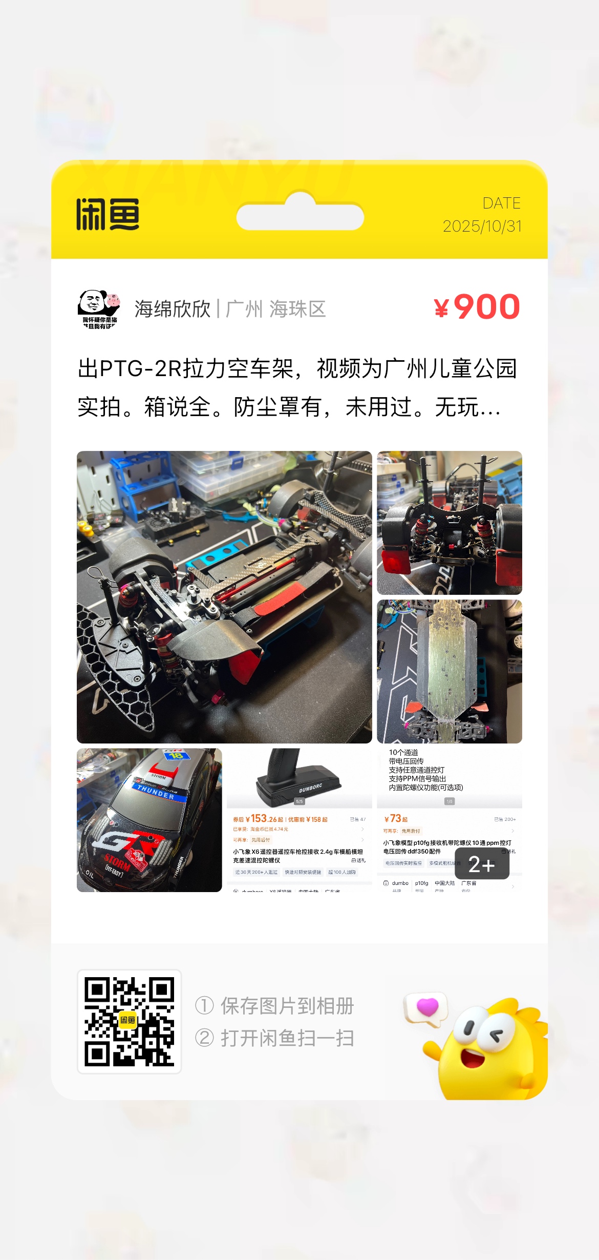

Lucky权 发表于 2025-10-30 10:22 能看得到视频吗?小黄鱼扫一扫。这是我当时卖的车,几乎原厂,前差30万后差3k,没陀螺仪还是长脚避震。 ![]() |
