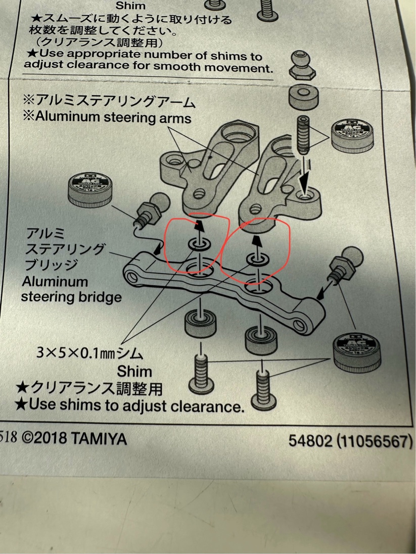

原厂的转向组框量好大,按照说明书两侧各只加了一个垫片,下固定螺丝根地盘还是有点干涉,这对么?

垫片只是给你调整间隙,不一定要装上去。02转向组的结构注定有扩量,换哪一个牌子都一样。

好的,我把垫片取下来了很顺滑,也不干涉底盘了,框量我就不管它了

塑料的打磨一下虚位非常小

yr的更愰,两个左右两侧垫轴承的凸起 高度都不一致,跑不直的原因就是这个,图片给不了了,去年车卖了

原厂的不知道两侧凸起高度是否一致,但比你视频里的幌多了,跷跷板一样,yr在02的转向上路边一条

说实在的不影响你跑直转弯,如果严丝合缝,跑土路就摩间隙大了,一样的
你没装好吧,这个结构这么简单哪里会高低不平
