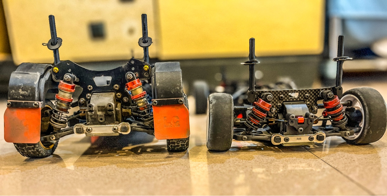

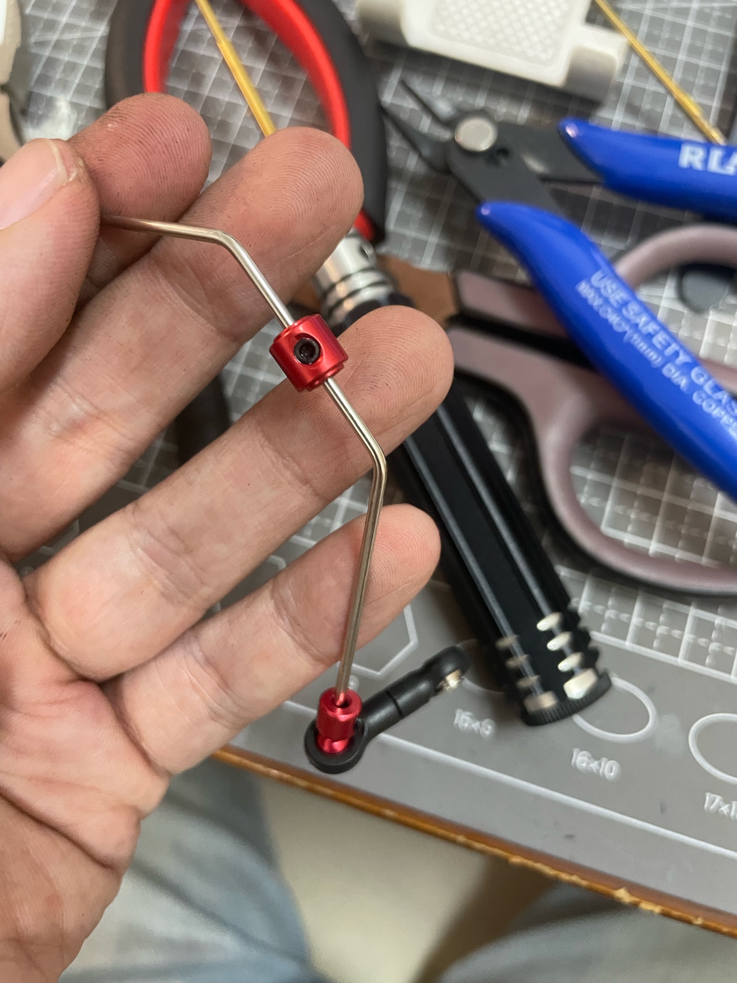

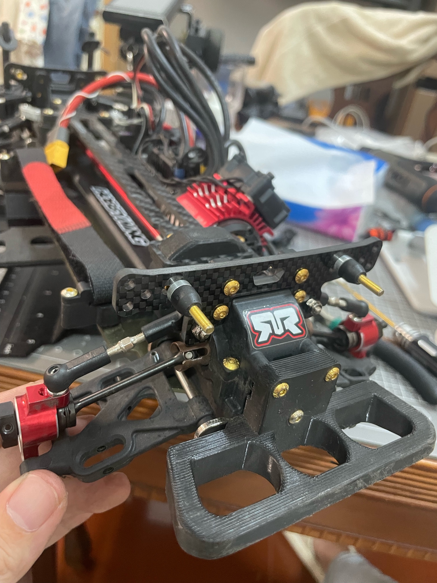

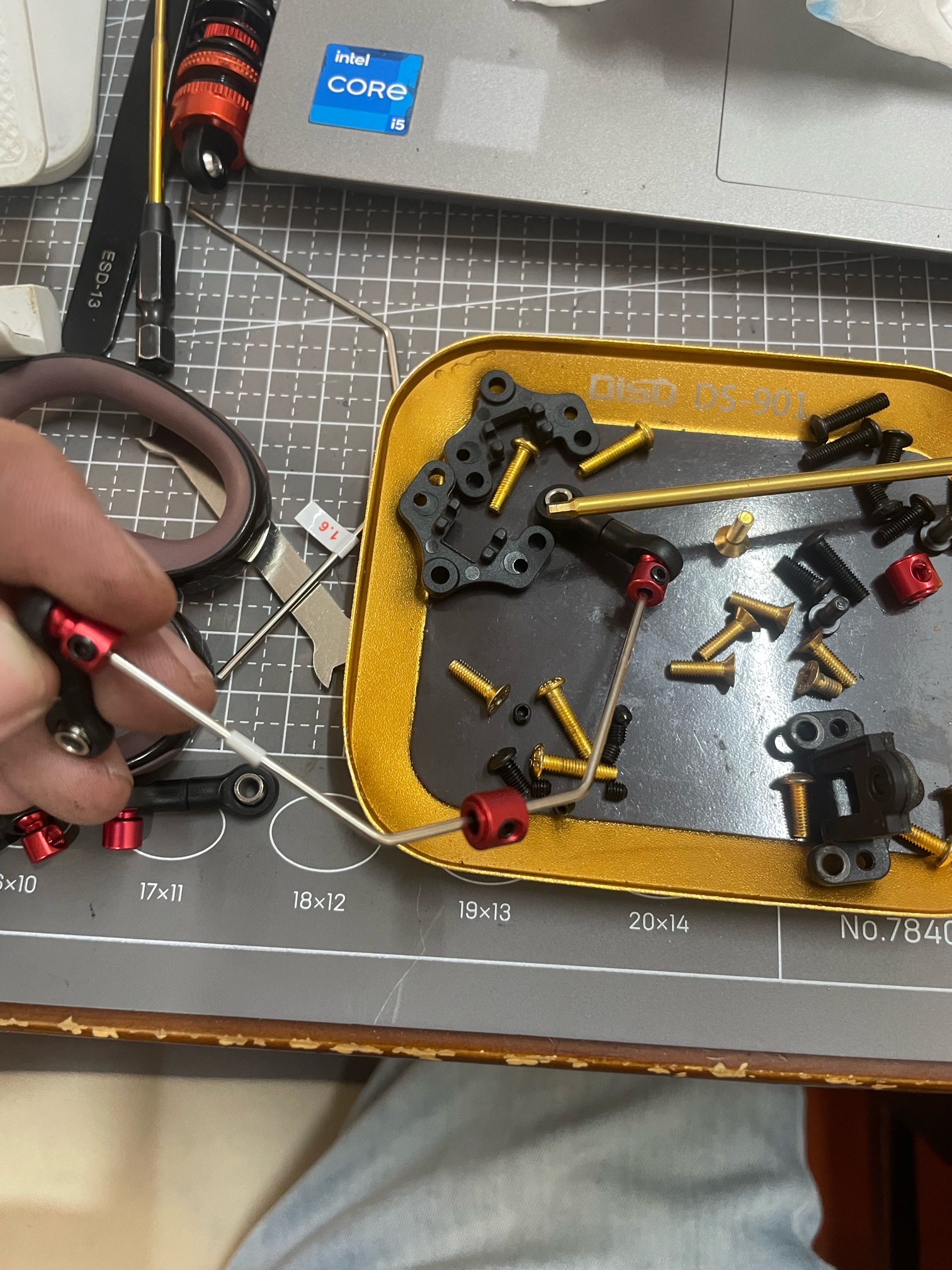

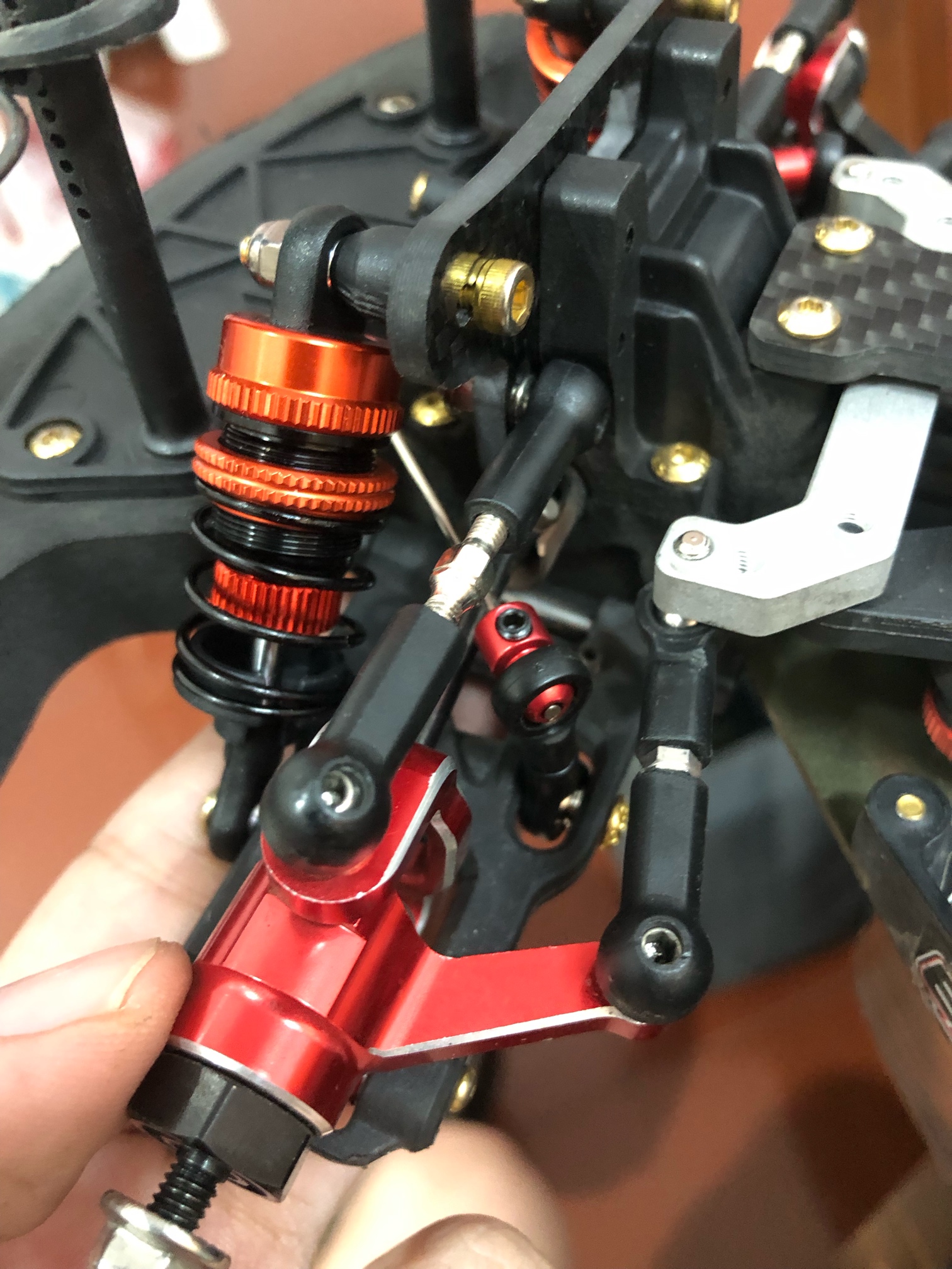

附带的弹簧感觉有点软,满载之后底盘下沉挺多(_`)平盘都这样吗?
短的避震行程少了一半还多,加上防倾杆之后(这个感觉作用不大),过弯几乎没有侧倾了,更快更好看了,最重要的是本地模友跑输之后也有借口了

平跑的基础车高是5mm,肯定调的有问题
厦门斌斌 终极 Fans 发消息
发表于 25-11-3 00:30:18 来自手机 |显示全部楼层 来自: 中国福建漳州
EBWORKS 发表于 2025-10-30 10:34
平跑的基础车高是5mm,肯定调的有问题
是的, 1.2 的弹簧太软了 换 1.4 的

我的2tc也差不多4到4.5mm,6.5t大直线刷刷飞,很爽,拉力版保留吧,不同玩法,重心差很远。
