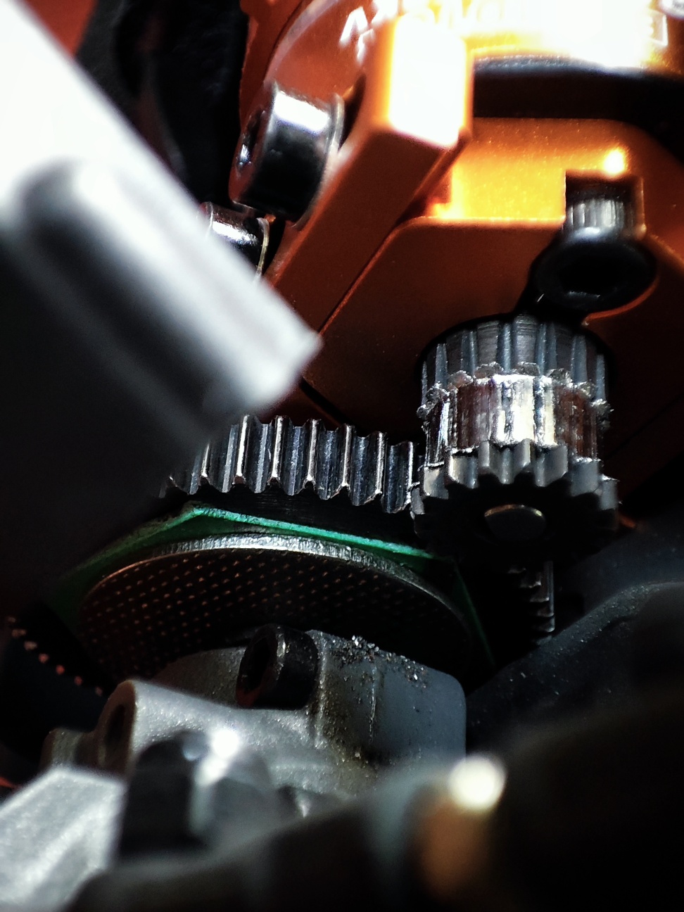

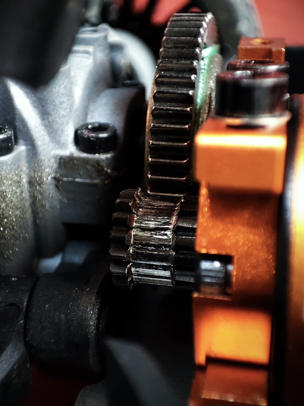

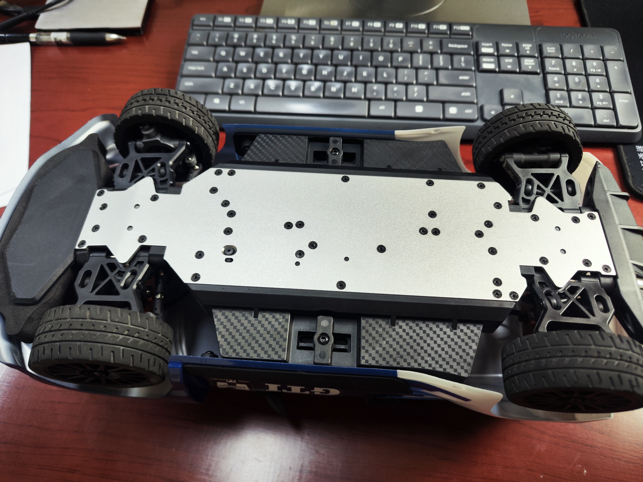

这个车原车是支持3S的,我只是用2S玩的,新车下地第三组电,感觉噪音越来越大,怀疑是扫齿了,回家拆开一看果然已经扫没了,这个质量也太堪忧了吧,图片一看就知道我这个车很新没玩几次
PS这车是rtr,买回来我确实没有调过电机齿,rtr车齿距正常应该是最基本的,这个电机齿确实软得过分了,顺便问一下这个车电机齿是多少模的?

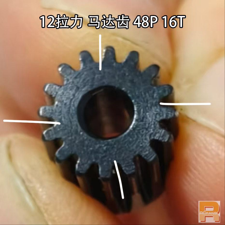

马达齿规格为48P 16T

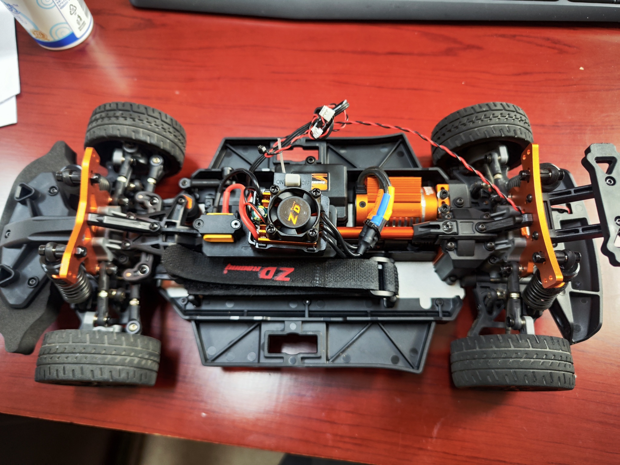

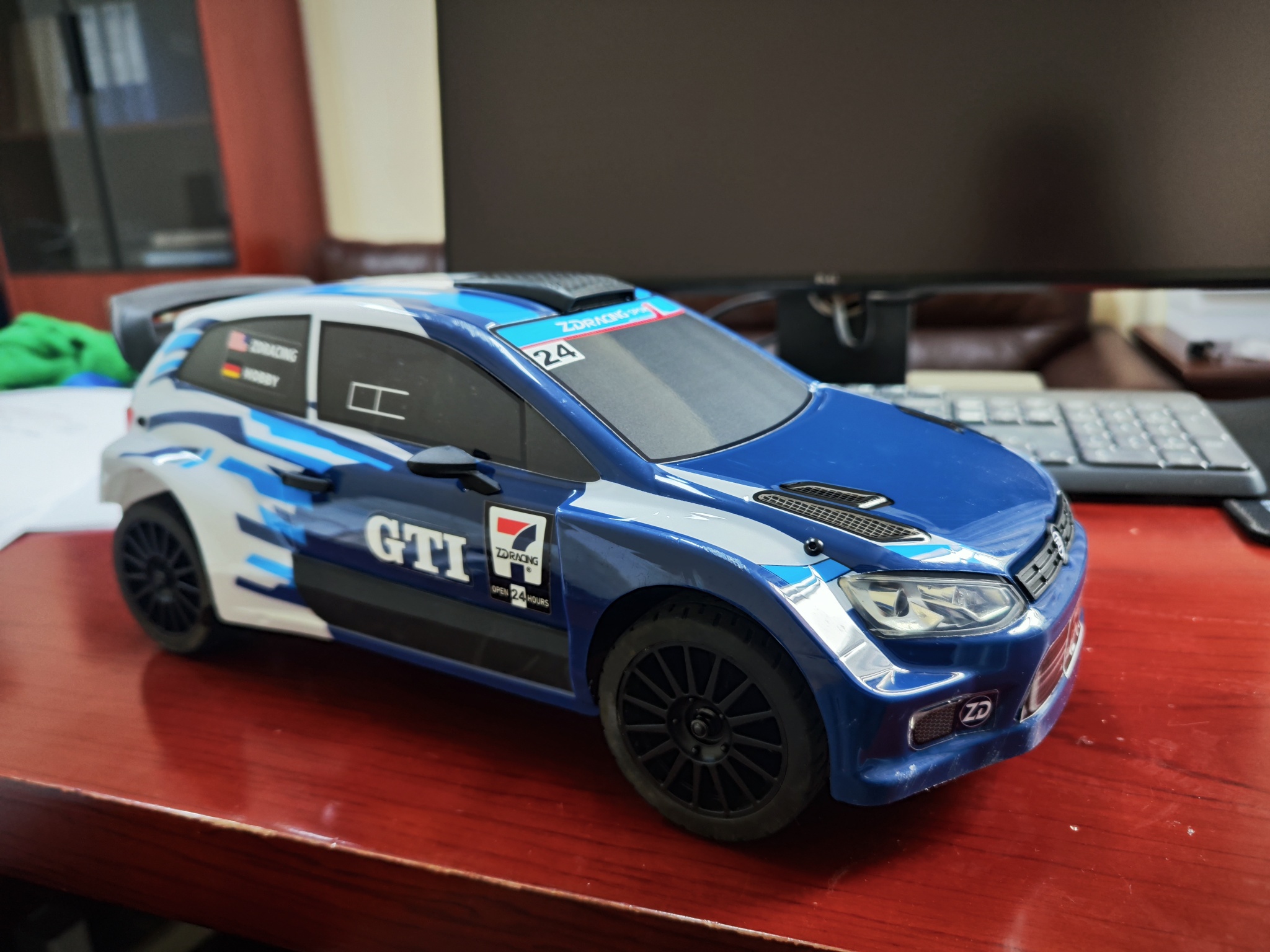

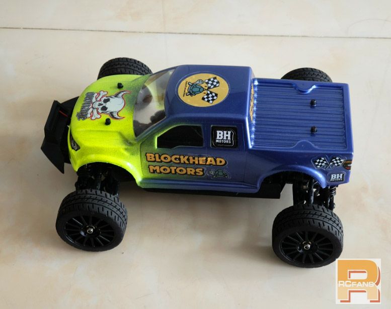

我有同平台的小大脚,去年收的,一直3s玩的,之前当飞了很多次坡也没事,最近才换成拉力胎,玩了几次也扫了。 马达齿.jpg zd拉力3.jpg zd拉力2.jpg zd拉力.jpg

摘仙 发表于 2025-10-23 16:32
马达齿规格为48P 16T
大脚没事,拉力胎扫齿,这个没道理啊

发表于 25-10-23 18:18:43 |显示全部楼层 来自: 中国广东广州
土狗0871 发表于 25-10-23 17:53
大脚没事,拉力胎扫齿,这个没道理啊

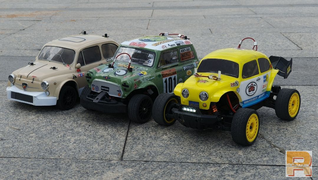

因为大脚已经玩了很长时间,可能当拉力玩只是最后一稻草而已。我也有12拉力,到手后一直3s玩,拉力局每次都出勤,也没出问题。中间那个绿色mini就是12拉力,黄色甲壳虫就是14小大脚 1000008378.jpg

这车这个价格做得很好了。缺点就是齿轮,我新车下地一组电声音明显变了,打开一看电机齿磨损严重
曹稳的账号 元老 Fans 发消息
发表于 25-10-24 22:27:51 来自手机 |显示全部楼层 来自: 中国湖南长沙
可能别的齿轮强度也差不多,反正这个车运行噪音很大,很难听。电机齿最小最容易磨损吧,换了新电机齿好点了,噪音也大。
