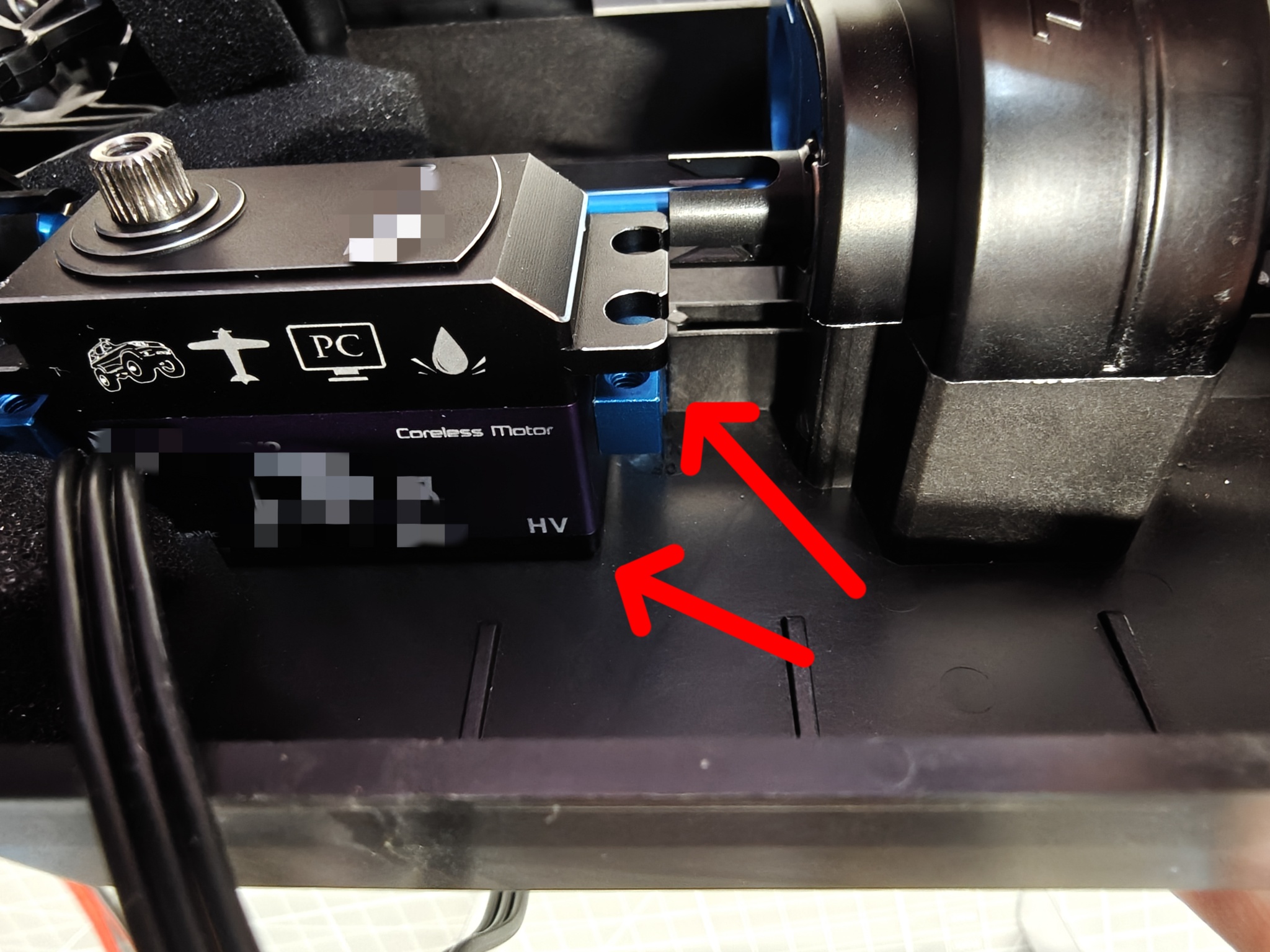

随便买了个短身舵机,底部已经碰到底盘了,耳朵离安装座还有快2mm的距离。
马上各家各型号的舵机,发现高度有3~4mm差异。
看见大家装XV02都没提过这个问题,我提醒一下,要装短身舵机的朋友,尽量买高度27mm以内的。
(耳朵到底部的距离很少舵机有标识出来,默认耳朵到上端距离应该一致,差异大概存在于耳朵到底盖的距离…吧)

垫片为什么不用
哎呀哎呀小肚腩 论坛元老 发消息
发表于 25-10-18 11:12:46 来自手机 |显示全部楼层 来自: 中国广东中山
研究了说明书、田宫的短身舵机,就是原厂不加厚垫片也完全没有问题,我当然也会加垫片,只是提醒一下,完美主义者可以更完美地装车啦~

我剪了下舵机耳朵。。。

这才是说到重点了   中差接杯会和舵机耳朵有点干涉

这个问题不大,说明书写得非常清楚

金属的怎么剪

用锉刀一锉就好了,舵机壳是普通铝合金,软得很

上了中差,这舵机基本就不用二手出了,耳朵不好看了
