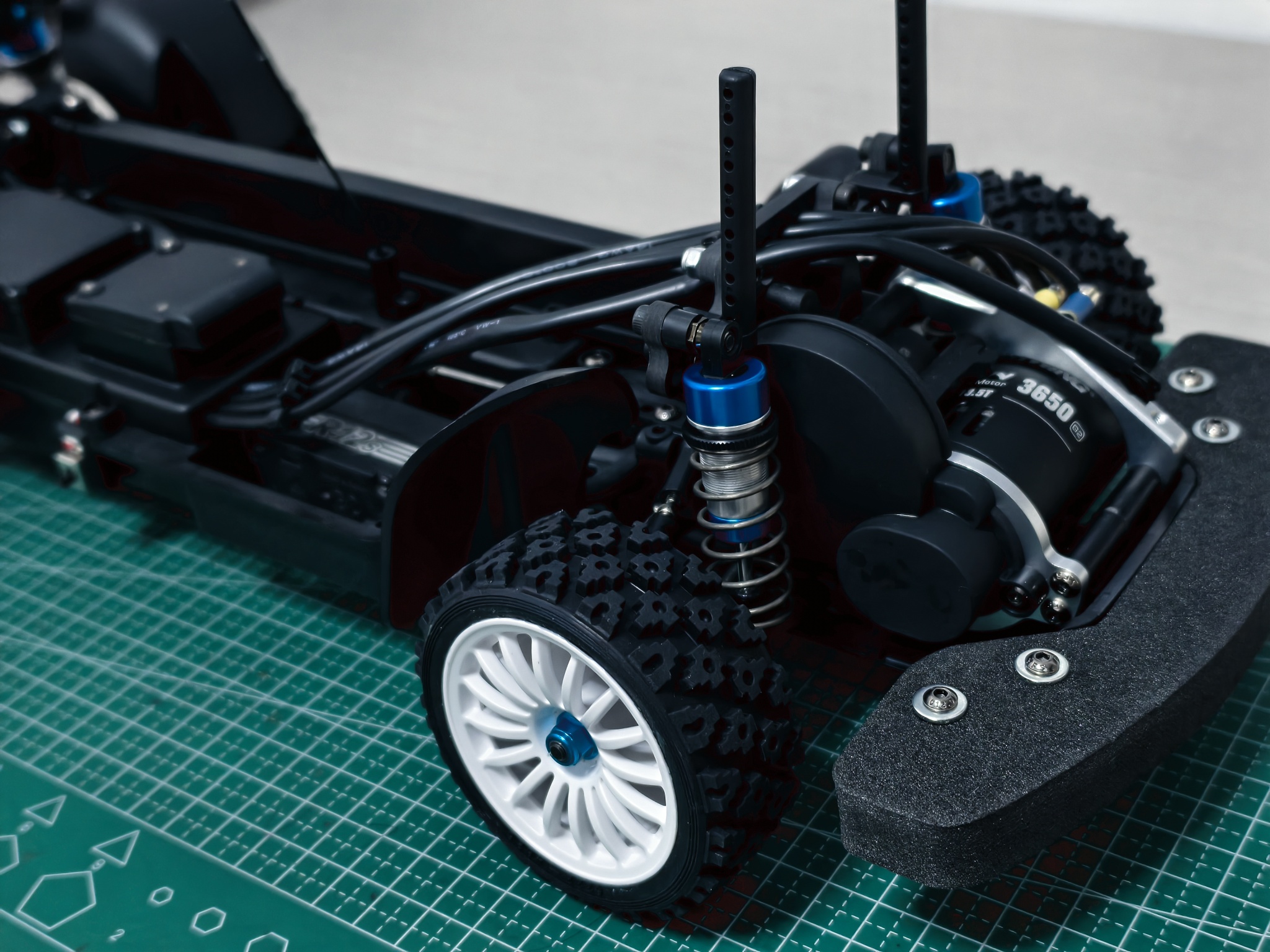

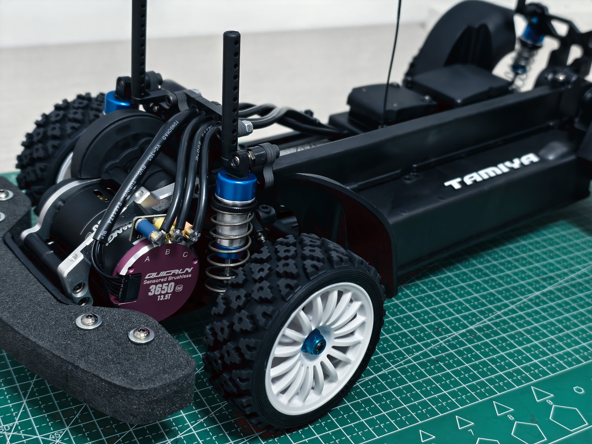

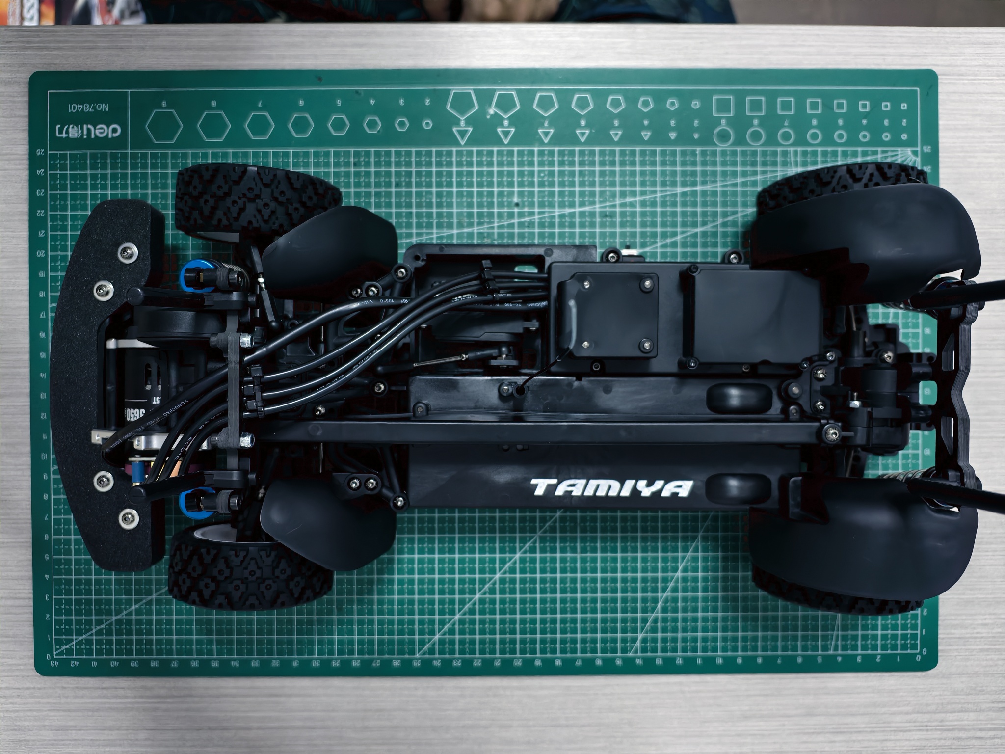

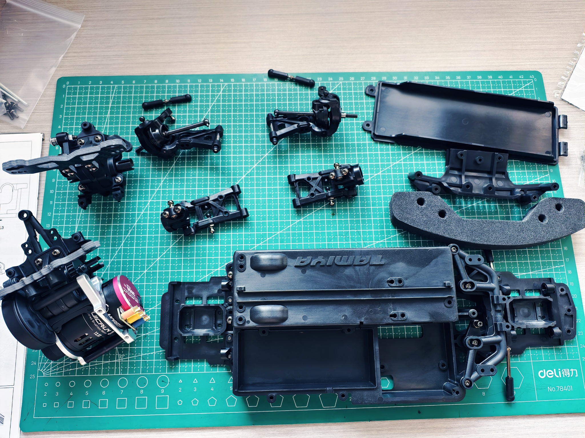

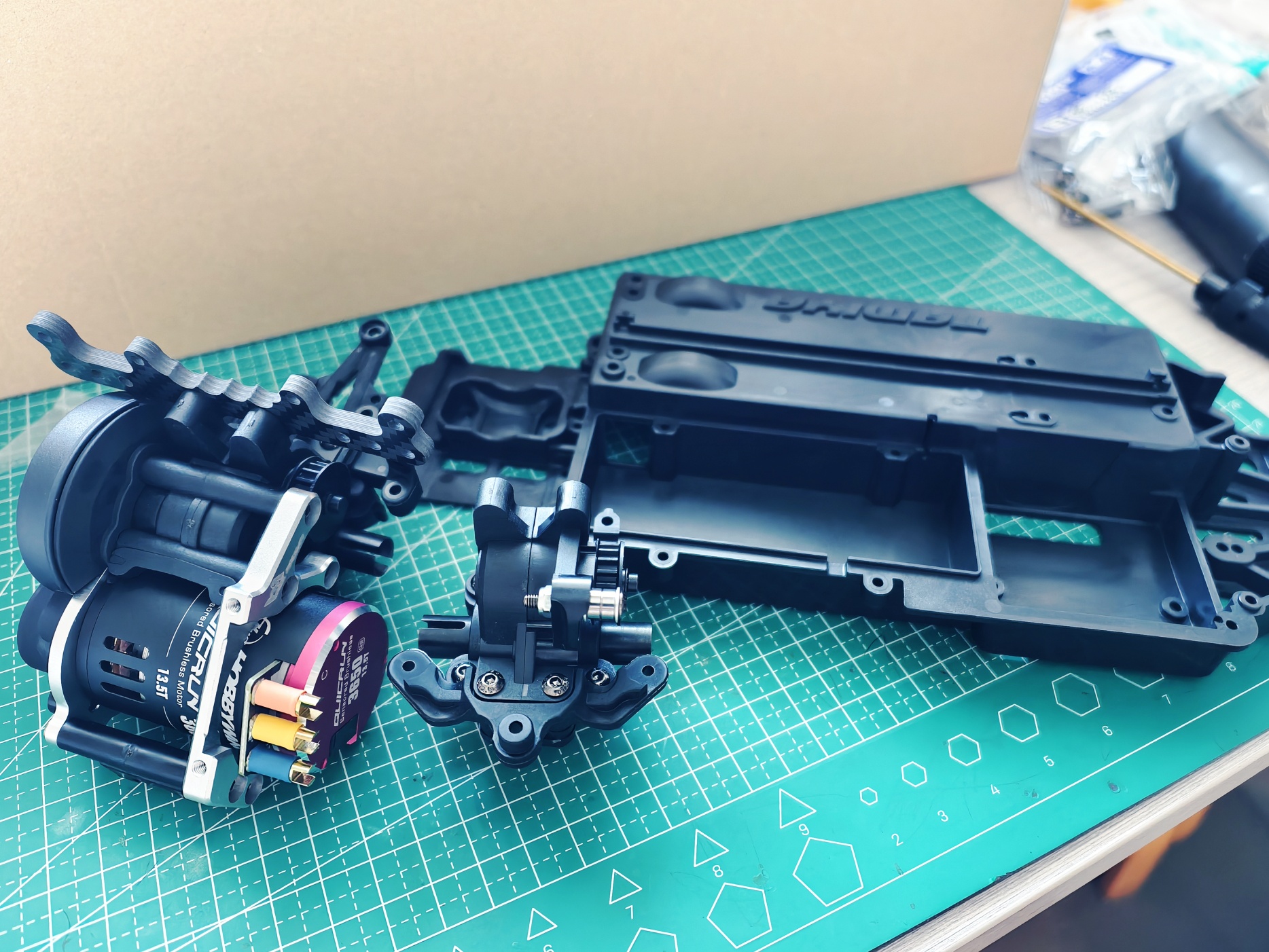

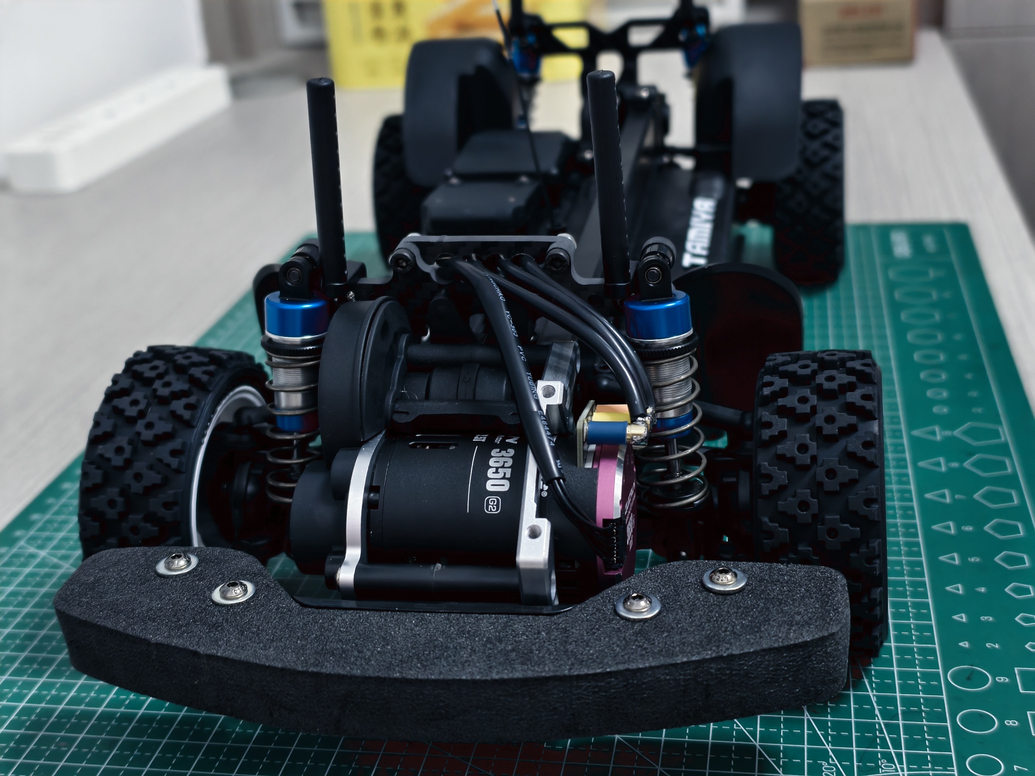

已经有了xv02 RS和TT02s,突然想感受一下xv01的皮带+前置电机布局。虽说是十几年前的车架了,但男人嘛,总想玩玩没玩儿过的
先上效果图
到手后,车架塑料材质是让我没想到的,真TM软,比TT02还软得多,一不小心就滑丝了…
不过这个结构,的确让人赏心悦目

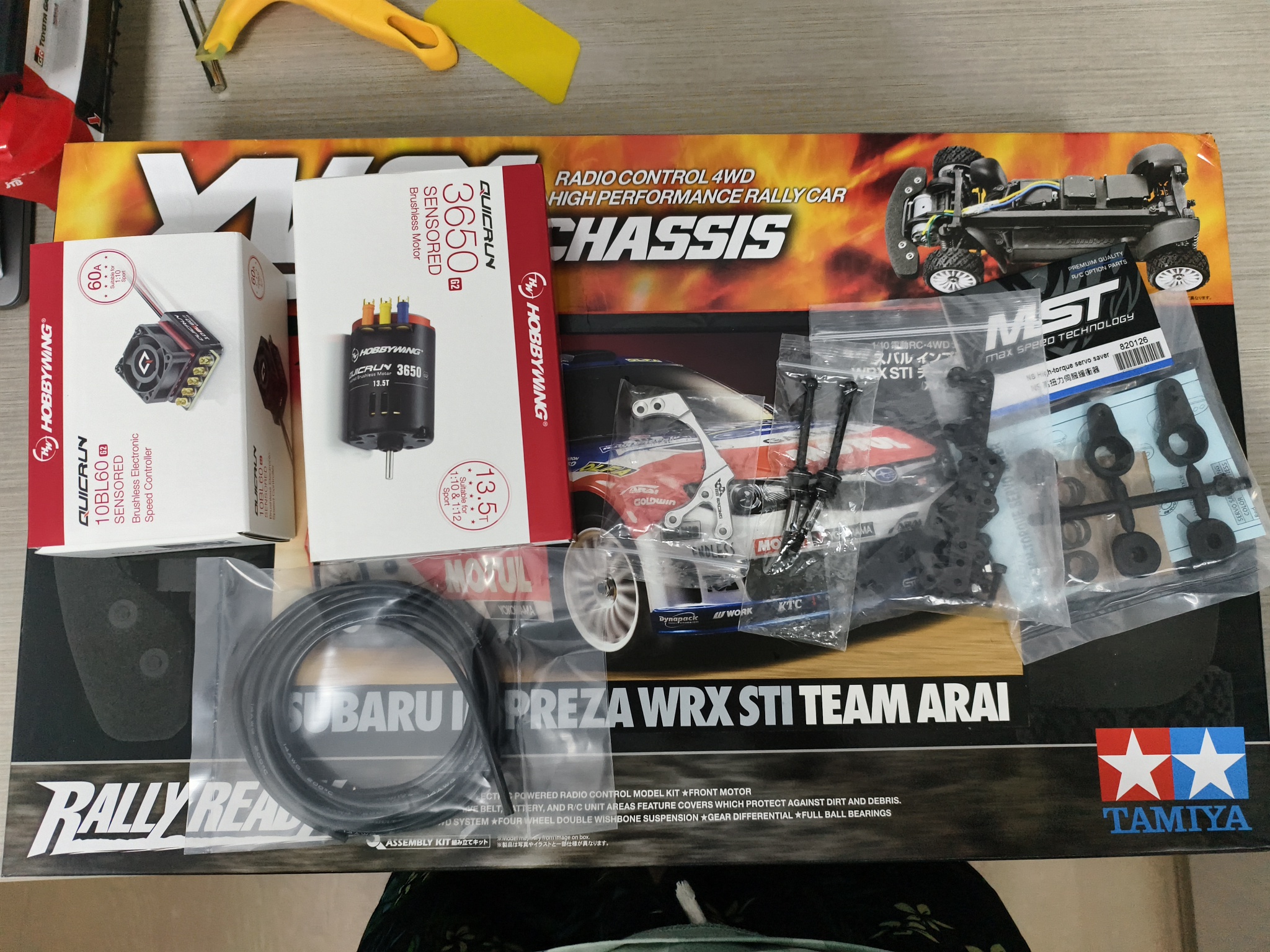

都说这车OP没有尽头,所以先就OP一些必要的,其他的后面坏了再说:
- tamiya 54670避震
- 全车芳生螺丝
- bobo前三节棍
- bobo长脚避震架
- bobo电机座
- 樱花弯头球头帽 CRA-124
- 阪东强化皮带

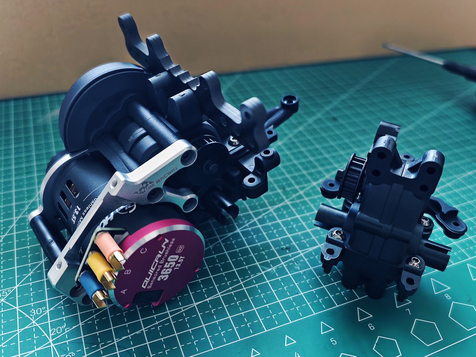

简单解释一下为什么op这些:
首先,改长脚必须的避震架
然后三节棍可以让转向更顺畅,减少不抖动
还有bobo的电机座带风扇孔位,方便安装风扇

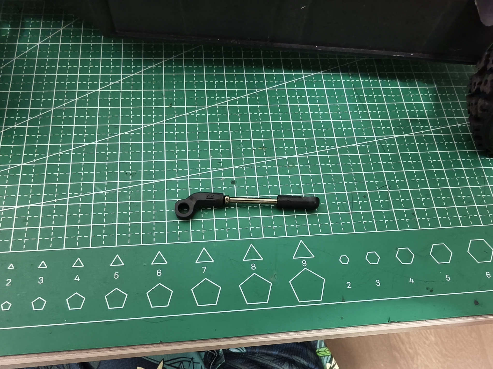

转向拉杆换弯头球头帽,避免换长脚避震后,转向拉杆和底盘接触干涉

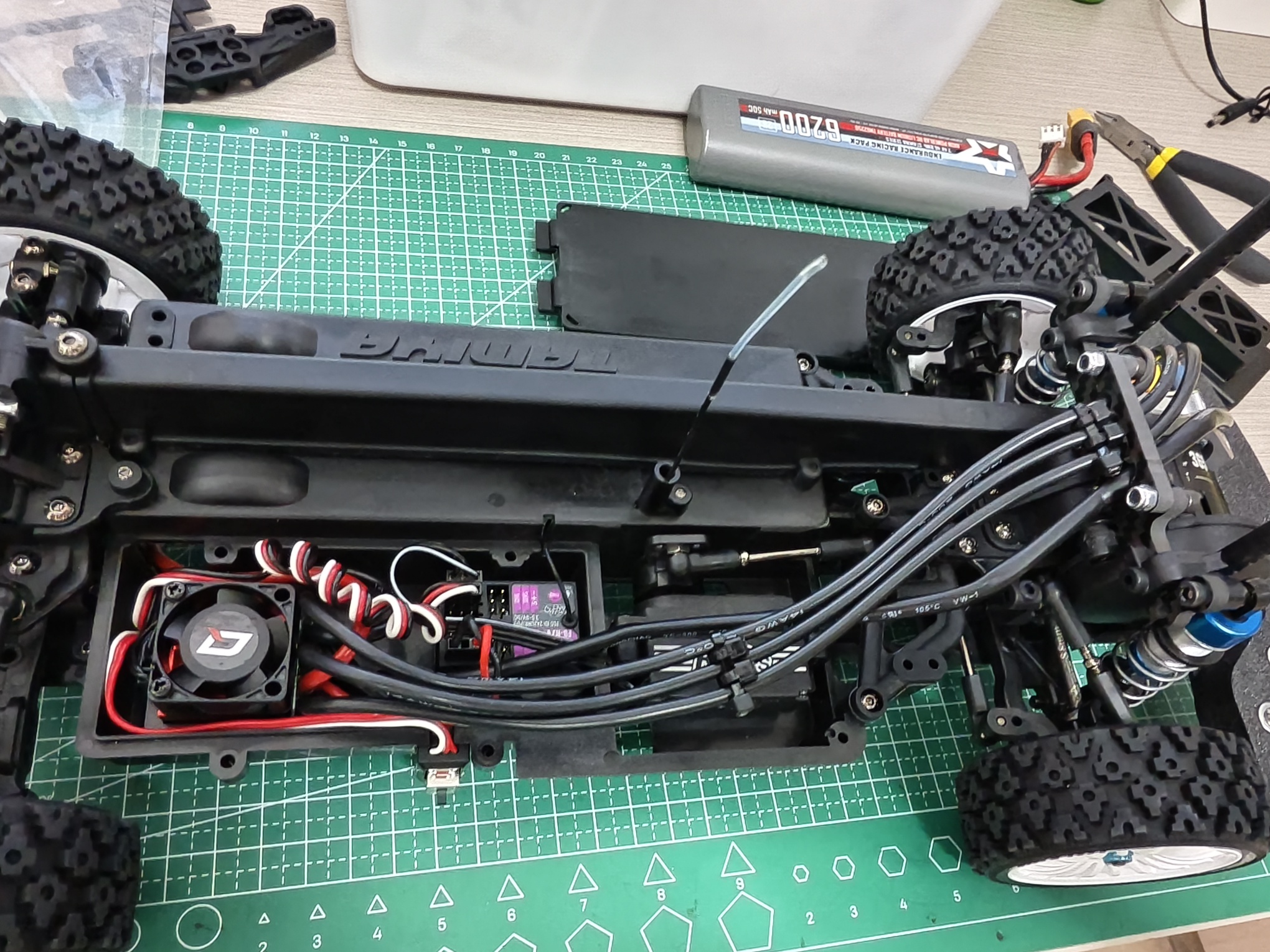

电设:
- 好盈酷跑 10BL60 + 3650 G2 13.5T
- 舵机Power HD R12s
2s电池搭配好盈 10BL60够用了,而且设备盒高度正好合适,不用OP加高的设备盖了
另外,电机线是不够长的,得自己换一下线,14 awg规格
另外,有感线也需要换成加长的,我选的300mm,长度正好。

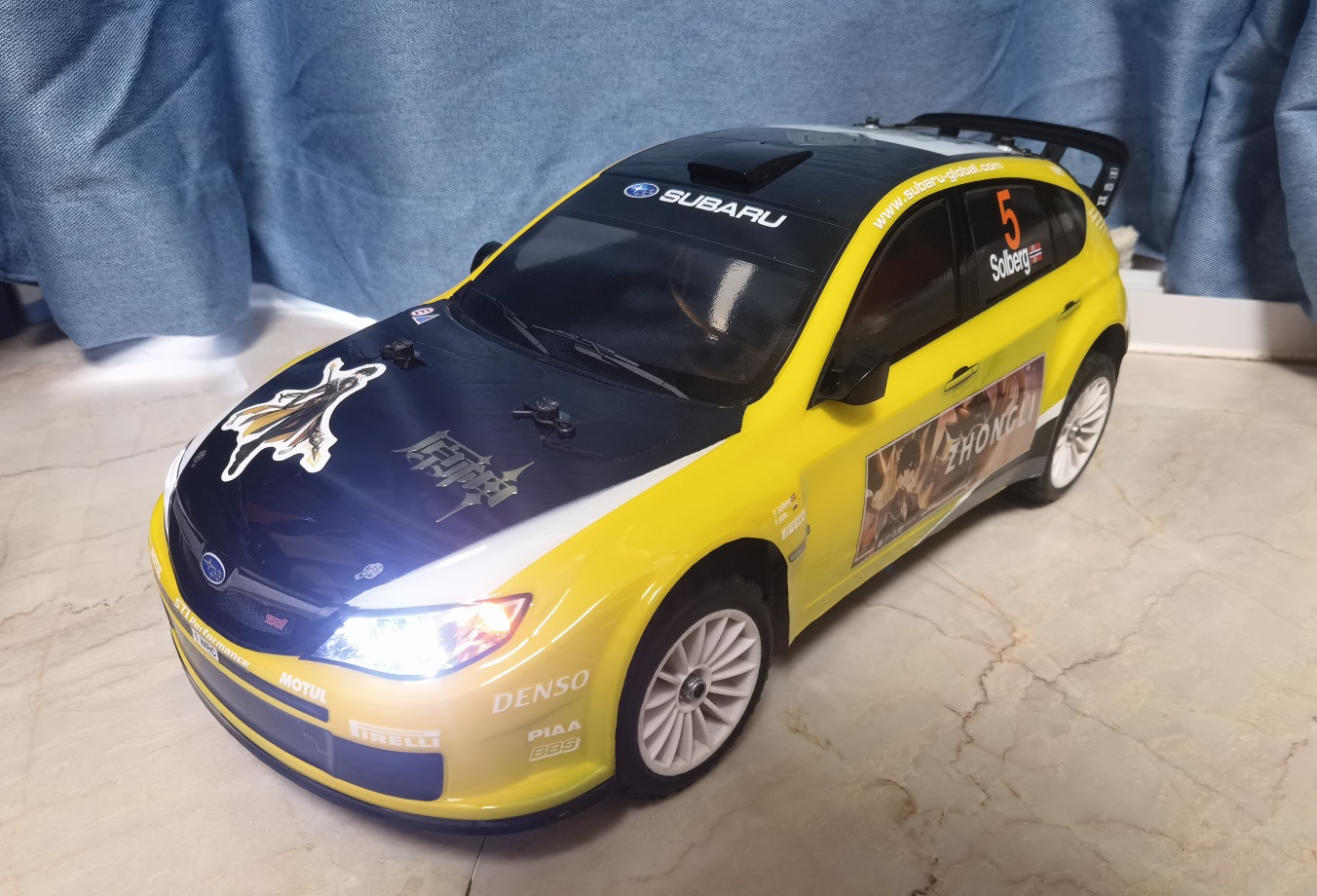

车壳还没想好怎么设计,对原厂的涂装没啥感觉,各位彭于晏们show出你们的涂装给我抄下作业

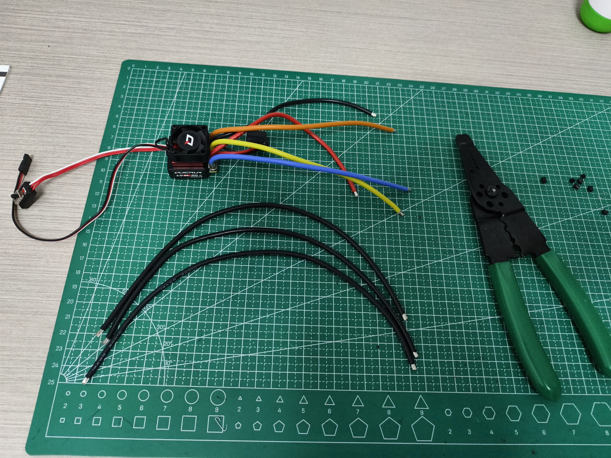

一点小心思:

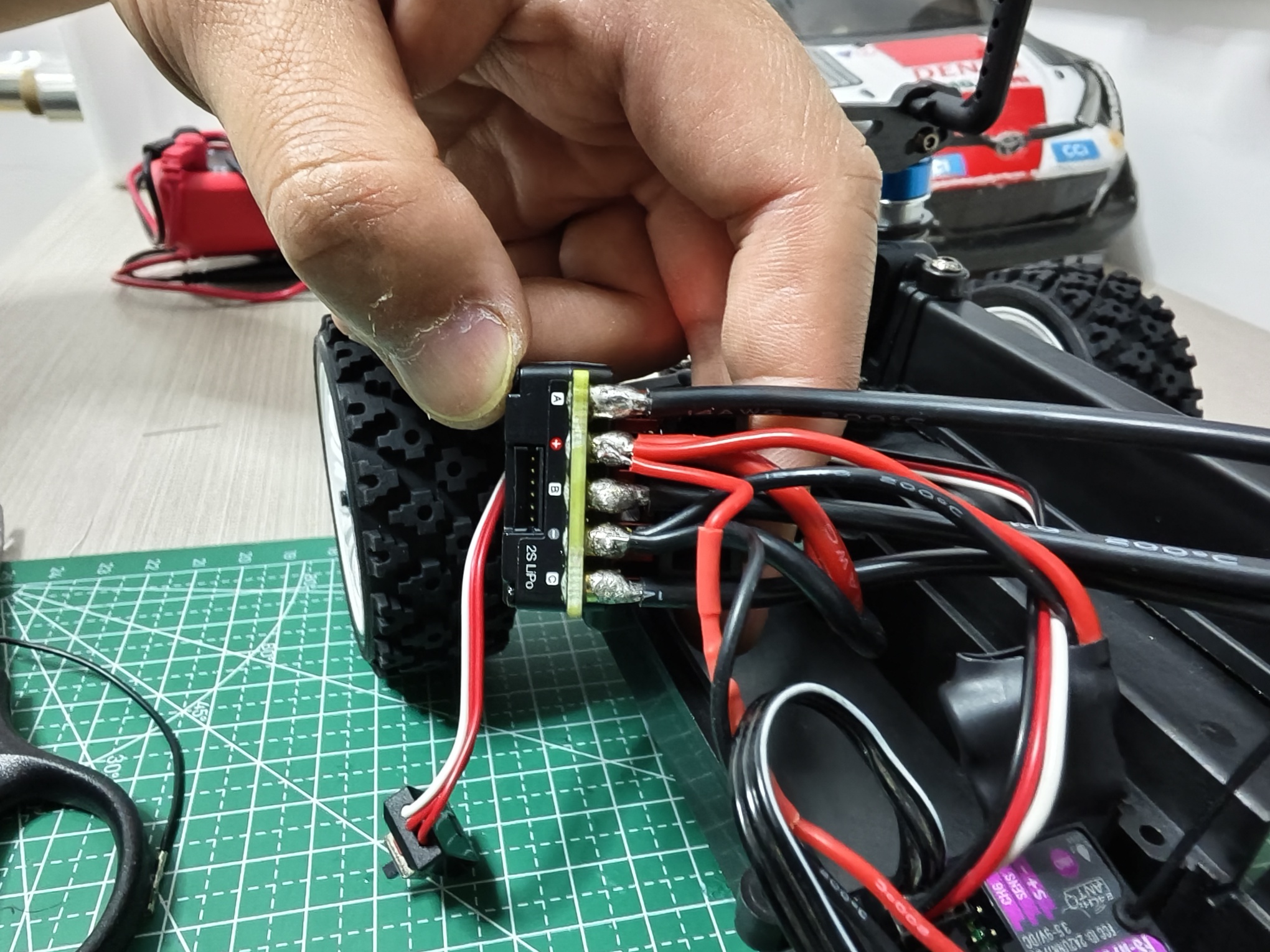

富斯的R7V接收机带了电压回传,但回传线是两个杜邦pin针直接插电池的平衡头,每次换电池除了插拔电源线,还得接这个平衡头比较麻烦,再加上xv01的封闭式电池仓设计,就显得更麻烦。
于是稍作改造,直接从电调的正负极焊两根线接好杜邦头(富斯的电压回传线正极是对应S信号线)、再插到接收机上。
通电后发现遥控器显示的电压异常偏高!仔细观察自带的回传线可以看到,它还串联了一个电阻,测量发现阻值100KΩ,于是我也加上100KΩ电阻后,电压显示正常了。
这样后续换电,只需要插拔电池接头就行了

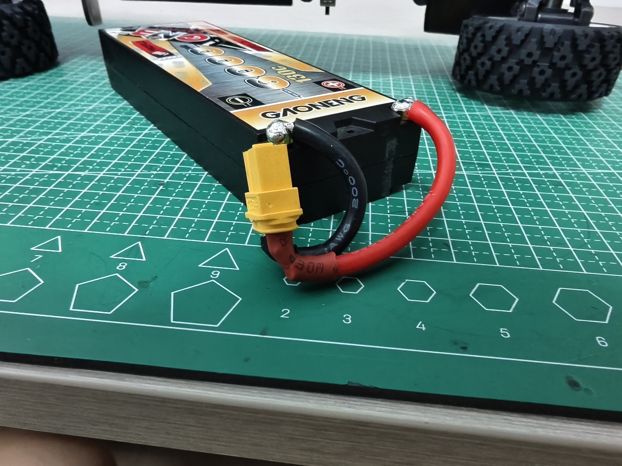

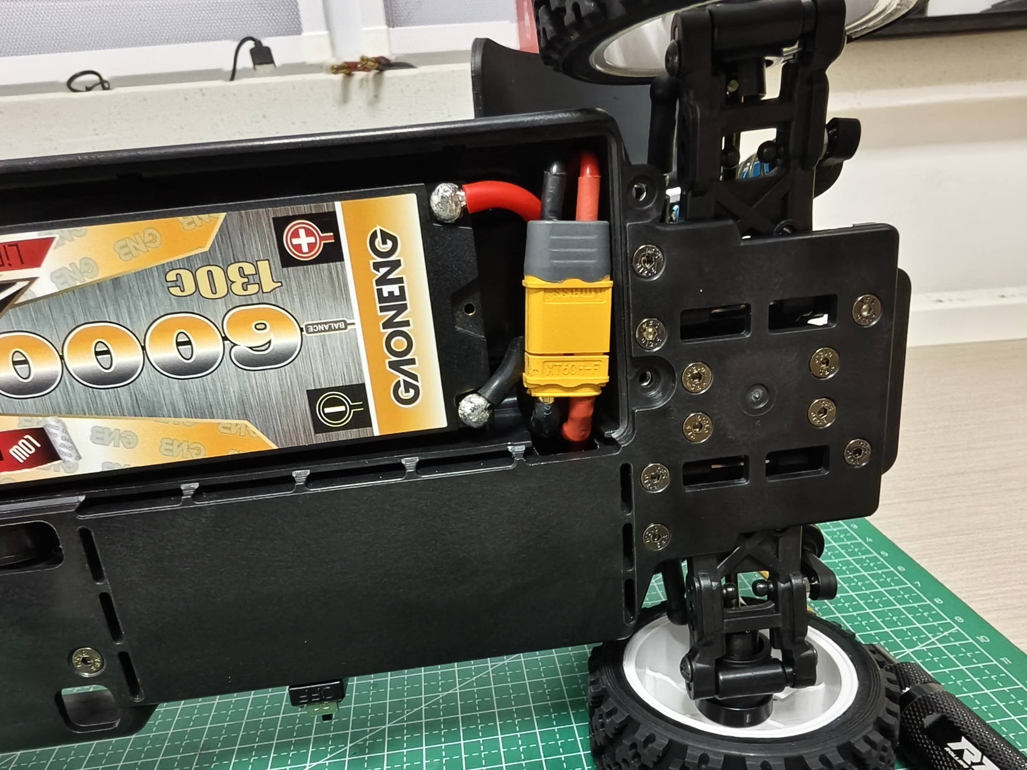

一点小心思2.0
xv01封闭式电池仓拉力车防尘虽然好,但是一个标准长电怎么塞下去就不容易了
首先,最简单的是电调电源线直接焊香蕉插,但是手上电池只有一个是香蕉插的,而且香蕉插还分4mm、5mm的
再者就是T插,体积小也能塞进去,但是T插性能一般,而且接头也不牢固。我手上所有设备都换成XT60了
于是我就在想如何把XT60塞进去,于是我就稍作改造,公头去掉盖子,线头稍微弯折着焊接到铜座上,这样刚好可以横着摆放XT60接头了

尼古拉斯码农 终极 Fans 发消息
发表于 25-10-16 16:33:14 来自手机 |显示全部楼层 来自: 中国湖北武汉
你这涂装有点意思啊

这个电压回传线焊个正极就行了,不需要负极那一根
