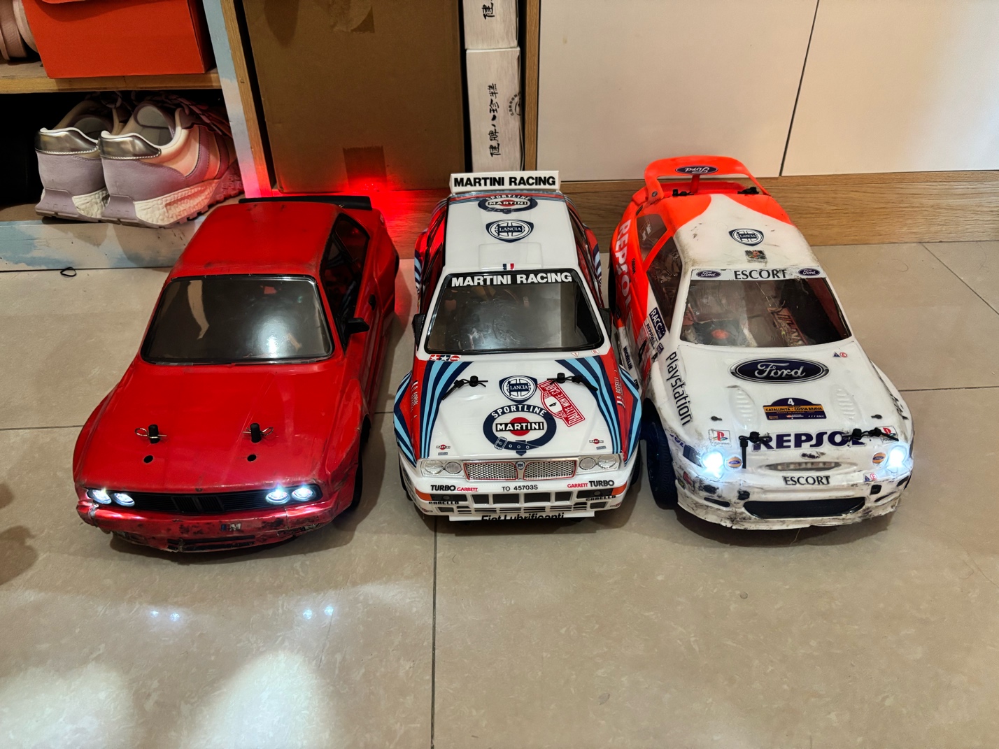

02无中差视为前后硬连接,前后动力响应加速更快。01前后是皮带传动,后轮动力加速的时候滞后。另外02相同条件下齿比稍大于01,所以加速更快。

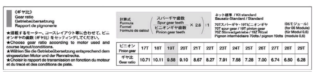

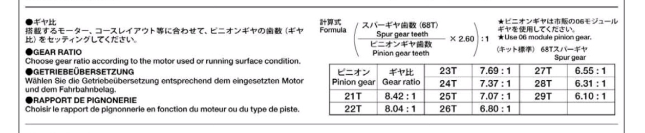

瞎扯,如果从动齿和主动齿齿数一致,齿轮再多也不会降速啊。从动齿数大于主动齿,也就是从动齿周长大于主动齿,才会降速。是不是降速要看每一级的齿比
另外,xv01 xv02官方给的齿比计算公式都是:齿比 = (大齿数÷电机齿数) × 2.6
并没有提后面的波箱齿、差速齿,只有2.6这个常数,如果这个常数是带动波箱齿、差速齿最后换算的齿比,那理论上01 02应是同样的速度

这是xv02用4100kv的max10,29t电机齿的速度。同样动力同样电机齿xv01就是慢非常多。 遥控一样,电设一样,电机齿一样。电池也一样。

另外,你说的速度慢到底是最高车速还是说圈速?
圈速慢是肯定的,车辆加速时重心后移,后轮需要更多抓地力,这也是为什么很多跑车发动机要中置或后置的原因。
而01前置电机导致重心靠前,注定后轮抓地力较弱。再加上皮带传动,没有轴传动更直接,我是能够明显感受到01加速比02弱的。
当然,影响圈速还有很多其他原因,比如轮胎、避震软硬、toe in、toe out、camber角度对入弯出弯都会产生影响
