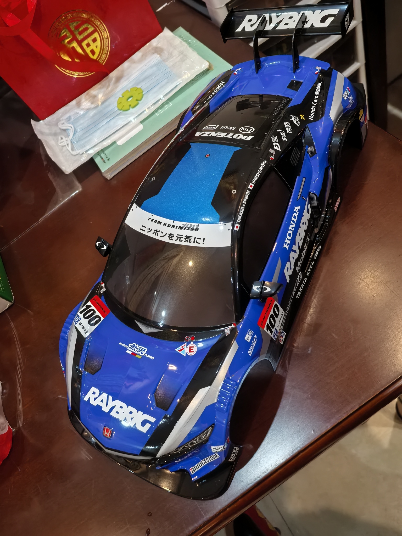

之前广场路玩前7000有点转向不足,不愿意入弯,要靠加大油门飘逸(甩尾)入弯。后3000,感觉还有点过甩。现在换成前3000,后7000,在高抓水泥地 入弯太舒服了可以走线了,在高抓水泥路玩起来非常跟手,但平时斗车的是广场路,还未有空尝试,估计控制不好油门会过甩。是的话打算把后差速油改成10000,或者先把后弹簧变软1.2(现在弹簧前1.2 后1.3)。
各位有什么建议,可以分享一下 学习哈
