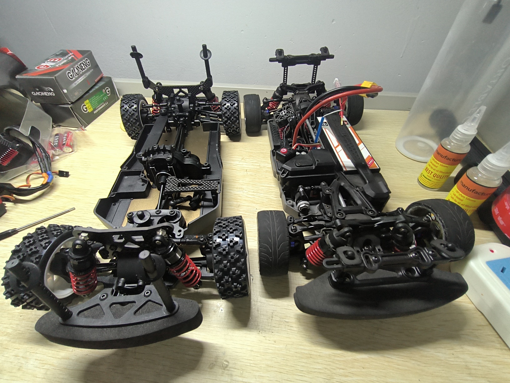

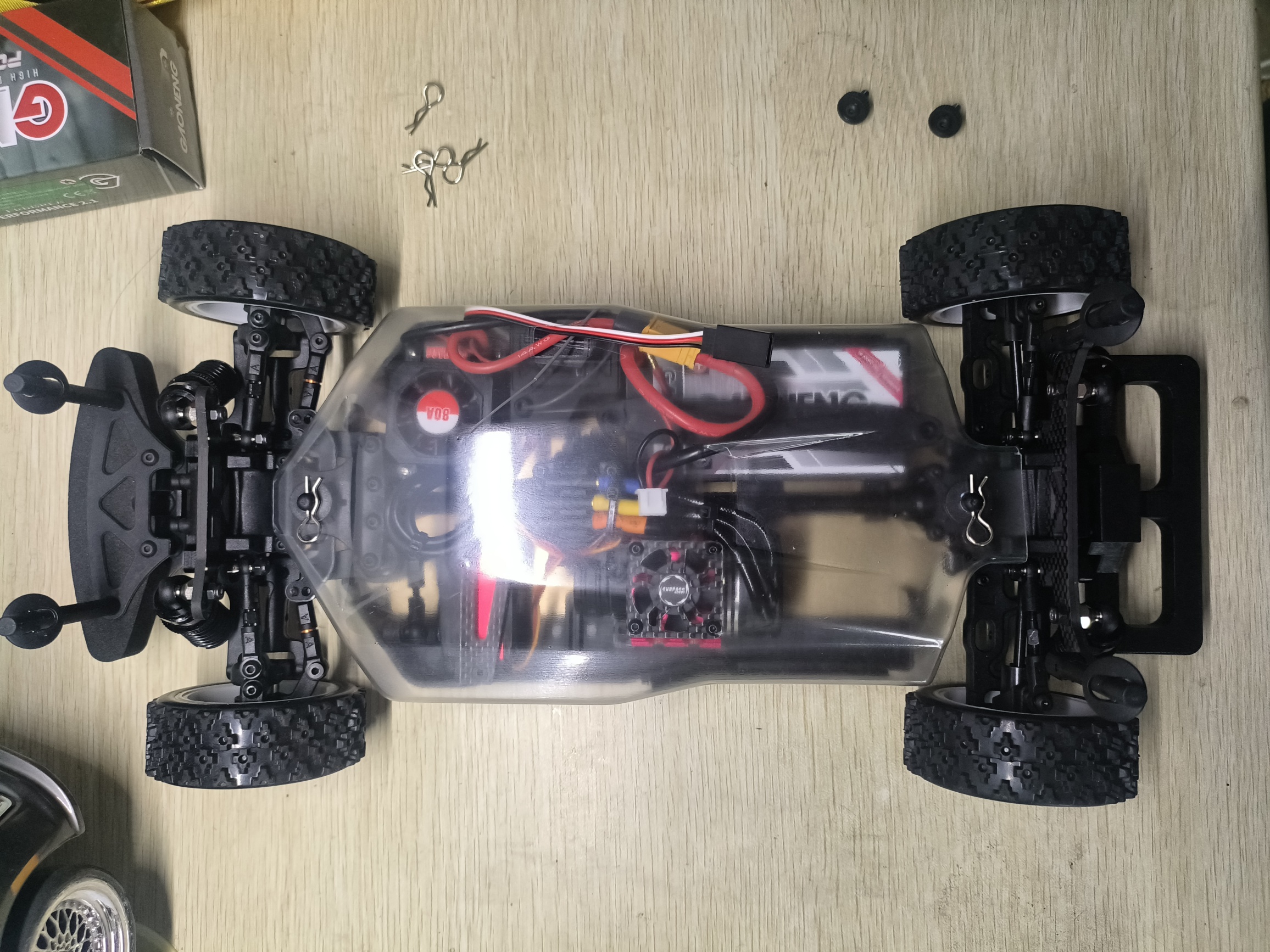

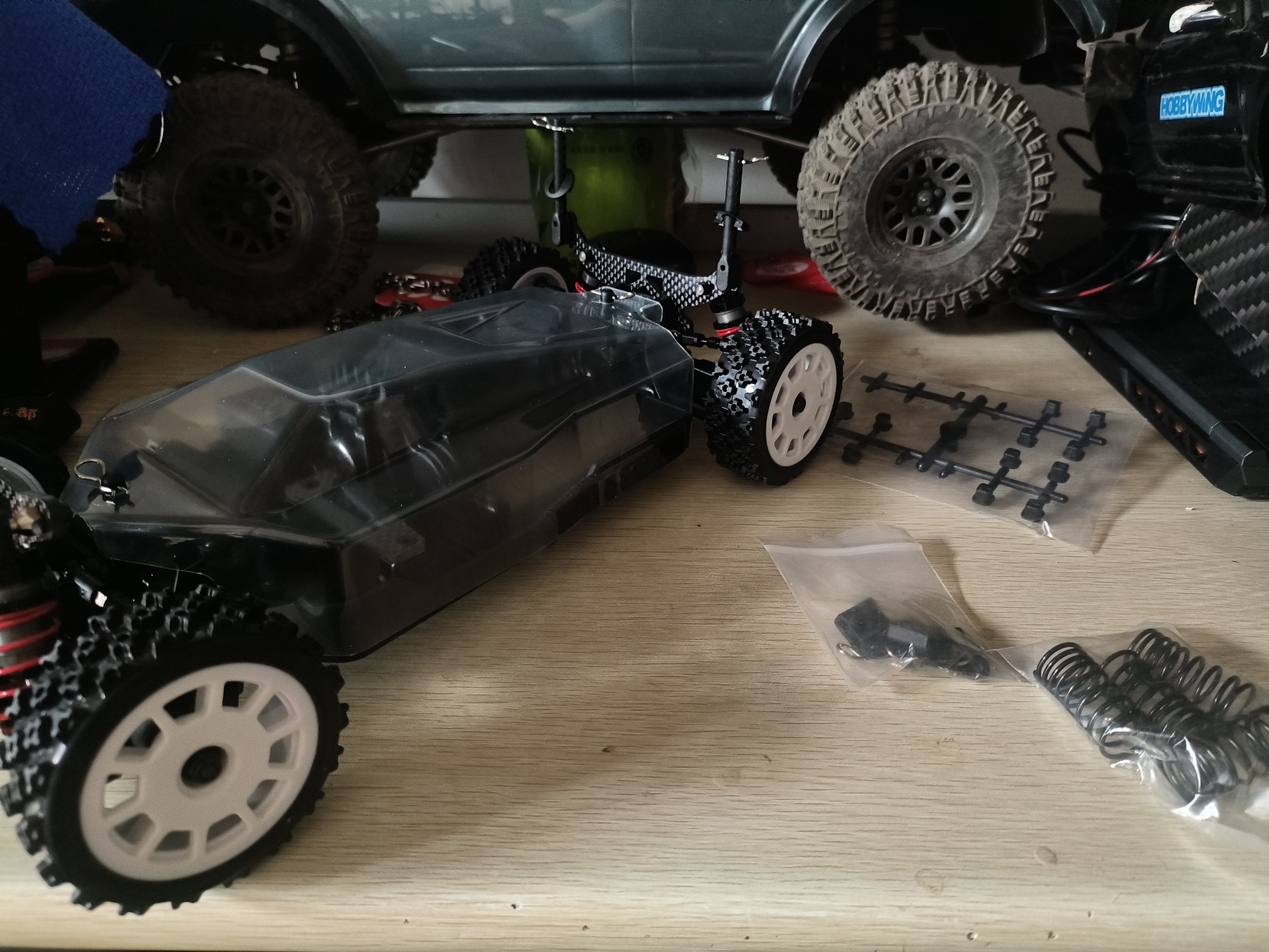

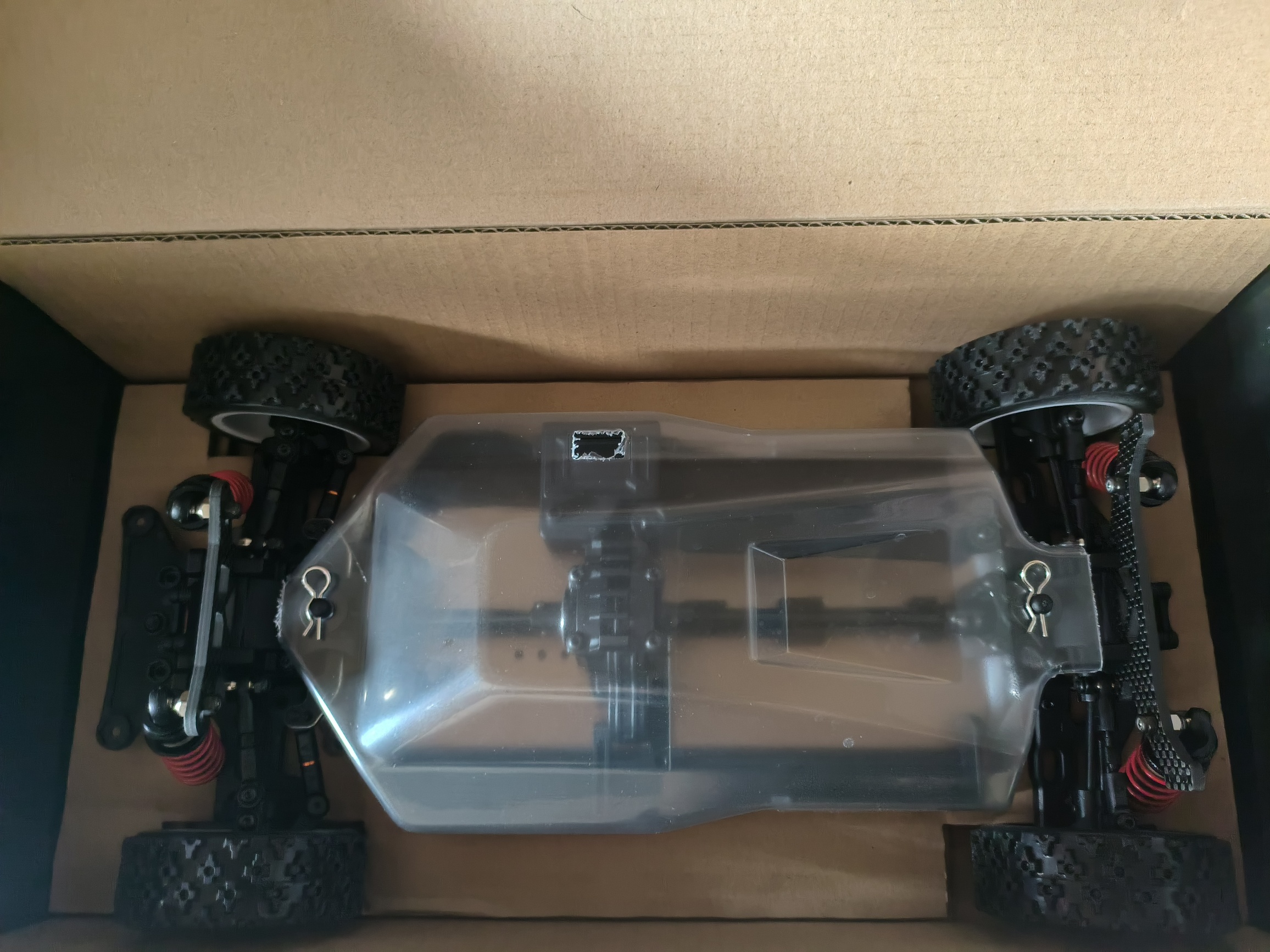

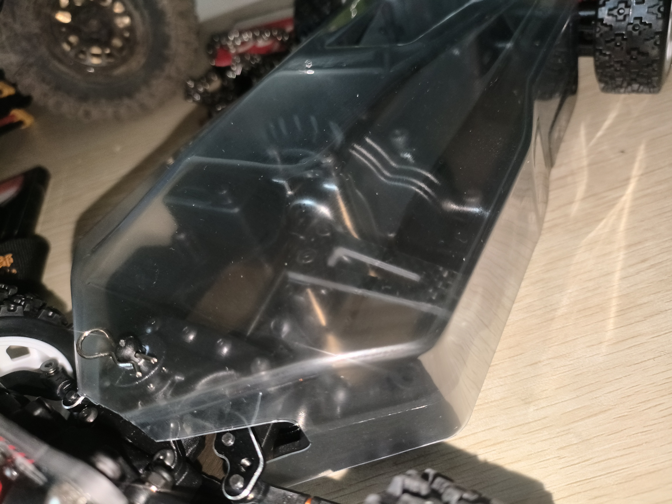

直轴车体验过了,突然想试试三差速,年底那阵就盯AR10了,由于摆臂和打印件一直没入,突然半路杀出个H9804,9开头直接把我拿捏住了,果断冲第二波的车架版
一开箱感觉太良心了,金属臂码,金属转向拉杆,快拆波箱,金属中差座,油压避震可调拉杆

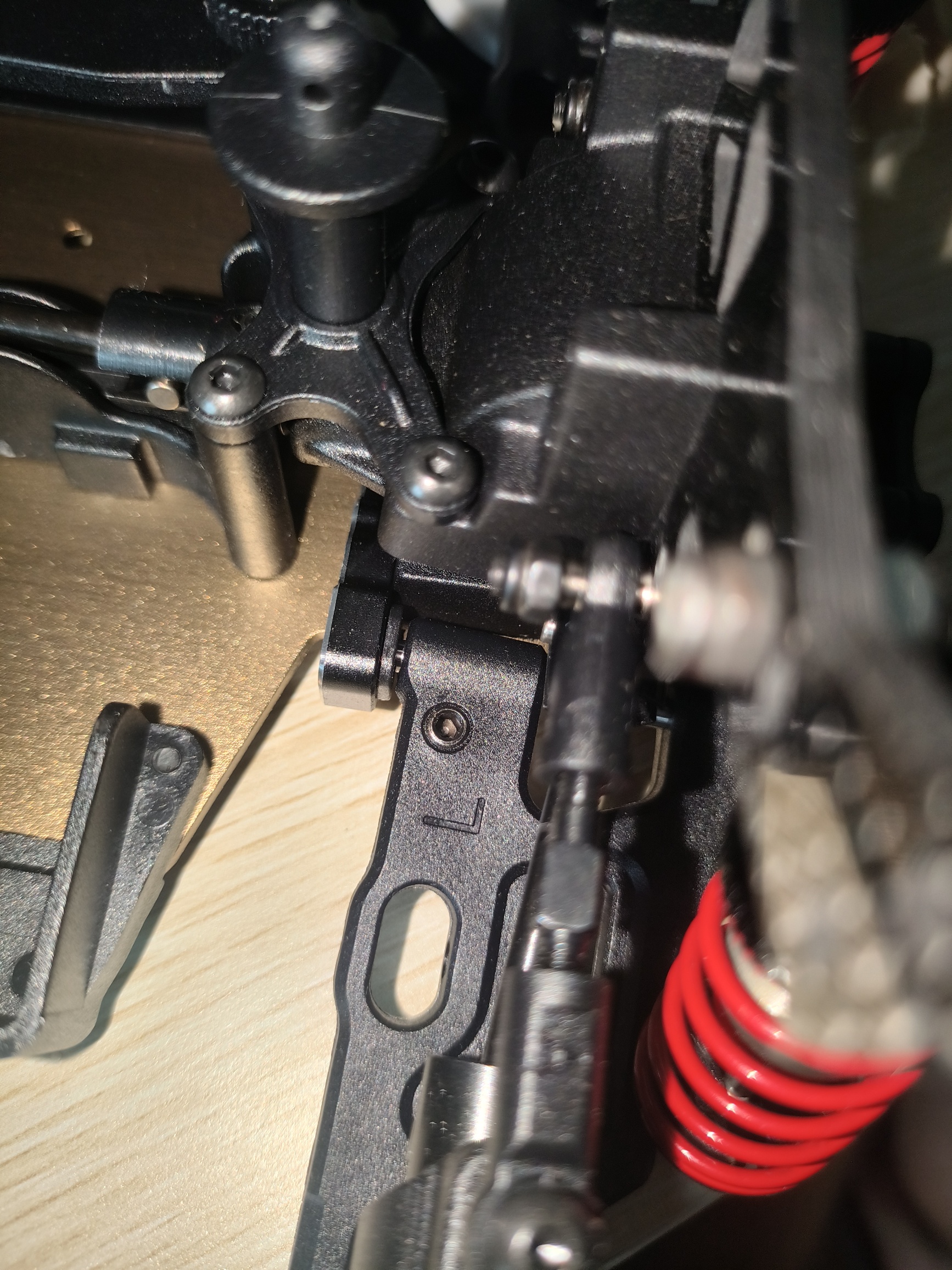

不过虚位有点大,摆臂已经能看出来,中差结杯用手摁都是晃的

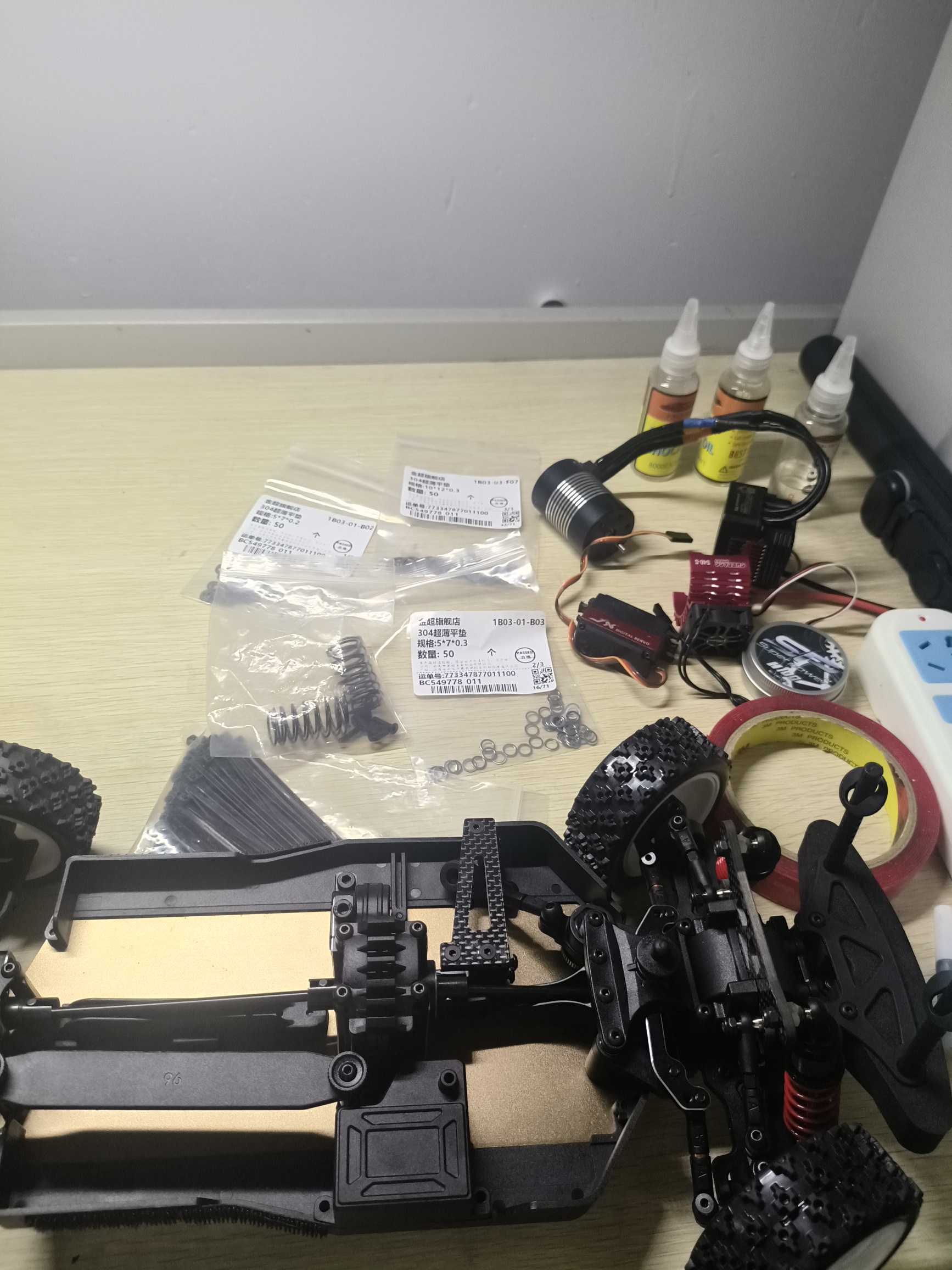

然后就是配电设了,由于电机到电调需要长一点的线,所以用的超越旺80A,7700KV的套装

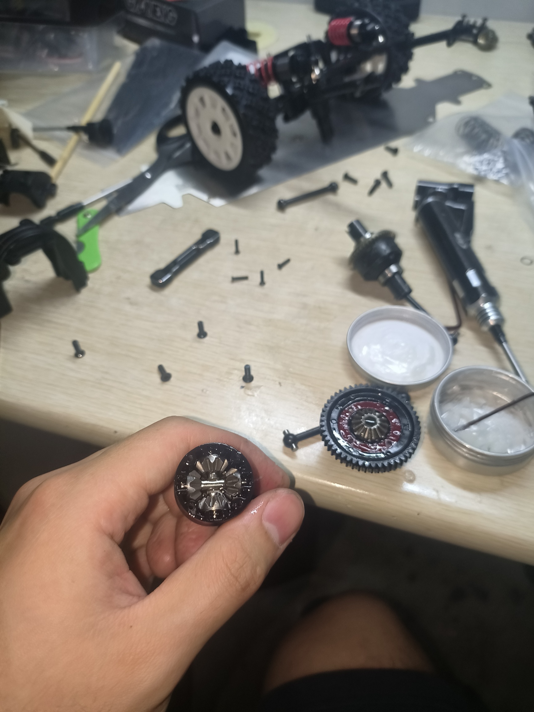

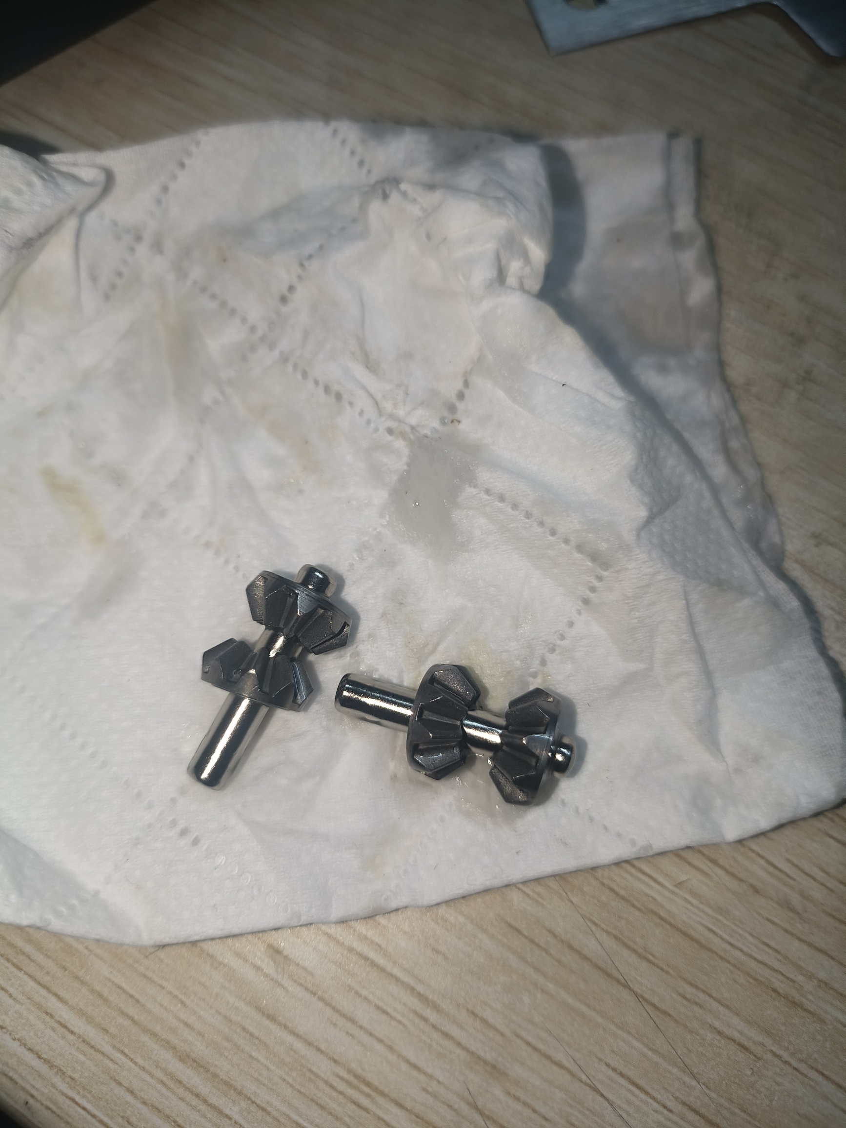

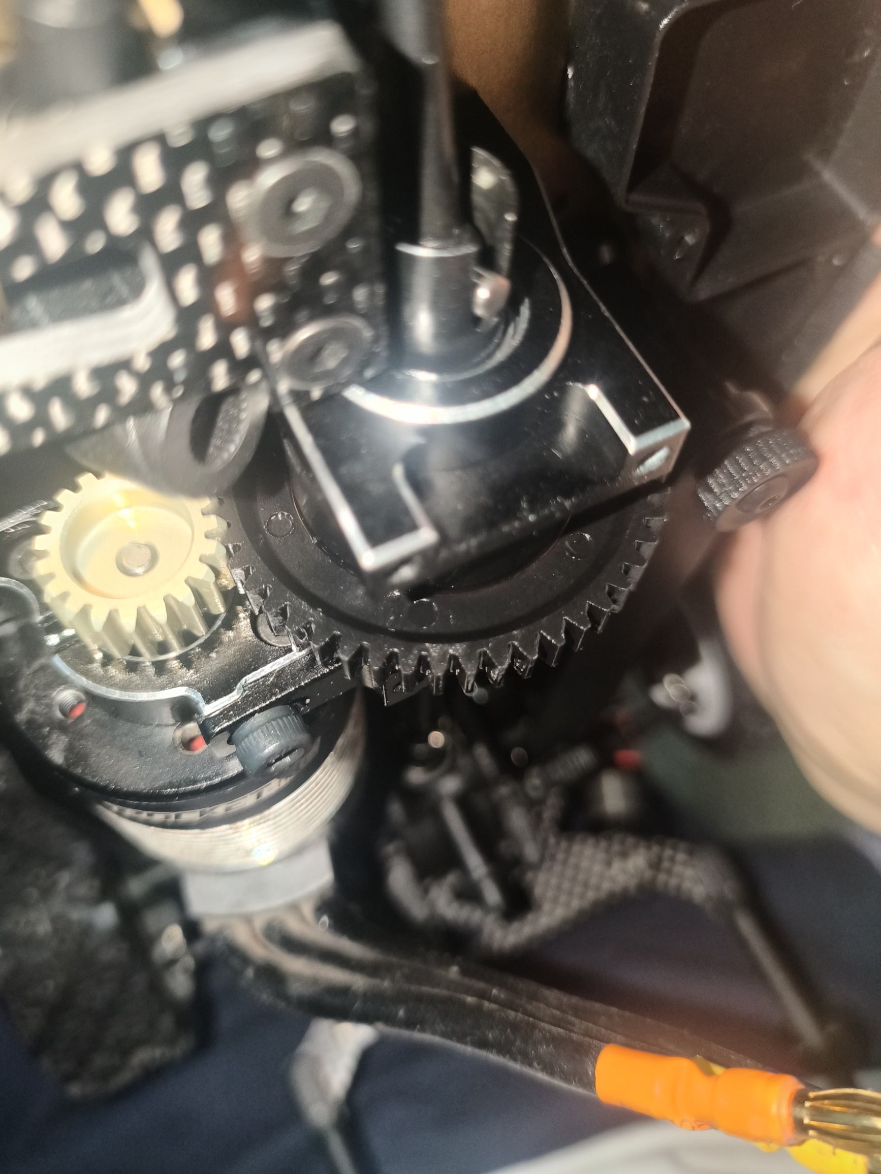

差速伞齿很粗壮,大齿是尼龙,电机齿应该是铝,听说有点偏软

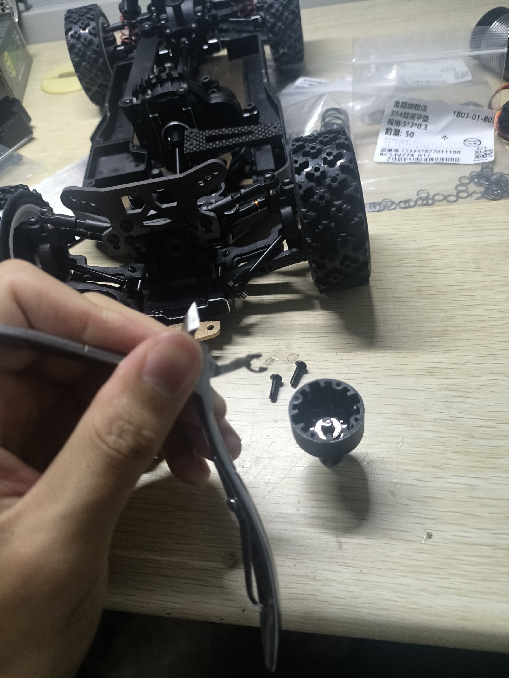

差速器用的E扣这种固定方式很逆天,我买了一堆垫片,调虚位,安上去结果E扣卡不回去了,给O圈戳破了都没按回去哪怕现在回想起来还是很痛苦

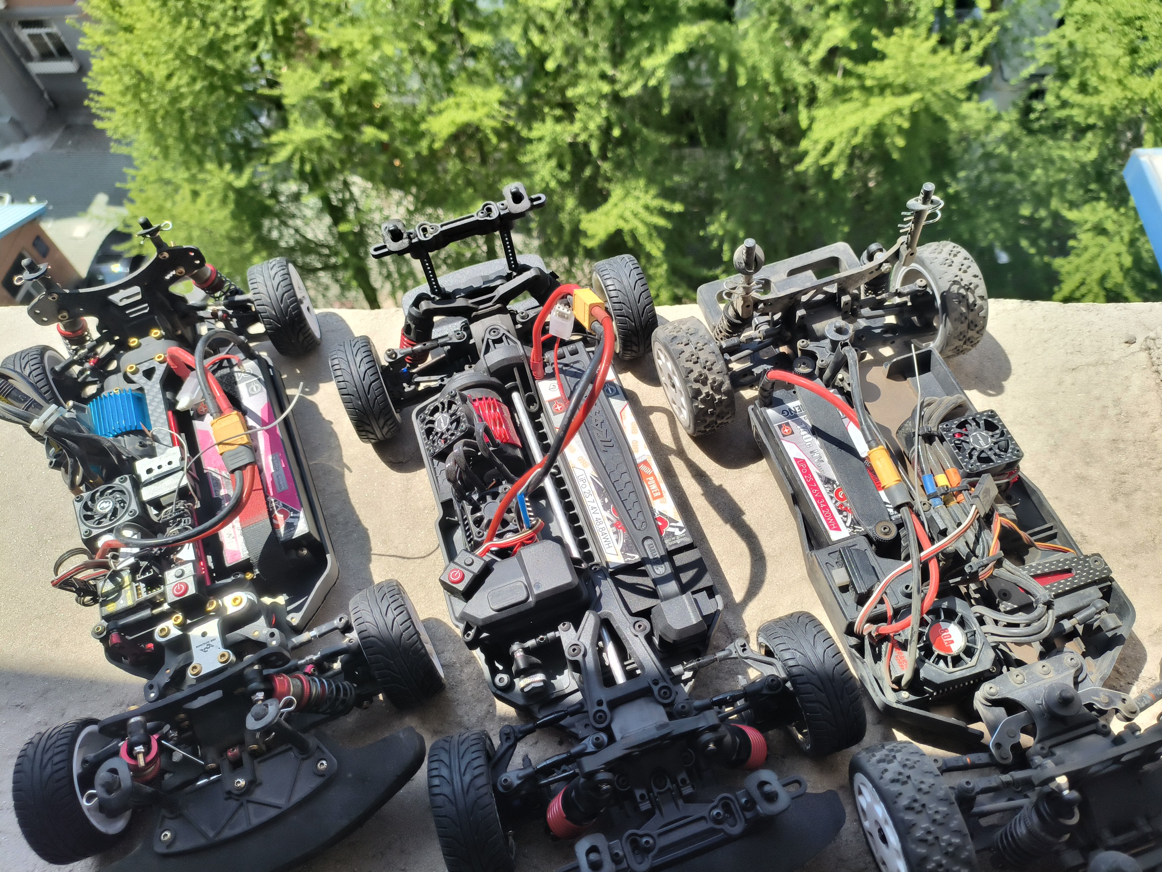

当时在学校试了两三组电,飞过小破,换上ptg2r 1.1的弹簧姿态非常好,转弯半径很小,车很灵活,适合走线(7K7K5K的差速油)

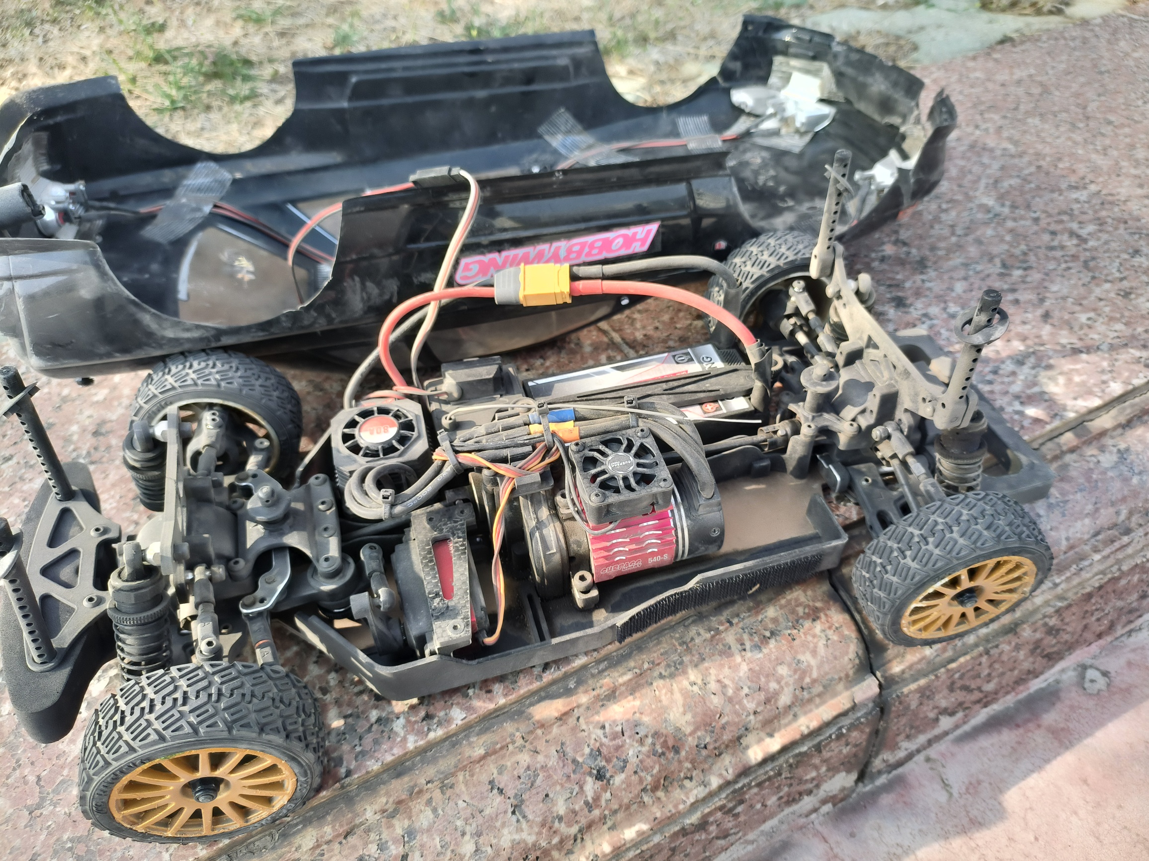

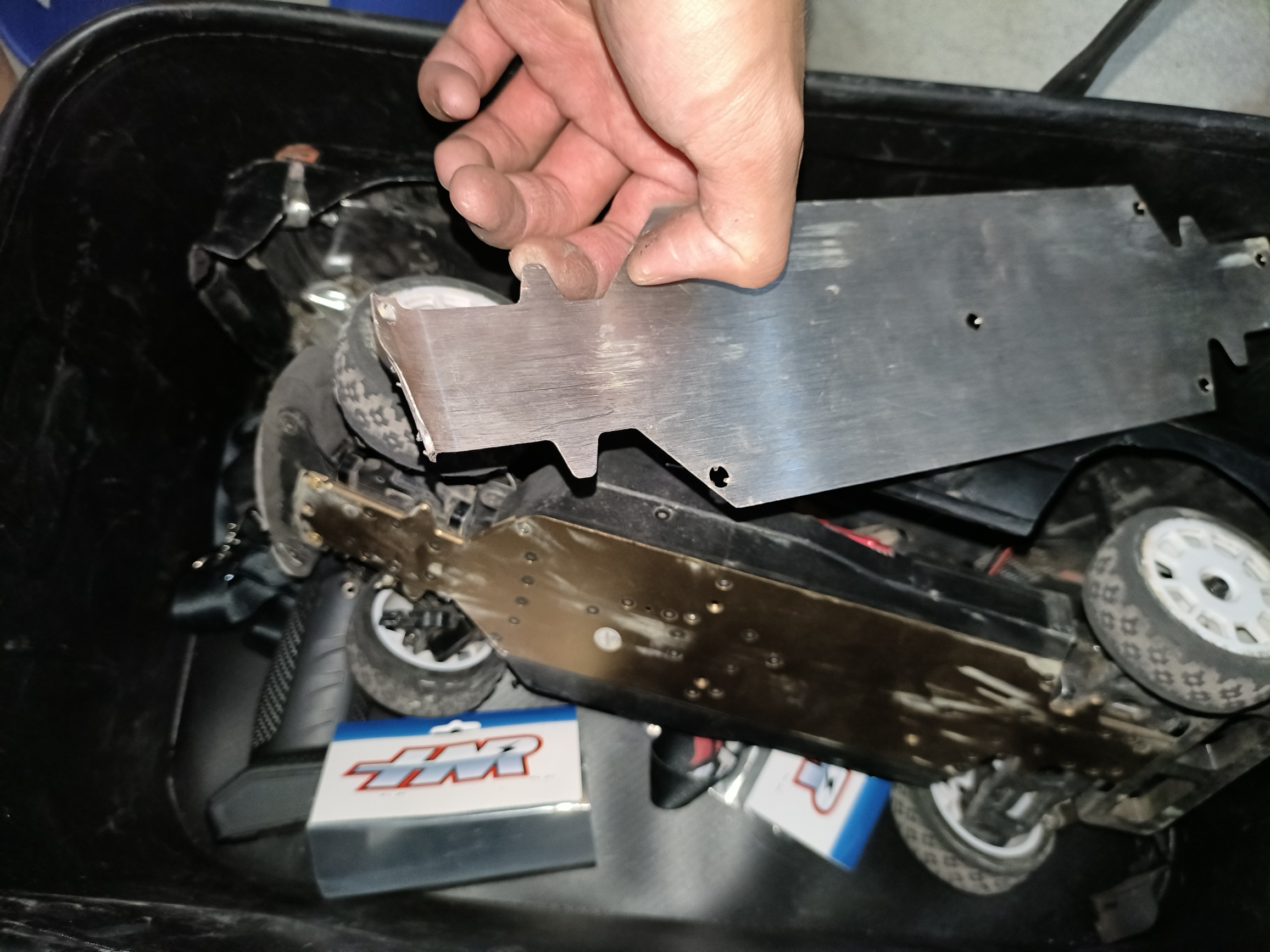

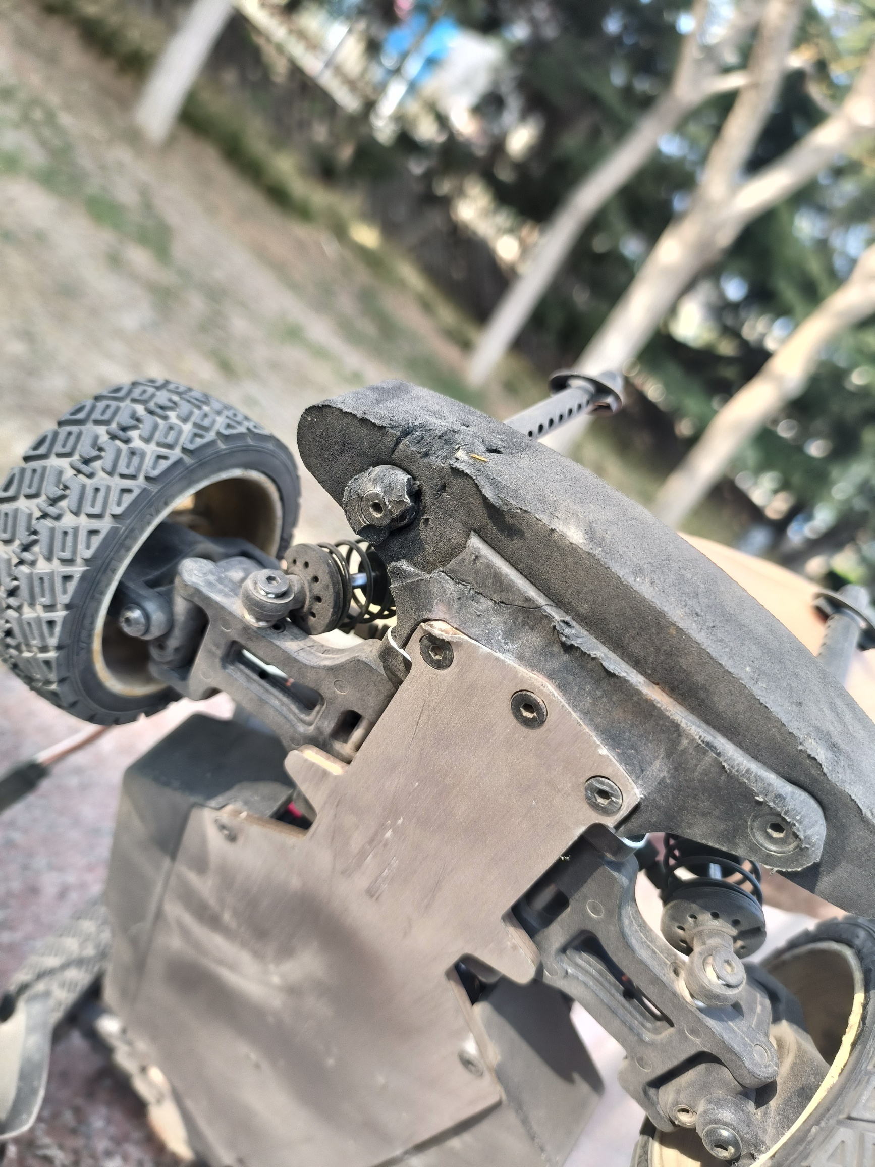

跟车友约车,直接战损下护板,更逆天的是遥控器失控了!!!车子打方向满油门自己跑大家买遥控器尽量选300价位及以上的吧
修好了当然是下赛道玩玩
结果先是弯护甲,再是断摆臂
虽然战损了,但三差速走线还是很舒服的

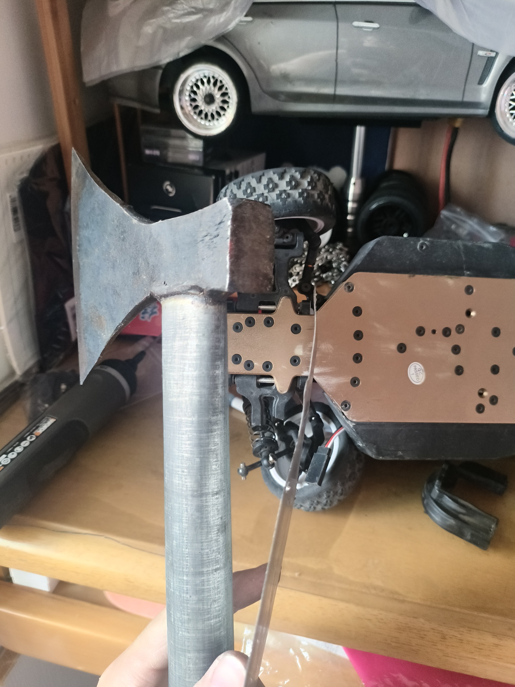

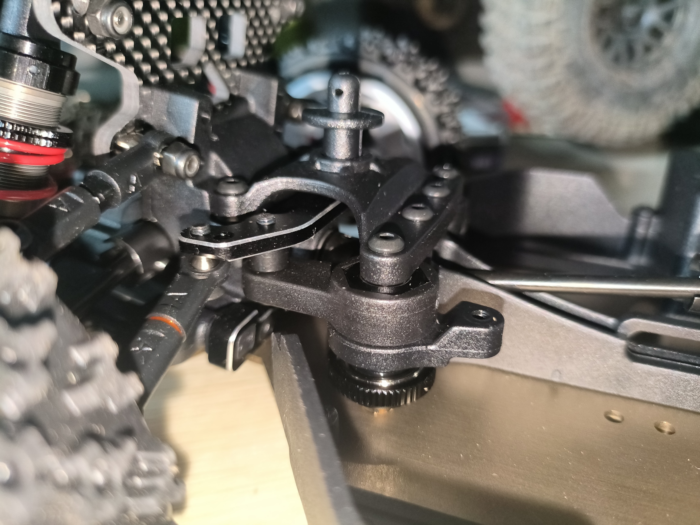

坏了就修,继续干护甲让我一顿钣金,锤回来了

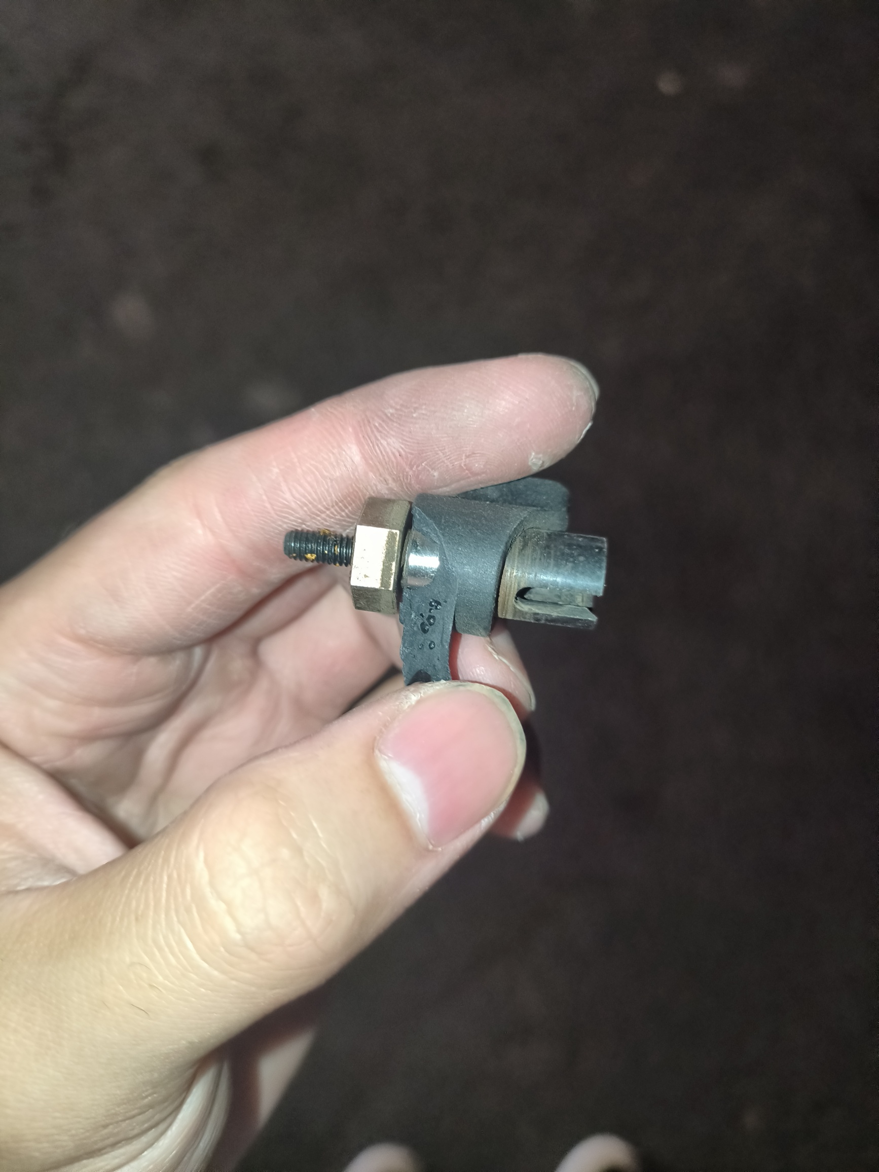

这个时候大概是7-8组电,结杯开始有豁口了(一直2S限速60玩的)
修好晚上去玩这个控第二次失控!油门不受控制,二次加速哎。
我冲上去摁住车屁股,结果后轮座战损,可以看到里面有气泡
当时没时间研究差速油怎么配了,再加上一直战损,挂黄鱼贱卖了
H9804确实不错,手感比较灵活,该上金属的地方上金属,虚位反正野跑来说可以接受,快拆波箱保养也方便
但是一个结杯问题就很致命了,群友的结杯豁口都成C字形了,我这个10组电不到有痕迹换一次结杯需要大拆,有点接受不了(后续出的结杯和啊度的结杯没用过,不知道耐久度怎么样)
尼龙材质略脆(后续升级了)
差速器是E扣
其实能接受结杯问题的话别的都不是那么重要,厂家能接受玩家的建议,这点很优秀
如果是新手的第一辆车其实是不推荐的,人家玩你修车,这体验感太差了
如果是第二辆那倒可以试试,价格比较良心,三差速手感独特,还能了解结构
在我个人看了现在三差速没有相对完美的,不知道以后会发展成什么样,其实h9804底子不错的,可惜败在一些细节,不过,拥有过就好

願意分享先給個讚!!原本以為E扣會很小片拆開發現還蠻大片的一字起與尖嘴很快就搞定
但對第一次接觸的車友確實是要花點時間買經驗,這車的短版車廠都已陸續推出OP件改善
