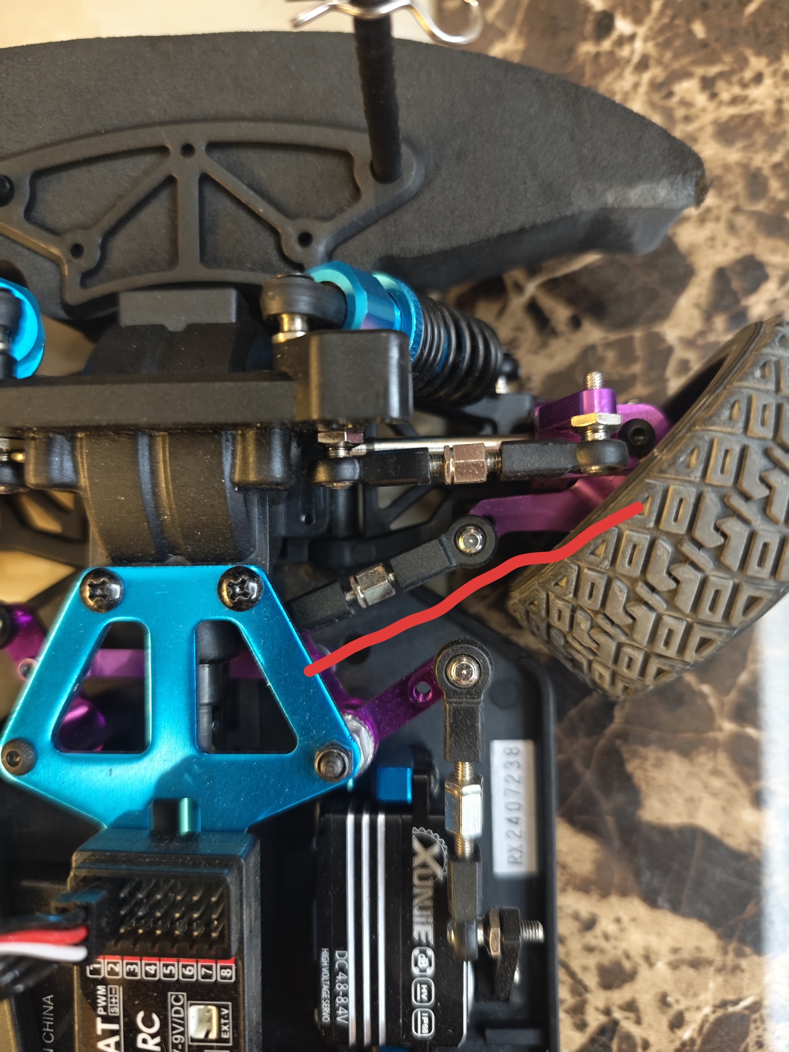

车友们,94123最大转向的时候车轮严重晃动。车轮转到极限的时候转向拉杆和接杯的拉杆已经形成直线,很难限制车轮位置,有什么好的解决办法吗?

应该不是传动轴的问题,我有限制最大转向,还没到cvd的极限角度,推动也不会抖,很顺畅。之前用角度更大的万向节一样的角度也是一样的状况。应该还是转向拉杆拉直了后完全没约束力了,车轮转到极限角度用手掰,有十多度的转向虚位

超过转向几何约束了,只能限制舵机行程了,要么就是想办法加长转向杯的耳朵了

只能限制角度了,自己魔改也麻烦

转向角度可以调小一点,这个感觉有点太大了
