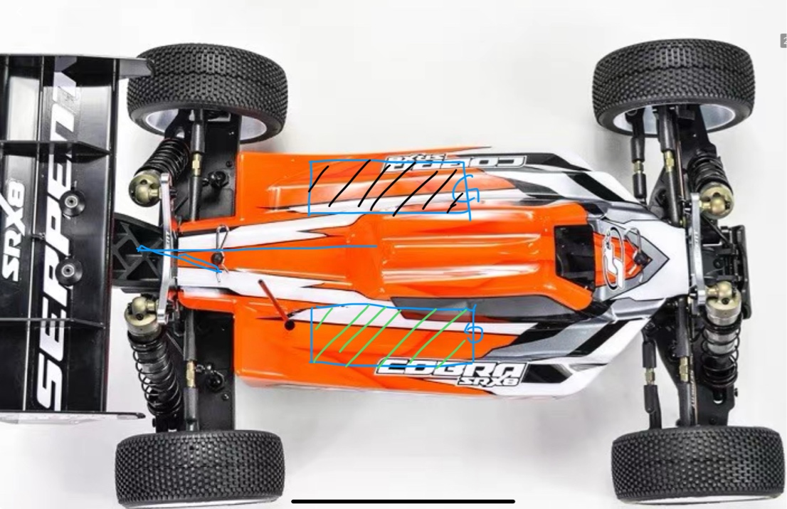

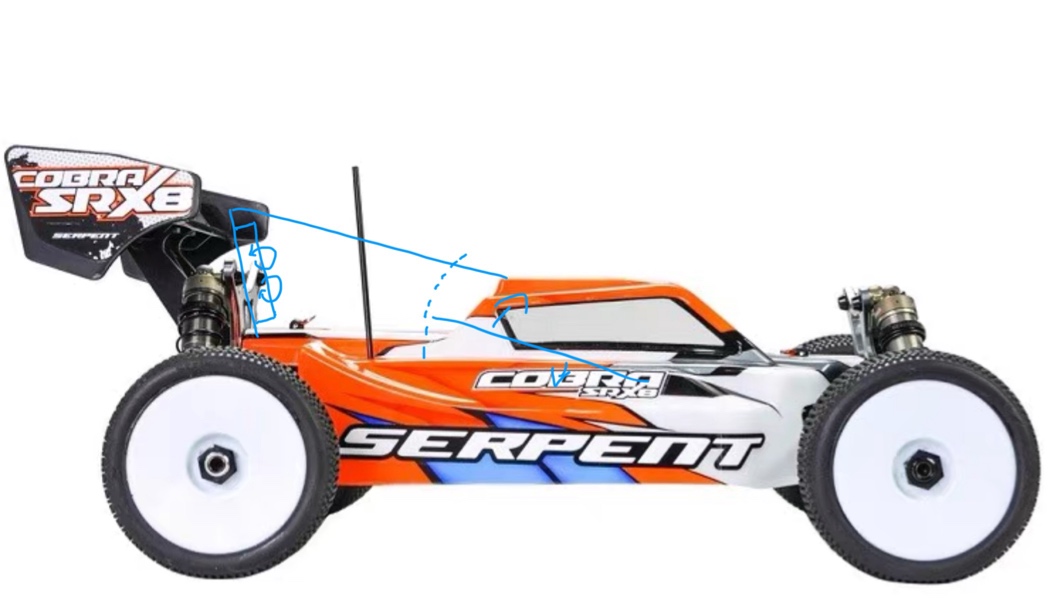

只要你想 可以用空气套件把侧倾压下去 和固定冀飞机用升降舵做滚筒一样 如果感觉推头还可以给车子弄个类似于固定冀转向舵的主动空气套件令转向反应迅速 左转向时黑色部分抬起(前低后高)给车身左侧施加下压力 同理 右转向时绿色部分抬起 而转向舵很好理解 不过需要三个舵机
那比如说可以做多个舵机的并联吗,就是一个通道控制2-3个舵机
字符 高级 Fans 发消息
发表于 25-10-4 00:01:43 来自手机 |显示全部楼层 来自: 中国重庆
对 就是这个意思
