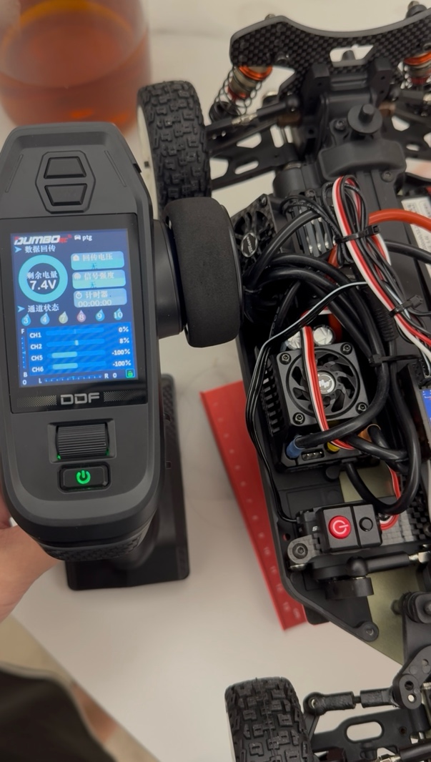

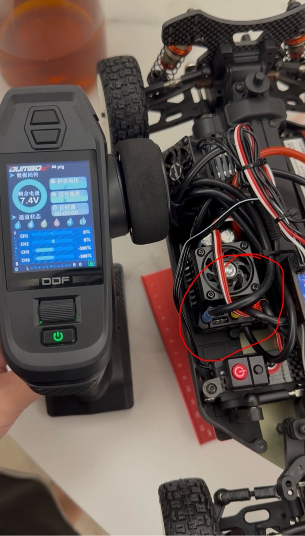

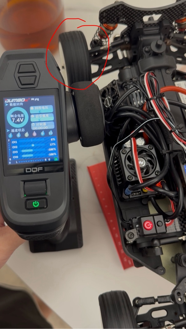

好盈max10g2 3652 4100kv,不知道为什么油门超过8%,电调才亮灯,超过16%电机才动,油门死区这么大的吗?已经按说明书校准了油门行程,其他默认。

看轮胎悬空了转不转,如果转那就是电机本身扭矩的问题。毕竟4100的KV值不低

就是悬空,我加了图片,大佬帮忙分析下?谢谢

中位对了没 然后电调上也有死区设置看看 是不是调大了

没看到电调有死区可以设置,中位点设置过了
