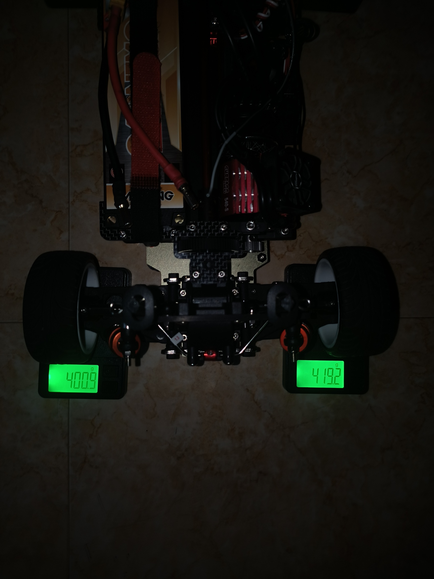

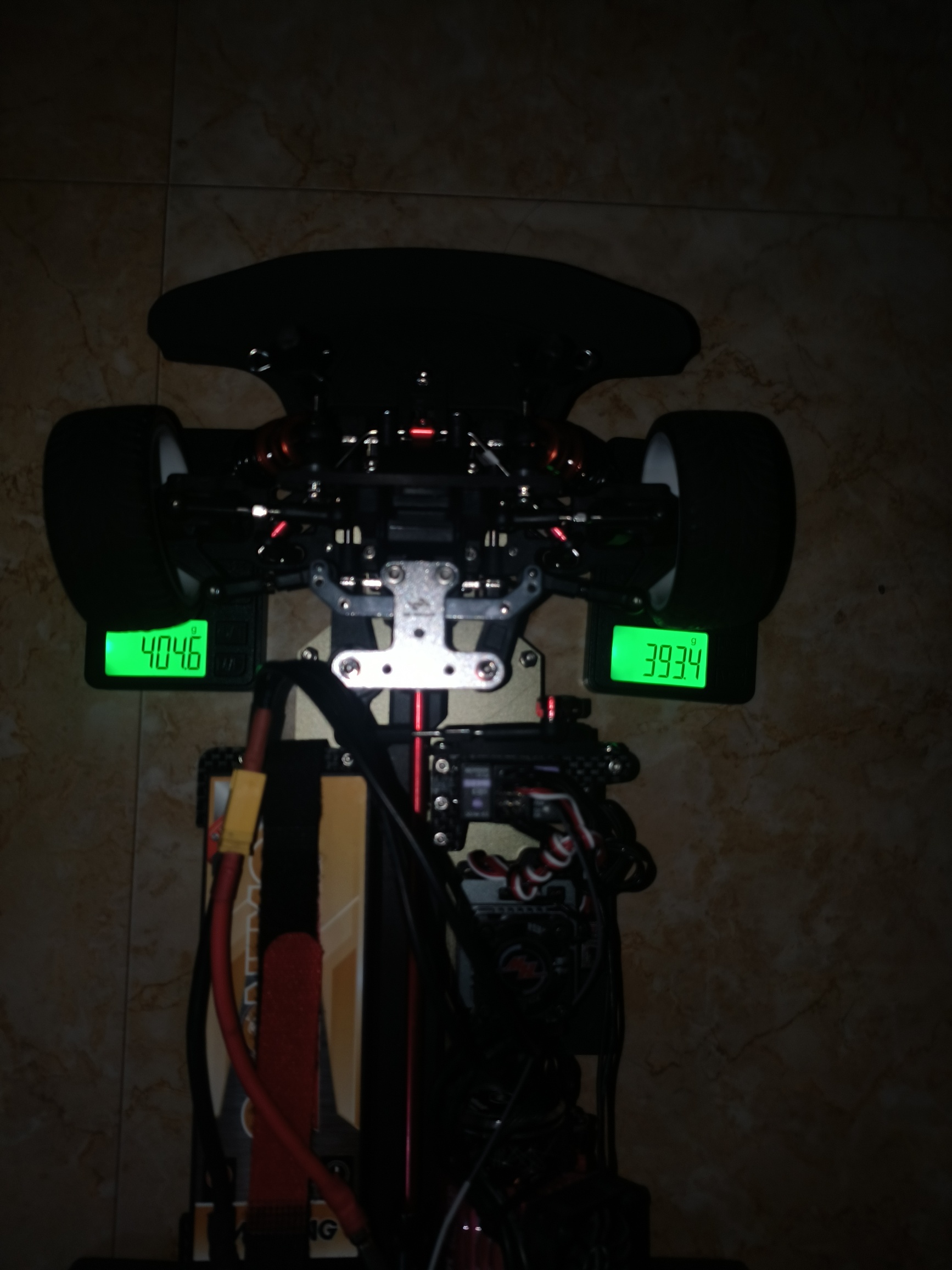

问一下 测车高这个位置合适吗

不能单纯计算,上称看一下再决定怎么调

你这个两边总重应该是差不多的

不是呢,雄才e10电调电机一共350,加上舵机50g,差不多400g,高能这个电池275g,而且我把绞牙环拧最上,左右车高差了2毫米

不能单纯计算,上称看一下再决定怎么调
就随便网上10元一个的电子称可以吗

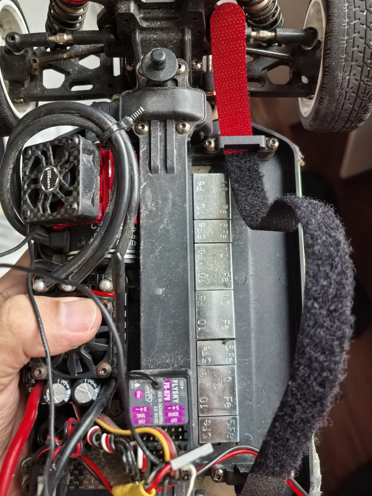

除了电池下,没什么可以加配重的位置了

可以试试电调挪到右侧加短电
