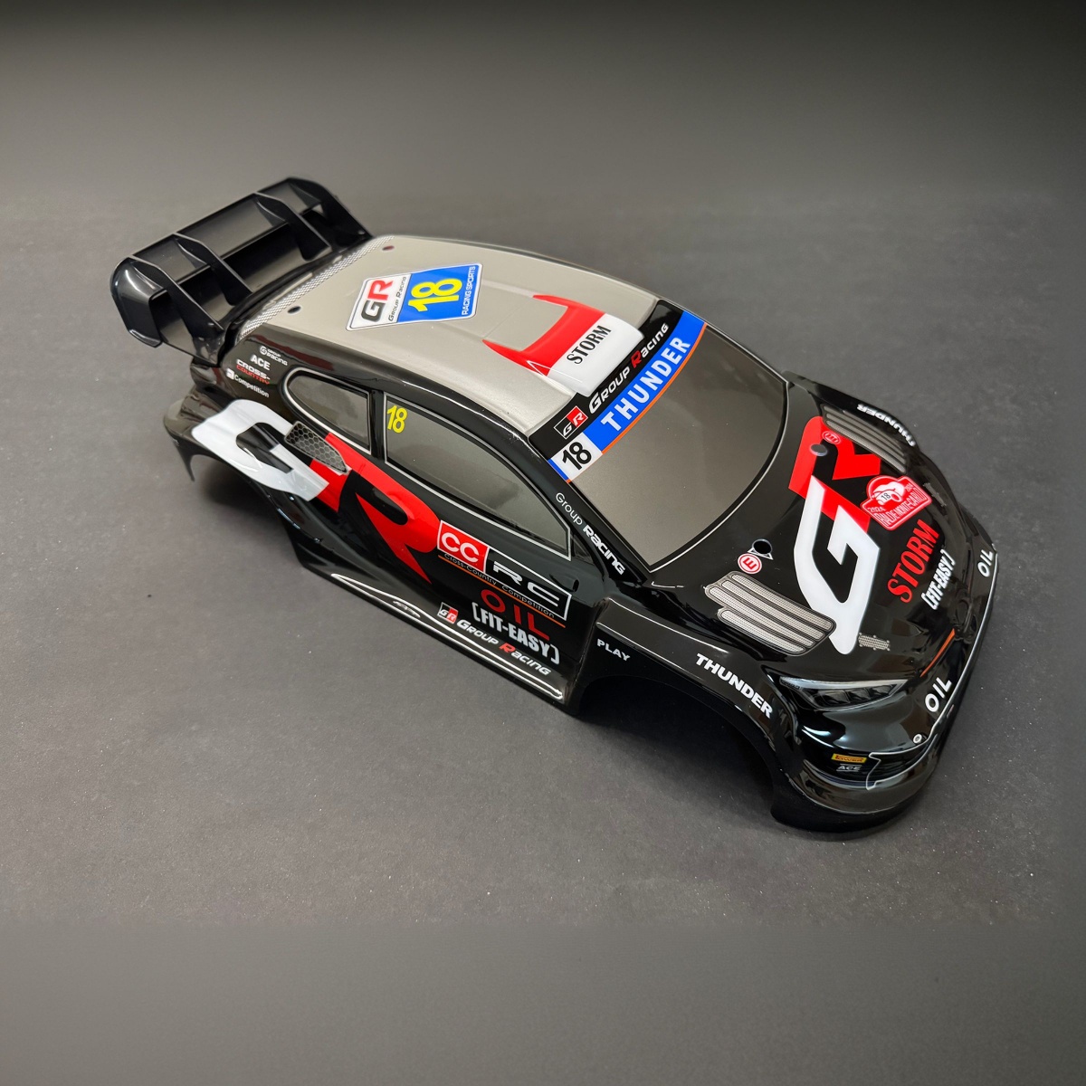

请教一下,这两种车壳应该如何装灯条呢?pvc车壳自带喷漆,需要把车漆刮掉还是要割一个洞出来呢?
pc自喷车壳,需要喷漆前贴贴纸吗?谢谢!

PVC就不建议折腾了,强度不够。PC软车壳都是内喷。喷漆之前先洗洁精洗车壳并擦干(去除脱模剂)喷漆步骤是先遮盖,然后喷漆,然后撕遮盖,多种喷漆颜色需要分步骤遮盖,原则上先喷深色后喷浅色,注意喷漆全流程中,灯杯位置始终遮盖,所有漆喷完并干透之后撕掉灯杯遮盖然后做灯,最后撕掉车壳外侧的膜然后贴贴纸。

直接安灯就行了,灯杯位置是透光的
