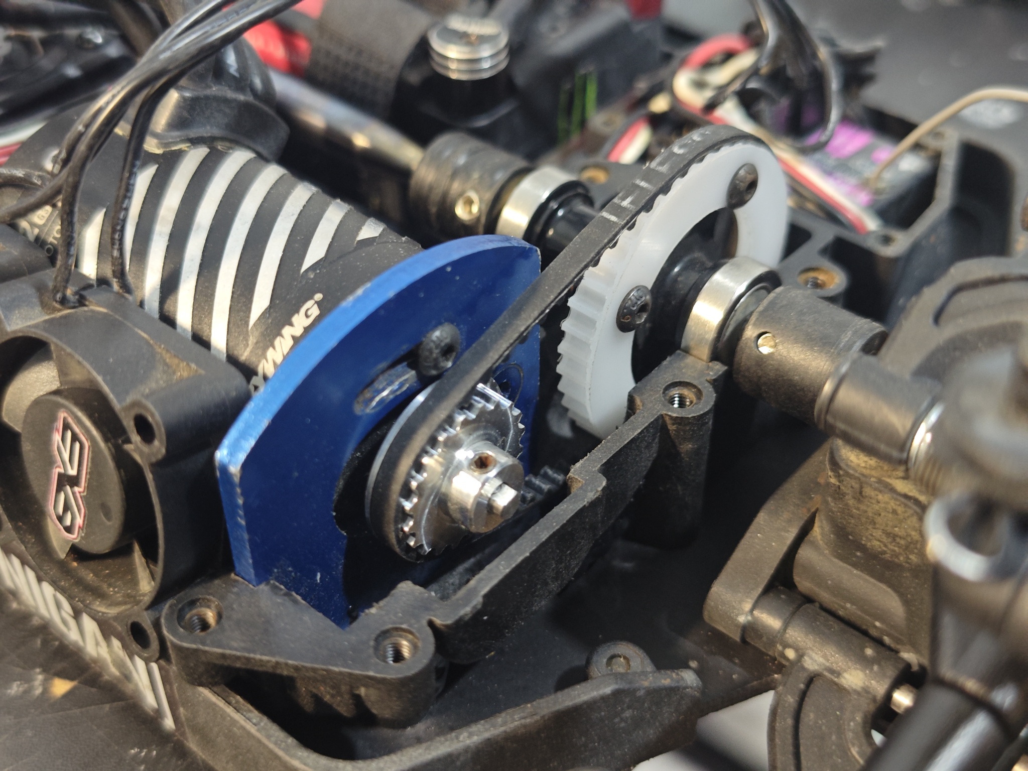

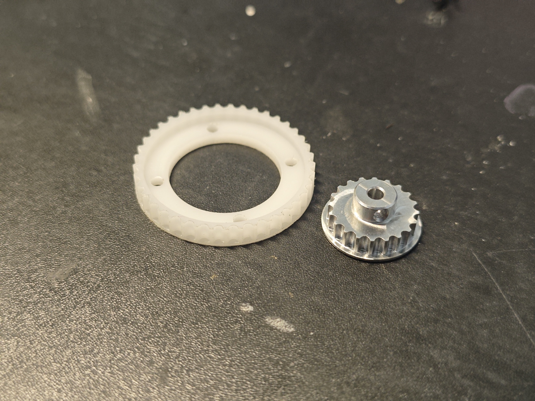

随着时间的推移,原厂48p齿轮买了两次,再也受不了这个奇葩传动齿轮强度了,索性自己画图改s3m皮带轮了,cnc在路上了!
不过有一说一,除了48p大齿,前后差速齿强度完全没问题,希望改了皮带能玩的肆无忌惮些了。

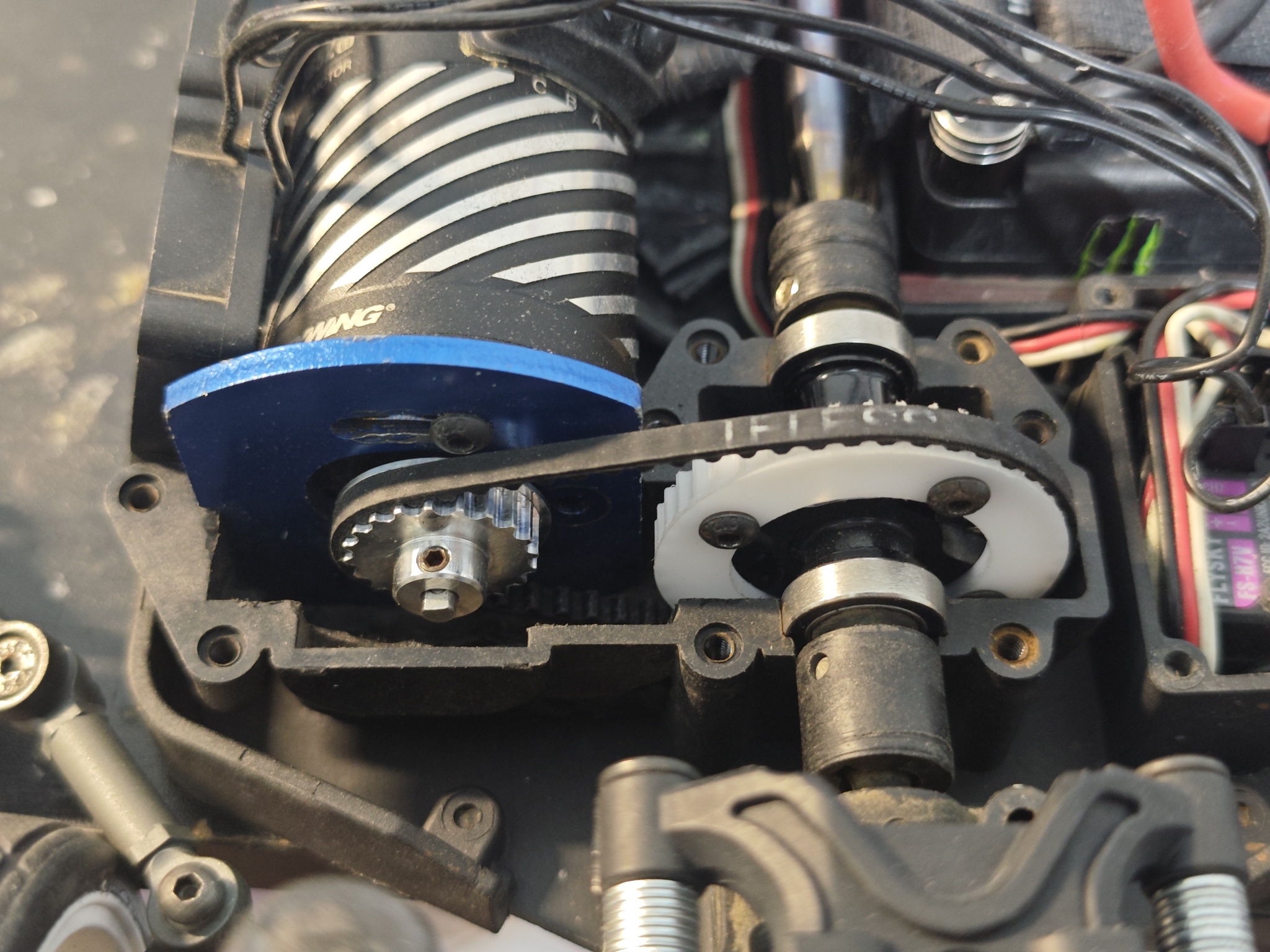

到货安装!妈妈再也不用担心我全油漂移扫齿了!

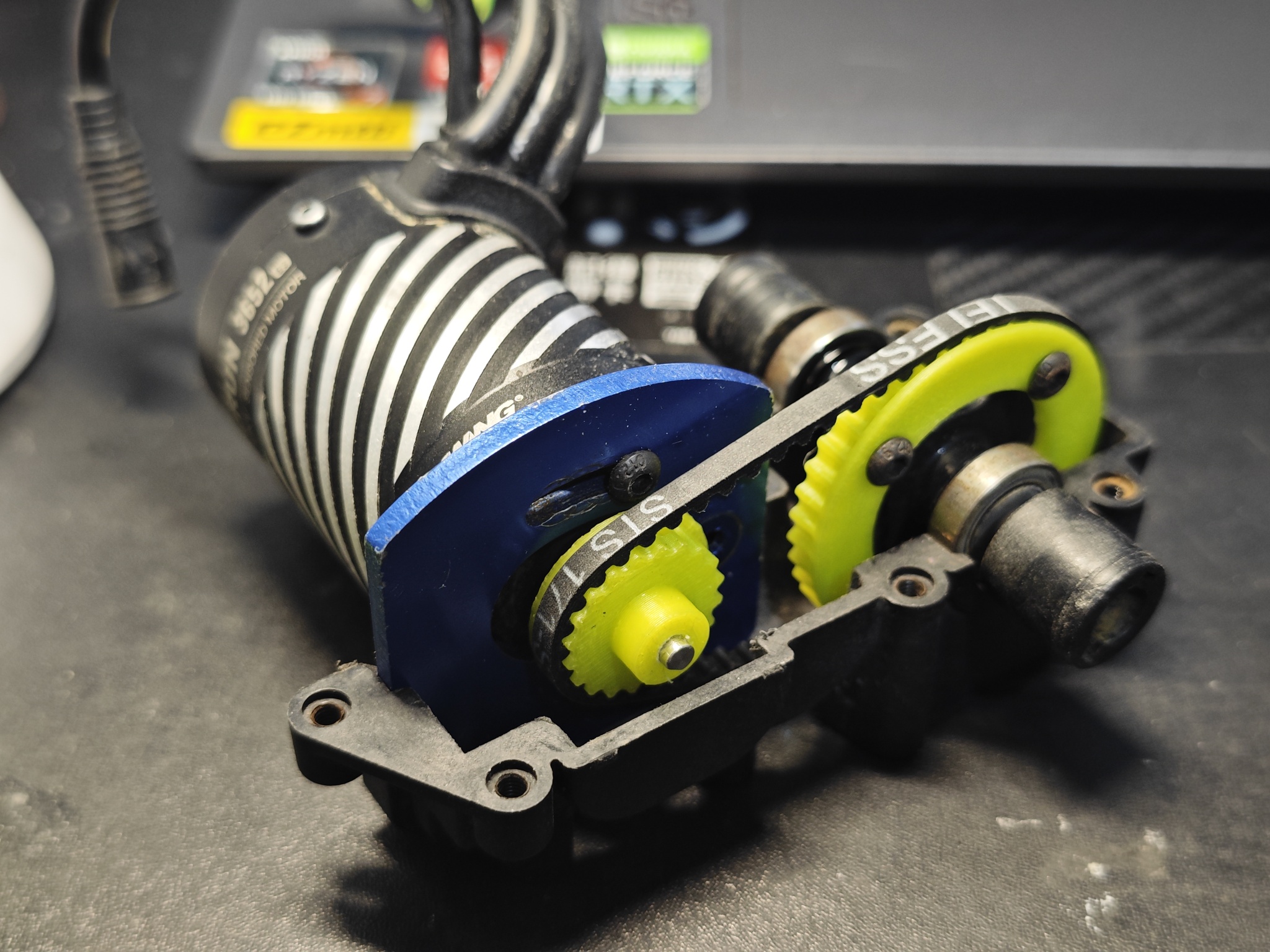

原來還有人玩這台車,請問中間那個黃色齒輪沒有掃過嗎? 都是掃大齒盤對吧,昨天看到ae要出rc10拉力車,車架很這台很像但貴很多 1000006366.jpg

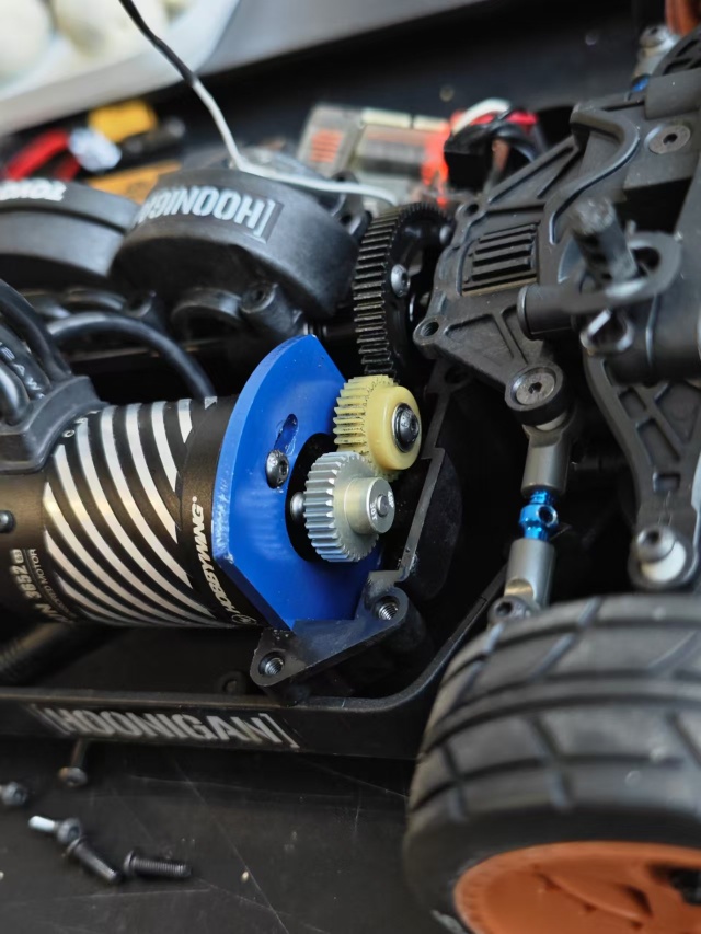

黄色的没扫过,因为电机尺配合间隙调好就问题不大,主要是黑色的容易坏。但是问题在黑色的开始缺牙以后,黄色的也接着坏了
