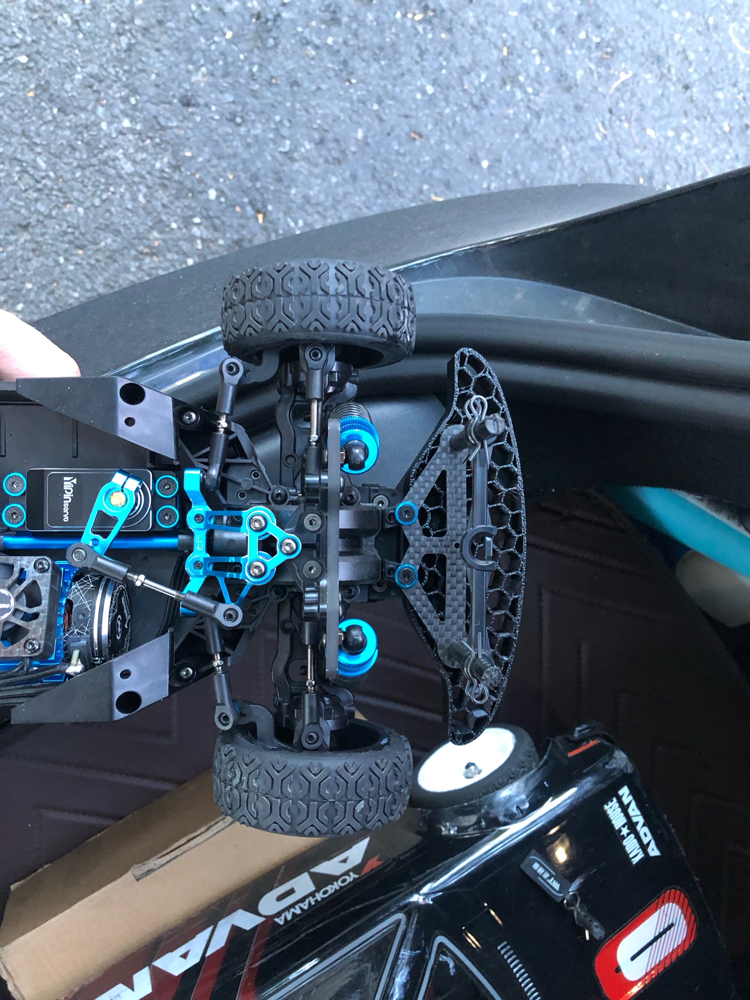

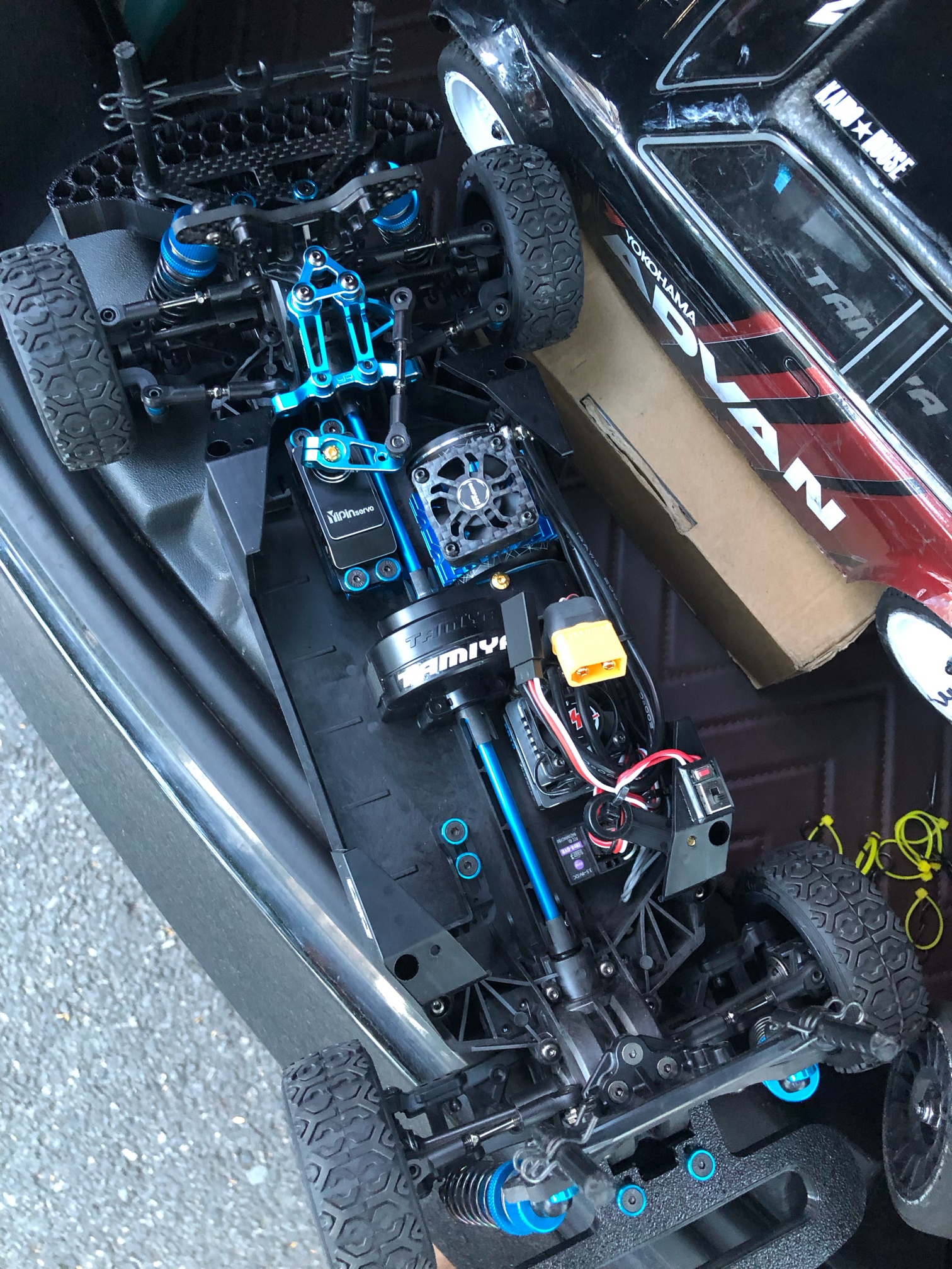

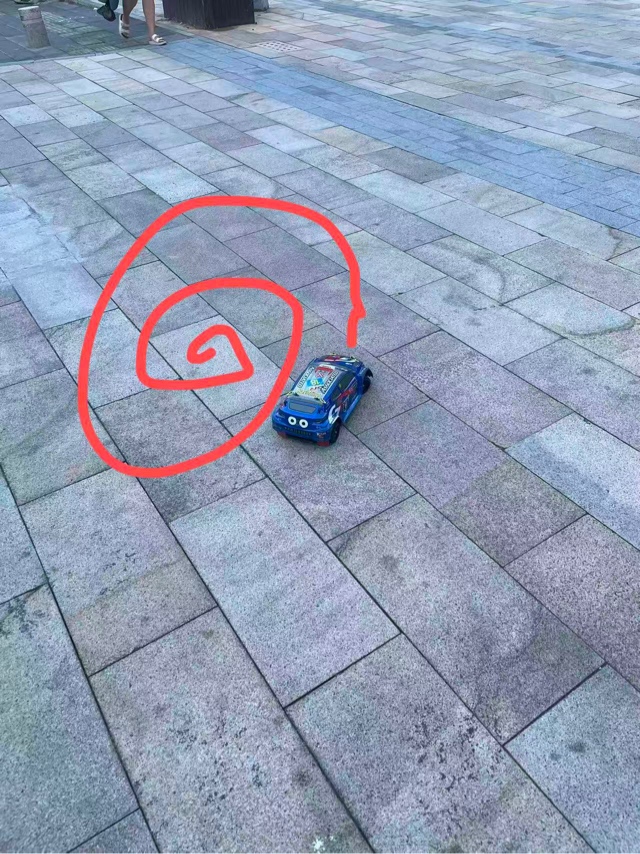

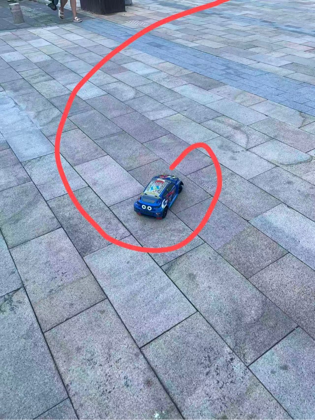

1.ptg 关掉陀螺仪,正常我们左边打死给油门是原地转圈的,右转给大油门就跑成直线了,不知道啥问题?
2. 还有一个走直线大油门直线会偏左,小油门不会跑偏,这车调的真累
3. 还一个 xv02,一转弯总是过甩,前差速给加到 2 万了还是容易过甩是不是束角问题?

轴车跑直线大油门有轴效应,急加速肯定偏,结构特性
什么叫右转给大油门跑直线我有点不太理解,带着方向怎么还能跑成直线,是不是左右两边束角不一样,同时调一下遥控器上的舵量行程

破案了,ptg 一个后轮轴承爆了,还有前轮左右两边的下止点螺丝的高度差比较多

ptg的舵机臂好像偏的有点多,尽量保持中位时舵机臂居中,调节舵机拉杆到合适长度
中不中间无所谓吧
舵量都一样
